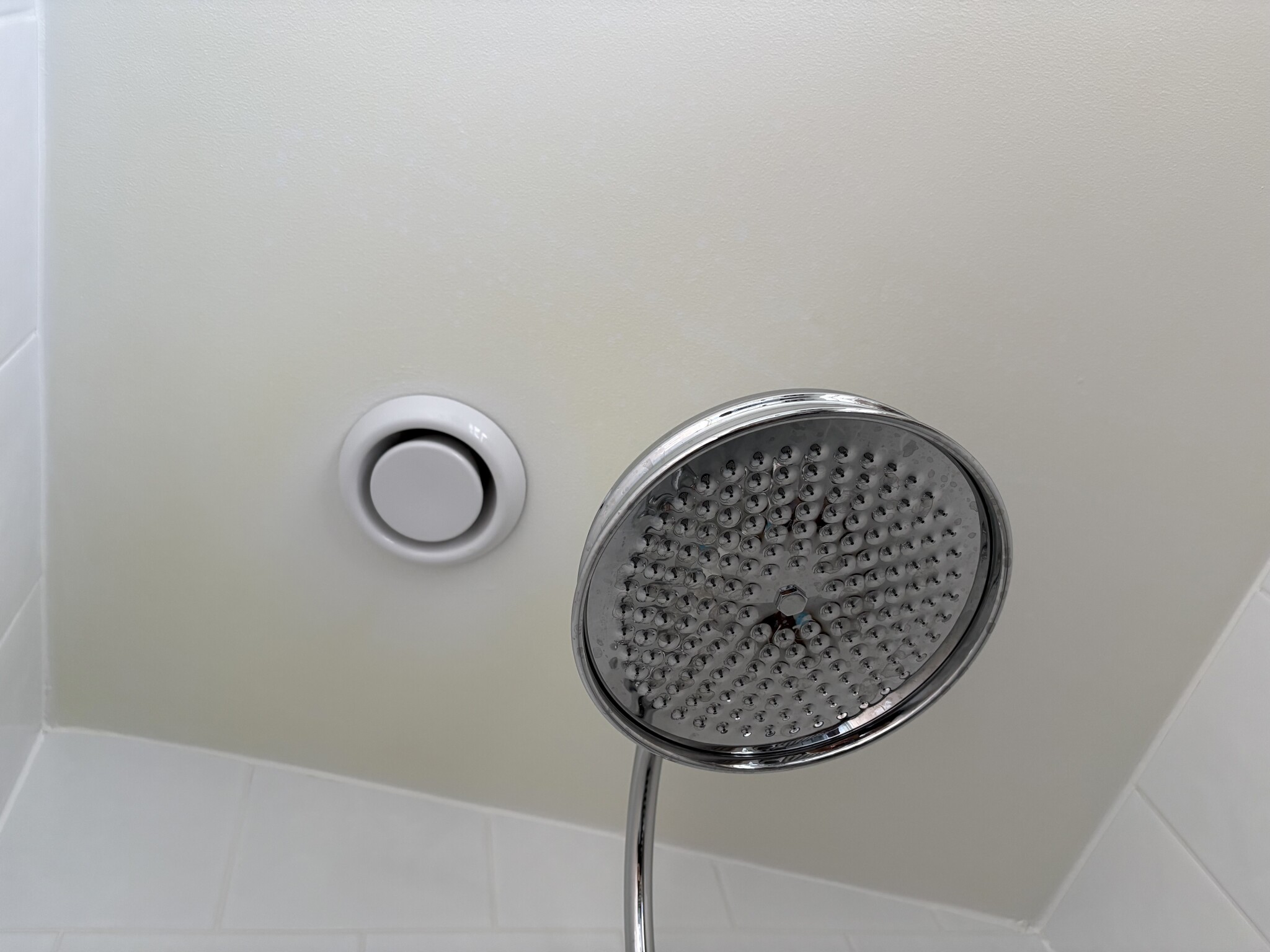

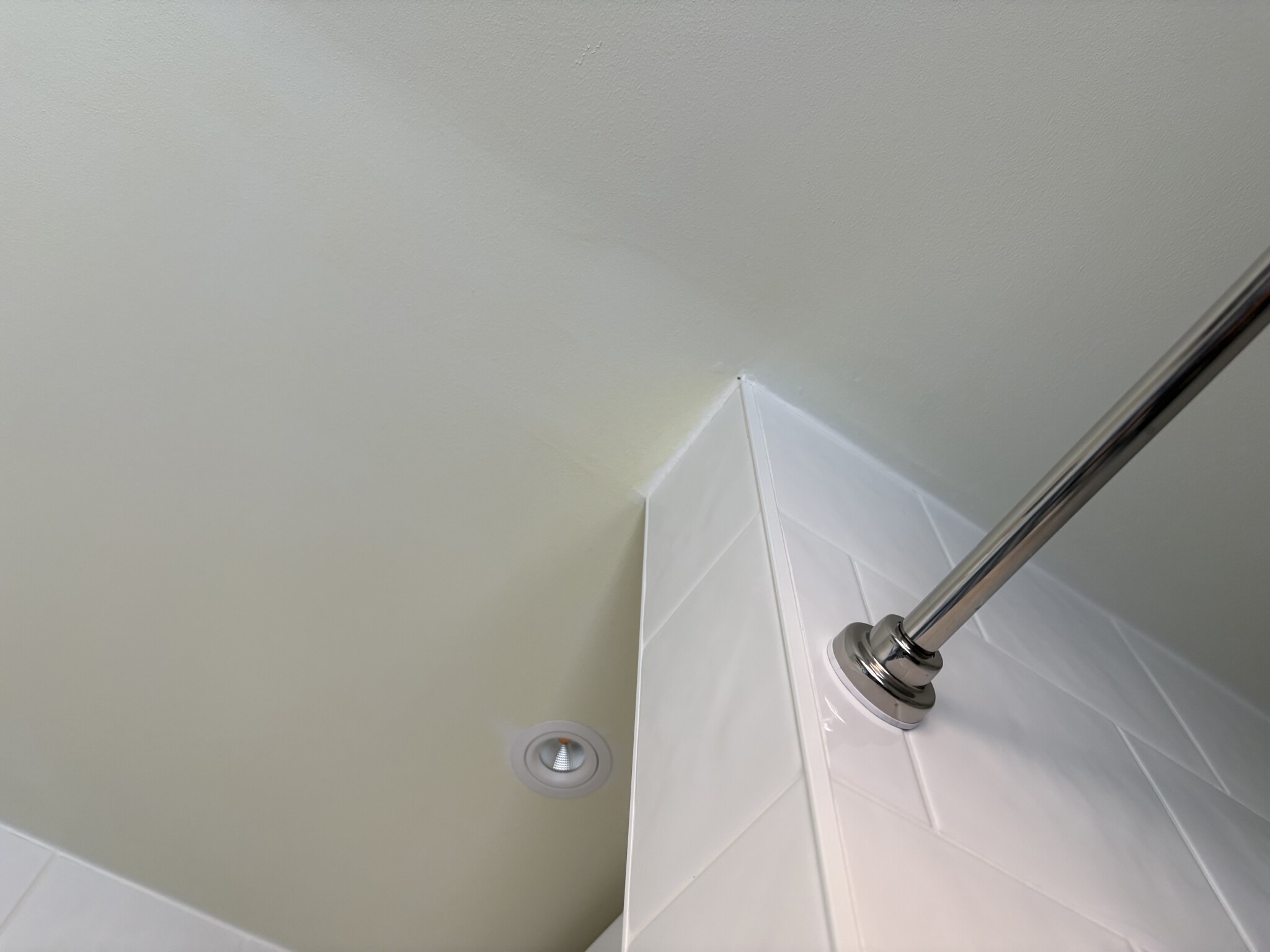

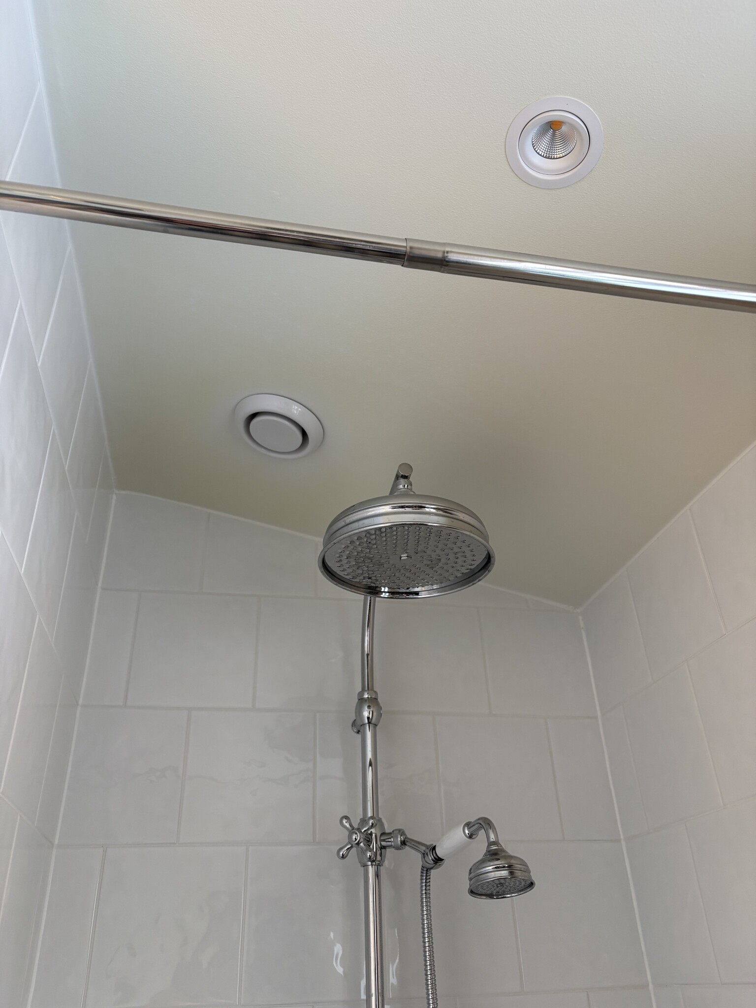

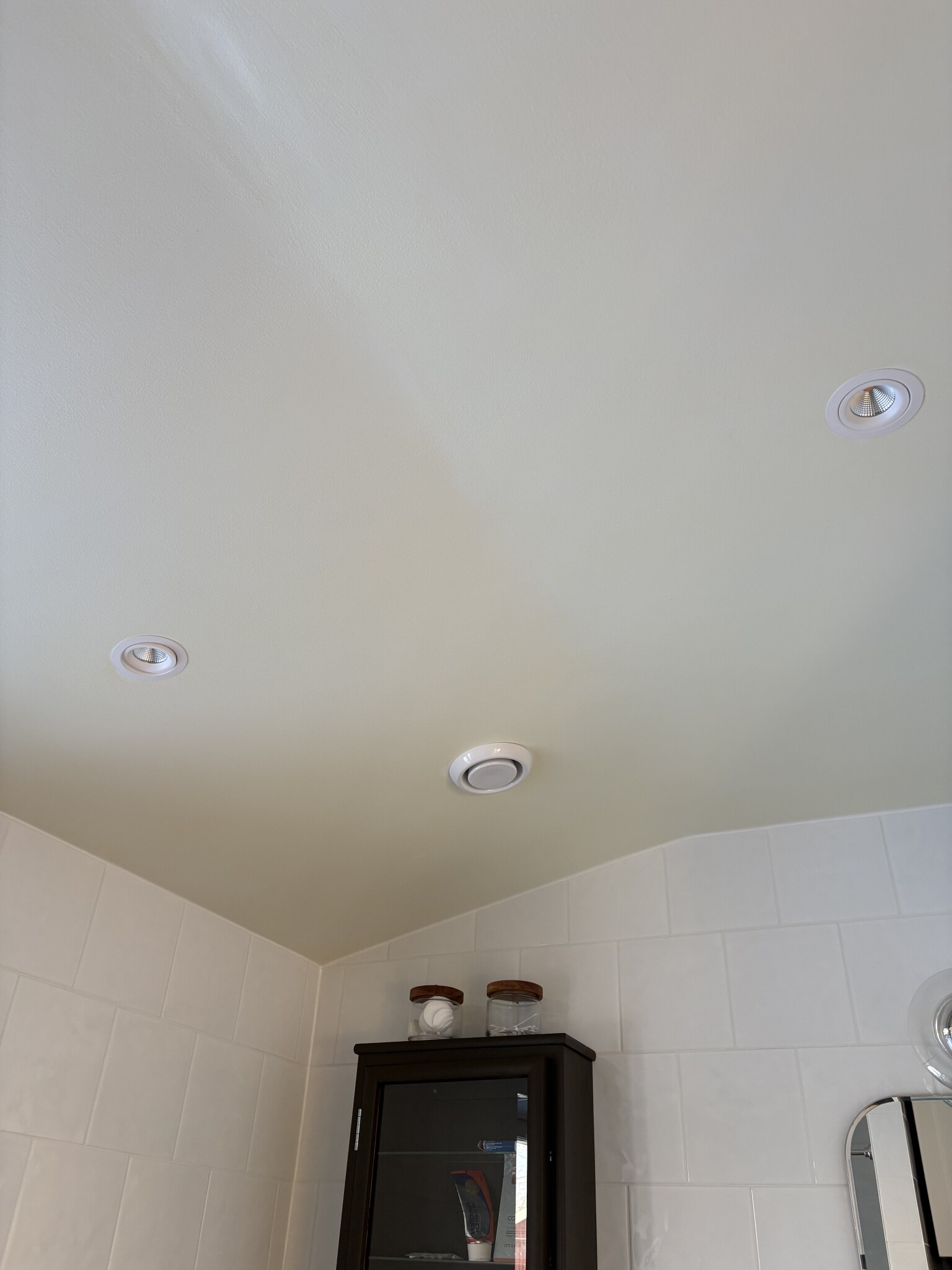

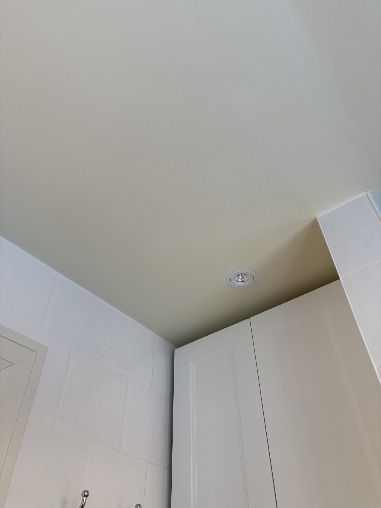

Helrenoverade badrummet i november 2025, så nu att det nymålade taket har gulnat. Vad kan det bero på?
Målaren var här idag. Tydligen är det en utfällning i färgen, leverantören av färg har fått in liknade fall, verkar var en dålig batch. Blir till att måla om taket.Isakare skrev:

På bild nr 3 ser det ut som gulnandets gräns följer någon brytning i taket, och som om även den bortre kakelväggen är gulnat. Är det kanske bara et ljusfenomen?
