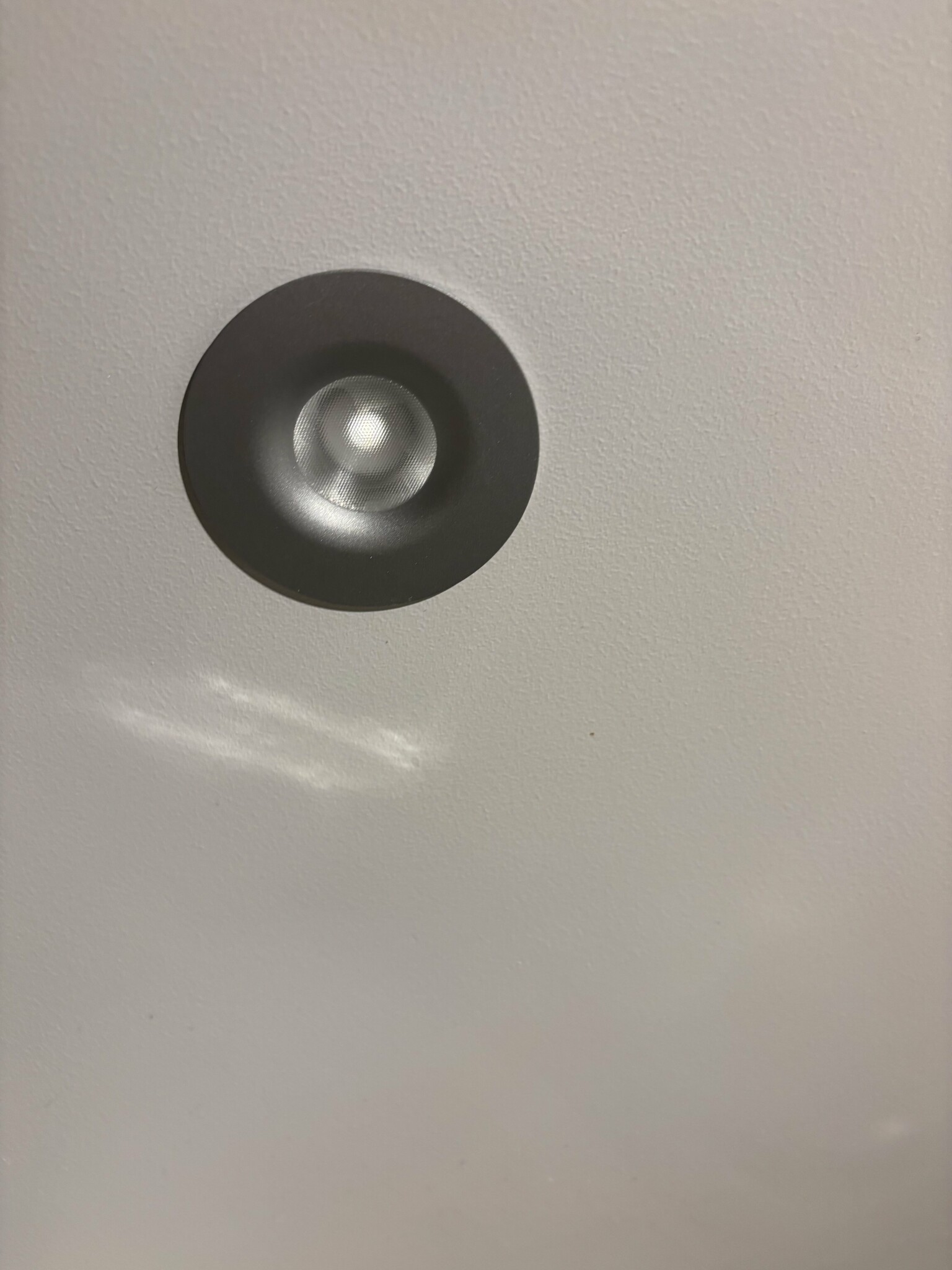

Köpte dessa 3 st spotlights på Hornbach för 3 år sedan , de va i paket a 3 st . Nu har alla tre slocknat. Vet inte om de är bytbara ser ingen ljuskälla som kan bytas ut ? Någon som kan det här ? Har i gen ljus i badrummet
Det ser ut som integrerade ljuskällor som ej går att byta ut.
Kolla upp grejorna lite noggrannare, det kan vara drivdon (nätdel) som lämnat in eller kanske en dimmer om en sådan används. Kan även vara en av spottar som är defekt och påverkar övriga i en seriekoppling.
Måste vara integrerade. Men om vi köper nya spottar är det lätt att byta ut själva ?E etompau skrev:
Det är spottar på 70 mm hål . Den transformator har gått sönder och finns inte ersättare till den. Någon som kan länka vart vi köper nya spottar och transformator ?tack

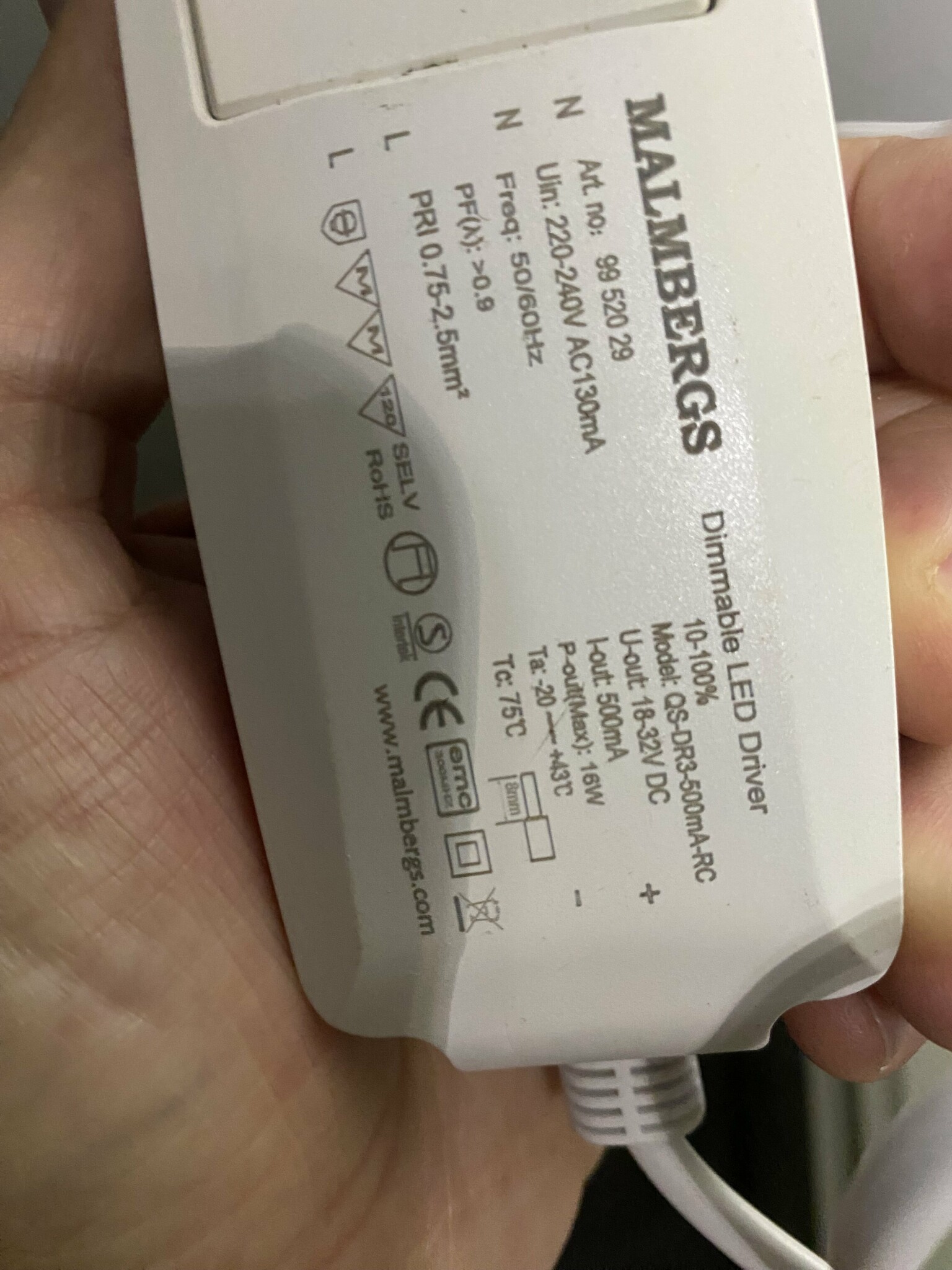

Om man tittar på din bild så ser man att det är ett drivdon för LED som ger konstant ström 500mA. OM det är den som är felaktig så finns det gott om ersättnings drivdon.

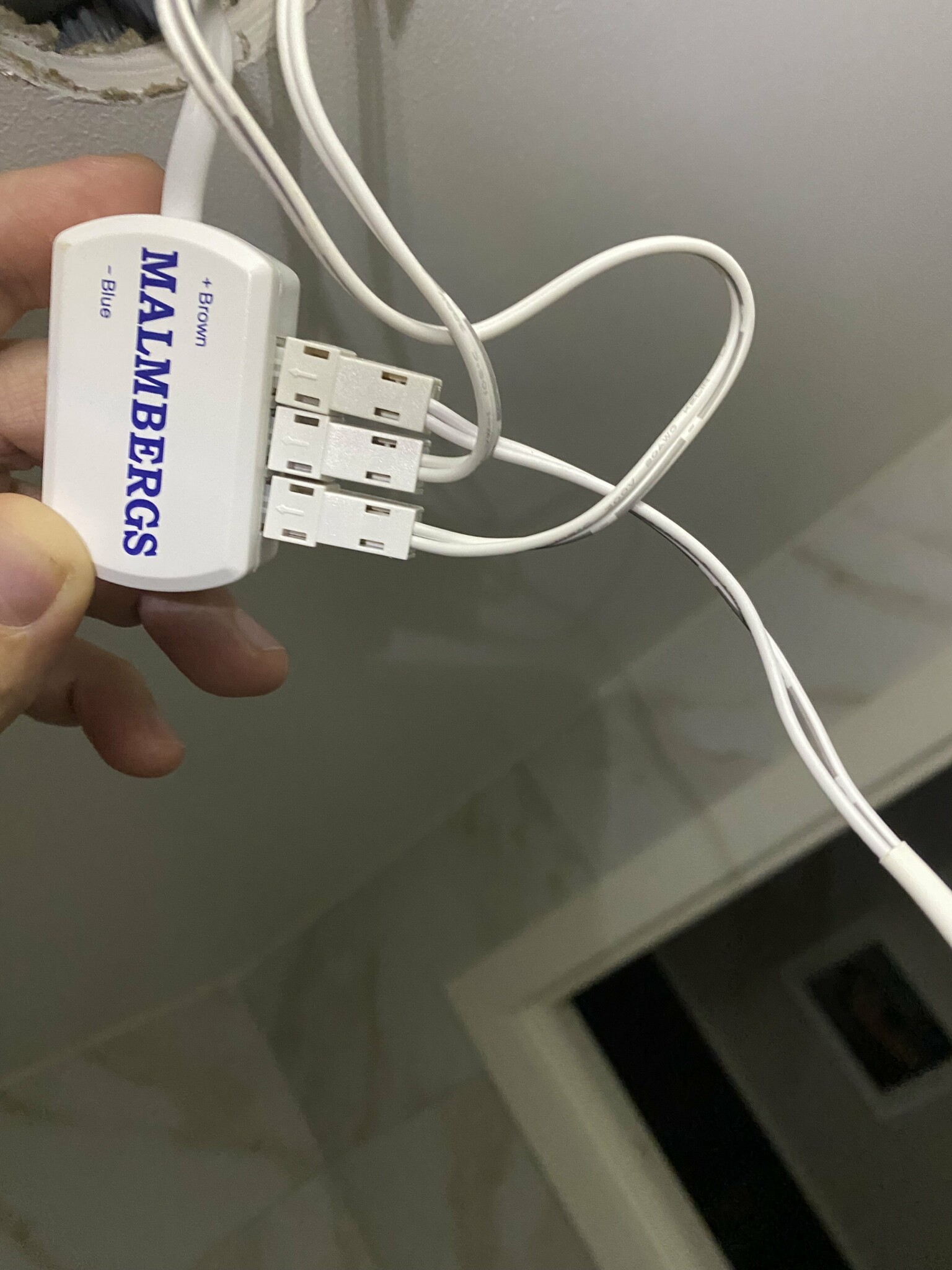

Men eftersom det är armaturer som går på konstant ström, så är de seriekopplade. Så felet kan vara att en lampa gått sönder, och därmed bryts strömmen till alla (som när man skruvar ur en lampa i julgransbelysningen).
Om man vill felsöka så går det relativt enkelt att hitta om felet är drivdonet eller en lampa. Är det en av lamporna så kanske du måste byta alla tre, om det inte går att köpa en likadan.

Tack , hur kan man felsöka.? Kan ingeting om detH hempularen skrev:Om man tittar på din bild så ser man att det är ett drivdon för LED som ger konstant ström 500mA. OM det är den som är felaktig så finns det gott om ersättnings drivdon.

I ett första steg skulle jag mäta spänning på drivdonet. Först matande 230V AC (växelspänning), att dte verkligen finns spänning, så att inte felet är något helt annat.
Sedan mäta över lamporna. OM drivdonet är helt, och med lamporna döda, så borde det vara max spänning 32 V DC (likspänning) över den lampa som är trasig. Kan vara svårt att komma åt att mäta. Är drivdonet trasigt, så är det troligen 0 V ut från det.
Om man inte kan mäta, så kan man kontrollera vilken lampa som är trasig genom att koppla ur en i taget från fördelningskontakten, och bygla med en kopplingstråd (alltså tråd istället för lampa i kontakten) så att ström kan passera (teorin är då att det är avbrott i en lampa). Om de två andra lamporna då börjar lysa så vet man att den borttagna är trasig. Om ingen av lamporna visar sig trasig med den testen så är troligen drivdonet trasigt. Teoretiskt skulle ex. två lampor kunna vara trasiga, men det verkar väldigt osannolikt.
OBSERVERA, denna felsökningsmetod går bara att använda om det är seriekopplade lampor avsedda för konstant ström!
Ett sådant här drivdon är gjort så att det tar inkommande 230V AC, och gör om det till en lägre likspänning som regleras in av drivdonet så att det går exakt 500 mA (0,5A) till lamporna.
