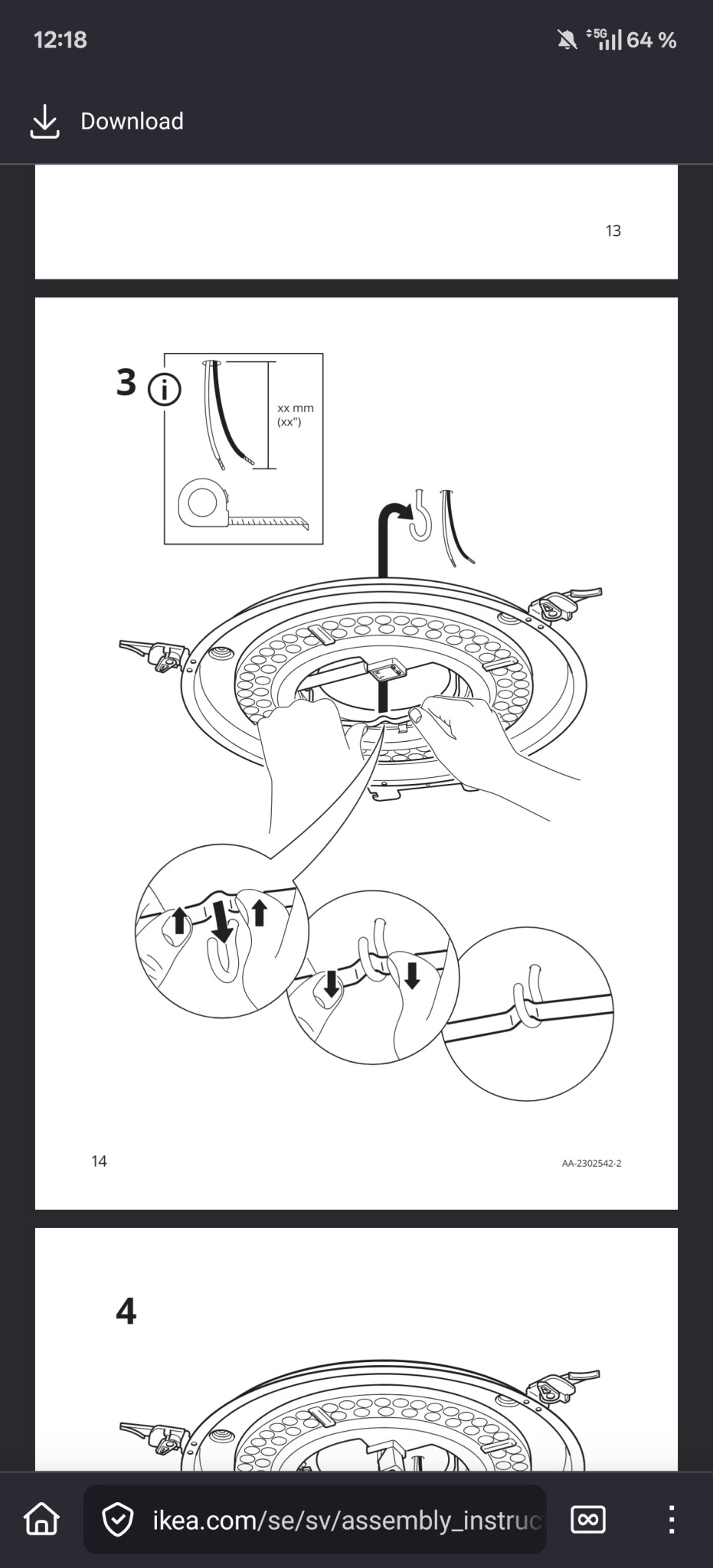

Plafond och/eller spotlight för installation med krok och kontakt
Jag letar efter plafond och/eller spotlight (3 lampor) för enkel installation med krok samt den "gamla" standardkontakten i taket. Ser att många (alla?) av IKEAs plafonder/lampor specifieras som "fast installation" och manualen visar endast hur man kopplar in lösa sladdar från taket, inte "koppla", varför? Vad har ni för tips på lämpliga produkter? Vill att det ska vara enkelt och säkert.

Ikea Nymåne går med krok. Är en bygel man trycker in över kroken.P PalleKuling-1 skrev:Hej,

Men du jan ju skruva bort den vita plattan i taket med kroken på. Och montera lampan direkt ovanpå hålet som då blir. Inga problem. Spar alla delarna om du vill montera tillbakaP PalleKuling-1 skrev:Hej,
