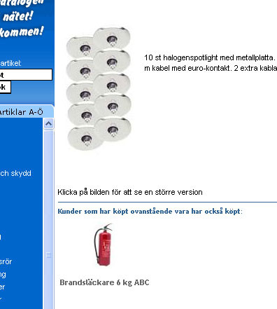

Julas kunder verkar vara förutseende när dom köper downlights .... eller vad säger ni om det här?
Enligt Julas webb-butik så köper deras kunder även till en brandsläckare!!! :eek:
Vet dom något som jag inte vet eller är dom bara ovanligt förutseende?
