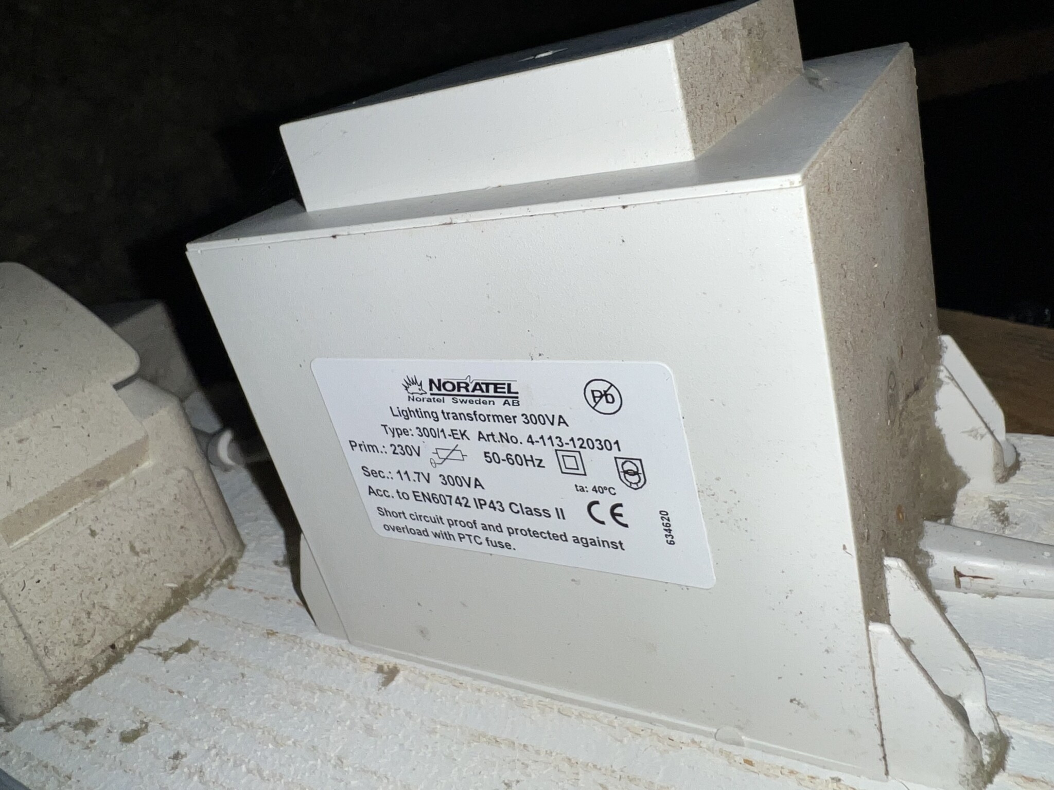

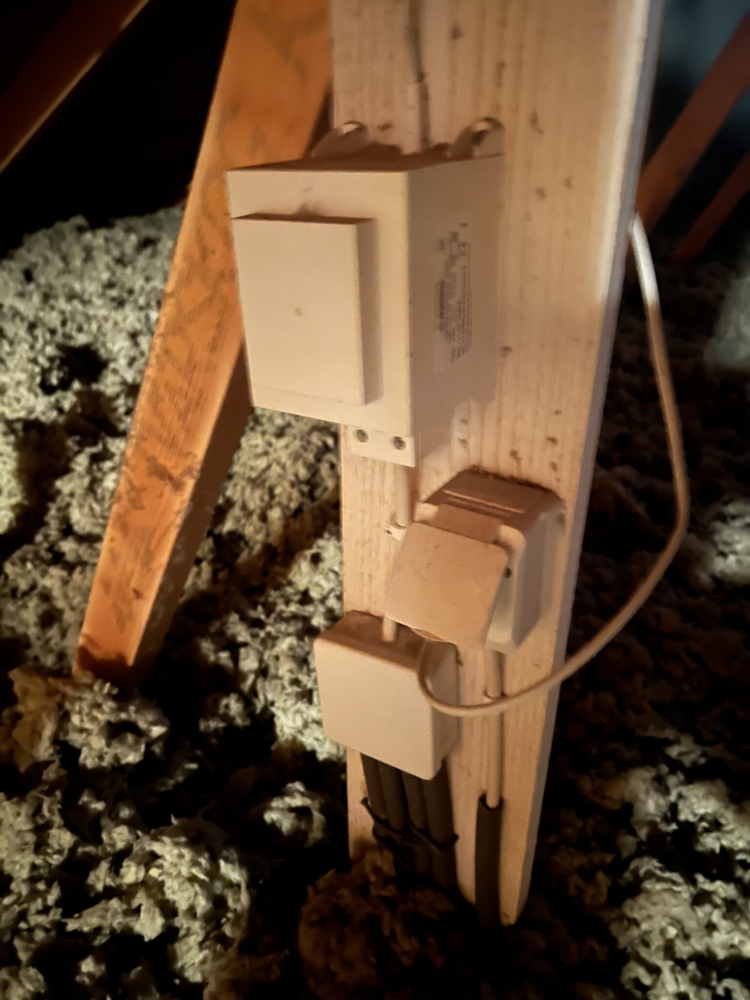

Jag har 10 spotlight 12V på 35W Halogen i hemmet som är uppdelade på 2 olika dimmer. En dimmer styr 6 och den andre 4. Jag bytte nyligen till 5W Led som ger samma styrka som 35 W Halogen. Allt fungerar bra och det enda som inte är som tidigare är spektrumet på dimmningen. Det fungerar men det går inte att sänka styrkan lika mycket. Jag undrar om något kan gå sönder? Jag har kollat min transformator och den blir inte alls varm. Det är en Noratel
  • Noratel 300VA transformator för belysning, fotograferad i ett hem. Etikett visar specifikationer som 230V primär och 11,7V sekundär spänning.
  • Transformator monterad på en träbalk med elektriska ledningar i ett hus med isolering i bakgrunden.
Transformatorn lär inte ta skada av det. För lamporna får du titta på specifikationen för lamporna.
