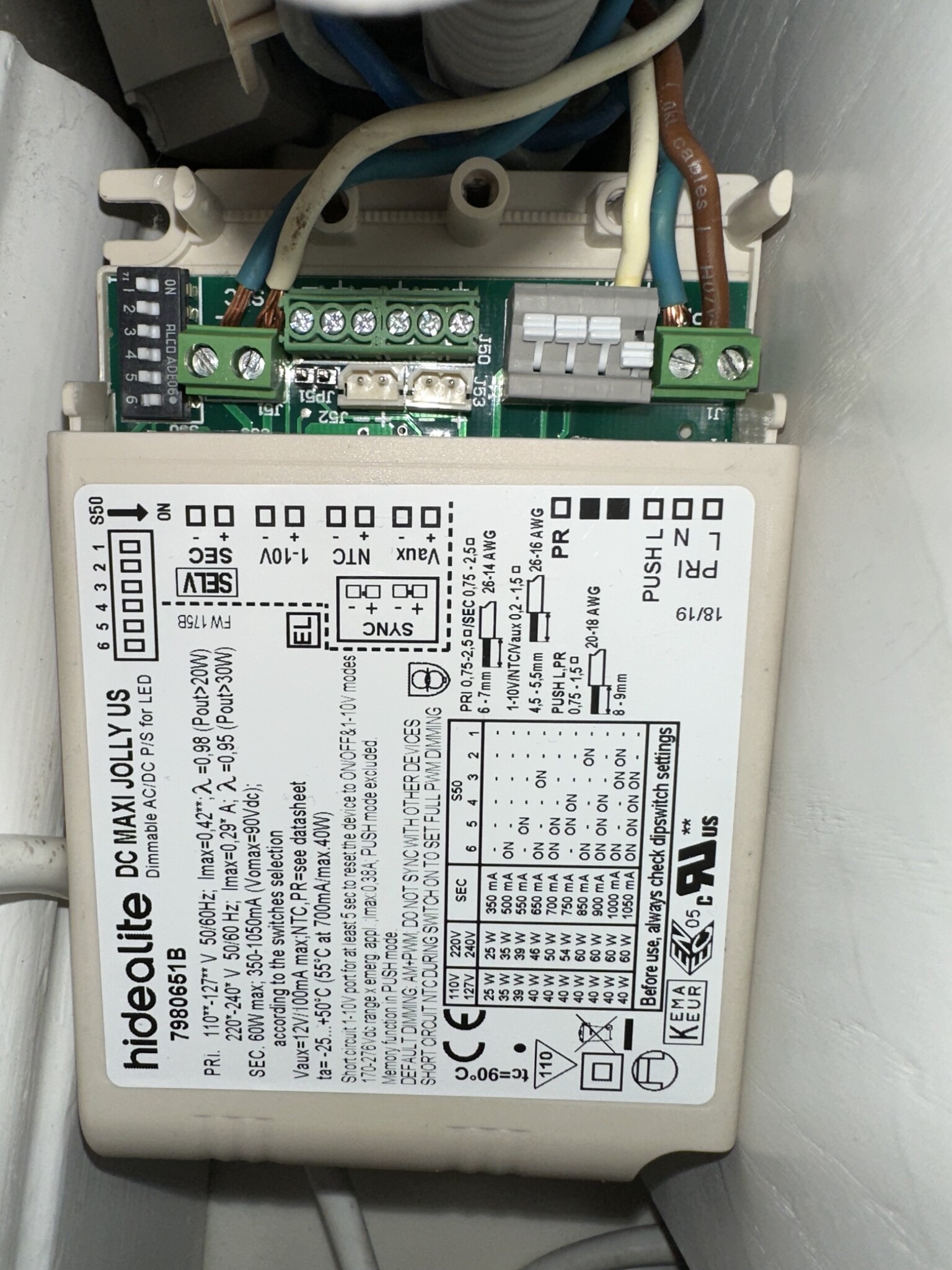

Drivarna är för konstantström inställd på 350mA, inte för 12V lampor.

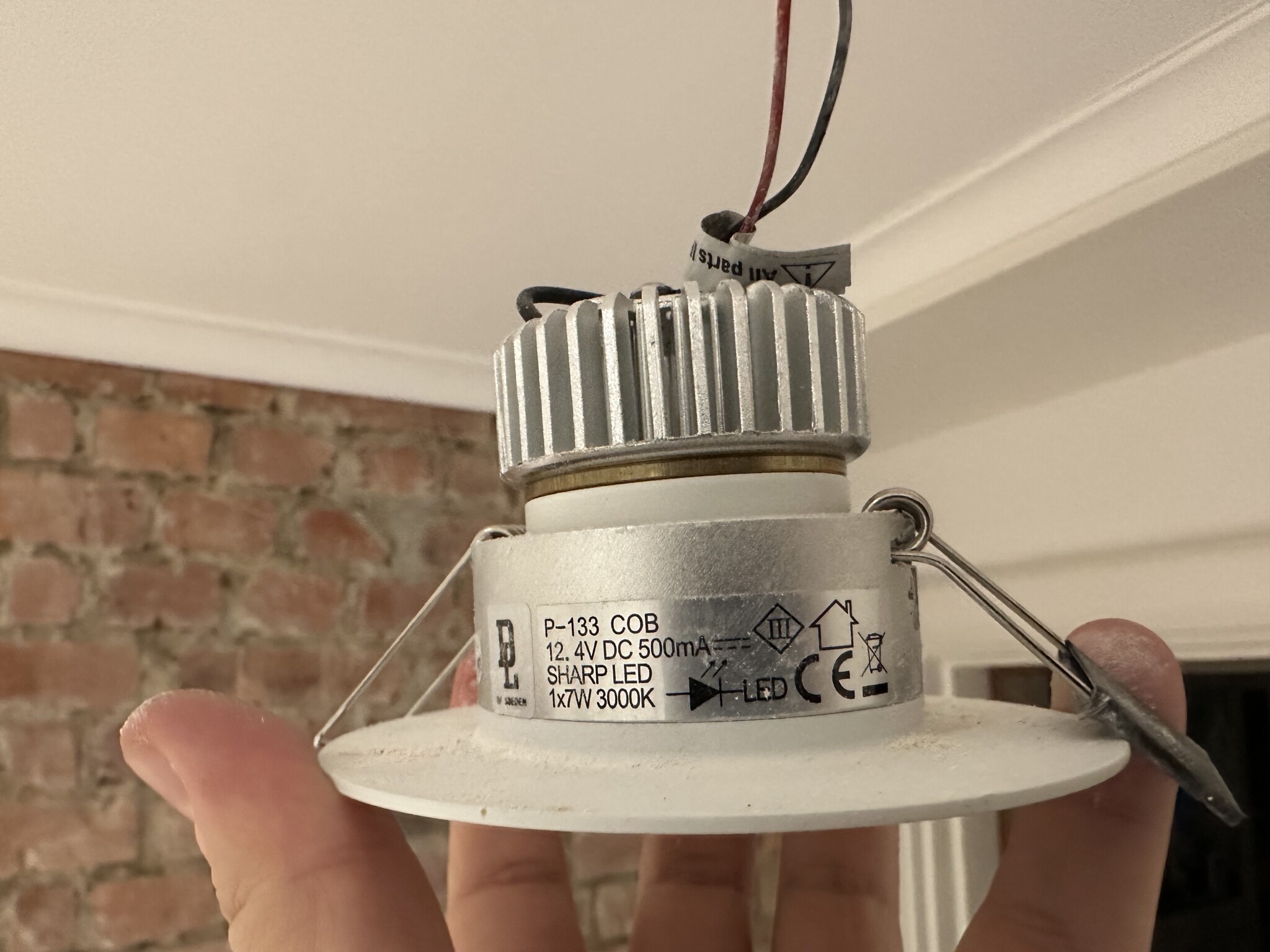

Bifogar bild på transformator och lampa.
Allt är som sagt cirka 10 år gammalt och lamporna går inte få tag på längre på öppna marknaden.
Säg att transformatorerna pajar inom ett par år, då skulle det kosta 865 kr * 3 = 2 595,00 SEK. Sen går inte lamporna få tag på längre och då behöver jag ändå byta ut både lampa och armatur såvida jag inte har kvar reserverna. Eftersom jag inte lagt beställning på reservlamporna funderar jag därför om det inte vore värt att byta till 230v istället.
Fördelen då att jag inte behöver några transformatorer alls, kan byta ut lamporna istället för hela armaturen och dessutom får parallellkoppling så att inte en hel grupp går sönder samtidigt. Tog mig ganska länge att lista ut vilken lampa som inte funkade denna gången.

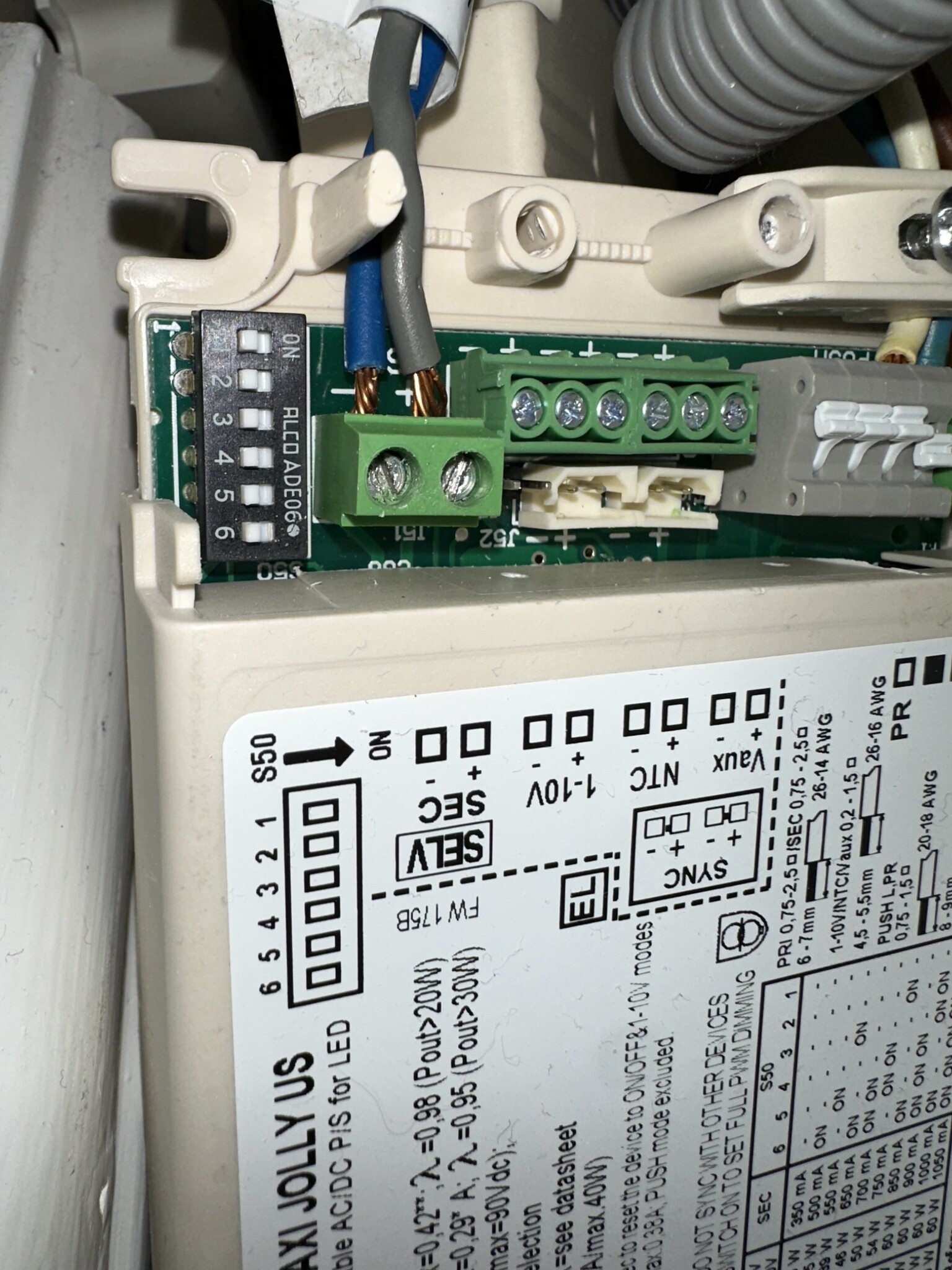

Skarpa ögon! Den var inställd på 550mA men jag sänkte den när jag kopplade förbi lampan som var trasig. Övriga grupper har 3 lampor och är inställda på 350mA så jag antog att det var korrekt. Sen har du säkert rätt om voltantalet också. 👍D Daniel 109 skrev:

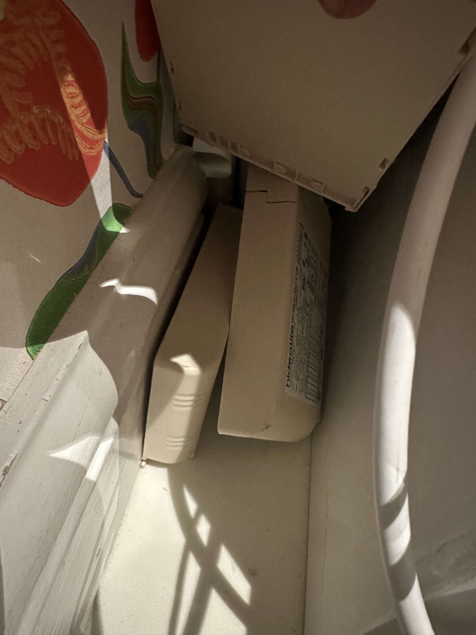

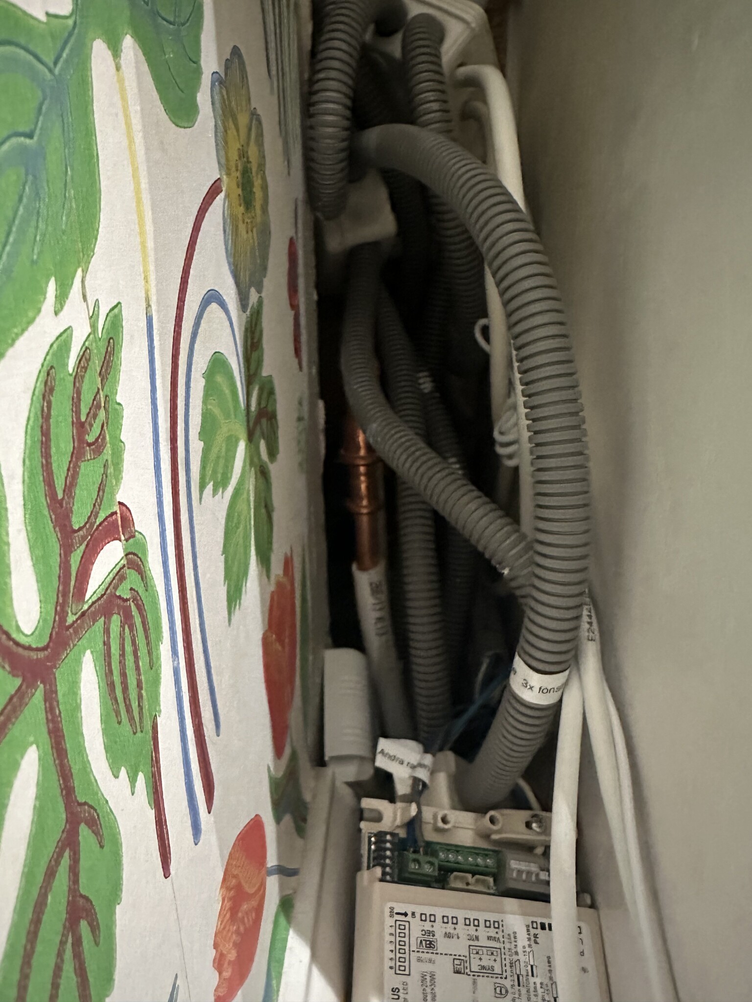

Dåliga uppskalningar och felaktiga anslutningar med fel typ av ledningar till drivdon.
Det där behöver göras om så grejerna skruvas fast, ansluts rätt och är åtkomliga och så ska det ju inte se ut sådär heller.
Downlighten på bild ska drivas med 500 mA konstantström och inget annat. Inte 350 mA, 550 mA eller 12V som nämnts. Finns bild på drivern hur detta ställs in.
Jag hade nog behållit drivdonen och seriekopplingen om det går att göra ett vettigt installationsutrymme för dem.
Det borde gå att få tag på en lämplig ersättare för en vanlig 500 mA downlight. Det finns ju även storpack att köpa när det gäller downlights beroende på hur många man behöver.

Det låter klokt. Då får du bort härvan med grejer på bilderna. Bara en dosa som matar vidare ledning upp till taket blir kvar om jag förstått rätt.
Bra att du valt en kvalitetsprodukt också.
Viktigt att FK-trådarna med 230 V är förlagd i rör/slang hela vägen till sin anslutningspunkt och att alla dosor blir åtkomliga.
