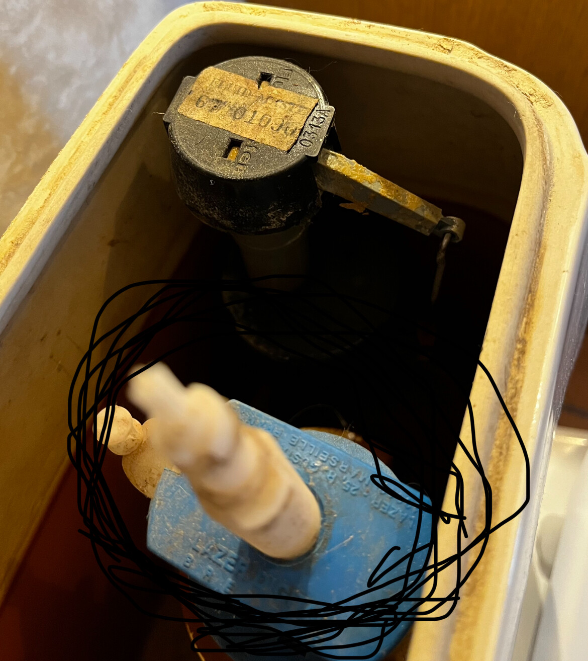

Tråkigt, blir nog svårt att få tag i delar, det är lite olika konstruktion på avtappningen på olika fabrikat. det passar nog inte med infästningen i hålet nertill. En hink med vatten på sidan och skruva isär och fota. Annars kanske en ny stol är bäst.
Gammal tråd men svaret kanske hjälper någon. Denna mekanism har funnits som Svedbergs Lazer mini och Lazer duo, båda har utgått. Kan man få loss cisternen (mycket WD40 eller liknande på skruvarna på undersidan) så funkar Biltemas spolmekanism för 200 spänn. Lite pill att få ihop men det blir bra när man är klar.

Jag hade också en trasig spolmekanism, men bytet var enkelt med en komponent från amazon. Tog 20 minuter och krävde bara en bågfil för att korta ett par "ben" och en skruvmejsel för att pilla loss en komponent på den nya spolmekanismen
