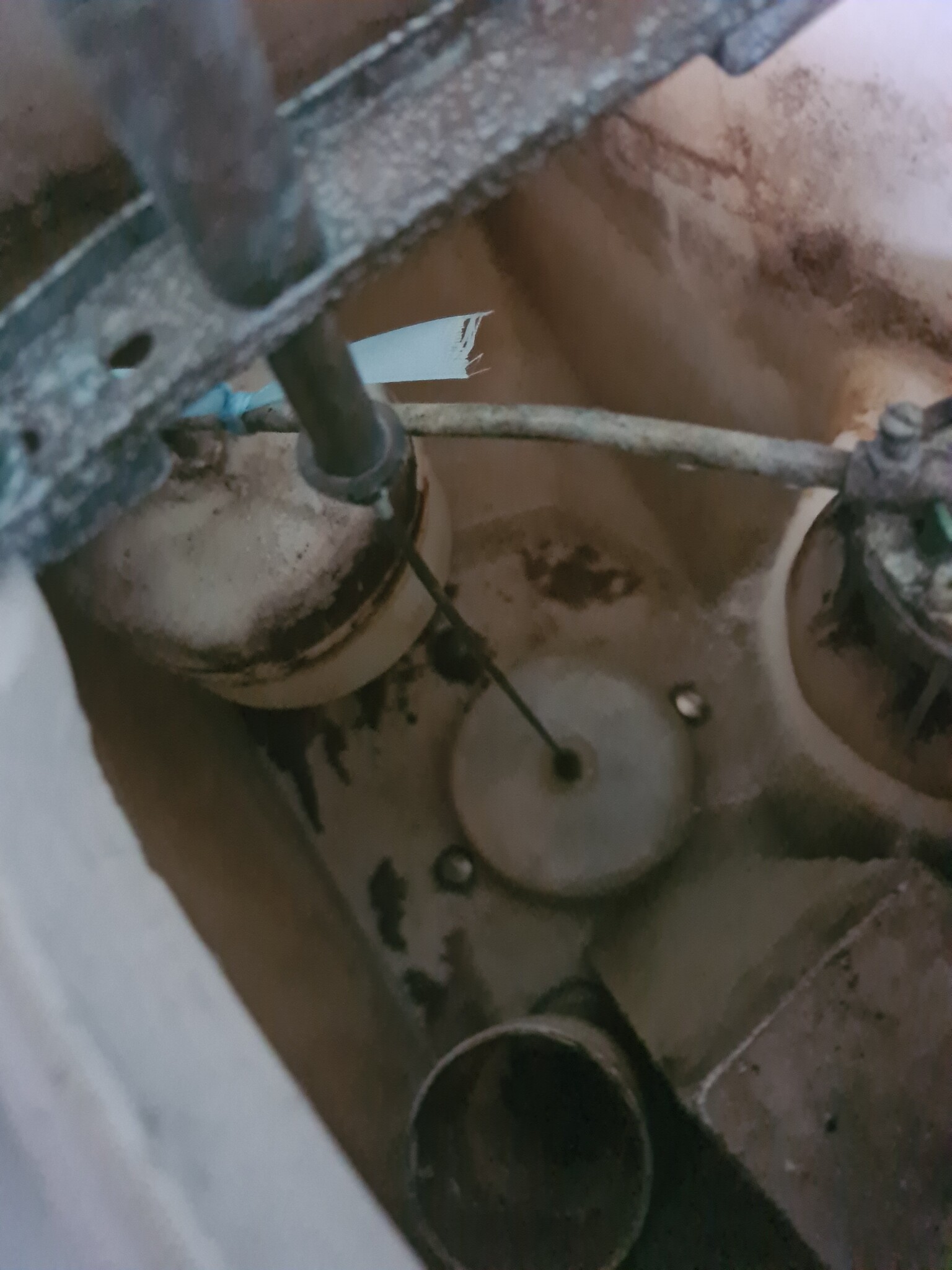

Jag har problemen med en rinnande toastol
Toastolen är inte av senaste modell
Bilden visar hur det ser ut nere i cisternen.
Nere på botten sitter pluggen som ska stänga vattnet
Den har en tätning längst under
Den tätningen har hårdnat under årens lopp och dessutom krackelerat
så den tätar inte
Frågan är om det går att laga (ny tätning) eller byta hela mekanismen?
Eller måste hela stolen bytas?

OK tack för svaretT tergo skrev:
Jo det är den packningen som krackelerat som jag beskrev
Jag ska montera lös mekanismen och ta med den till bauhaus så jag ser att den funkar
Tack igen...
