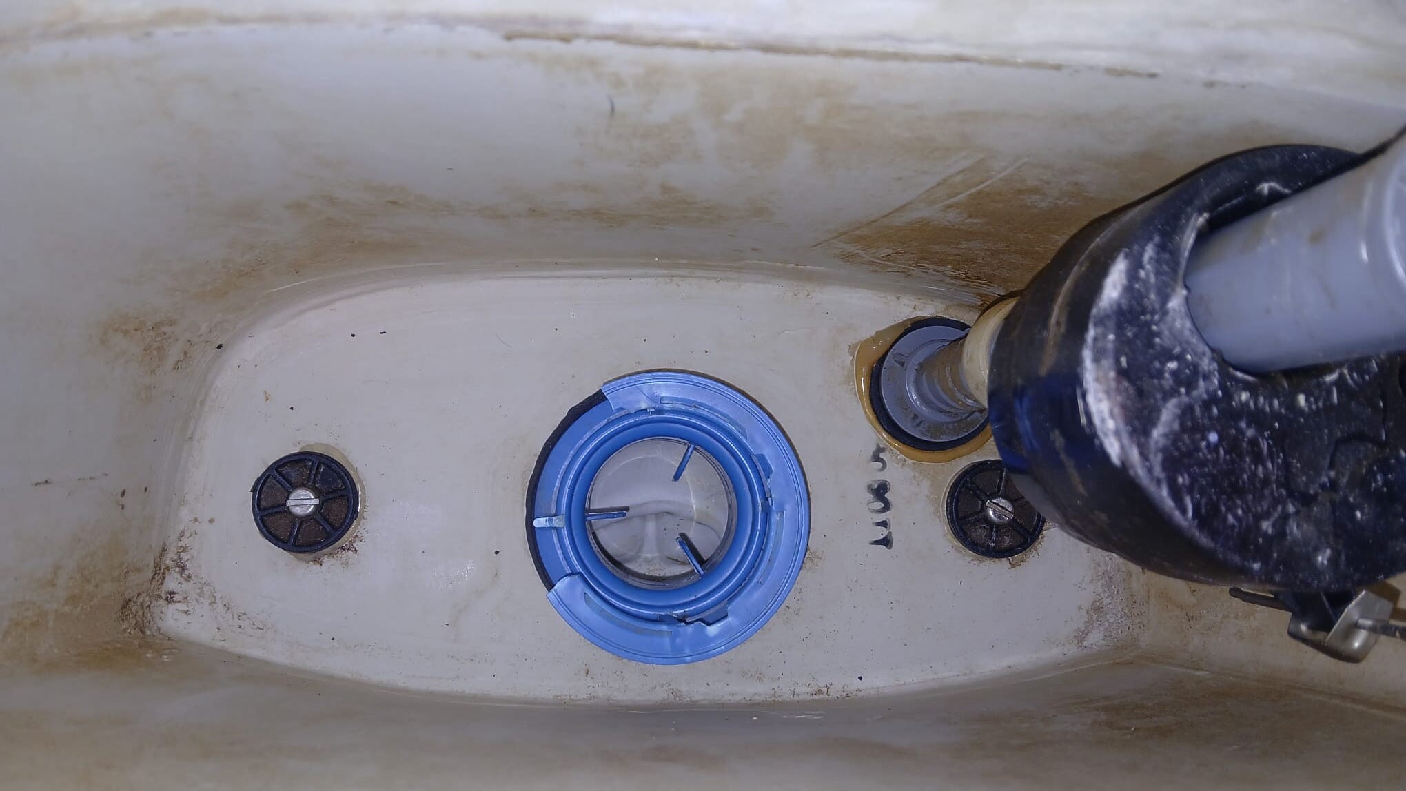

Hej @Frima @_DE @Raesmues @uffepuff1
jag beställde hem delen från amazon och försökte mig på att byta då spolmekanismen pajat. Men fastnar i att jag inte får loss den blåa grejen i botten. Om jag förstått rätt enligt Raesmues svar ovan så ska även den bort på något vis. Jag har försökt trycka nedåt och vrida moturs men den sitter som berget och den sprack när jag började ta i lite.

Jag behövde inte lossa cisternen. Den blåa plastgrejen är gängad, så det gick att skruva bort den genom att vrida den moturs. Om den har spruckit för dig kanske det blir svårt att göra på det sättet.
Efter att ha tagit bort den blå plastgrejen ersätter du en med motsvarande del som följde med spolmekanismen från Amazon.

@_DE @Frima tack för era svar. Jag ska se om jag kan lyckas få den att röra sig om jag använder t ex en polygrip. I annat fall antar jag att jag behöver lossa på cisternen

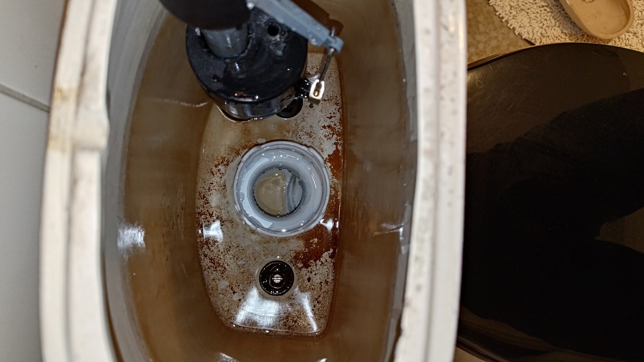

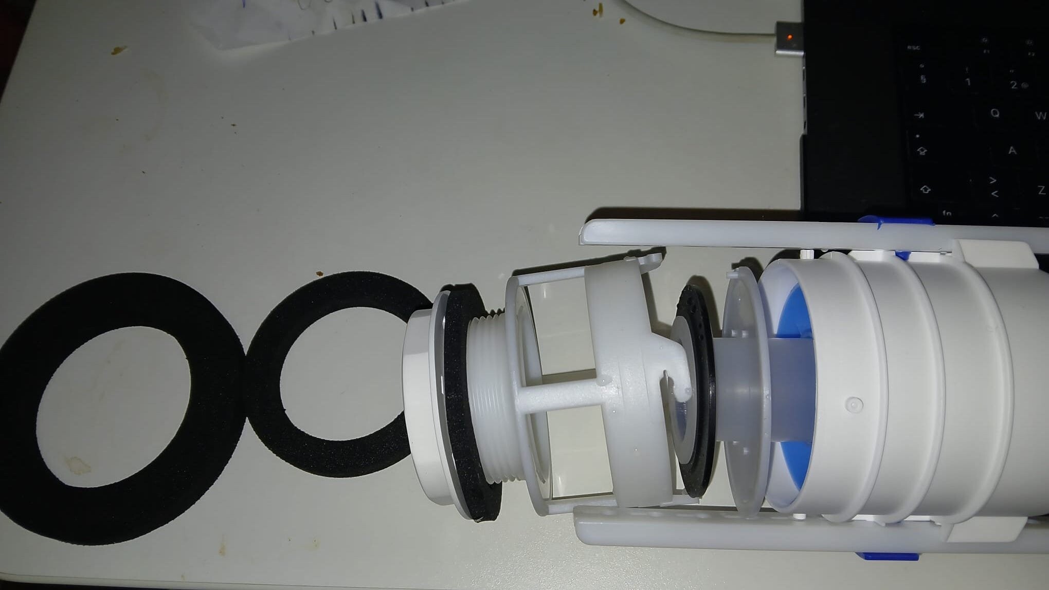

Det kom med 2 st svarta tätningsringar, minns ni hur de ska sitta, i vilken ordning de ska ned i hålet? Jag fick bara med de 2 tätningsringarna samt 2 skruvar (som jag antar ej ska användas och att de är till för att hålla fast cisternen och de skruvarna har jag ju redan på plats). Samt en spolknapp tillsammans med hela stora enheten/mekanismen. Så jag funderar ju lite på hur själva den stora enheten ska hållas fast, men det kanske ger sig när jag ser hur det ser ut efter jag lyckats få bort den blåa plastsaken. Tack igen för er hjälp!

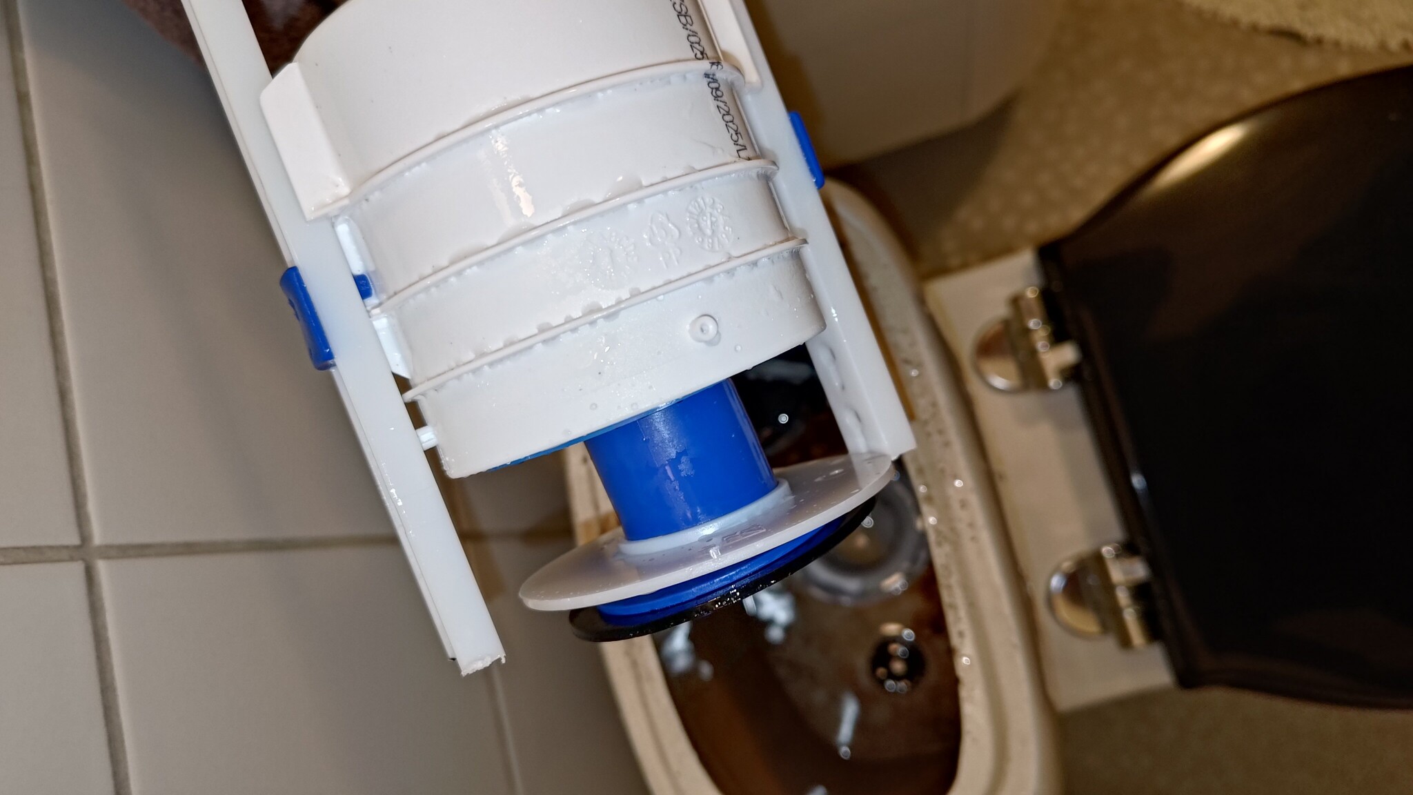

Det var bara den ena av tätningsringarna som behövdes för min del (jag tror att det var den mindre). Själva enheten hålls fast med bajonettfäste på samma sätt som Lazer Twin-mekanismen.
Den undre delen av din nya spolmekanism kan du lossa, det är den som ska fästas i befintliga gängor i botten av cisternen istället för den blåa plastgrejen som sitter där nu.
På bifogade bilder ser du hur det ser ut när den nedre delen är monterad i botten av cisternen. På den andra bilden ser du den större delen som "vrids in i" den fastskruvade delen med bajonettinfästning.

Om du ser min bild här sitter det en packning på innanför den vita delen och utöver det följde det med 2 packningar, en större och en mindre. Så om jag använder den mindre, ska den användas och träs på tillsammans med den packningen som redan sitter, eller ska man bara använda den mindre som kom separat istället för den som redan är där?

Ja, det som ser ut som en stor mutter längst ned behövs bara om det inte redan sitter en motsvarande del på undersidan av cisternen (vilket det redan gör om du ersätter en Lazer Twin).
Vad den stora packningen ska vara till vet jag ärligt talat inte. Jag använde bara en av de mindre ringarna för att få delen som ska skruvas i att sluta tätt mot botten av cisternen.
