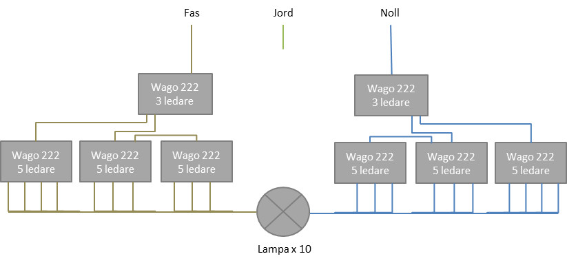

Försöker att hitta en lösning för att bygga en egen lampa i taket hemma. Lampan kommer att bestå av 10 st frihängande lampor i textilkablar i enkla porslinshållare, typ:
http://www.byggfabriken.com/sortime...illbehor/info/produkter/726-212-lamphaallare/
Nu vill jag alltså dela strömmen i taket att mata dessa tio lampor. Ur taket kommer tre stycken "klassiska" hårda elkablar. Jag har letat lösningar och pratat med diverse bygghandlare utan att få något bra svar och vänder mig nu till forumets obegränsade expertis. Någon som har lust att ge mig några smarta ideér?

Att skarva ihop 10 st lampsladdar 0.75 mm² RK med en 1.5 mm² EK ut från taket är inte helt enkelt. Det bästa och mest tillgängliga är nog Wago 222
. Det behövs tre st bryggade för att få ihop 11 st ledare. Allt detta i en rymlig kopplingsdosa där Clas har ett urval.
Sedan behövs dragavlastning i dosan som kanske kan lösas med skruvnipplar för lampsladd
. Det behövs tre st bryggade för att få ihop 11 st ledare. Allt detta i en rymlig kopplingsdosa där Clas har ett urval.Sedan behövs dragavlastning i dosan som kanske kan lösas med skruvnipplar för lampsladd

@Bo.Siltberg: ok, det ser ju ut som en bra lösning. Måste dock pinsamt erkänna att jag inte riktigt förstår hur jag kopplar in Wago plinten och hittar inga bra beskrivningar. På vilken plats sätter man "in" (EK kabeln) och vilka är "ut" (RK).
@13th Marine: Kommer att vilja ha lamporna i sina egna textilkablar som alla kommer ut från takrosen i mitten av rummet, så det blir nog till att parallellkoppla?

Då förstår jag,
Ang Wagon, det finns ingen in och ut, alla är sammansatta.

Så här, inkommande ledare från taken ansluts till ett "hål".
Varje lampa till varsitt "hål".
En annan ledare förbinder flera st Wago så att du totalt får plats med 10 lampor.
Allt upprepas per ledare, fas och nolla och skyddsjord om det finns med.

Det blir alldeles utmärkt. Om du vill kan du rationalisera bort 3-vägaren.
