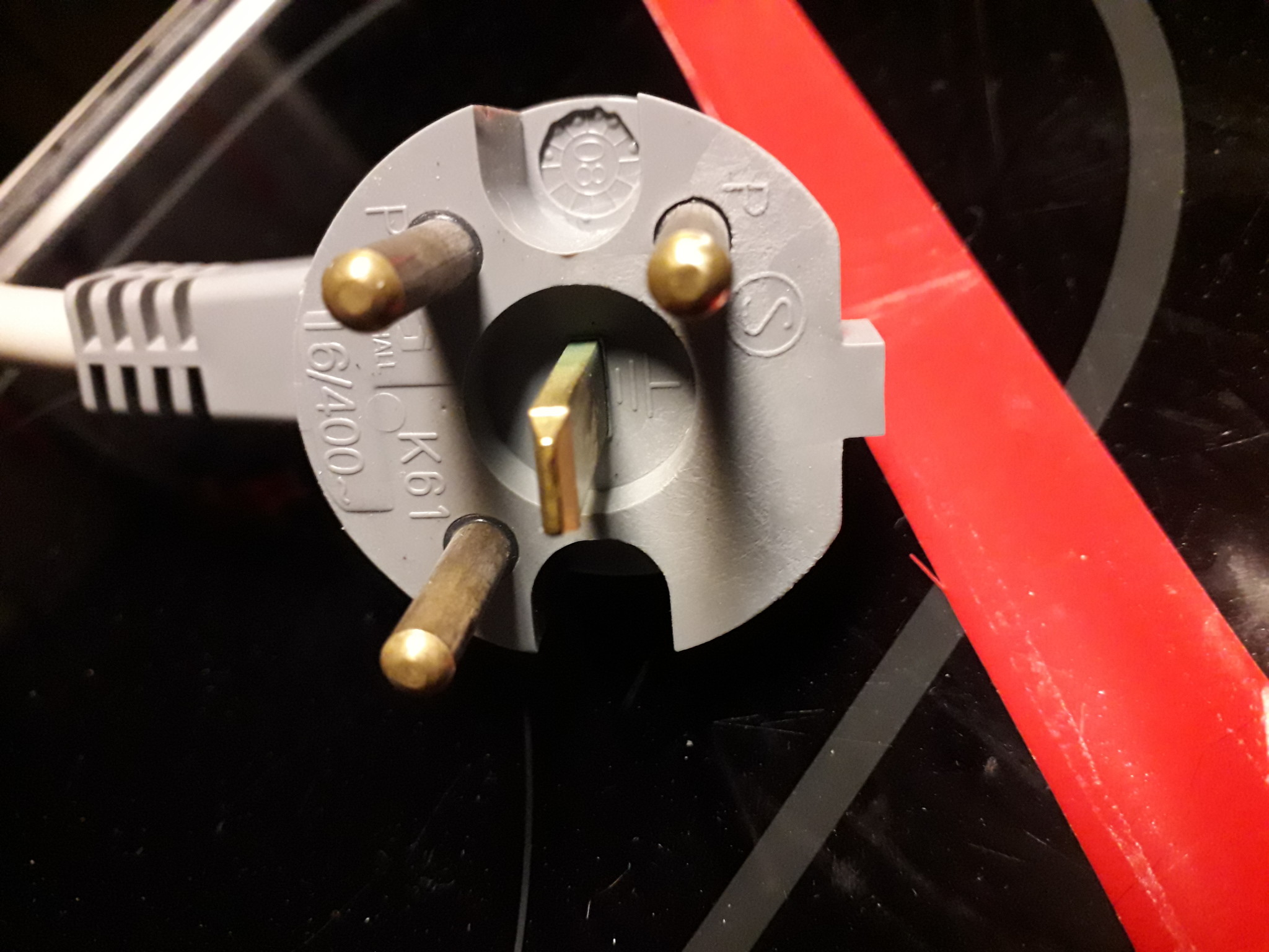

Hej, nu köpte jag en bättre beg spis istället, kollade lite snabbt på spiskontakten och det verkar vara jord, nolla och 2 faser. Så jag tänkte göra om en av faserna i mitt uttag till nolla, då borde allt bli bra och enkelt, givetvis markerar jag fadkablen blå när denna blir till nolla, en fråga bara är det vanligt med 2 faser på spis? Btw är nog varmluftsugn då det sitter fläkt iden.

Lägg upp bild på kontakten. Om du med spiskontakt pratar om det som sitter på själva apparaten och den bara har tre runda stift så är det med all säkerhet en 400 V spis som inte behöver nolla. Varför tror du att det är två faser, nolla och jord?

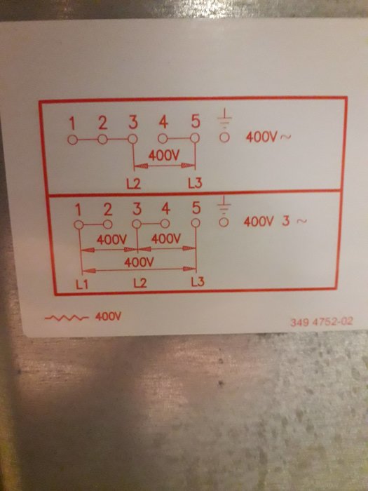

Typskylt och inkopplingsanvisning är också bra att se, ta bilder på dem också.

För den spisen krävs inte nolla, det är en ren 400 V spis. Det framgår tydligt från inkopplingsanvisningen där det är utmärkt 400 V elementspänning på multipla sätt.
Det är också tydligt från stickproppen att det inte behövs en nolla eftersom nollstiftet saknas.
Okej. I mitt vägguttag har jag jord och tre faser, ( brun,svart och vit) vilken fas som sitter var spelar ju ingen roll, och antgligen sitter det inte nåt i motsvarande stift till det som saknas, är det helt säkert att bara trycka in kontakten och dra på spisen? Btw, nån sa att det ska vara nolla för att det är fläkt i, men min första tanke när jag såg kontakten var också att nollan inte fanns.
Det kan sitta ett effektmotstånd i som tar ner spänningen till 230V, det är mycket vanligt i rena trefasspisar, och eftersom fläkten inte kräver någon större effekt kan även den klara sig med ett effektmotstånd eller så är den lindad för 400V
Ja, det är säkert att sätta i stickproppen såtillvida att spisen inte kommer gå sönder även om något skulle vara fel. Om ditt uttag är omkopplat för nolla så kommer det bara vara så att stora delar av din spis inte fungerar.
Den enda farliga felkopplingen som kan föreligga är om man anslutit en fas till skyddsjord, dvs mittstiftet, men det är så långsökt att man inte ska behöva tänka på det.
Fasordning spelar ingen roll, spisen är en rent resistiv apparat. Kan inte tänka mig att fläktmotorn skulle vara trefas och få konstig rotationsriktning.

Helt säkert är en formulering man skall vara försiktig med. Vi vet inte här hur kabeln är ansluten i spisen. Vi vet inte här hur trådarna är anslutna i uttaget. Men när det kommer till nollan är det så säkert det kan bli från bilder att den spisen inte behöver en nolla. Nollstiftet saknas som sagt i stickproppen. Vidare finns det ingen nolla med i inkopplingsanvisningan.
Nej, det bästa är förstås att kolla hur det är kopplat i spisen. Om föregående ägare mumlade om att nolla krävs (med den kabeln, suck) så kan det vara läge att kolla att inte inkopplingen är skum i spisen.
