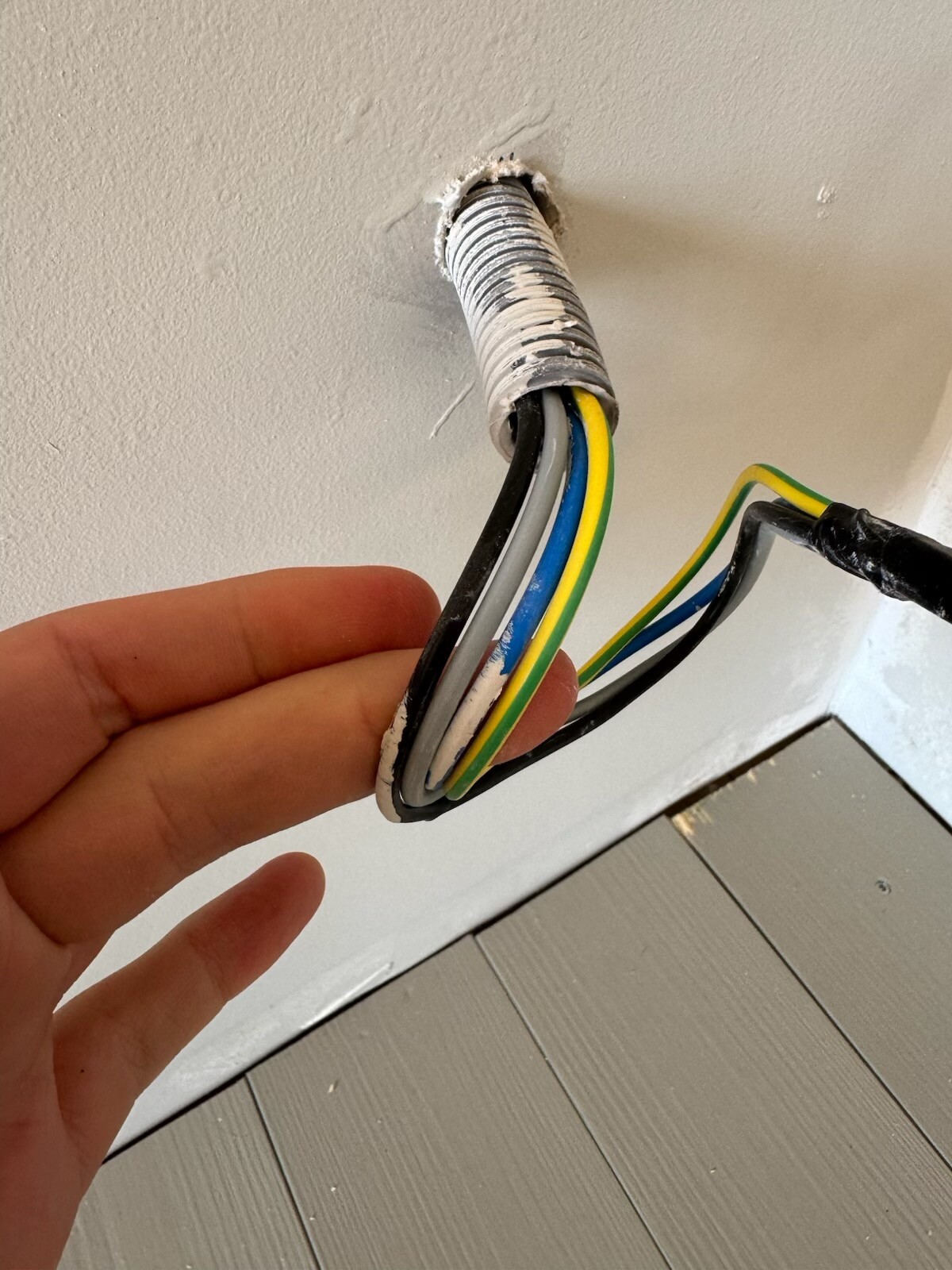

Vad har du ut från väggen då? Vad satt där innan? Är det nyinstallerat? Har du mätt?

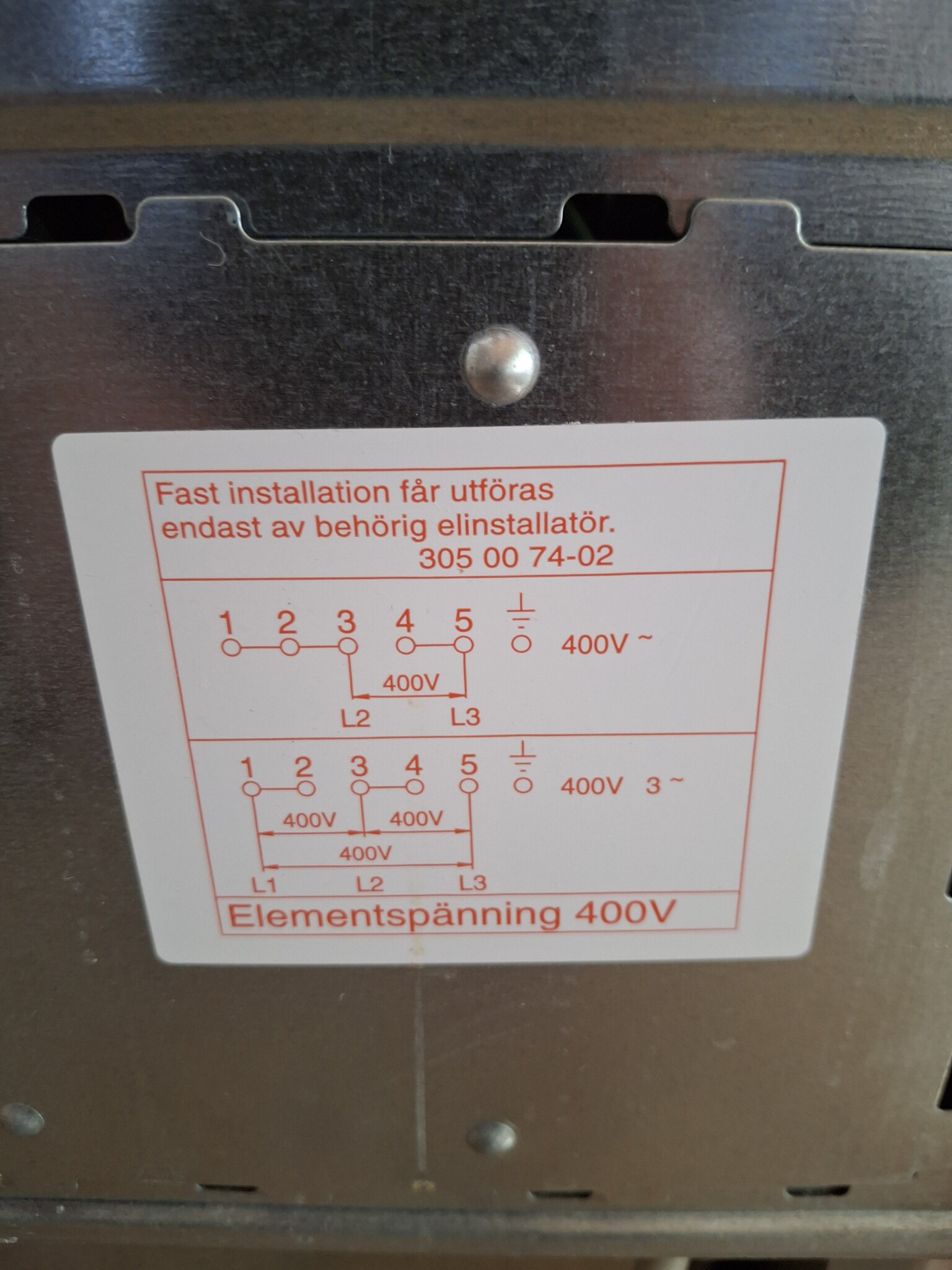

Om du faktiskt bara har två faser, nolla och jord måste du lägga den spisen mellan faserna. Det innebär att spisen får en tredjedel av tänkt effekt tillgänglig. I det fallet är det nog bra att koppla om i centralen och då är det fast inkoppling som gäller.

Den första skissen för inkoppling visar anslutning till två faser utan nolla. Det går att koppla den så. Men det är en bättre lösning om du kan få fram den tredje fasen också.

Hej i väggen har framdragen 2 fas ( brun och svart, nollan blå och jord grön/ gul) har kontrollerat. Nu undrar jag hur ska jag koppla nollan till spisen. Jord finns möjlighet att koppla men nollan. Kan jag koppla även nollan till jord koplling samtidigt??? eller
Nej, du har framdraget två faser, inte tvåfas.

Har kontrollerat. 2 fas, nollan och jord. Undrar om jag ska koppla enligt första schema med 2 fas och jord och strunta i nollan eller kan koppla även nollan på något sätt

Varför är det draget två faser, nolla och jord när det ska kopplas in en trefasspis utan nolla? Detta problem bör i första hand lösas genom att man drar fram en komplett trefasgrupp och monterar ett perilexuttag. Därefter är det plug and play. För installation med nuvarande matning är det fast inkoppling enligt alternativet 2~ som gäller.

Ny tillbyggnad i gammalt hus men tyvärr framdraget bara 2 fas . Samt har en äldre spis som tänkte använda. Men om det går inte att koppla får köpa då en annan spis.

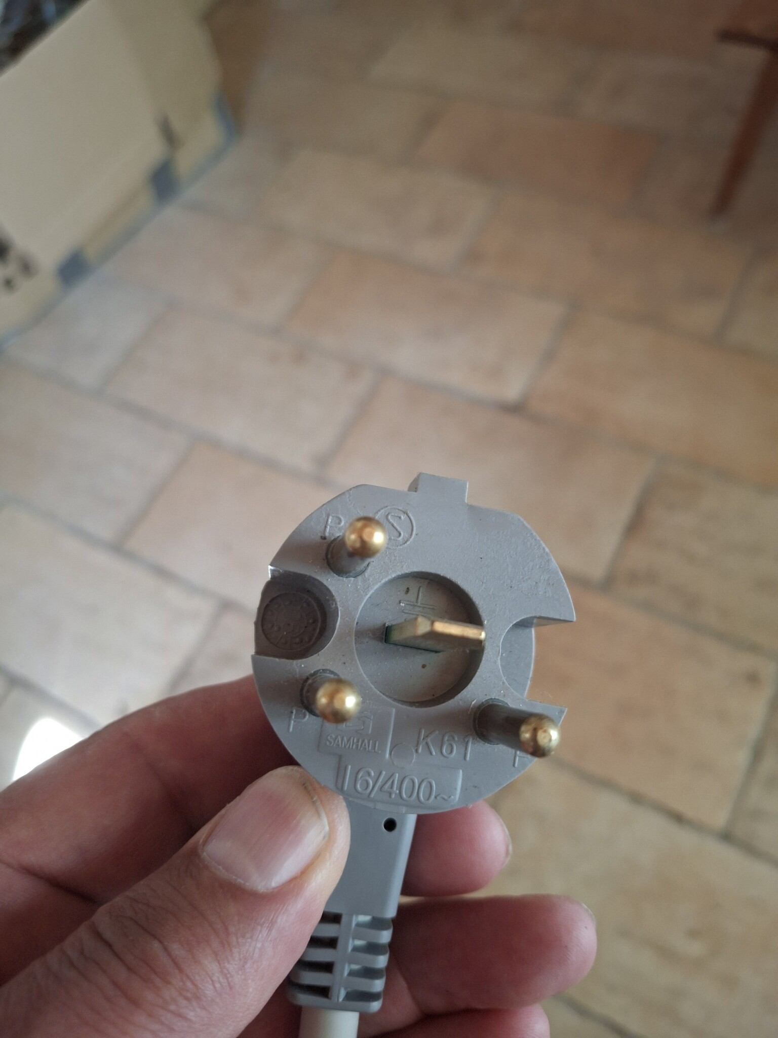

Eller är det den på bilden som skall kopplas in?
Perilex kontakt på bilden är rätt för det inkopplingsschemat som är på bilden = 3 faser 400 V utan nolla.

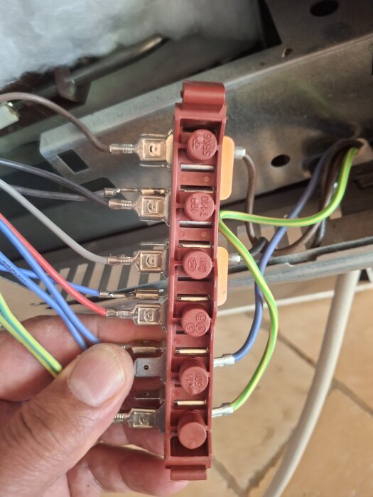

Har inte mätt spänning bara kontrollerat vilka är fas och vilken är nolla. Svart och grå är fas. Blå är nolla i mitt fall plus jord. Och detta är en gammal spis . Tänkte använda Perilex koppling som sitter på och montera perilex utag om det är möjligt eller måste köpa ny slad med annat kontakt och även annat utag. I sånt fall vilken??

Har 2 säkringar i el skåpet. För varje fas separat

Bild? Det är bättre att du kopplar blå som fas istället med ytterligaren en säkring om du har en spis med 400 V elementspänning. Annars får du bara ut 6400 W med två faser medans spisen kanske är på 10-11000 W med tre faser.
Ok då måste kontakta en elektriker. Tack
