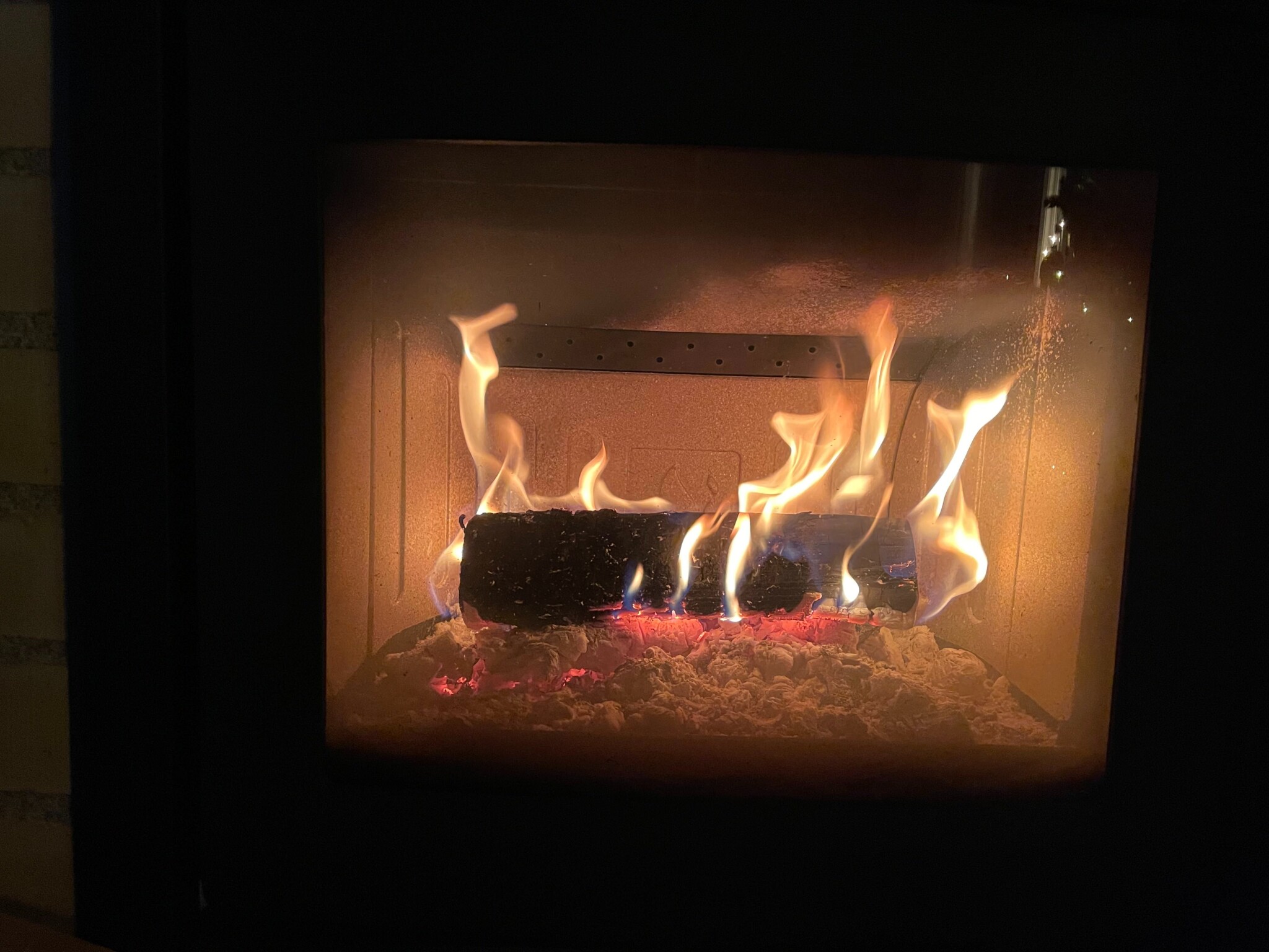

Tack för allas engagemang i fråga!
Har pratat med butiken som sålde kassetten, dem sa i princip det som har nämnt här.
Efter att har läst alla kommentarerna gick vi igenom alla möjliga orsaker till det varför det inte brinner så bra.
Vi öppnade några stora fönster så det kom i REJÄL med frisk luft till rummet. Spiskassett luckan stod vidöppen. Nu brann det. Måste har varit för instängt under dessa dagarna och att köksfläkten har varit igång mer än vanlig (allt julmat lagning).
Läste att det tog långt tid och många klabbar för att värma ett rum så vi testade att elda LÄNGE. Efter kanske 6-8 klabbar hade rummet blivit 3 grader varmare.
Tack igen för alla som engagerade sig. Har aldrig ägt ett hus eller ett eldstad/spiskassett så detta var väldigt lärorik.

Stoppa in minst ett par vedträn åt gången när du fyller på ved, ett ensamt vedträ har svårt att brinna..

Förlåt för dåligt info.
Spiskassetten är av en modell Keddy SK1001. Den är installera för en månad sen.
Som ni ser så har den funkat bra fram tills idag. Vi har luckan öppet helt men ändå ta inte elden sig. Elden till och med självdör nu när vi försökte tända en brasa för 30 min sen.
Rummet är ca 25 kvm. Hade veranda och ytterdörren öppet…
verkar sitta väääldigt långt in

Reagerade bara på en sak på bilden du la upp nu sist, hur länge hade det brunnit då?
Sot på väggar/tak har jag bara första 15-20 minuterna max efter upptändning, efter det är det så varmt att väggarna är helt rena.

När jag eldar i min Keddy spisinsats så börjar kaminen värma riktigt efter andra inlägget.
När jag tänder upp den så kör jag luckan lite på glänt i 5-10 min innan brasan och draget kommer igång.
Draget i skorstenen är beroende av skillnaden mellan ute och innetemp.
Ju större skillnad desto mera drag.
FQT
När jag tänder min Keddy så ser jag till att köksfläkten och husets ventilation är avstängd. Efter 5 minuter så kan jag sätta på fläkt och ventilation igen.

Sista bilden är "andra omgången". Första vändan var två klabbar med några små tändpinnar på.
M Martin Lundmark skrev:
Hej
Jag ser inget utlopp för den uppvärmda luften, utan detta så står den varma luften nästan stilla
Har ni kollat så man inte glömt att isolera runt skorstens röret. Där det ansluter till skorstenen. Är det oisolerat går värmen rakt upp.

Vet inte hur vi ska kunna komma åt och tittar efter det. Vill inte montera ner grejer ifall vi inte får ihop det igen.
dirkgent
Sotaren bör ha sett det när han provtrycker skorstenen. Det finns ju små rörkameror. Kanske 🤔 kan fungera med en sådan.
FQT
Om det inte känns eller går att prova med en tändare vilket håll luften går när du eldar så finns det billiga inspektionskameror i varje köplada nuförtiden.
