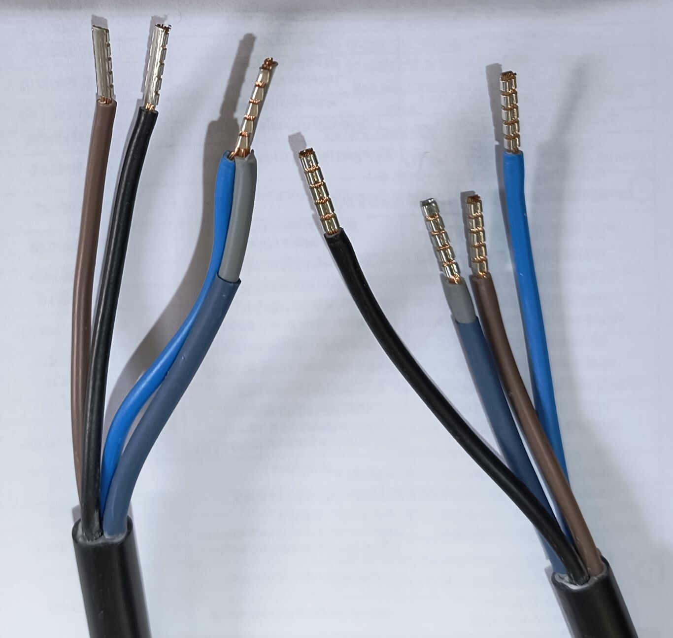

Igår kopplade jag in en ny IKEA-häll, och så trodde jag att jag nu skulle kunna ge Bo lite mer och ny input, för denna saknade jord-anslutning.
Men så kollade jag spisbibeln 2025 och såg att Bo redan hade nämnt det.
Men jag kan i alla fall kasta upp lite bilder, kanske kan infogas i spisbibeln 2029 eller nåt ...
Det började med att jag blev fundersam över den medföljande anslutningssladden (ingen medföljande stickpropp såklart).

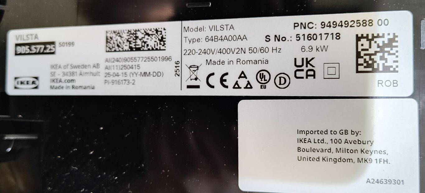

Ingen jordledare, vad nu! Inte kan den väl vara dubbelisolerad?
Jodå, här fanns ju dubbelfyrkanten, symbolen för dubbelisolerad

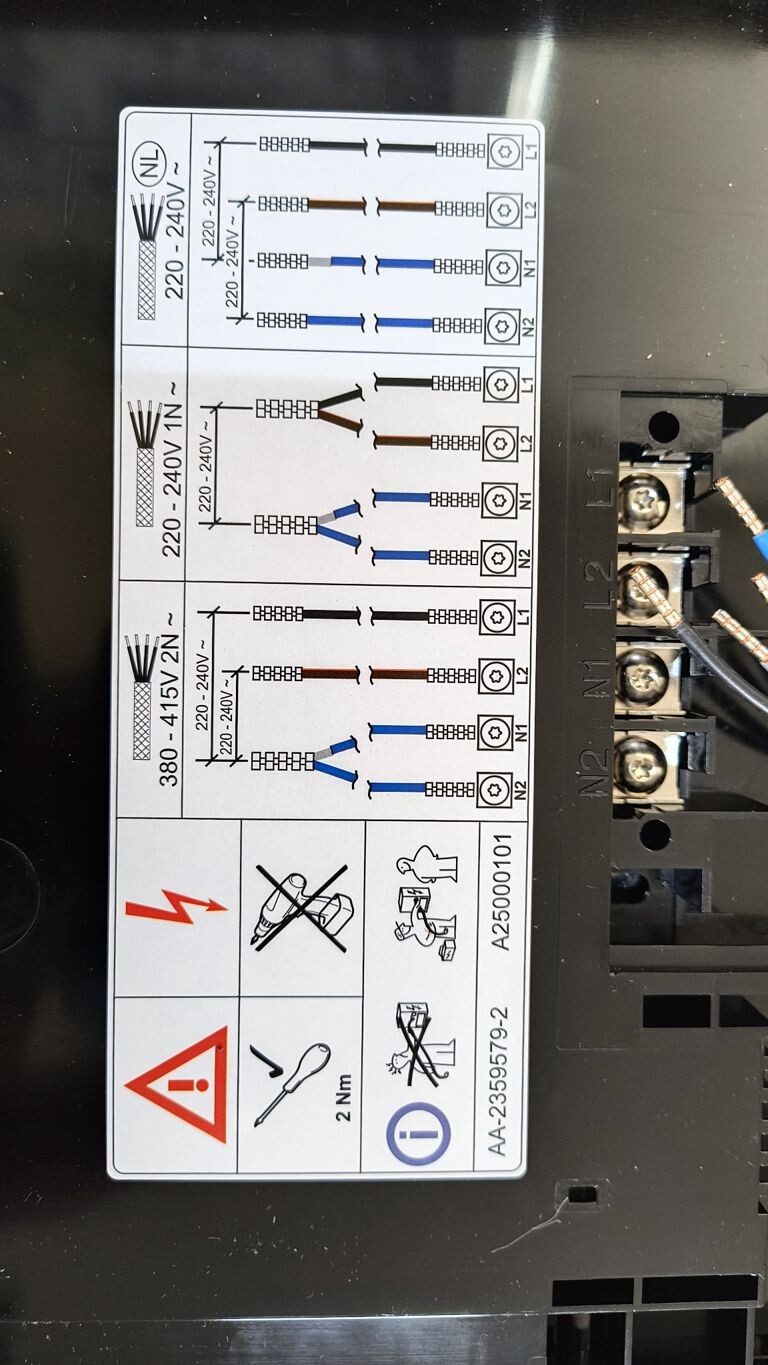

En bild över inkopplingsschemat

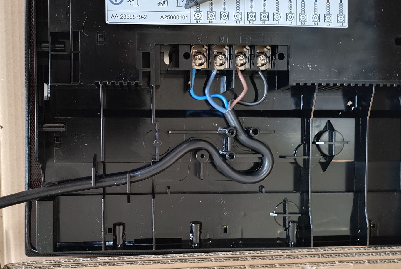

Och så här anordnas kabelns dragavlastning, så glöm helt att komma och ansluta med någon 5g2,5 kabel här.
