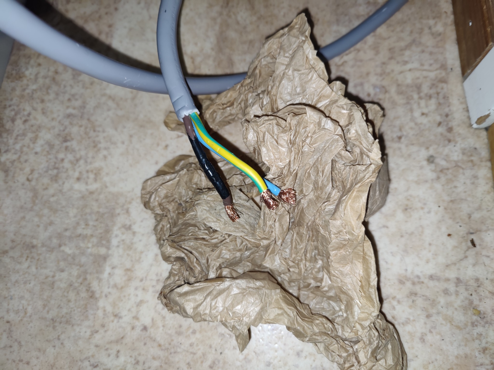

Tjenare, har köpt en ny begagnad spis. Den tidigare spisen har suttit inkopplad med en sån här.
Och den "nya" spisen har varit i en dosa. Kablarna som är kvar är alltså 3 st, dvs från nya ugnen.
Men jag behöver en stickpropp för att kunna koppla in den. Efter att jag testat skriva in min nya spis så säger den att denna kabel inte passar produkten!
Jag är jävligt vilsen gällande el, så är lite fundersam om hur jag går tillväga. köpa denna kontakt och koppla i? Eller en vanlig perilex. Detta är då kablarna från nya spisen.

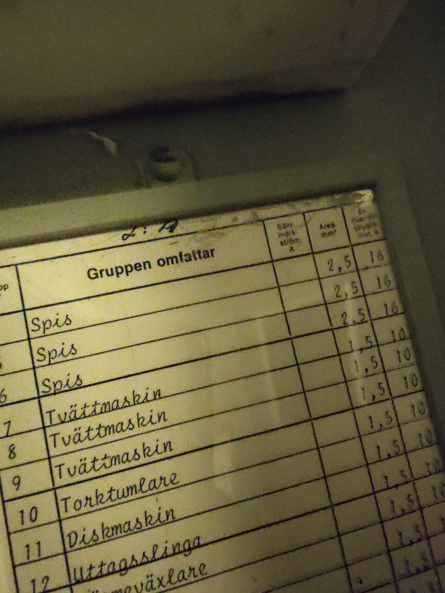

Titta på spisen efter kopplingsanvisningar. Foto. Samt elcentral/gruppförteckningen.A Aweeeh skrev:Tjenare, har köpt en ny begagnad spis. Den tidigare spisen har suttit inkopplad med en sån här.

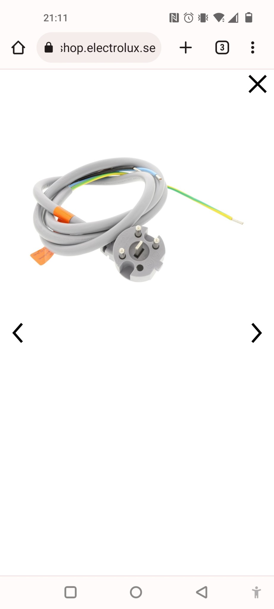

Det finns perilex-stickproppar att köpa som du kan kolla in sladdändarna från bild 2 i.

Jag är osäker på om du behöver elbehörighet för detta jobb eller inte, men om du väljer att göra det själv så MÅSTE du vara säker på att alla ledare hamnar på rätt ställe i kontakten. Du måste också se till att den nya ugnen får rätt säkring i centralen. Om den ska ha 10 A får inte gamla 16 A sitta kvar. Om det är 10 A i centralen och den nya ska ha 16 A kommer säkringen att gå om du slår på för många plattor eller ugnen samtidigt. Kolla vilka säkringar som sitter där idag och leta upp en manual på nätet för den nya och kolla vad den behöver för säkring (nästan säkert 16 A eftersom den bara har en fas om man ska gå på färgerna på ledarna).

Verkar vara 3 på 16.

Du vill koppla denna spis enligt alternativ nedre vänster. Du behöver då inhandla Perilex stickpropp 16A. Sladd ingick sa du och var i gott skick?
Nu blir nästa steg en kontroll vad du har framme i nuvarande Perilex uttag? Har du tillgång till spänning$provare och kan du slå ner säkringar (dvärg brytare) till spisen och fota inne i uttaget?
Du ska även öppna lucka till spisen där sladden går in och ordna så blecket sitter enligt kopplingsschema nedre vänster.
Som Daniel 109 var inne på behöver du en anslutnings sladd med fem ledare, minst 1,5 kvadratmillimeter. Finns inte detta att ta från gamla spisen behöver du inhandla.
