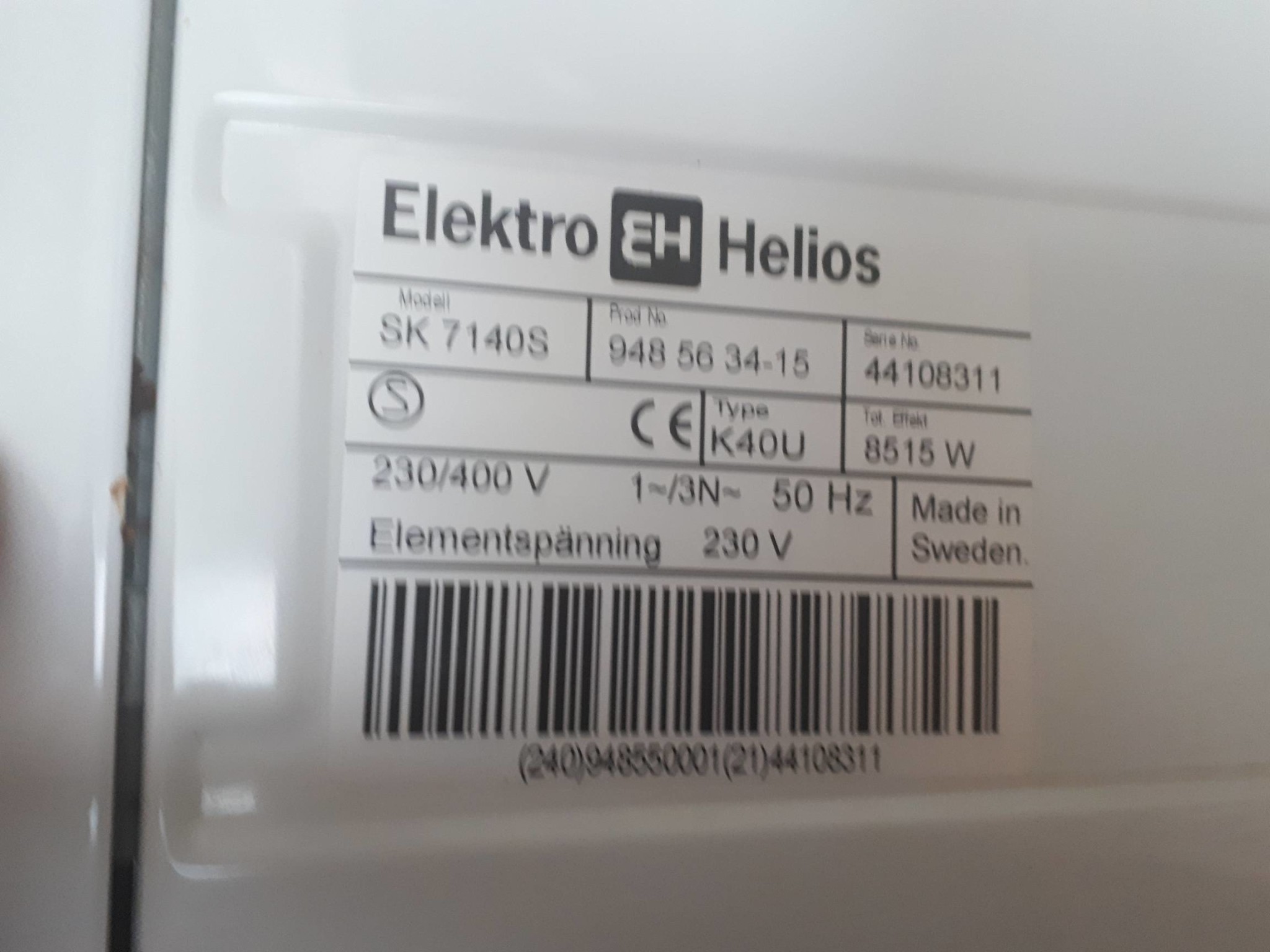

Hej
Elektro helios Model SK7140S
Prodnr': 948 56 34 - 15
serinr: 44108311
inköpt ca: 2002
Enfas kopplad.
2 plattor och ugn slutade fungera, stora plattan till vänster mycket använd och lilla plattan till vänster lite använd.
de blir lite varma och ibland tänds de upp normalt, för att sen sluta fungera.
Finns det tips på felsökning ?
mvh
Leif

Kontrollera kopplingsplinten på spisen så att alla byglar sitter som de ska.
Annars är det förmodligen ett internt fel.

Lägg upp en bild på kopplingsplinten. Det känns ändå som den mest sannolika felkällan för ett sådant fel. Har du känt på alla trådar och byglar som är kopplade på plinten, att ingen sitter löst. Eller om där är någon spricka i plinten, så något glappar.
Tack för tipset, altt såg bra ut ryckte å slet. Mätte 220 på första plinten , andra och tredje noll som byglade till 1.
skruvade åt 2 och 3 , sen funka allt. koppar bygel såg lite blå ut..
Det såg ju bra ut, tänkte inte på glapp efter 18år med spisen.
Tack.
Leif
