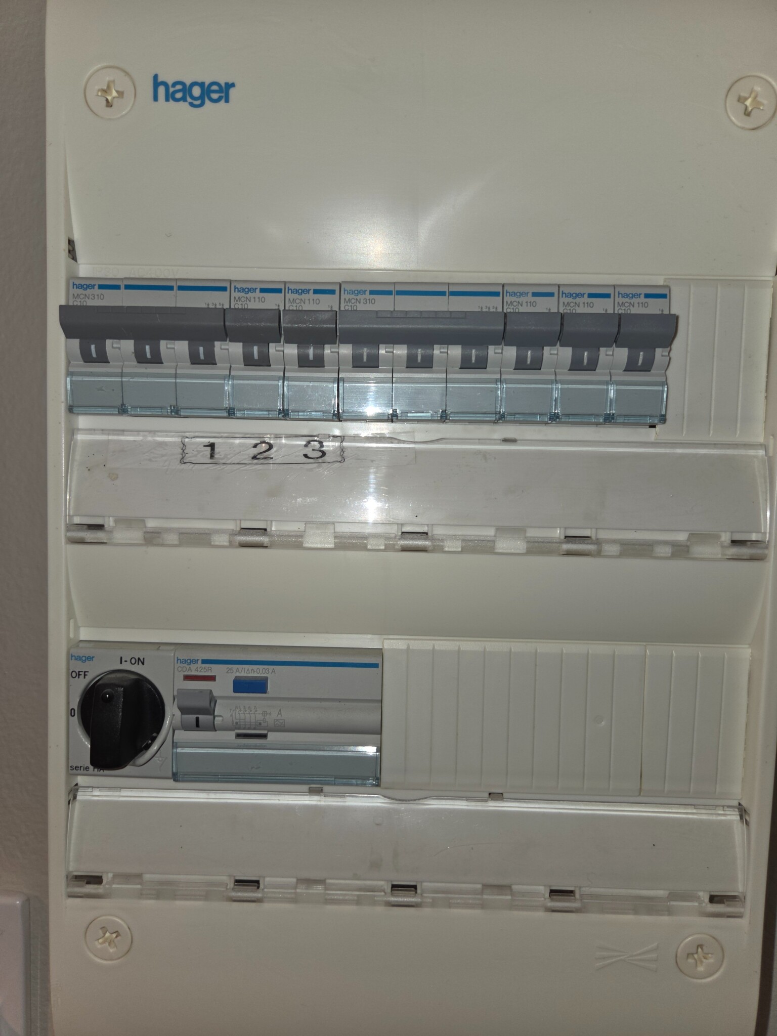

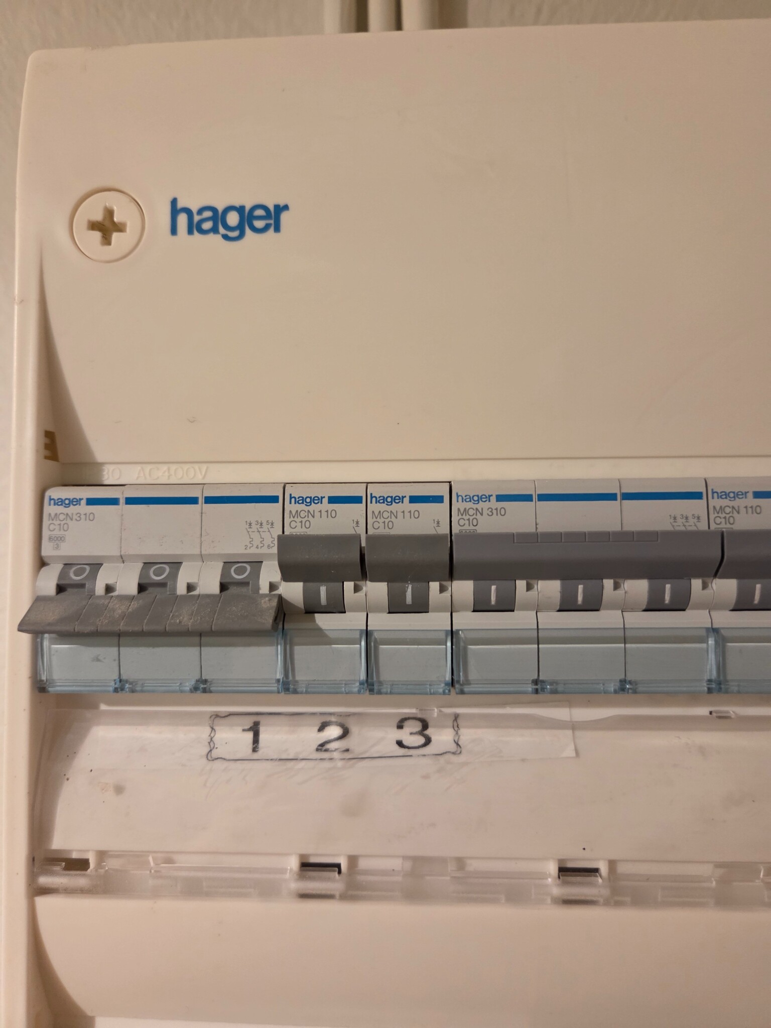

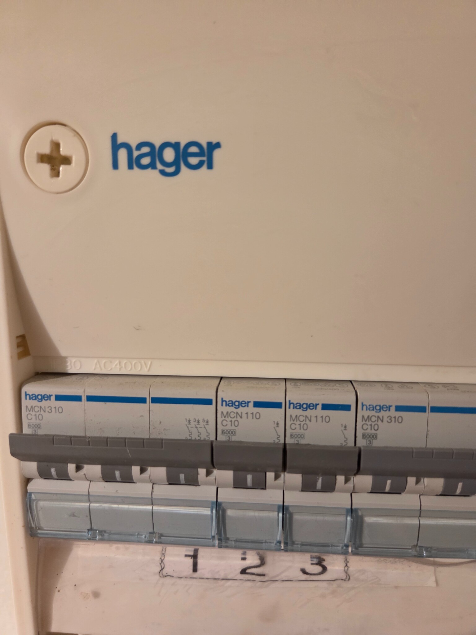

Jag har en electrolux ekc 6120 spis idag och vet inte riktigt vad det är för volt. Jag vill byta ut den mot en ny spis men jag fattar inte om jag har nolla på min trefas. Går det att se utifrån bilden. Den som är märkt 1 är till spisen.
  • Bild av en Hager elcentral med tre säkringar, märkt "1", "2", "3", där säkringen "1" är kopplad till en spis.
  • Elcentral med brytare från Hager, märkt 1, 2 och 3. Brytarna styr el till olika delar av fastigheten, inklusive spis.
  • Strömbrytarpanel med fyra hager-säkringar märkt "MCN310" och "MCN110". Säkring 1 är märkt för spisen, panel för trefasinstallation.
Fairlane
Du måste titta vid uttaget, säkringarna säger inte om nolla är framdraget eller inte.
Dilato och 2 till
Om det bara går en säkring till spisen har du modellen med 230 V ( den finns i både 230V och 400V version).
Du får dra fram spisen och se efter hur den är ansluten i väggen, och läsa typskylten på spisen.
Edit: såg inte att det var en trepolig kopplad säkring märkt 1.
Men du får oavsett dra fram spisen och kolla anslutningen.

Tack! Ska göra det. Syns det tydligt om det är nolla?

Den är trepolig, men betyder det att det kan vara enfas också?
Oftast, men ibland kan det vara svårt att se.
Nej trepolig säkring betyder trefas.
Stäng av säkring till spis och öppna upp perilex lock och kolla om det finns 5 ledare fram

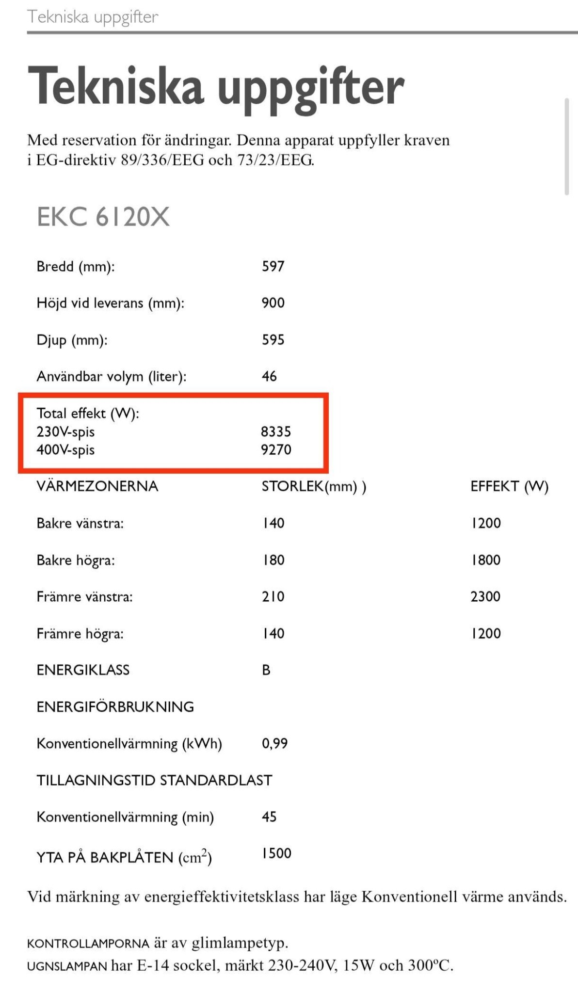

Googlar man vidare så hittar man manualen och kan då läsa att det finns två modeller.
Här säljer man båda sorterna.
Vit Electrolux spis modell EKC 6120 med fyra vred och ugn, pris 1799 kr, begagnad.
Vit spis Electrolux EKC6120 med fyra vred och ugn, säljs i begagnat skick.
  • Specifikationer för EKC 6120X, inklusive mått och energiförbrukning, med effekt i watt för 230V och 400V spis markerade i rött.

Trepolig säkring är en trepolig säkring men det behöver inte betyda att spisen är inkopplad med tre faser och det säger inget om nolla eller inte eller antal framlagda eller inkopplade faser..
Man behöver dra ut spisen och titta på anslutningen och mäta på det som finns för att vara säker.
Sitter dessutom en 10 A säkring vilket antyder att det är något annat än en hyfsat modern standardinstallation, dvs läge att kolla upp det från början.
Troligen en 400 V spis på tre faser men vem vet...😉

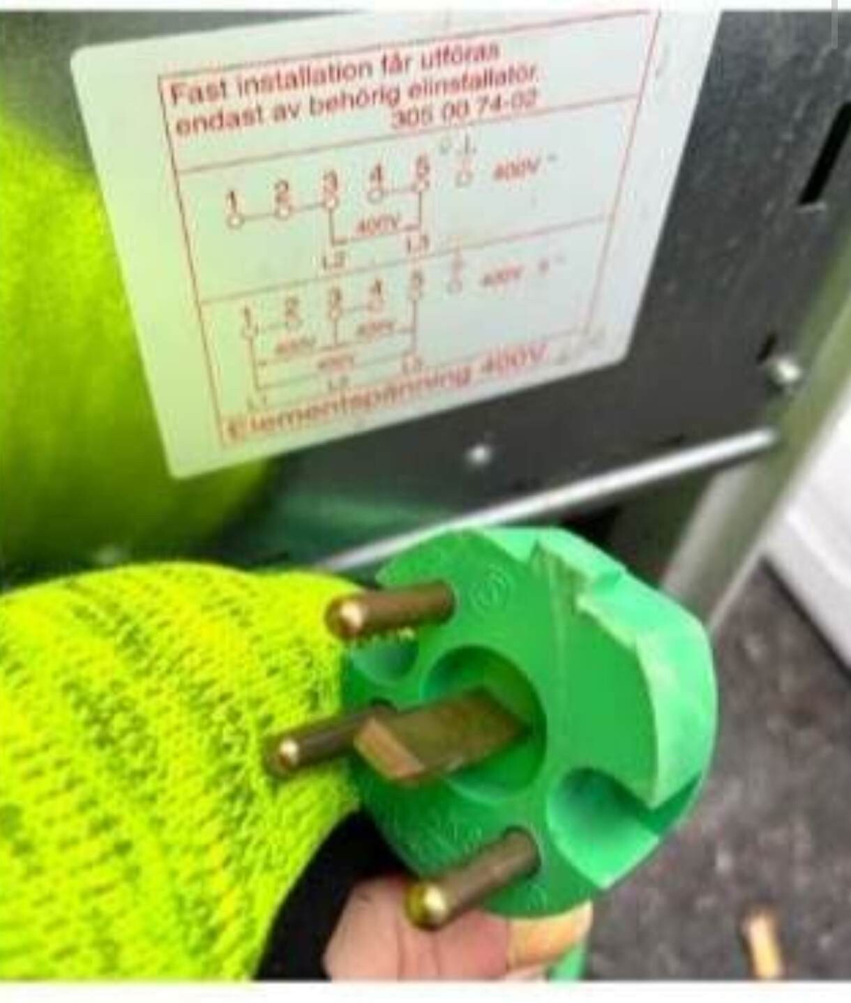

Om du drar ut kontakten från väggen och ser att pinnen som ska in i hålet högst upp till vänster saknas, har du säkert en 400 V Spis.
Köp en multimeter på Jula, det MÅSTE man ha en hemma.
I väggen är nollan högst upp till vänster
De andra 3 hålen är faser.
Jord är den i mitten.
Med en pinne i nollan och den andra i något av de andra hålen ska det visa 230 V varje gång
Men om du stoppar in i de 2 till höger eller de 2 understa ska det bli 400 V varje gång.
Då har du full kontakt. Jord i mitten tar jag för givet
Spisarna i dag är nästan alltid 230 V. Men man har delat upp spisen i 3 grupper.
Det räcker med en nolla som jobbar mot alla 3 faser. Det beror på att vi ha växelström som pulserar om varandra. Så det blir bara en fas i taget för nollan.

Såhär ser det ut på en sådan spis som TS har.
  • Grön kontaktpropp med tre stift och ett kopplingsschema på en spis.
