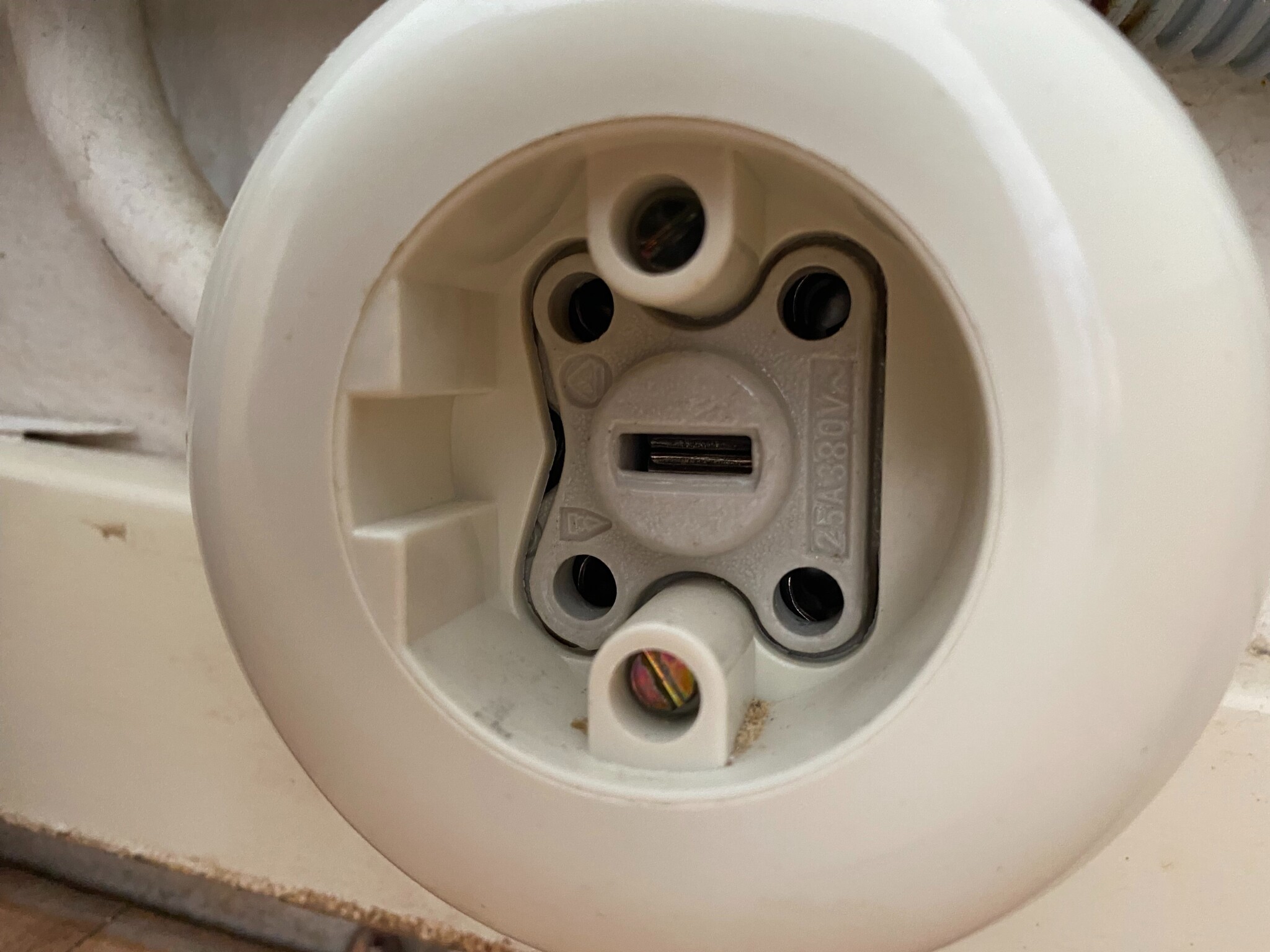

Var kan jag köpa en stickpropp/stickkontakt som denna?
Har köpt en ny spis och den saknar stickpropp/stickkontakt.
I sortimentet där spisen är inköpt finns denna modell inte.
De har endast med vågrät metalldel i mitten, min behöver en lodrät.
Någon som har tips?

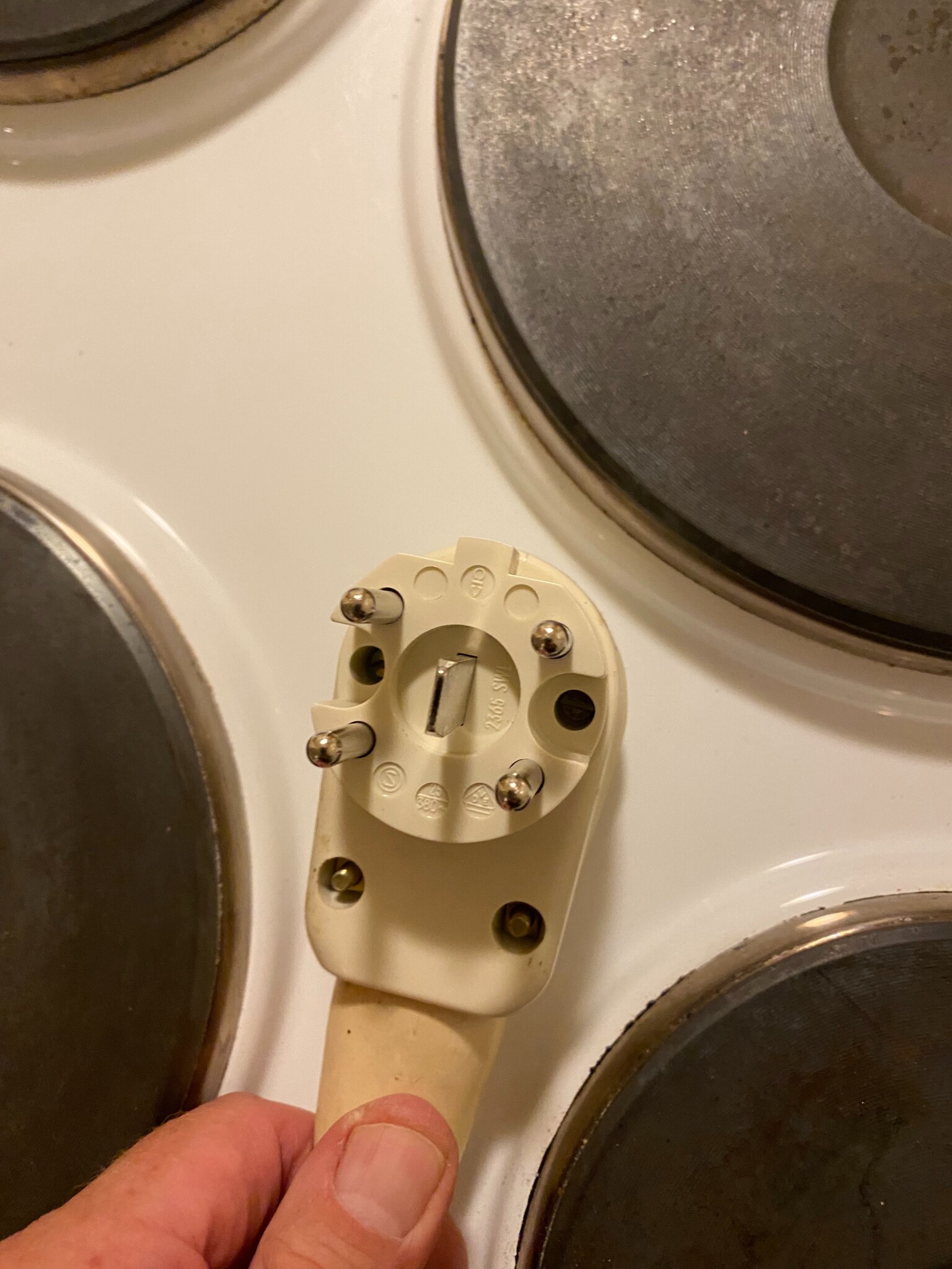

Kan du inte använda stickproppen från gamla spisen??

Du har ett ovanligt uttag för 25A (oklart varför), vilket verkar göra det svårare att hitta sladdställ.

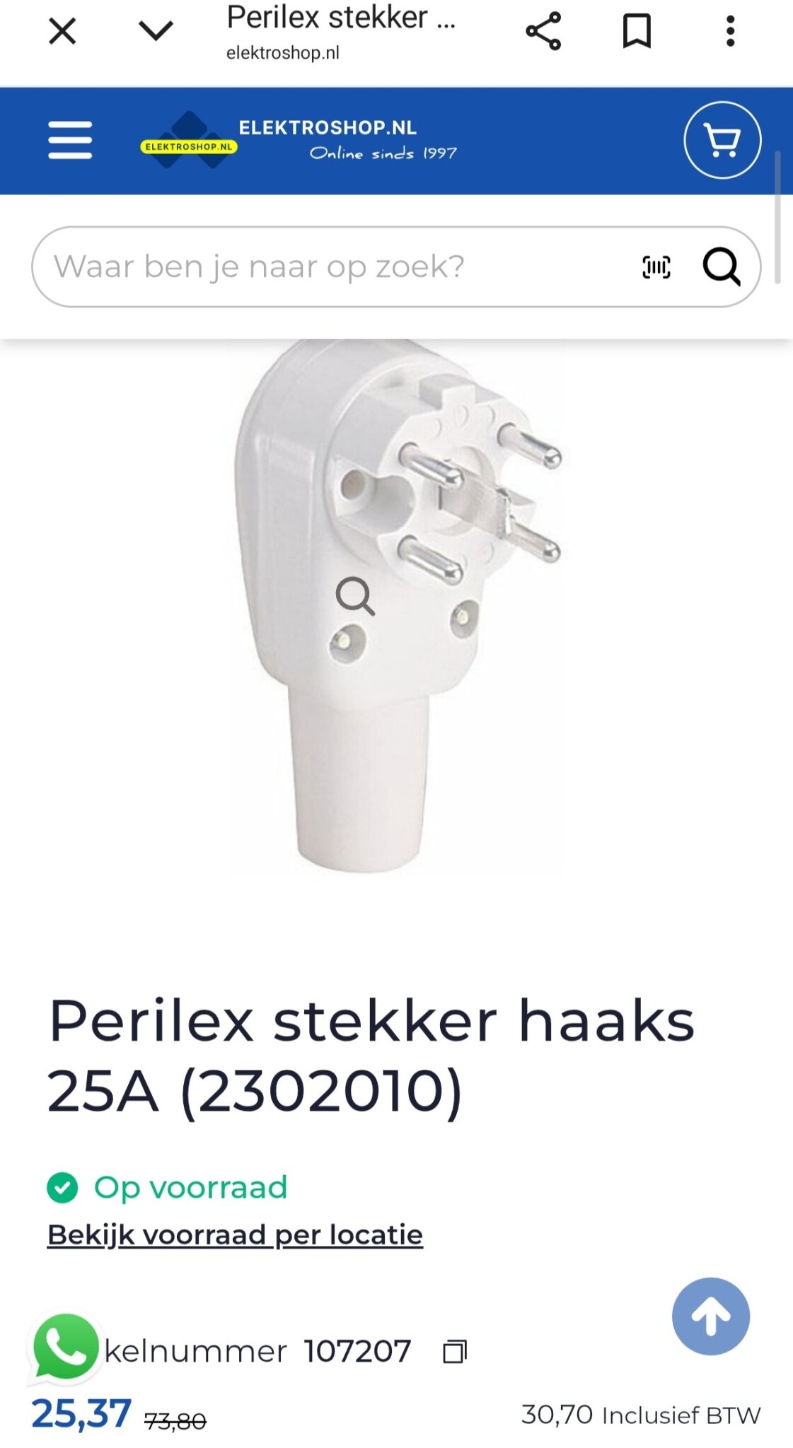

Det jag hittar är en stickpropp men dyr ...
Tyvärr åkte den till tippen...

Det är det uttaget som sitter där - inte mycket att göra åt misstänker jag

Billigare byta uttaget och köpa 16A perilex än köpa ny 25A Perilex kontakt

Det där är problemet med enfasspisar. De drar så mycket ström på en fas att det inte finns rätt delar. Kablarna blir för klena. Nätet snedbelastas. I princip är de tänkta att ha ett helt eget elnät ändå från kraftverket.

Det är TS gamla spis som hade den kontakten, nya är säkerligen inte så kraftfull. Om TS behöver 25A perilex så finns det ingen snack om saken
Ta bort uttag och sätt anslutningsdosa eller kopplingsdosa måste vara alla smidigaste och billigast

Detta är direkt olämpligt eftersom vi pratar om 25 A enfas! Man har använt ett perilexdon för att kunna stickproppansluta en enfasspis.
