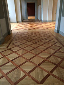

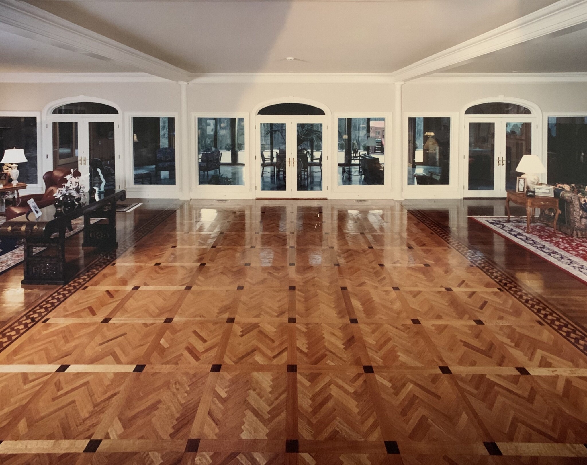

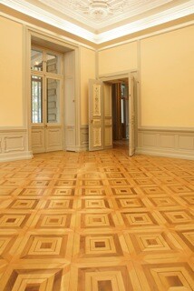

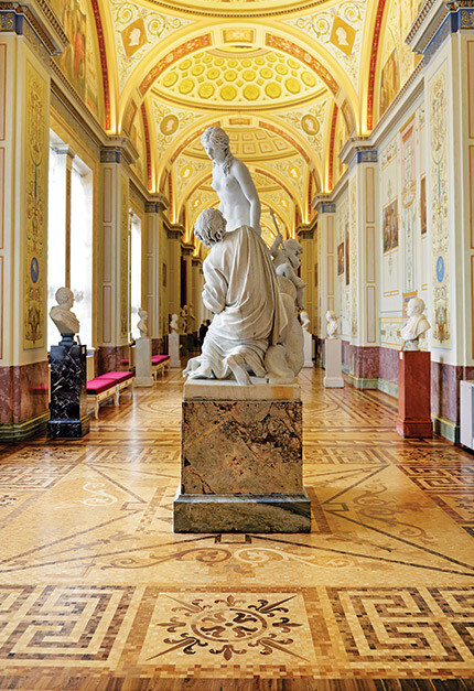

Det här är en tråd för spektakulära trägolv i världsklass. Inte 3-stav ekparkett klickgolv i standardlägenhet.
Istället gäller det massiva imponerande trägolv med tjusiga mönster. Sådana som man typiskt ser i exempelvis palats, slott, ambassader, och myndighetsbyggnader. Se några exempel i bilderna nedan. Självfallet är det här utom räckhåll för de flesta normala boenden och inte passande där. Men jag tänker att det ändå kan vara intressant att diskutera.
Några inledande frågor att diskutera:
1. Ungefär vad kan kostnaden per m2 bli för att lägga ett sådant golv? Och hur fördelar sig kostnaden mellan material vs arbetskostnad?
2. Hur lång tid kan det ta att lägga den här typen av golv? Hur många m2 per timme hinner man/hantverkaren med? Eller kanske snarare, hur många timmar krävs det per m2?
3. Vilka hantverkare klarar av att lägga den här typen av golv? Klarar "vanliga" fackmannamässiga golvläggare av det, eller krävs det specialutbildade "experter" och i så fall var utbildas de och var får man tag i dem?
4. Ofta sträcker sig golven över en väldigt stor yta / längd. Hur löser man de vanliga problemen med att golvet krymper på vintern & sväller på sommaren? För "vanliga" parkettgolv lägger man ju ofta en tröskel efter ett visst antal löpmeter för att undvika sådana problem.
5. Finns det några andra praktiska andra problem med den här typen av golv? Går de att slipa som andra typer av massiva trägolv? Hållbarhet?
6. Övrigt?
Ser fram emot era kommentarer. Alla synpunkter och tankar är välkomna.
Och har ni fler exempel på tjusiga trägolv av toppklass får ni också gärna posta dem.

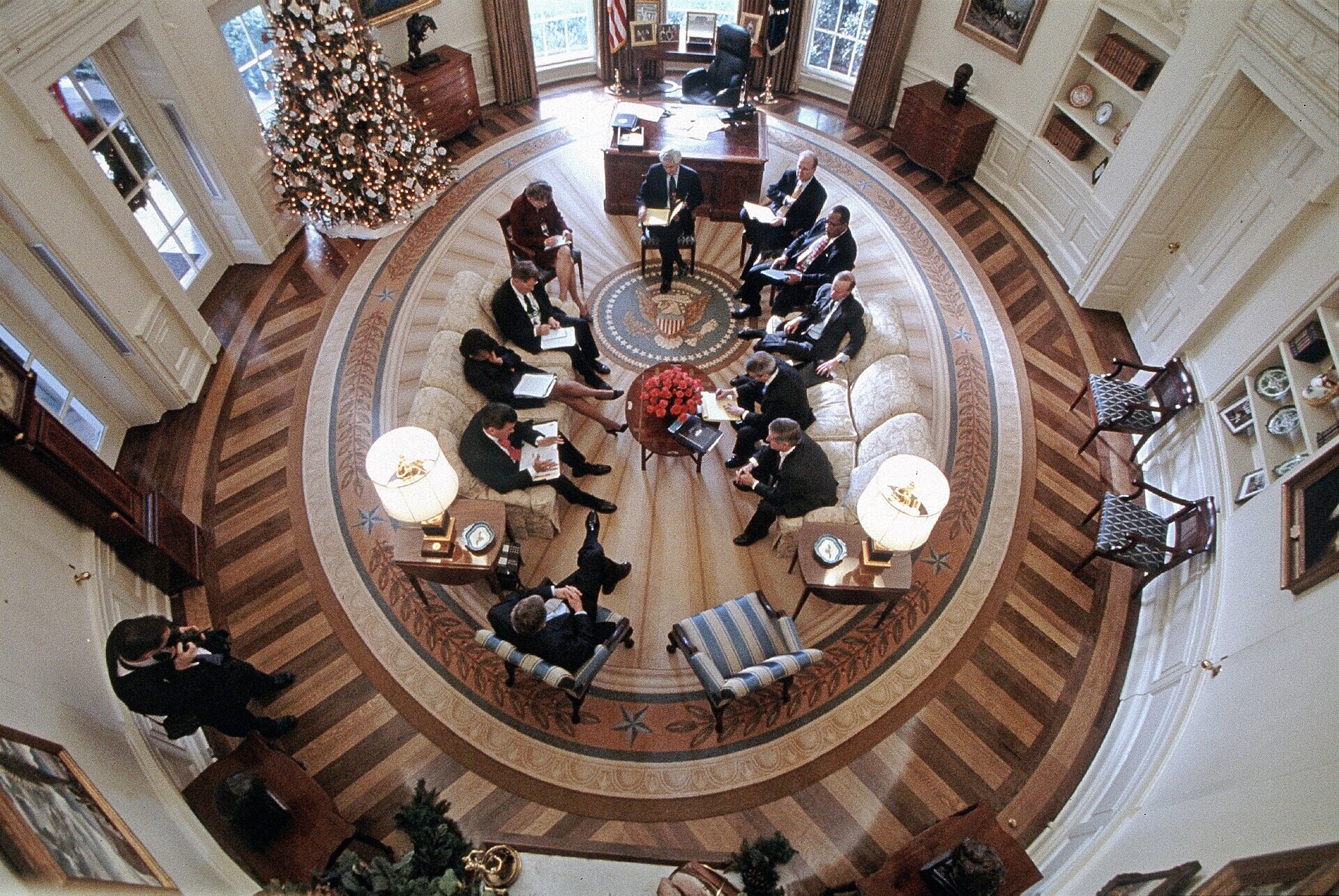

Exempel 1: "Oval Office in White House", USA:
Källa

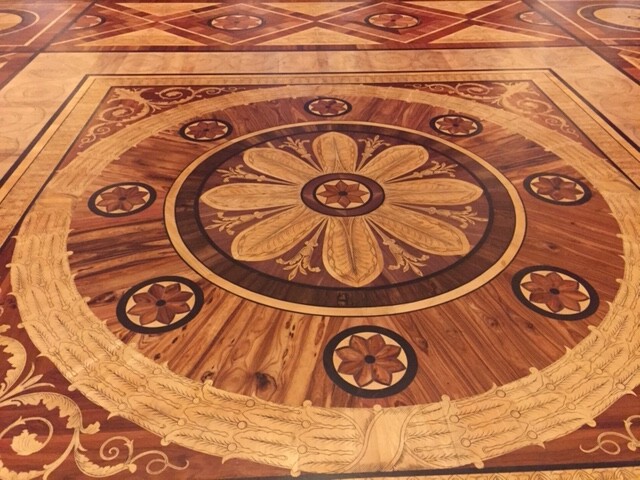

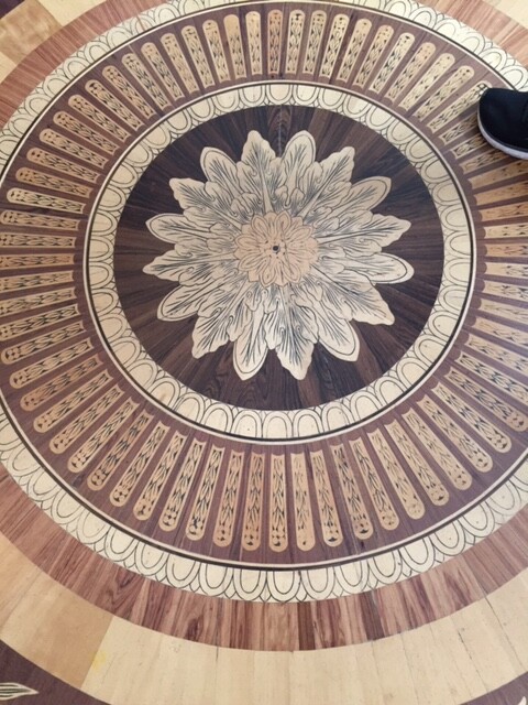

Exempel 2: "Musa Jalil State Academy for Opera and Ballet", Russia.
Källa

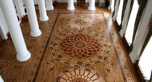

Exempel 3: "Villa Planta, Bündner Kunstmuseum in Chur, Graubünden", Schweiz.
Källa

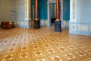

Exempel 4: "Resedential balloom"
Källa

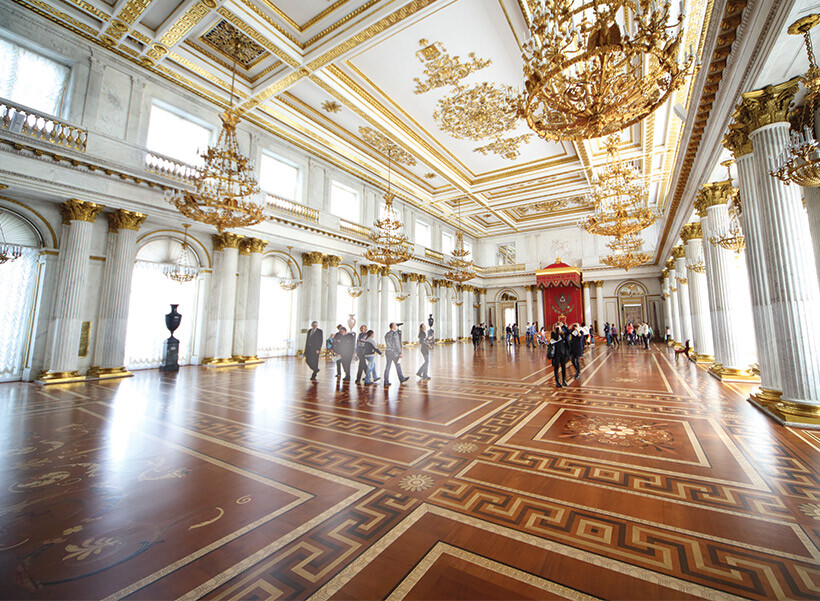

Exempel 5: "Mixed floors in St Petersburg, e.g. from State Hermitage".
Källa

Dessa golv kräver stora rum eller salar för att komma till sin rätt. Så rtt praktiskt problem kan ju vara att det inte är så många lämpliga slott i överkomlig prisklass til salu att man har någonstans att lägga ett golv av denna typ.N NyfikenVit skrev:
Ja, jag håller med om att flera av golven inte passar i de flesta normala boenden. Som jag skrev i trådstarten var dock inte tanken med tråden att diskutera "3-stav ekparkett klickgolv i standardlägenhet".O skrev:
Men möjligtvis skulle något i stil med Exempel 3 och 4 kunna funka i en större villa, eller kanske i en stor sekelskifteslägenhet.
Sen tycker jag överlag att golven är fantastiskt vackra också. Verkliga hantverksmässiga mästerverk. Vissa är nästan som rena konstverk! Så jag är nyfiken på vem som klarar av att lägga sådana golv (någon "specialhantverkare"?), hur mycket tid det tar, och vad det kan tänkas kosta per m2?
Och hur man går tillväga rent praktiskt? Det känns som det krävs en hel del planering med att mäta upp alla delar, hitta rätt träslag till de olika delarna, få allt att passa med hög precision, osv.
Självklart kan man använda samma teknik och skapa vackra golv även i annat än slott och palats.
Det är väl egentligen tre delar man måste lösa
Till slut så kan man göra det mer eller mindre noga, snyggt och hållbart. Som med allt...
- Att välja och designa ett motiv man gillar och som passar rummet samt går att göra av tillgängliga träslag
- Att välja ut och såga till alla delar som krävs
- Att fysiskt lägga golvet är väl sista steget

Stjärnparkett levereras i "färdigmonterade" plattor och limmas sedan mot underlaget.
Se tex https://www.nockebyparkett.se/utforda-arbeten/ambassadbostad
Ibland finns begagnade plattor till salu när golven av någon orsak byts.
Stombergs som nämndes tidigare har ett eget snickeri och producerar egna stavar mm. Jag har köpt ekstav från dem och tyckte priset var konkurrenskraftigt även om det finns billigare.
