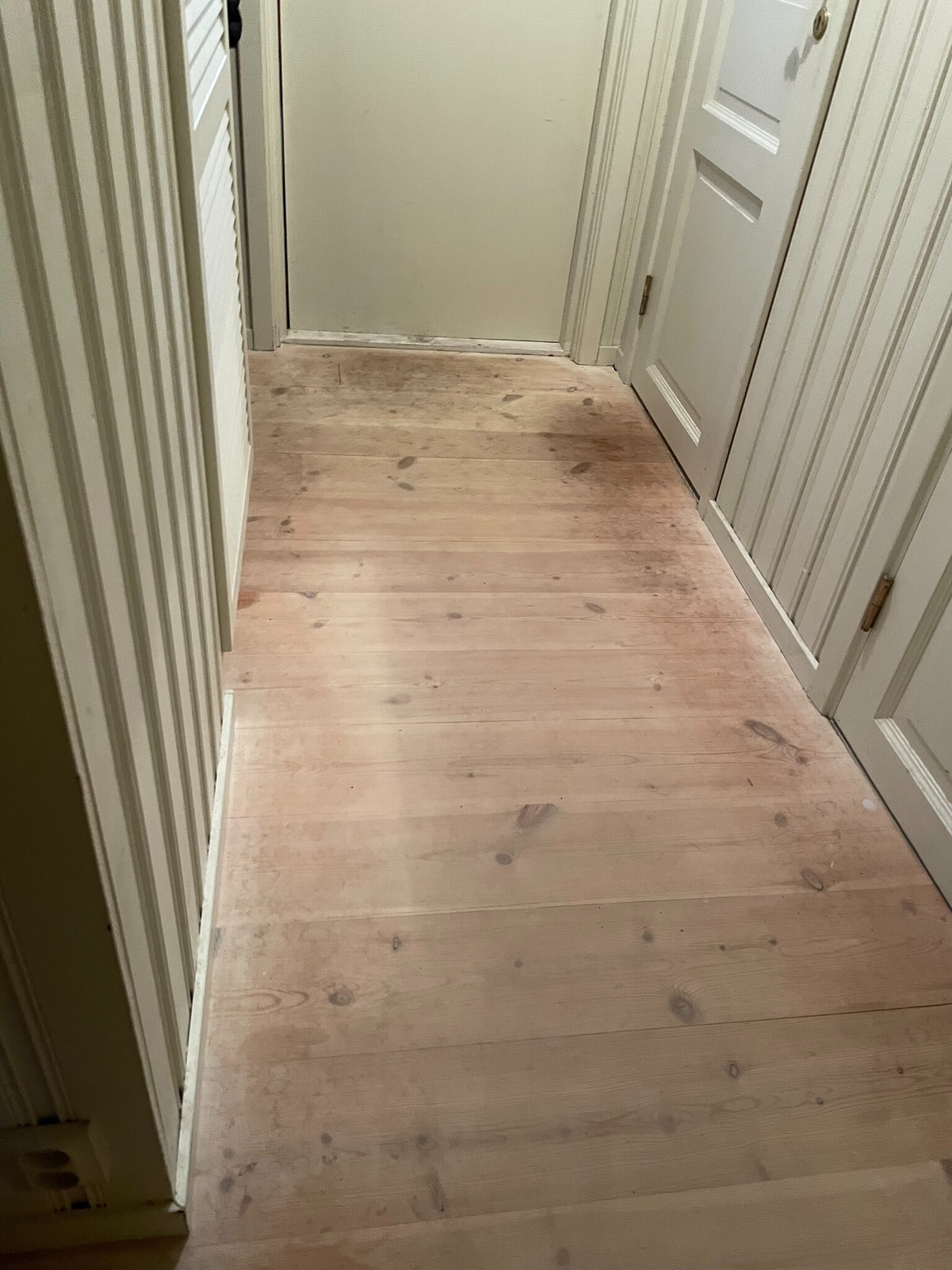

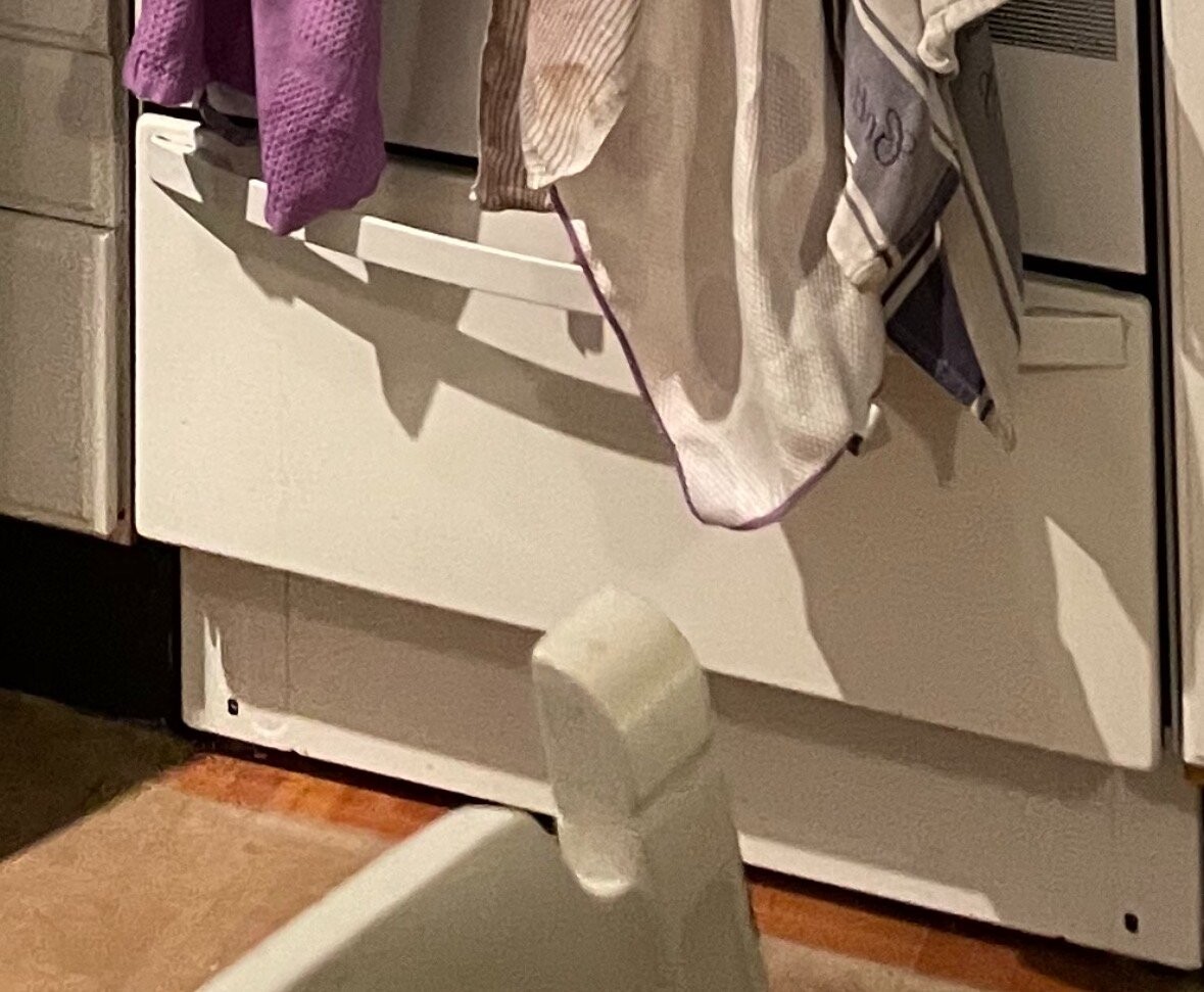

Hej! Jag har en sommarstuga och de tidigare ägarna har tyvärr slipat ner golvet alldeles för mycket (säkert 4 mm) för att det skulle se ljust och fräsch ut. Vi kan se detta eftersom golvet under ugnen var originalgolv. Tyvärr suger golvet åt sig minsta vattendroppe på direkten (se bild) och vi misstänker att de helt enkelt har lämnat golvet helt rått och öppet jämfört med det gamla behandlade.

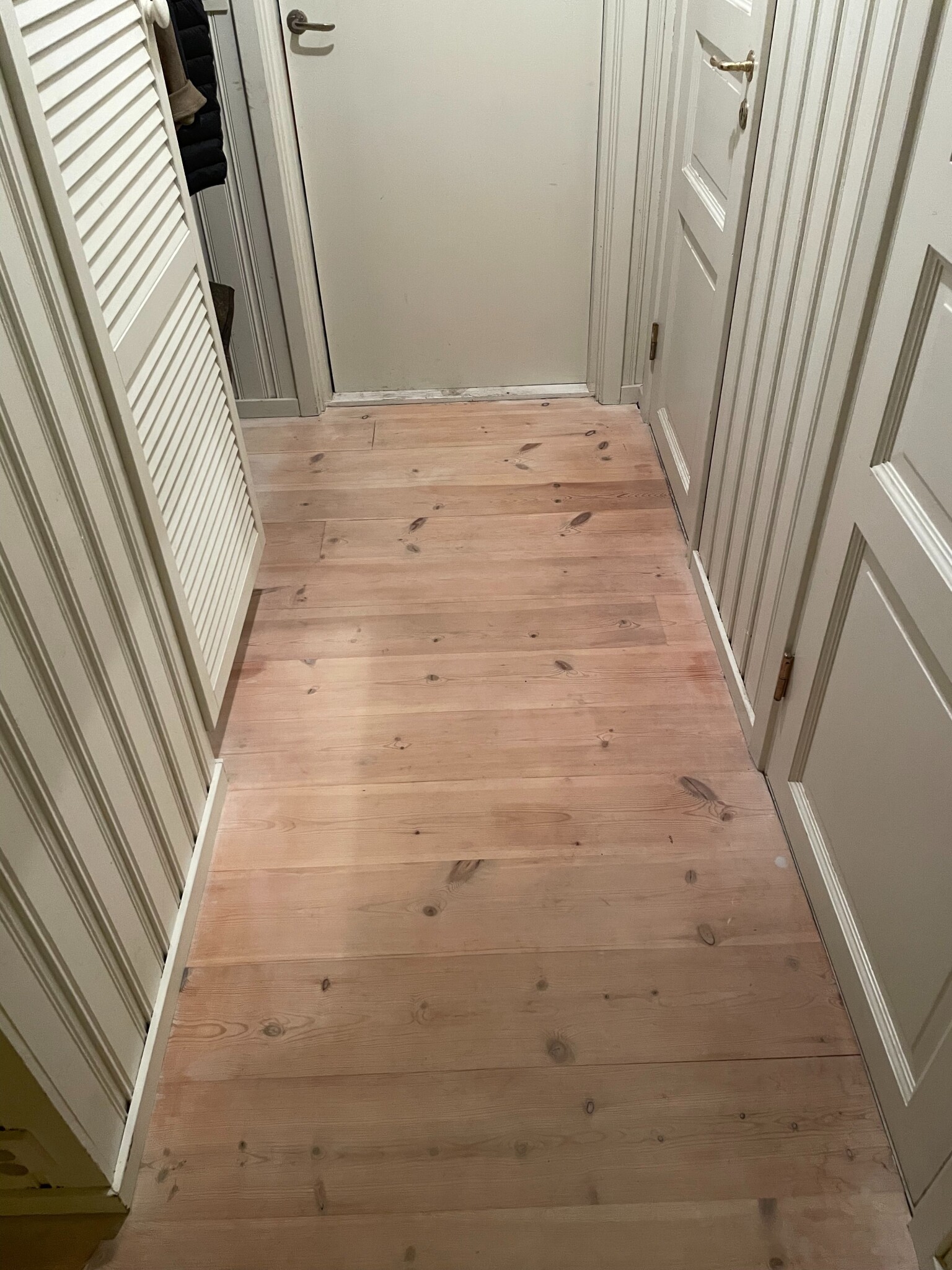

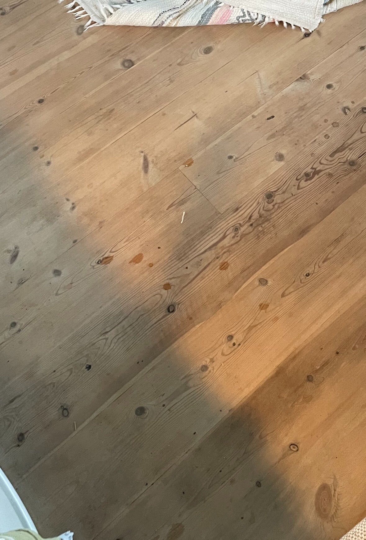

Vi tänker rengöra golvet innan någon typ av behandling för att få bort så mycket fläckar som möjligt, men med tanke på skicket av golvet innan den första rengöringen med såpa (se bilder) kommer vi vara nöjda så länge det blir jämnare och bättre än hur det sett ut innan. Tanken är att vi ska behandla golvet med hårdvaxolja för att få tillbaka ett skydd och undrar dels vad för trä detta kan vara, och sedan vilken hårdvaxolja som hade kunnat fungera bra? Bör vi använda en utan någon typ av färg för bäst resultat?
Dessutom är vi väldigt rädda att behöva slipa golvet något mer. Kan det fungera att använda hårdvaxolja utan att slipa? Vi tänker eftersom golvet suger åt sig minsta lilla redan nu.

vet dessvärre inte hur tjockt, men golvet är från 70-talet (lite senare 80-tal). Har en lite dålig bild där man ser lite av originalgolvet men jag lägger in ändå.yonna skrev:
