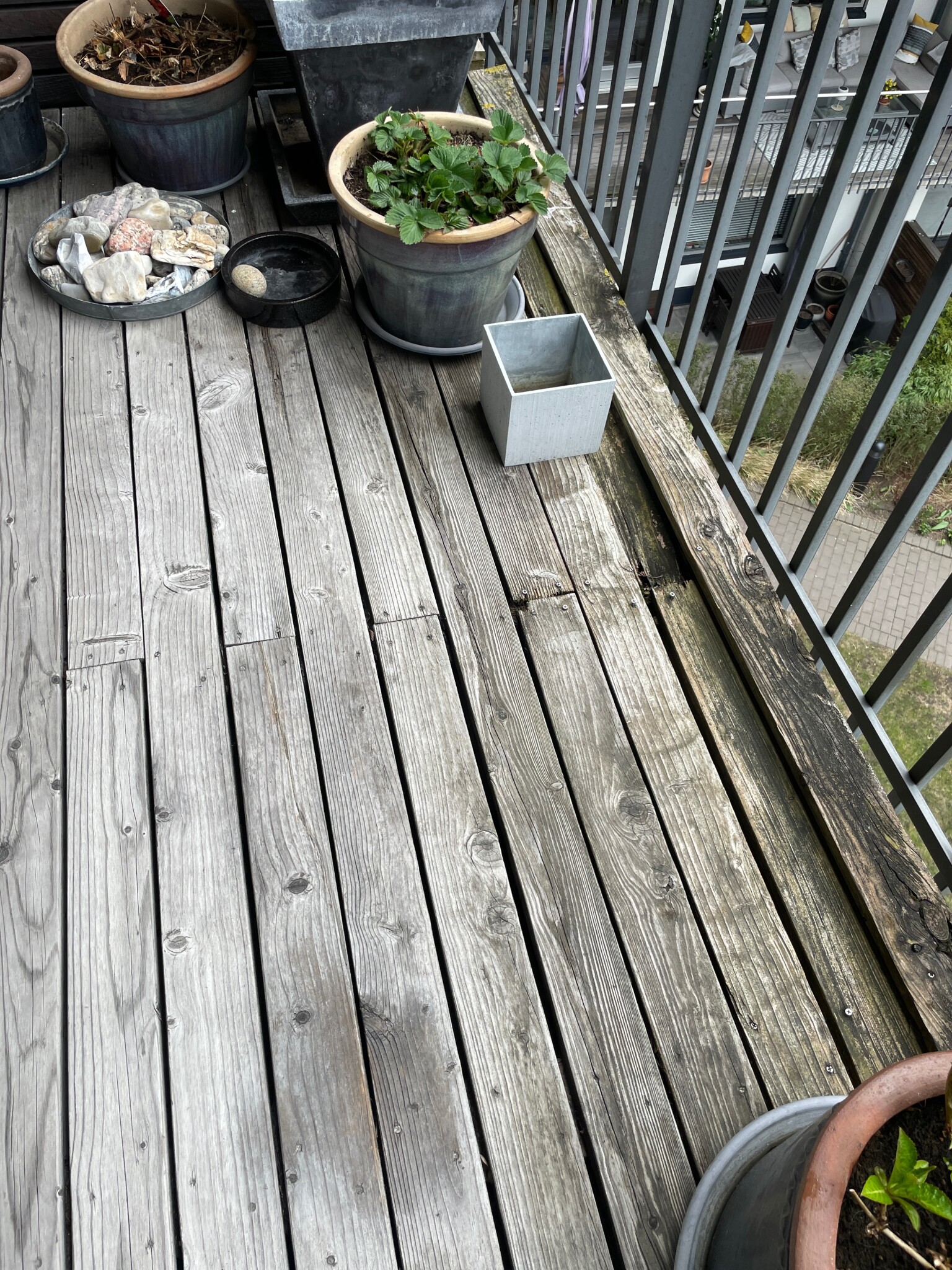

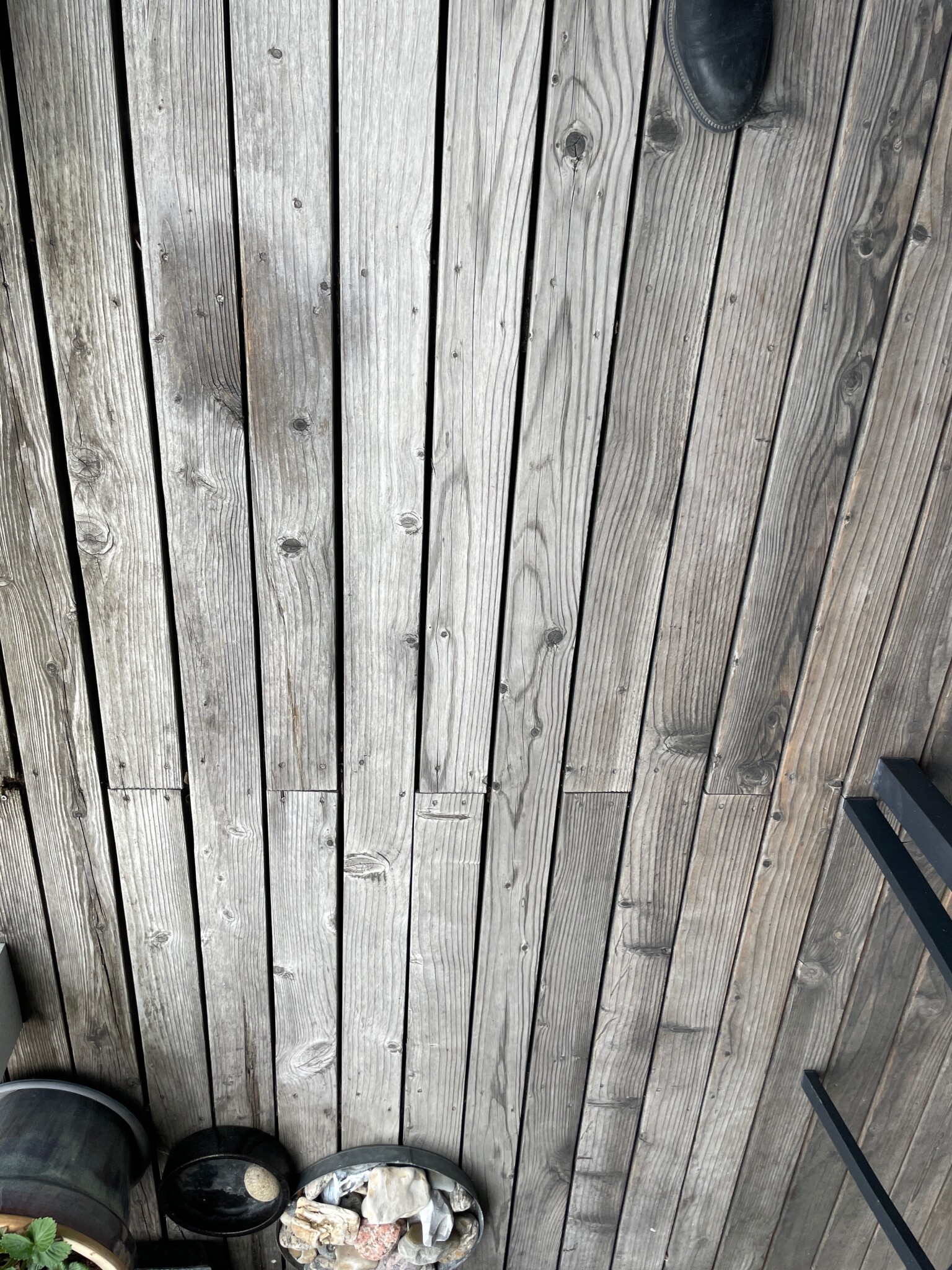

Köpte lgh som har ett äldre trägolv på balkongen. En äldre dam har bott där i 25år så det kan vara lika gammal.
Min tanke är att byta ut plankor som är sönder (se ens bilden vid krokarna) och sen såpa genom att följa instruktioner som jag hittade här: https://vasterbottenssapa.se/blogs/stadguiden/sapskura-tratrall
Kommer jag att lyckas? Borde jag byta ut allt? Alla tips och råd är välkomna då jag har aldrig gjort detta innan. 🙂

Regeln som ligger under de yttre plankorna är antagligen i ännu sämre skick än de ruttna plankorna som ligger ovanpå. Du kommer nog inte så enkelt kunna skruva nya plankor i den.
Jag hade åtminstonde mentalt förberett mig på att byta allt. Det rör sig inte om jättemånga meter trall på en balkong och det an vara ett kul lagom lätt projekt vårprojekt.
Om den förra konstruktionen höll i 25år så är det bara att göra samma en gång till.
Men den nya trallen kan ju sedan med fördel såpaskuras.
