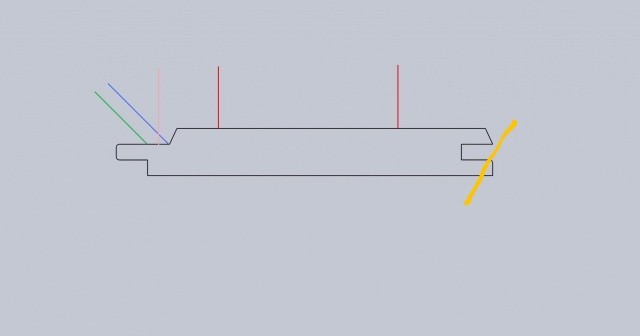

Spårpanel - 4019 - dold spikning?
mlkjhr: Vad ska jag då med dyckertpickan till?

35 mm dyckert i läge blå blir bäst.
Nackdelen är att du får gå efter och slå in dyckerten med en spikjagare (heter det så?).
Men det kan göras efteråt i ett svep när hela taket är uppe.
Dyckerthålen syns knappt i vinkeln mellan bräda och fjäder.
Att spika "mitt på" brädan tycker jag är synd. Ser fult ut om spikraderna inte linjerar perfekt också.

Okay, jag har kört halva ryggåstaket på grön idag.
Lite trixigt i början, innan man kört in sig.
För när man vinklar pistolen så når ju inte stiftet som slår i dyckerten lika långt fram, så då måste man ju justera inslagsdjupet, och ändrar man då vinkeln så blir det tokigt, så kanske 5-10 spikar har jag fått purra i efterhand, men det är ju inte hela världen.
Och lika många till har jag nypt av med sidavbitare och gjort om.
Och i 90% av fallen så täcks hela dyckertskallen av nästa bräda, ibland ser man halva, men har inte lyckats missa så mycket att hela dyckerten syns.. än...

Gammal tråd, men mötte samma problem nu när taket skulle spikas. Farsan hade ett enkelt knep för att sätta spikarna dolt som jag tänkte dela med mig: vänd på plankan så ni har noten mot er istället för fjädern och spika i notens överkant:
Då kommer fjädern på nästa planka dölja spiken.
Har satt så i andra rummet (hade hunnit sätta i första enligt grön innan han kom och skakade på huvudet...) och det var både enkelt och snyggt
Ha det gött!
