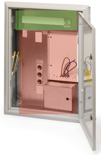

Så här ser ett skåp ut från Garo. Det som är rött är för mig oanvändbart utrymme som slösas bort genom en ogenomtänkt och klumpig struktur. Det som är grönt är för mig användbart utrymmet. Jag tycker inte det är acceptabelt

Ja det är extremt taffligt och dåligt upplagt för utnyttjande av ytan. Det har inte fullt ut att göra med standarderna som nämnts tidigare men ytterst få avviker från något likt din bild oberoende tillverkare. Mycket är släpande från saker använda på 70-80 talet dvs då plats för olika tariffstyrningar med ur eller rundstyrning kom till. Samma med blaffan låda för tele.O Steamboy skrev:Så här ser ett skåp ut från Garo. Det som är rött är för mig oanvändbart utrymme som slösas bort genom en ogenomtänkt och klumpig struktur. Det som är grönt är för mig användbart utrymmet. Jag tycker inte det är acceptabelt

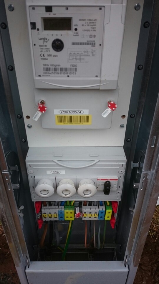

Att man korrekt enligt standard inte behöver så stora doningar och dessutom välanpassad anslutning visar markmätarskåpen. Men där kan man då istället råka i kamp med ryttarna gällande koncessionen och kablar från skåp på kundsidan.
Å andra sidan ser det ut att bli knepigt att ansluta flera huvudledningar i det markskåpet, vilket var det @Steamboy var ute efter om jag förstod det rätt. I synnhet om de behöver vara avsäkrade i skåpet.GK100 skrev:
Vårt GARO-skåp är väldigt snarlikt skåpet på bilden som postades tidigare, och har två huvudledningar ut varav en avsäkrad. Grannen har tre eller fyra, utan några speciallösningar. Visst kan man diskutera huruvida utrymmet i detta rätt maffiga skåp är optimalt disponerat, men det funkar ju utmärkt för ändamålet.
