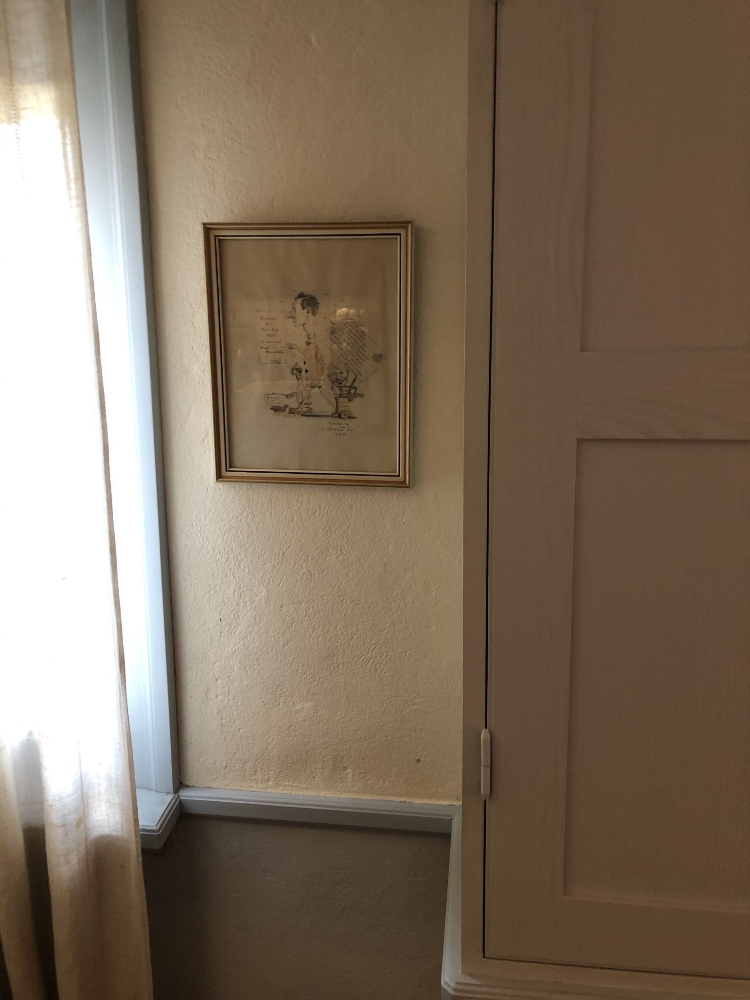

Jag ska tapetsera om mitt kök. På väggen sitter idag ett oberäkneligt antal lager tapet på lerklining. På många håll kan man dra bort hela flak med all tapet. Lerkliningen är grov och inte duglig att tapetsera direkt emot utan störande deformationer. Jag tänkte därför dra bort all lös tapet och köra med spännpapp för att bereda väggen ett bättre underlag för ny tapet. Tanken är vidare att jag använder tillräckligt lång pappspik så den når timret.
Går det bra att göra detta på lerklining eller måste underlaget vara mer homogent dvs typ trä eller hårdare skiva?

Spännpapp är inget vidare underlag för tapet, blir väldigt känsligt för stötar/åverkan
Jag föreslår renoveringsgips, den följer ojämnhet/skevhet i väggen bättre än standardgips, eventuellt skruvad på tunn läkt fäst i timret. Blir betydligt mer hållfast än papp och blir ännu starkare om du sätter OSB eller plywood bakom gipsen.

Spännpapp på väggar är enligt min erfarenhet inte något man brukar hitta i äldre kök.
Vill man använda äldre metoder är väl lerklining, kalkputs eller träpanel mer naturliga val?

Min gissning är att när spännpappen torkar riskerar den att rivas vid pappspikarna eftersom spikhuvudena inte hjälper till att fästa pappen på samma sätt mot den mjukare lerkliningen som mot ett hårdare underlag.
Kan du inte jämna till putsen istället, ev lägga en kalkputs över, och sedan tapetsera, måla eller vad som nu kan passa i köket?

Fast man får nog välja metod och inte kombinera dem..........spännpapp och lumppapp har man på typ rena timmerväggar för att kunna tapetsera. Lerklinade väggar så är det ju lera på, det kan man tapetsera på sen med resultat därefter. Gillar man inte det utseendet det ger så är det nog enklare att gipsa och ta till moderna metoder.
