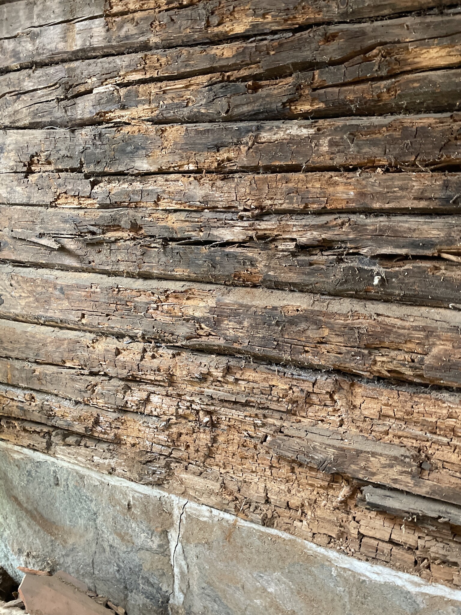

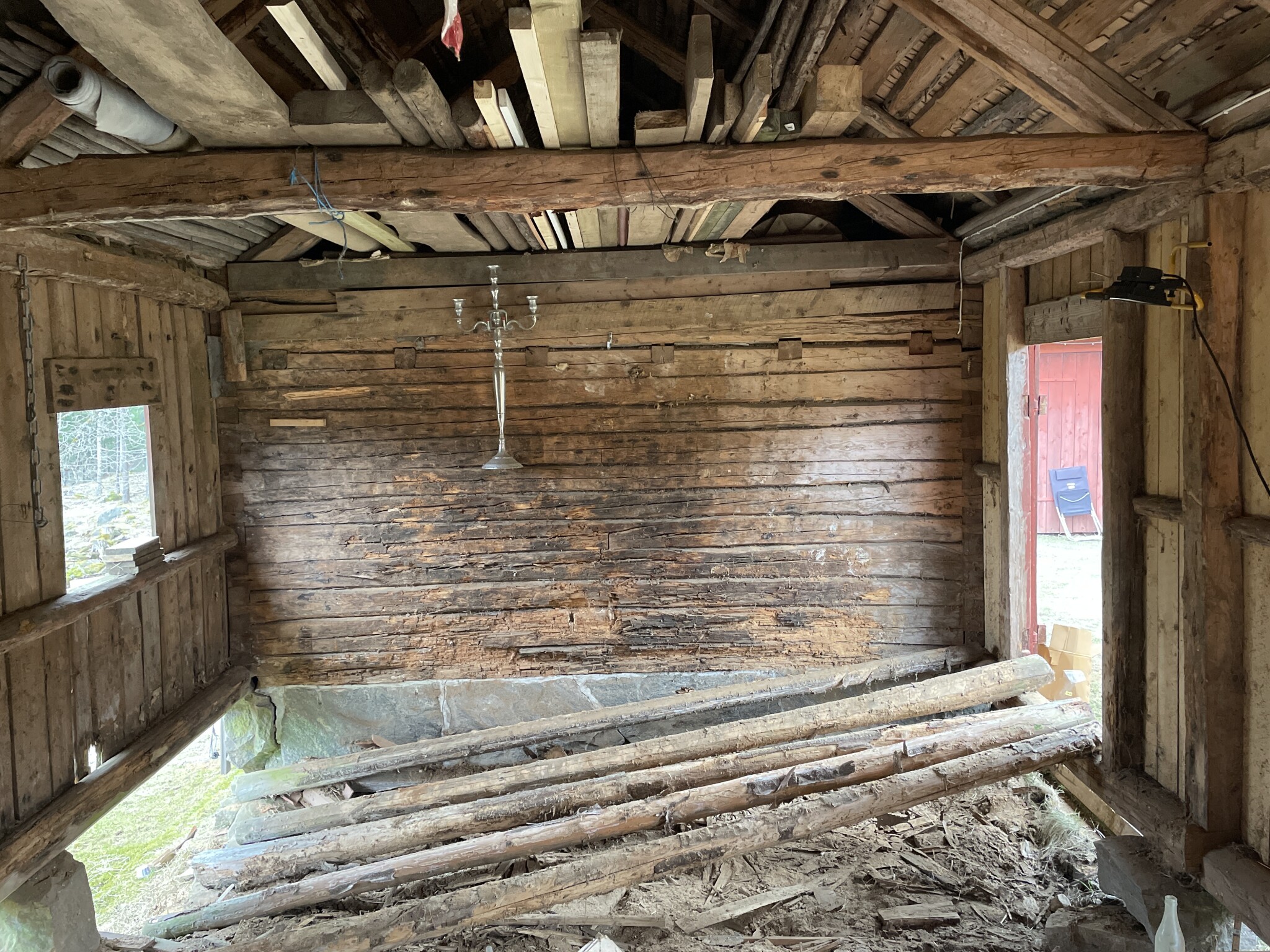

Vi har ett uthus där mittendelen är ett timrat ”rum” och resten är reglat. Troligtvis har här bott djur så timret är murket. Dock torrt nu. Skulle tippa på att det är ruttet nästan helt igenom då väggen rör sig rejält när man trycker på den. Ca 30-50 cm från sidorna är okej. Så även de översta 4-5 stockarna. Syllen är helkass. Vill inte lägga en massa jobb eller pengar då det är en förhållandevis enkel uthusbyggnad som används som förråd. Hur kan jag göra för att få den ren från det murkna och samtidigt förhindra att byggnaden eventuellt blir ostabil? Behöver ej vara en ny timmervägg utan jag tänker att det enklaste blir om man kan regla istället om det finns behov. Byggnaden är ca 4 meter bred och 10 meter lång.
Den timran tillför stabilitet i sidled på husets mittparti och bör/måste fortsätta med det. Det går att lösa med en regelkonstruktion av stående virke också, men man behöver ha med lösningarna från början, innan man river.
Det är väldigt bra om ca 50 cm av timran mot ytterväggarna är frisk och kan bevaras.
Alla de intimrade stockändarna man ser upptill - är det takbjälkar i rummet jämte?
Isf måste de bäras upp av en ny väggkonstruktion. Också något som måste planeras in innan rivning.
Det ska vara en hel vägg utan dörröppning, dvs på samma sätt som idag?

Ja det går troligtvis att bevara en del mot ytterväggarna om det behövs.
Egentligen spelar det inte så stor roll om det blir en hel vägg eller en med en öppning mitt på (har funderingar på att göra en liten bar/serveringsdisk där när vi ändå måste åtgärda, så det blir ett roligare projekt 🍻). Vi har gjort nytt golv där nu så det blev en yta att nyttja när vädret inte tillåter långbord utomhus.
Ja precis, det är angränsade rums tak man ser bjälkarna på. Så de behöver stöttas upp på något sätt. Man ser att allt säckat ihop på springorna ovanför bjälkarna.

Är rummet på andra sidan också oömt så det går att spika/skruva temporära förstyvningar där tills väggen är reparerad?
Spelar det ngn roll om det blir spik/skruvhål i det timmer som kan bevaras?
Om minimum bjälken under den med urtag för takbjälkarna är frisk så bör det klara vikten av taket. Verkar inte vara mkt vikt på taket iom att det är ett förråd?
Det är naturligtvis bra ju fler bjälkar uppifrån räknat som är friska.
Tänker att det går att kapa bort det dåliga träet ngt som bilden försöker indikera. Sedan reglar man upp hålet på vanligt sätt. Gärna med lite urjackning i den övre friska bjälken för bättre låsning av de snedställda reglarna, (som behöver fästas ordentligt i alla liggande bjälkar så att väggen låses).
Alternativt tar ni dit en timmerman som lappar ihop väggen med riktigt timmer.

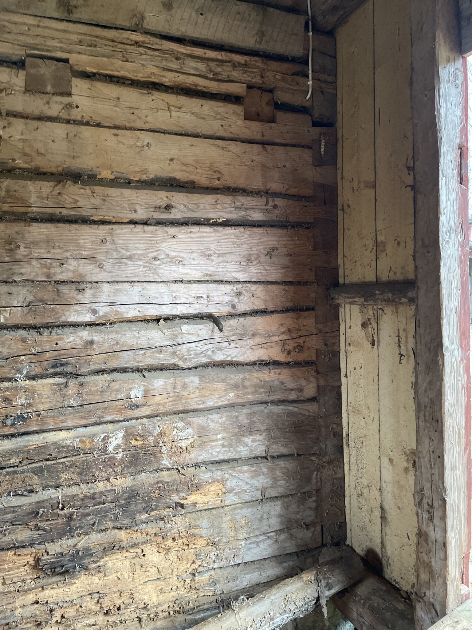

Ja det är ganska oömt. Det är i bättre skick på den sidan. Syns inte att det är murket där.Oldboy skrev:
Hur skulle du göra med en ny bottenstock/regel? Den behöver väl förankras i sidorna mot ytterväggen gissar jag?
Beror lite på, dels om de längsgående stockarna är i bra skick, och dels hur utrymmet är tänkt att användas.
Är de längsgående syllarna friska så de inte behöver bytas på överskådlig tid så kan en regel spikas fast i dem, liggandes på flatan ovanpå. Ett par rediga 6"-spik i var ände/syll bör räcka. Den regeln bildar då en liten avsats/hylla längs kortväggen. En 2x4" bör räcka.
Man kan också tänka sig en 2x4" regel stående på högkant på sockeln som spikas fast i de yttre stumparna av syllen och håller ihop nederdelen på så sätt.
Ytterligare en lösning kan vara att skruva fast de nedre stumparna som blir kvar mot långsidorna i sockeln.
Det som är innanför det blåa strecket är dåligt och behöver tas bort.Oldboy skrev:
Vi har gjort ett nytt golv och kommer använda utrymmet som förråd samt för att ha långbord där som alternativ vid dåligt väder.
Skall man vara krass känns det knepigt att göra någon vettig åtgärd som är enkel/billig.
Kanske staga upp den friska överdelen med några stående stolpar som skruvas med genomgående gängstång och mutter och låta resten vara? Inte optimalt, men...
