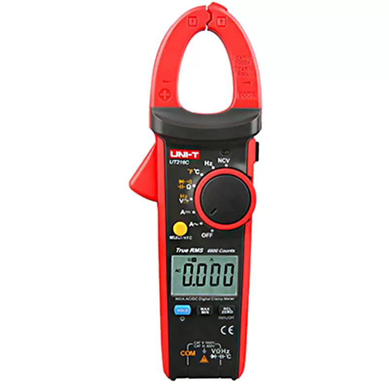

Ok så man ska som hempulare köpa på sig mätverktyg för flera tusen bara för att man kan råka vara ouppmärksam en gång? Det är dessutom något som är väldigt dåligt att vara då man grejar med el. Dom få gångerna jag hempulat har jag använt multimeter och lyckats hålla mig så vaken att inget dåligt hände.
Flera tusen?
Nu tar du i så du skiter på dig.
För 600 får man denna utmärkta tångamperemeter/multimeter
https://www.clasohlson.com/se/Digital-tangamperemeter-UNI-T,-UT203R/p/36-8126
Och skippar man möjligheten att mäta likström, så borde det gå att hitta något för ungefär halva priset.
