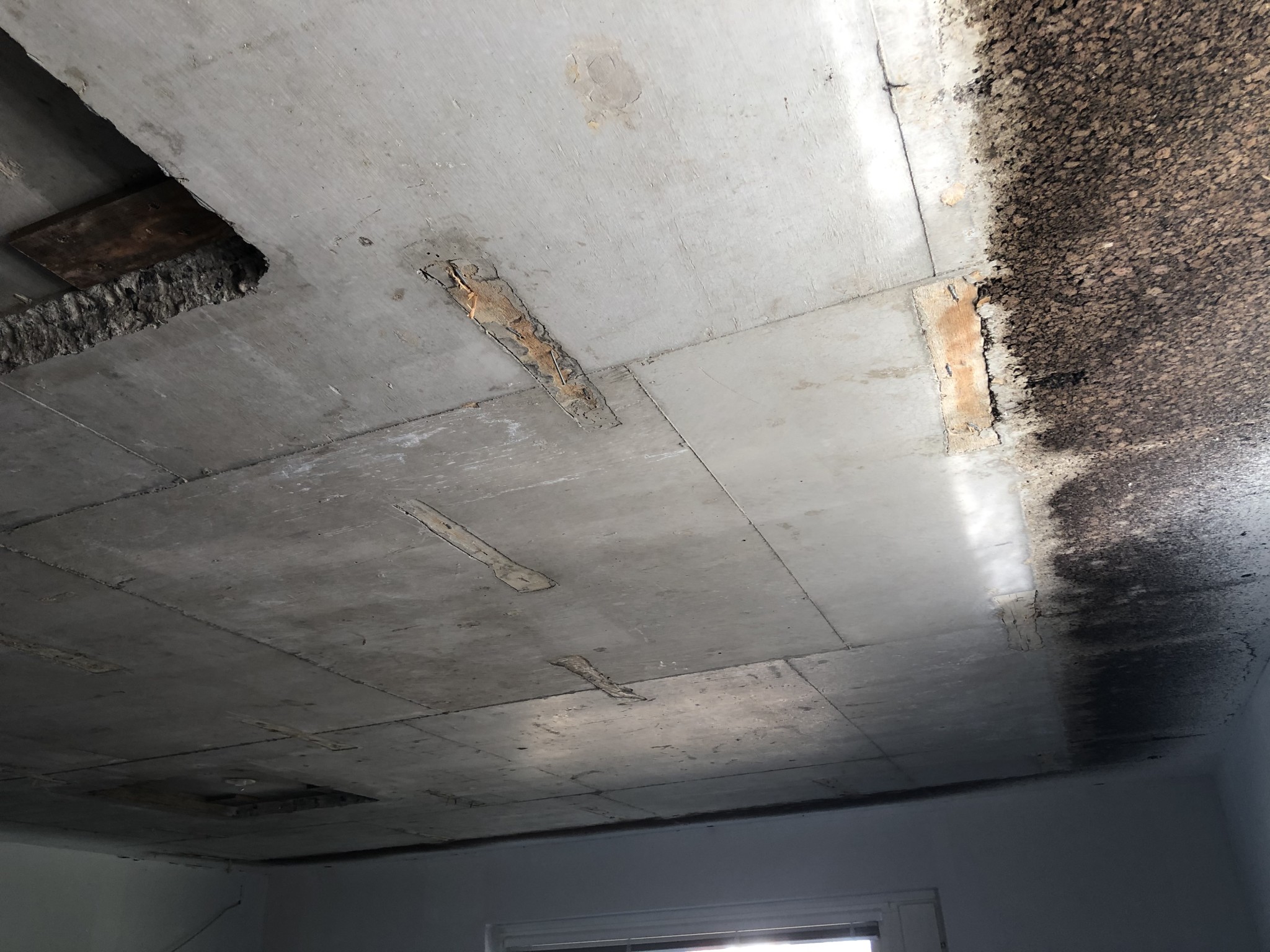

Betongtak behöver ytskikt och i slutändan målas. Tror ni jag kan spackla direkt, kanske med nån primer, eller är det en bättre idé att låta muraren lägga gipsputs först?
Som bilden visar så finns gjutskarvar som kan slipas bort, ingjutna brädor samt nån slags kork utmed ytterväggarna. I övrigt slät betong.
  • Ej färdigställt betongtak med gjutskarvar, ingjutna brädor och kork längs kanten innan ytskikt.
Kork och trä lär du få bort först i vilket fall.
Korken finns i alla rum utmed ytterväggarna och de andra rummen har grängade tak så vissa material fäster tydligen bra även på korken. Antar att den fyller nån isoleringsfunktion.
Är det asfaltspapp mellan bjälklag och grundmur ?
Inte vad jag kan se.
