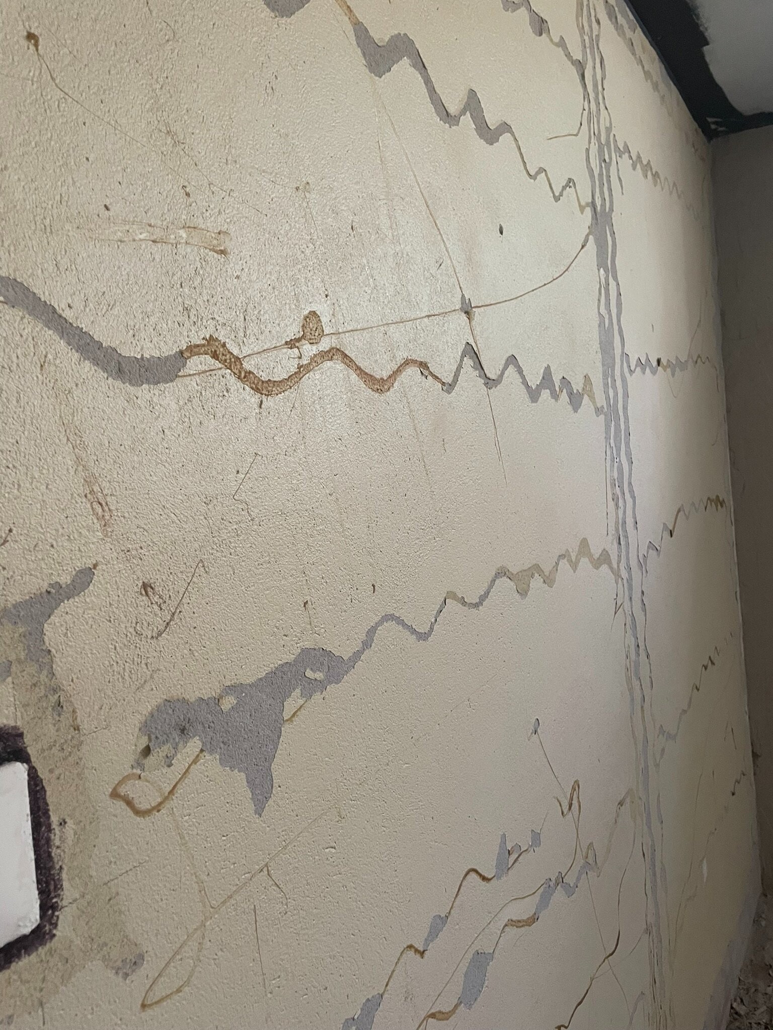

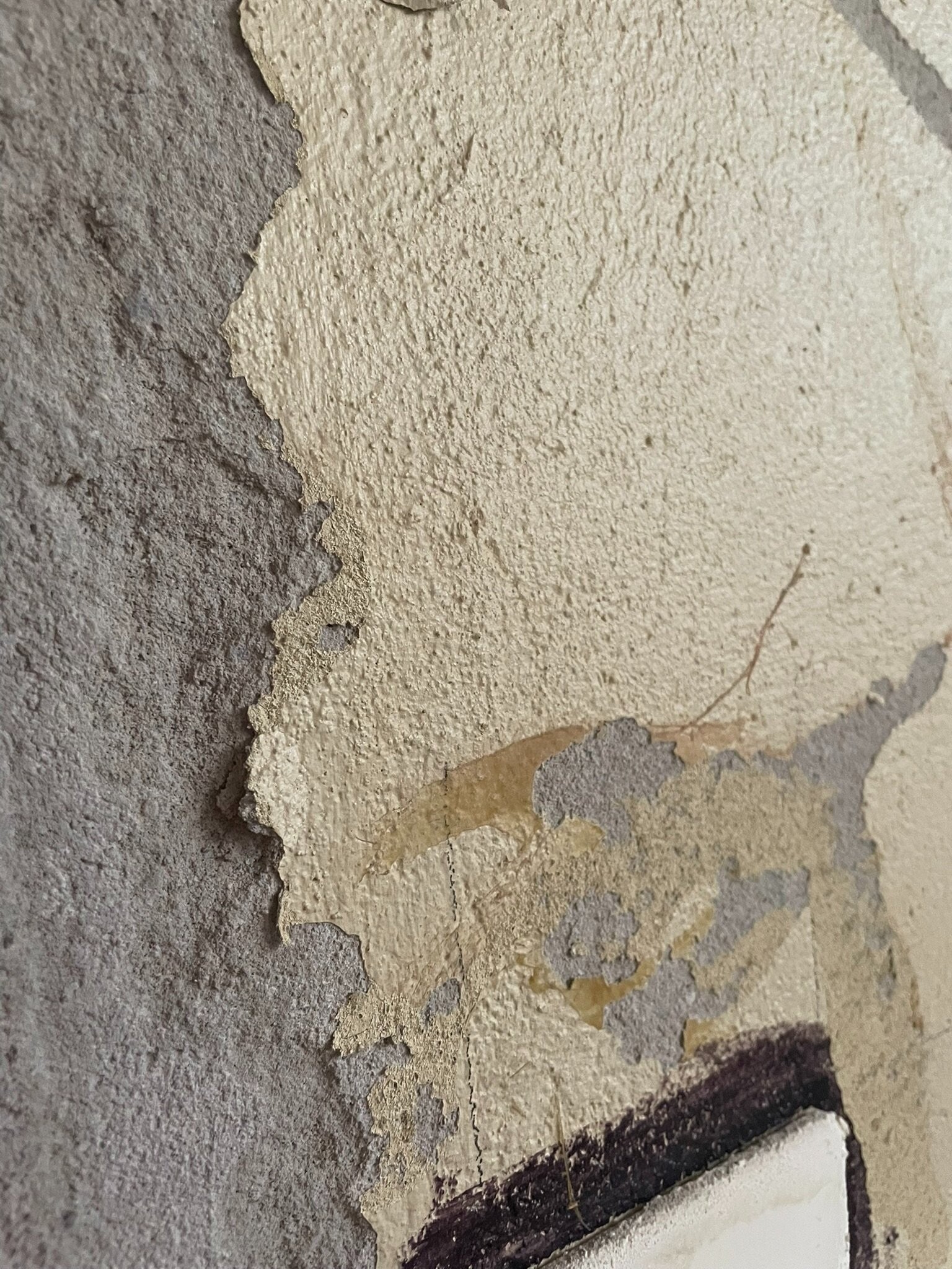

Vi gör om hobbyrummet i källaren, tidigare satt "bilhandlarpanel" limmad på innerväggarna (tack till denna tråd för uttrycket https://www.byggahus.se/forum/threads/vaggpanel-fran-70-talet.323110/), och vävtapet på ytterväggen. Under både panel och tapet var sedan ett lager plastfärg och därefter puts. På ytterväggen har vi jobbat hårt och fått bort all plastfärg, är nere på putsen! Vi kommer lägga ny mineralisk puts/spackel samt måla diffusionsöppet, där har vi koll. Vi har även tagit bort plastfärgen på innerväggarnas nedre 15 cm, eftersom vi såg några få fuktbubblor där också.
Men innerväggarna, som har puts-plastfärg och numera limrester från de nu fd limmade panelerna, vet vi inte hur vi ska tackla. Limresterna sitter som berget, varken skrapa, ånga, lösningsmedel eller label off har fungerat, och vi är inte taggade på att skrapa bort färgen likt vi gjort på ytterväggen. Huset är dränerat någon gång de senaste 20 åren, men plastfärg, panel och tapet var äldre än 20 år, så mycket möjligt att de fuktbubblorna vi såg var gamla.
Vi vill ev spackla över allt, plastfärg o limrester, för att sedan måla med samma färg som blir på ytterväggen, men jag tror att fukt från spackel kommer krypa in bakom plastfärgen o få den att släppa. Primer? finns oorganiska skivor?
tips önskas- metoder, varumärken, material osv.
