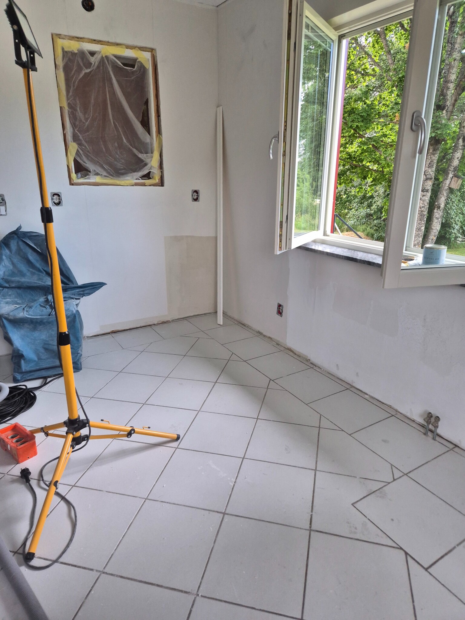

Vi är mitt i en köksrenovering där nästa steg är att lägga nytt golv, det blir Bjelins härdade trägolv.
Vår första tanke har varit att lägga det direkt på nuvarande klinker, men när jag har börjat mäta noggrannare så inser jag att varje klinkerplatta inte ligger i helt i våg, det vill säga att det finns vissa "skarpa" kanter där det kan diffa upp till 3 mm.
Så till frågan; behöver jag knacka bort allt klinker för att sedan flytspackla?
Eller kan man knacka endast de plattor jag bedömer ligger dåligt och fylla i med spackel/annat?
Vad har ni för erfarenhet och tips?

Hyr en betongslip plus lämplig dammsugare. Utan dammsugare så blir det noll sikt i dammolnet inom någon minut. Och du får damm i varenda skymsle i huset. Även med sug så dammar det kraftigt. Tejpa dörrspringor osv, använd en bra andningsmask, hörselskydd.
