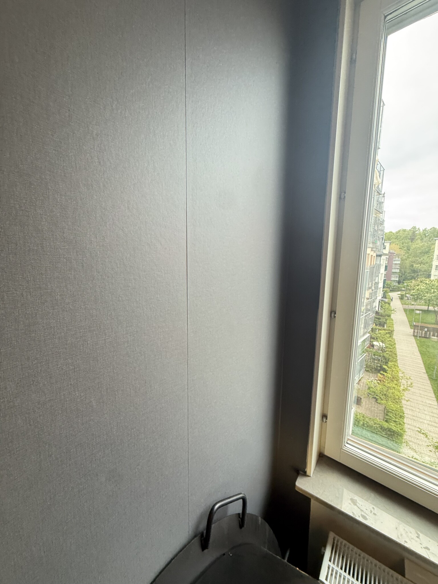

Hej, se bifogad bild för referens.
Vi behöver måla om i vår nya lägenhet där det finns tapet som är dåligt lagd. Man ser alla skarvar på varje sömn. Var förbi och pratade med en anställd på en färgbutik som sa att man måste spackla hela väggen eftersom om man spacklar bara skarvar + slipar så kommer det ändå synas på slutresultatet att underliggande material varierar (dvs antingen gammal tapet eller spackel).
Någon som har erfarenhet och råd? Ska jag spackla alla väggarna?

Det beror lite på vad man kan leva med, men ja det är stor risk att det syns att det är olika underlag. Bäst är om det går att ta bort all tapet. Annars skära bort skarvarna, måla över allt med patentfärg, spackla alla hål, bredspackla alla väggar, skära bort och spackla de bubblor som uppstod trots patentfärgen, bredspackla igen, grundmåla och slutmåla.

Det finns särskilda tapethyvlar som är till för att hyvla av skarvarna.
All lös tapet måste bort.
Om det är en tapet med struktur, kan de vara spaltbara, dvs. det går att dra av det översta lagret med strukturen för att lämna kvar ett tunt pappersskikt bara. Annars får man antingen riva bort allt av tapeten, spackla över den eller sätta upp en kraftig renoveringstapet.
