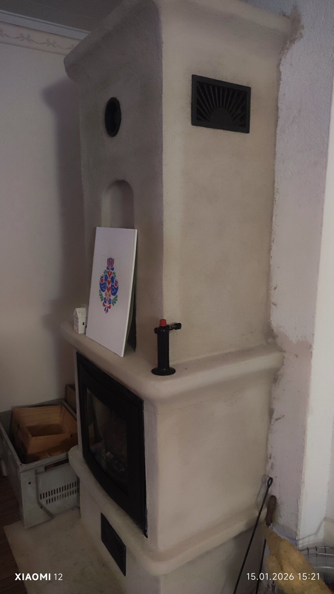

Jag har en mur spis, som jag vill har rosmålning på. Just nu är kaminen putsad. Då tänkte jag att slät spackla den först. Kan ni rekommendera mig en spackel som är värmetålig och elastiskt?
Tack för hjälpen.
  • Putsad murspis med målning på duk lutad mot den och en liten låga ovanpå.

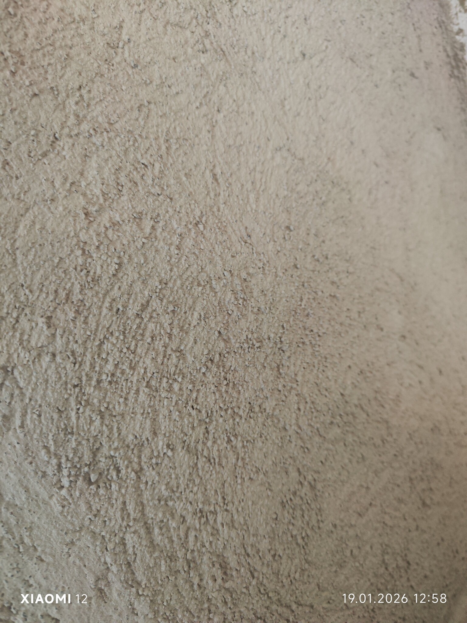

  • En närbild av en putsad murad yta med grov textur, som kan vara en del av en kamin, förberedd för vidare ytbehandling.
Börja med att skrapa med en spackelspade över ytan för att få löst ytligt sittande gruskorn.
Sedan kan du använda vanligt väggspackel (ej lättspackel). Du kan måla med vanlig väggfärg 7 då får du en matt men ändå lätt avtorkbar yta. Knäpp ett kort och pröva olika nyanser man kan ha annan färg än vit.
