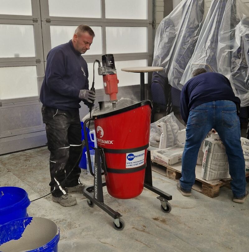

Träbit123
Jag gjorde mig en blandningstunna själv. Vi var två, en som blandade i tunnan, sedan rullade jag ut den i rummet och hällde ut. Medan nästa sats blandades fördelade jag.
Inte min på bilden men liknande.
/Höghus
