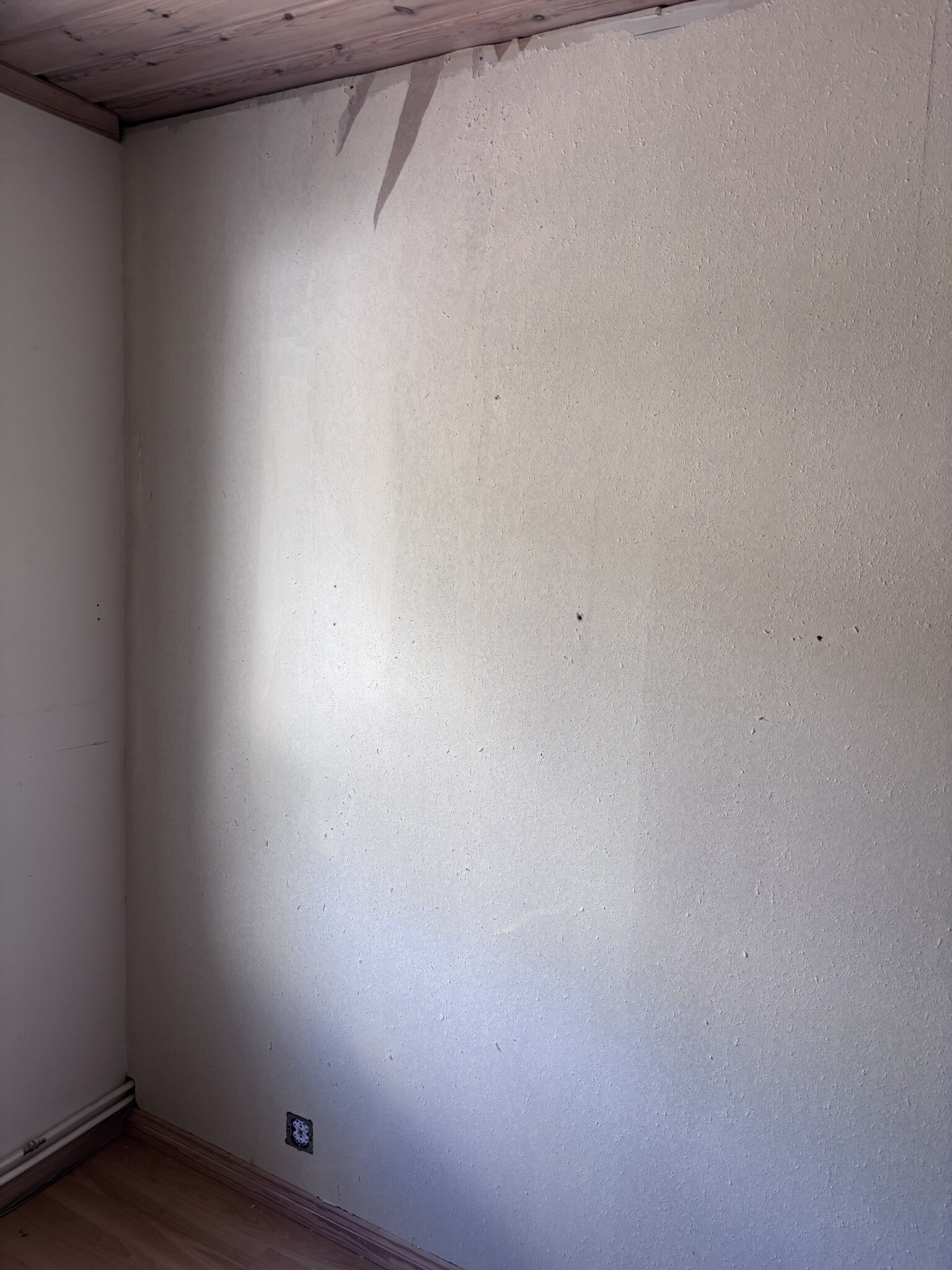

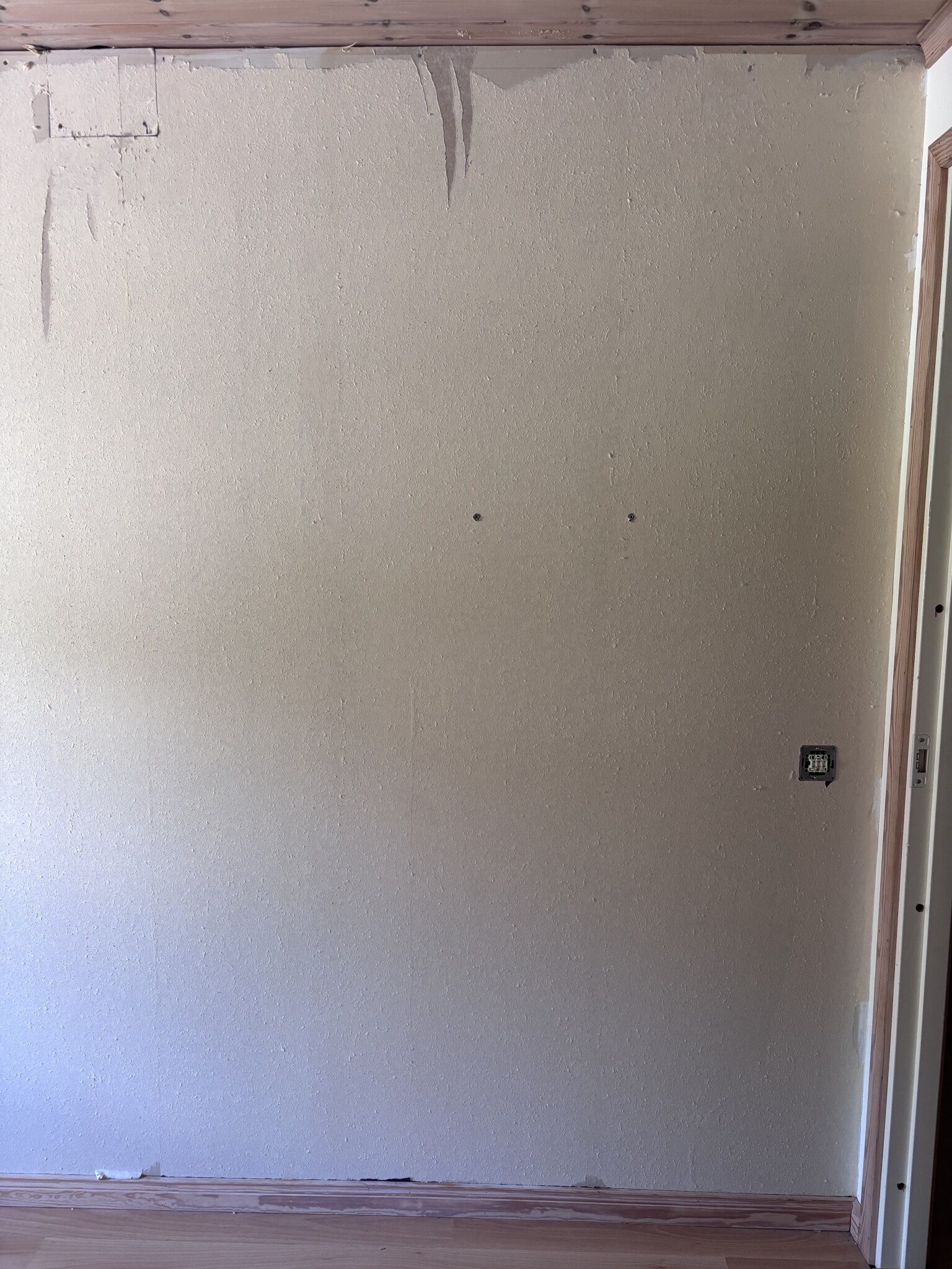

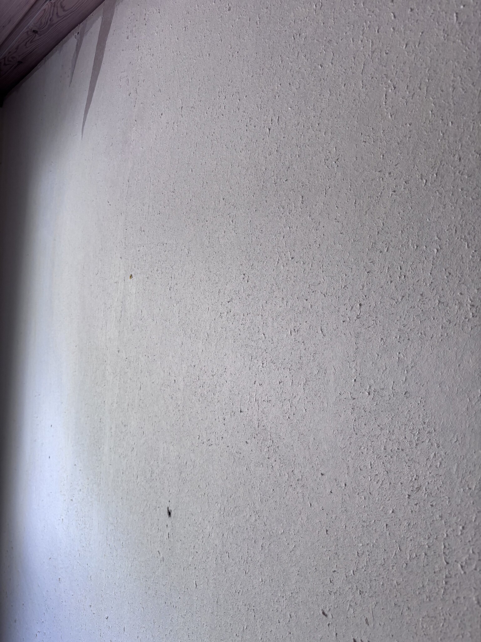

Håller på med ett rum där en vägg varit tapetserad fondvägg, har gått på med ångmaskin och slitit bort tapet men jag gjorde kanske fel för understa tapeten delade sig så det är pappersrester över hela väggen.
Hur går jag vidare? Slipa ner tapetresterna, grundmåla, och sen bredspackla? Eller gå på spacklet direkt?

Ska det tapetseras eller målas?
P Pappa1986 skrev:
S det
Tänkte måla.
BirgitS
Nej, det är så det är tänkt att spaltbara tapeter ska fungera. Det tunna papperslagret behöver man inte ta bort.
