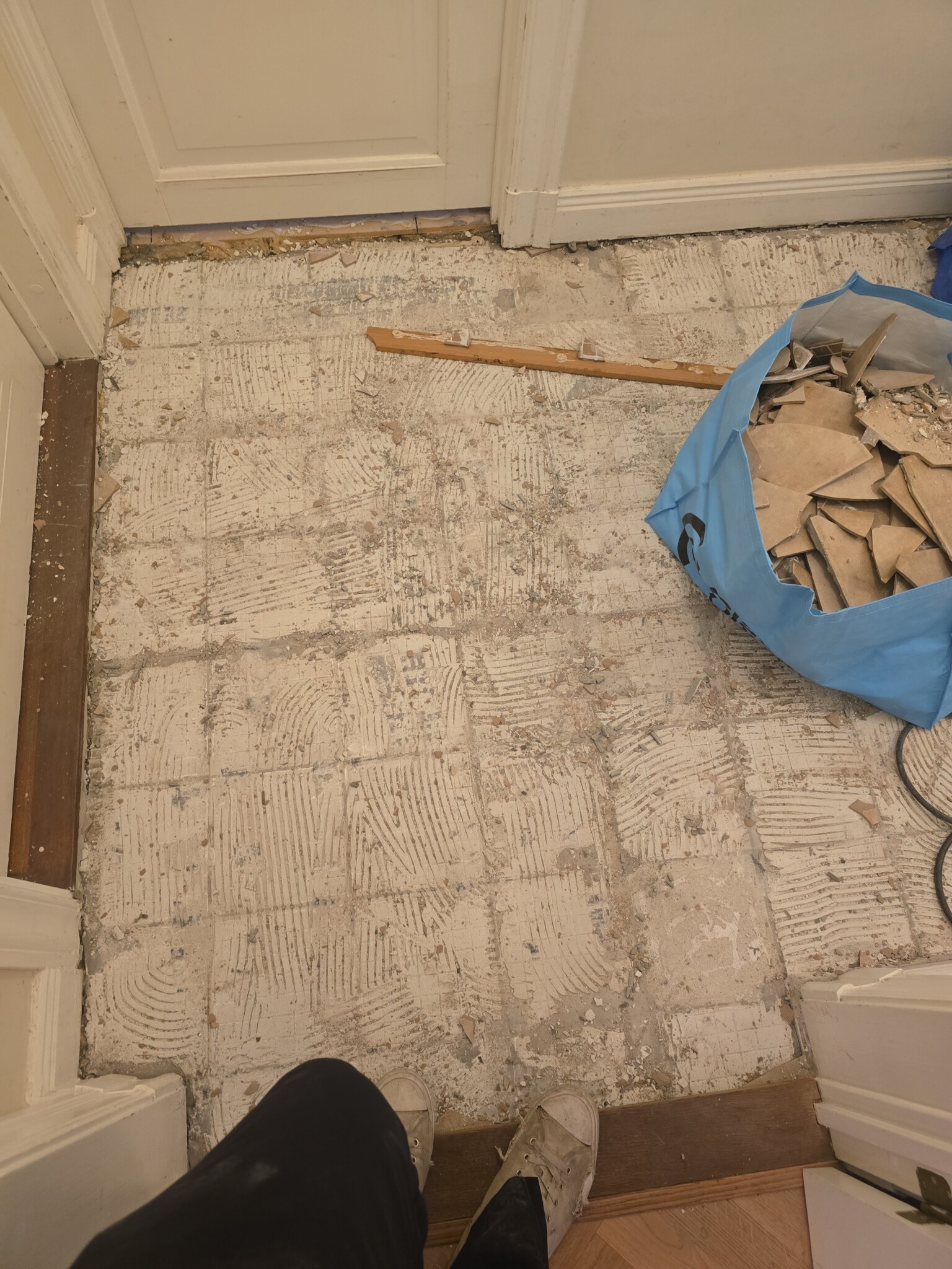

Vi har rivit befintligt klinker i 7kvm hall. Kvar är nu tjocka lager fix. Nuvarande flytspackel verkar vara i bra skick. Det vi har upptäckt är följande:

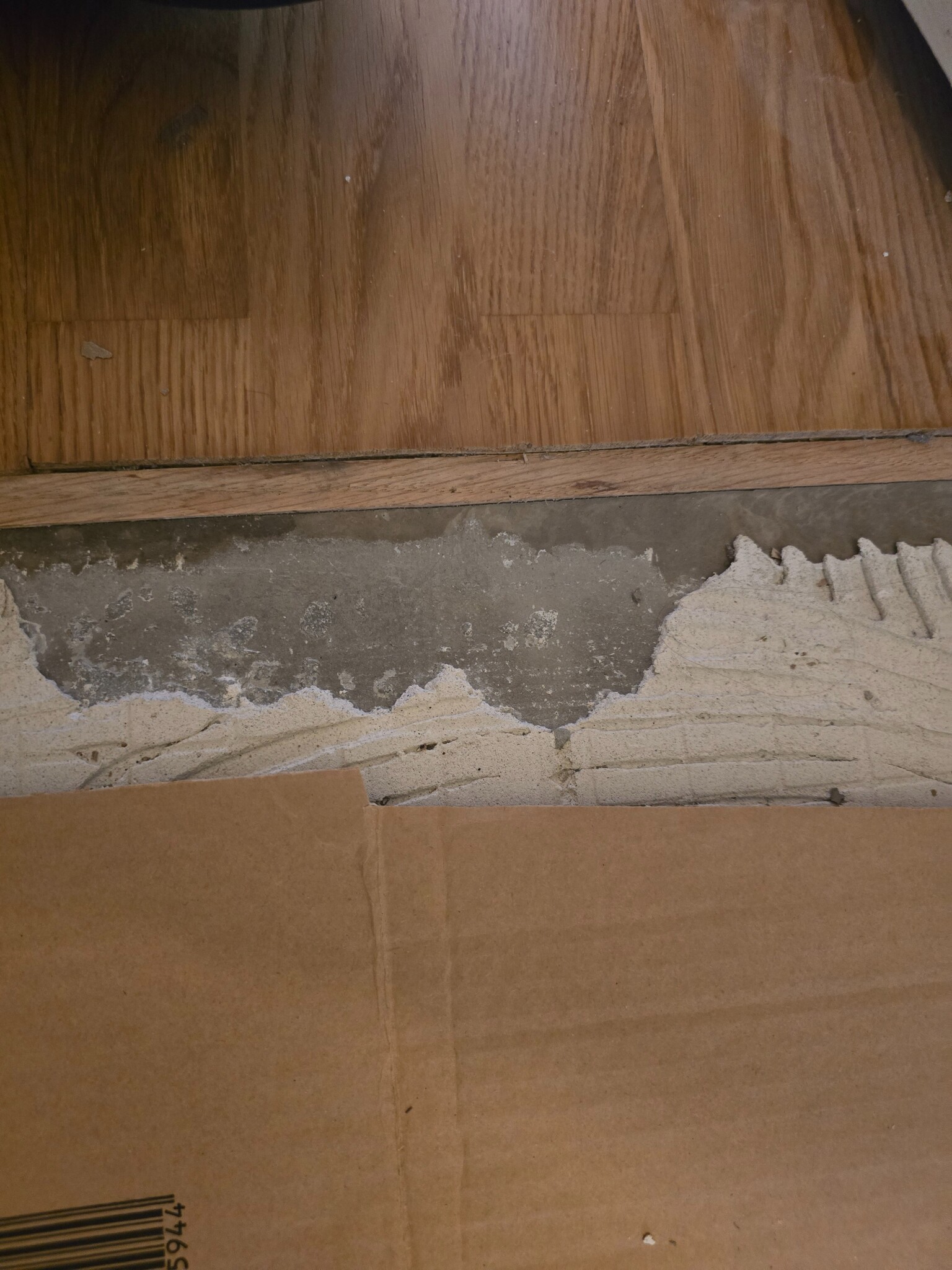

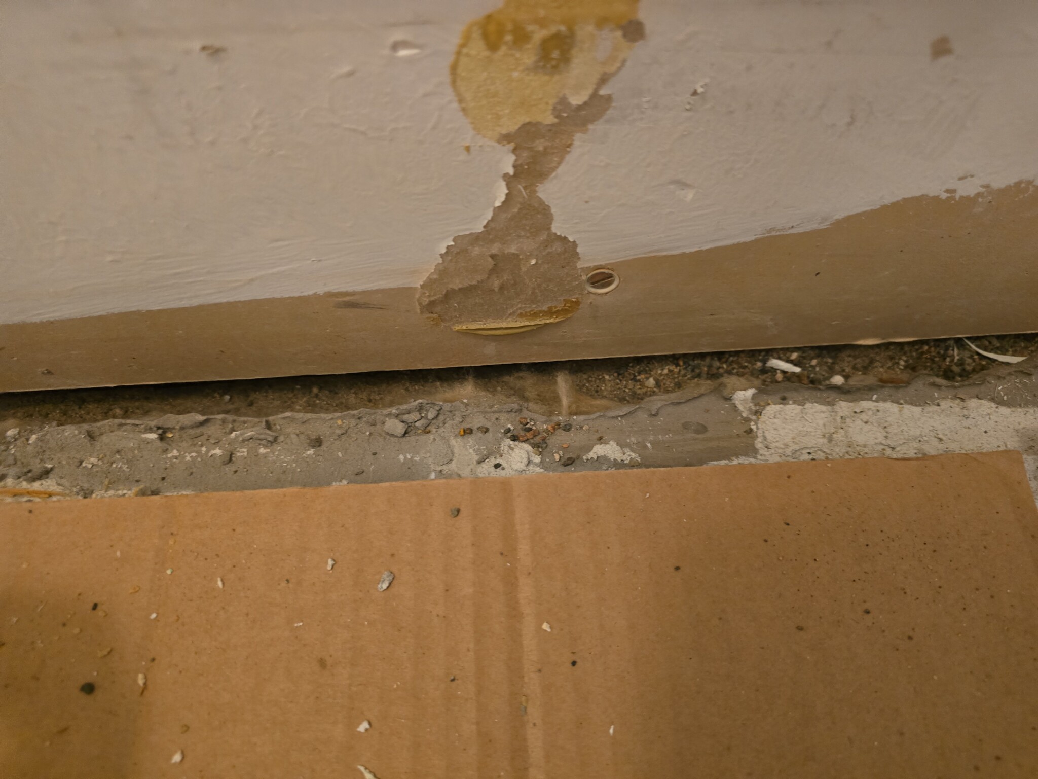

- befintligt flytspackel går inte ut till väggen, man har alltså ej tagit bort golvsockel vid flytspackling.
- flytspacklet är ej helt plant, finns större topp av flytspackel vid ett ställe
- golvet lutar ganska mycket (hus från 1885, tänker det är normalt). Däremot innebär det att vi inte har ngn höjd att bygga på till anslutande sovrum. Riskerar bli högre.
Vi ska nu slipa ner kvarvarande fix med betongslip för att få ytan plan.
Min fråga: kan vi slipa ner ytan, få bort fix, ev lägga primer och sen lägga nya klinker direkt på befintliga flytspacklet?
Vi förstår att det inte är den bästa lösningen. Frågan är om det är en okej lösning eller helt åt skogen. Vi har tagit in offerter där man sagt att man ska ner 20cm under golv och härja. Vill hålla ner kostnaderna :)
