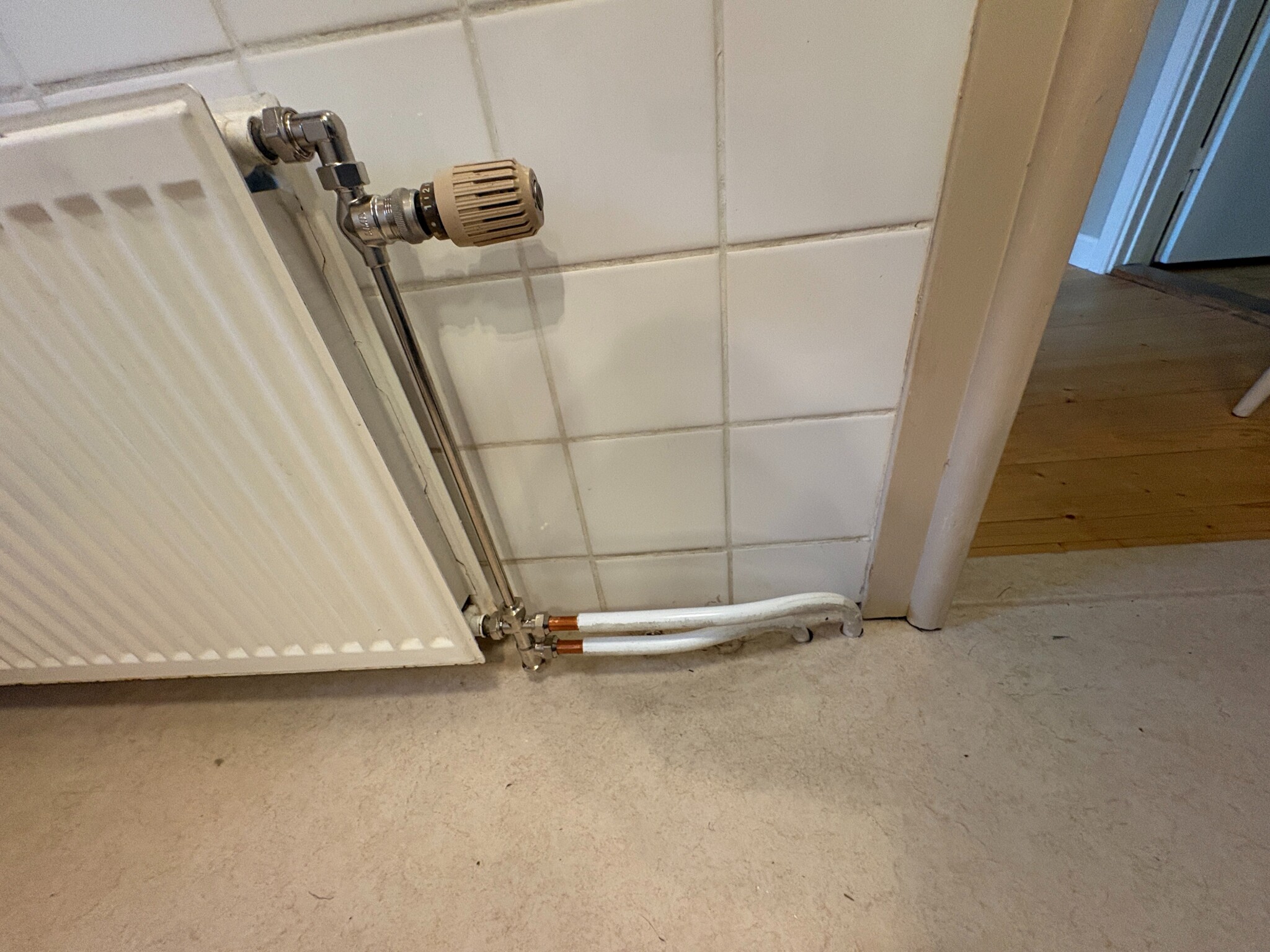

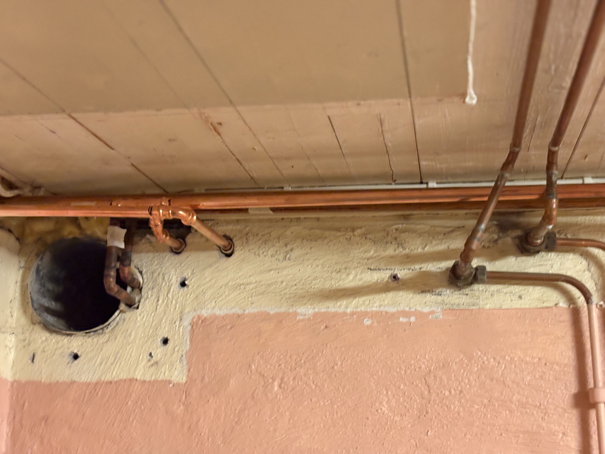

Har för mig att jag tidigare skrivit att planen är att konvertera enrörssystemet till tvårörs. Dels för att få ett värmesystem som är enklare att justera. Och dels för att få bort de rör som går efter väggarna.
Tog tag i detta under sommarsemestern och ägnade ca 5 dagar åt ny rördragning till elementen på 1:a plan, förutom köket där krypgrunden är för trång. Planen är att totalrenovera köket i framtiden och då görs även värmen om. Troligen till golvvärme.
Övervåningens element tas om hand när det är dags för stora renoveringsrejset där upp. Slingan för elementen i källaren kommer få fortsätta vara 1-rörs.
För de 5 elementen på 1:a plan drog jag ner rören till källaren och drog en ny tvårörsslinga till dem i källartaket. Valde kopparrör (hårda) då det är koppar sen tidigare och enklast att få snyggt i källartaket. Använde prisol för avsticken till elementen.
Detta område är helt nytt för mig så kluriga var det… håltagningen i bjälklaget behövde ta hänsyn till golvelementen (Mockfjärds). Planering av dragningen i källaren krävde några timmars fnulande. Och pressandet av rörkopplingar krävde också en hel del planering att göra saker i rätt ordning för att få plats med pressverktygen då det på flera ställen var trångt.
Presskopplingarna i sig är enkelt bara man är noggrann. Det enda missödet när systemet fylldes var anslutningarna till elementen där i princip alla läckte… Svårt att veta hur mkt de ska dras åt tycker jag. Lätt löst dock. Förutom ett där jag inte alls fick till det, troligen pga att röret inte gick helt rakt in i kopplet. Där fick jag dra nytt rör. Men på det stora hela alltså en lyckad insats 😊
Totala kostnaden landade på 14-15.000. Ca 13 för materialet (inkl 5 nya radiator-koppel) och 1200 för hyra av pressverktyget.
Passade på att sätta avstängningsventil för slingan till 1:a plan
Dragningen till badrummet blev kreativ för att matcha med förutsättningarna i källaren...
Denna är dock temporär då badrummet kommer göras om relativt snart. Troligen nästa år.

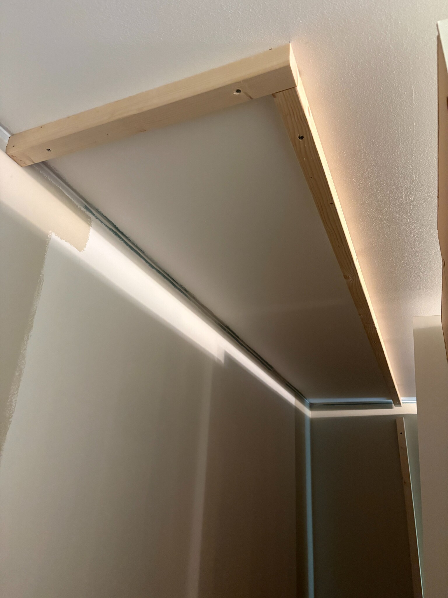

När rören var ur vägen var det dags att slutföra de rum som renoverats.
Och i och med flytten fick vi med oss de garderober som vi ska ha i sovrummet. Som nämnts tidigare var planen att bygga in dem på något sätt.
För att kunna dra golvlisterna längs med garderoberna behövde de upp några centimeter. Byggde upp en låg sockel av 34x45 reglar och passade på att våga in dem då golvet inte är 100 vågrätt överallt.
Nu vill jag påstå att sovrummet är så gott som klart. Möjligen att vi ska bygga nåt special för sänggavel och sängbord.

Var köpte du presskopplingarna?R Roosen skrev:Tillbaka. Senaste månaderna har mestadels ägnats åt flytt. Huset i Huddinge är sålt till förmån för en lägenhet i Fruängen. Nu är vi alltså deltidsboende i ”huset på landet” och lägenhet. Känns väldigt bra att ha Ett hus att fokusera på.
[bild][bild][bild][bild][bild][bild][bild]
Såg detta på ett av prisolrören som nu ersatts. Inte långt ifrån en vattenläcka!
Tror jag är boven och att det blev när jag borrade hål för ethernet-kabel för nåt år sen
Jag har tidigare köpt rördelar på Rinkaby rör, men tycker att de blivit dyrare.
Tummen upp för att du fixar själv.
//AA
Tackar. Jag köpte av billigt-vvs. Det var en av få som hade 2.5 meters rör för hemleverans. Har för mig att rinkaby bara sålde enmeterlängder.S saiter skrev:

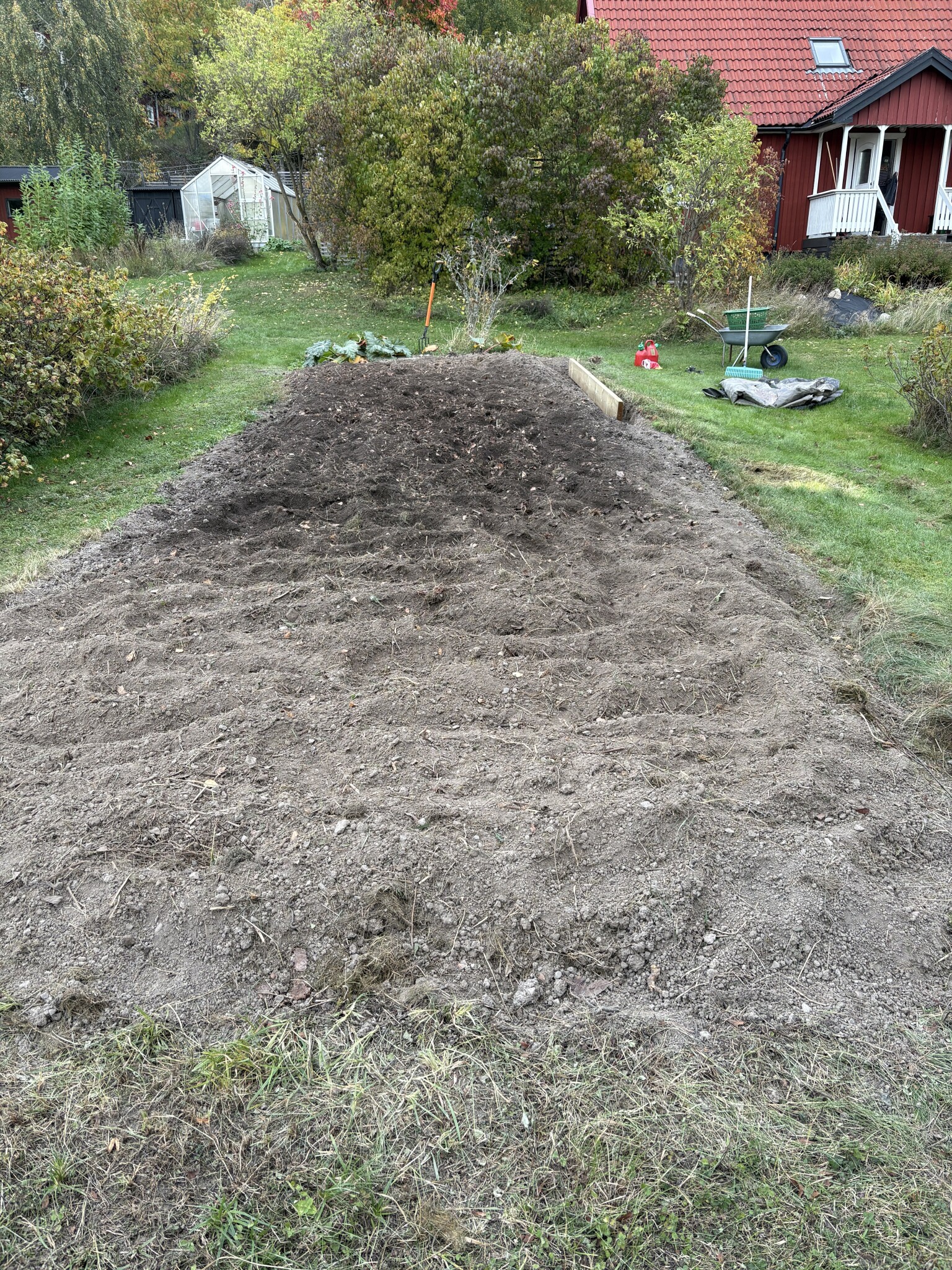

Eftersom vi inte har något stort att ta tag i förrän det är dags för badrummet så passar vi på att göra lite småprojekt.
Ett sånt är trädgårdslandet. Vi tog tag i det första sommaren och odlade en del. Otroligt näringsrik jord. Allt växte som ogräs. Även ogräset...
Nu har det legat under täckning i ett år och nästa sommar tänkte vi odla igen. För att göra det lite enklare (och snyggare) så har jag byggt en ram runt. Storleken är ca 9x2.5 meter. Valde efter en del velande att använda tryckimpregnerat. Råder delade meningar om det, som med det mesta
Lade två rader med 195x45 reglar. Stabilt som bara den och håller förhoppningsvis många år.
Inte så mkt bygg/snickeri utan var mest spaden som fick jobba. Passade på att gräva bort ett gammalt hallonbuskbestånd i enda änden som var eländigt och gav rejält sura hallon. Det får bli (goda) hallon på annan del av tomten så småningom.

En del säger ju att man inte skall odla ätbart i odlingslådor byggda av tryckat virke.R Roosen skrev:Eftersom vi inte har något stort att ta tag i förrän det är dags för badrummet så passar vi på att göra lite småprojekt.
Men å andra sidan är väl modernt tryckvirke giftfritt så det borde gå bra även om kopparhalten i jorden kanske blir ngt högre.. Rekommendationen är att klä sidorna med plast så joren inte är direktkontakt...det gäller väl iofs om det är vanligt virke också så överlever det lite längre
https://sarabackmo.se/impregnerat-v...cqDZlvo1ao_iv8UsHpnmra5rcpIzVgxUKgPWTdSYlDU7X
https://traskydd.com/2024/05/odling-och-traskydd/
Ja, jag har läst ganska många olika trådar/inlägg om detta, inkl dessa. Har dock inte hittat nån riktig vetenskaplig studie. Min samlade bedömning/tro är att det påverkar marginellt och att då fördelarna med tryckt vad gäller hållbarhet väger över.klaskarlsson skrev:
