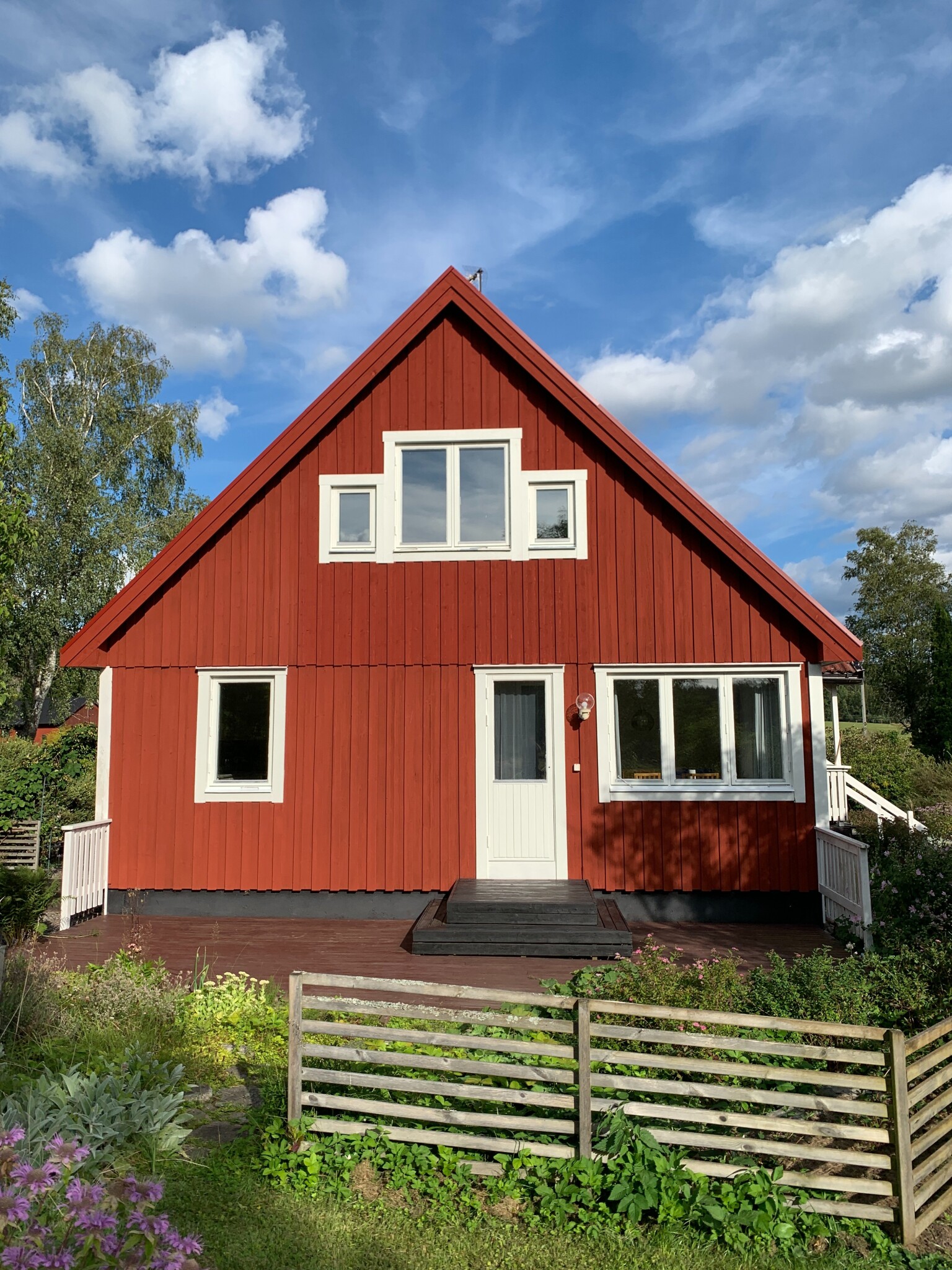

I somras körde vi ett race med utsidan av huset. Dels målade vi om hela huset. Det började vi med redan hösten 2024 och gjorde klart våren 2025.
Det gick ganska snabbt, ca 4 dagar för hela huset där vi var två pers två av dagarna. Väldigt behagligt att jobba med slamfärg.

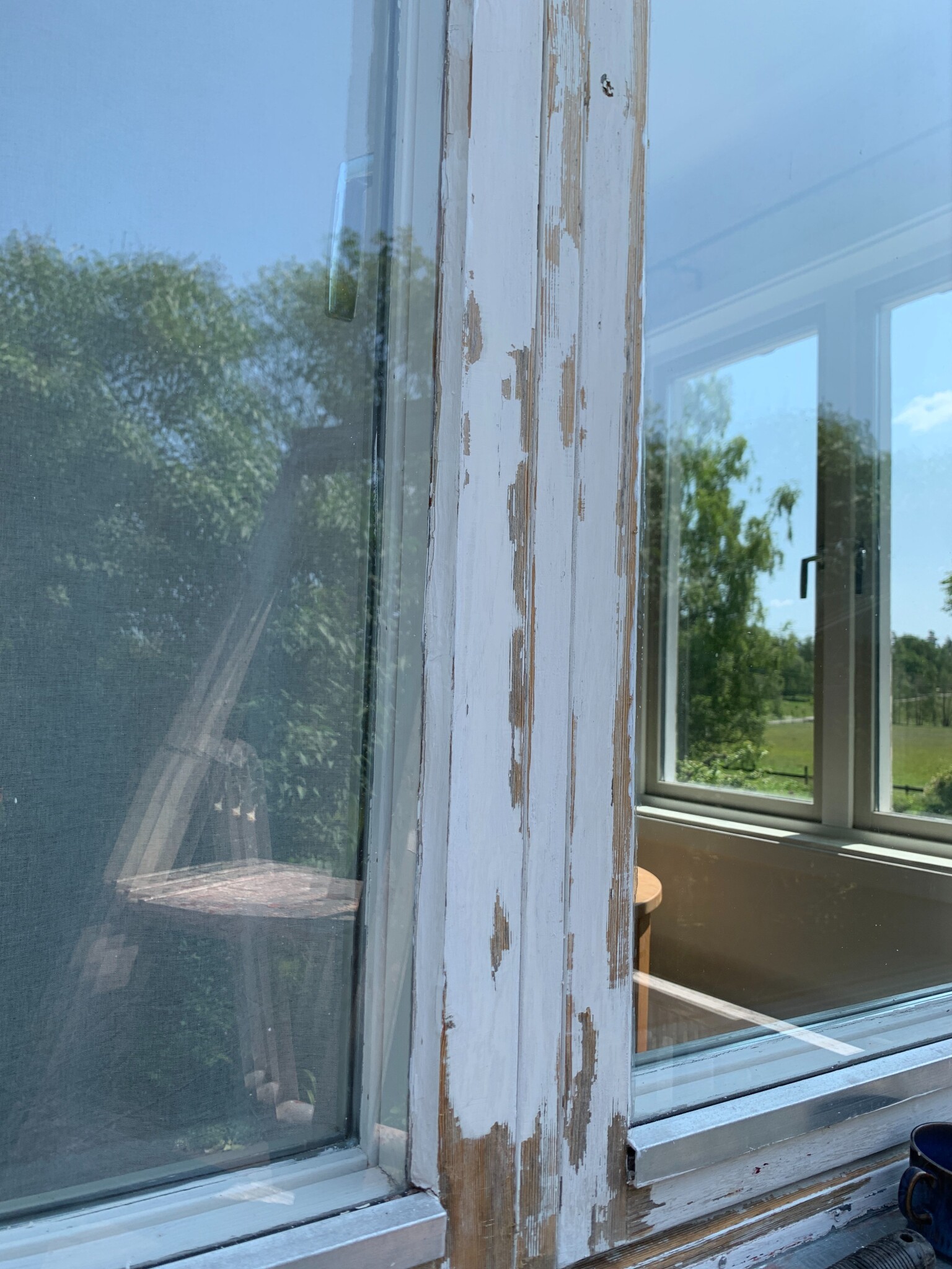

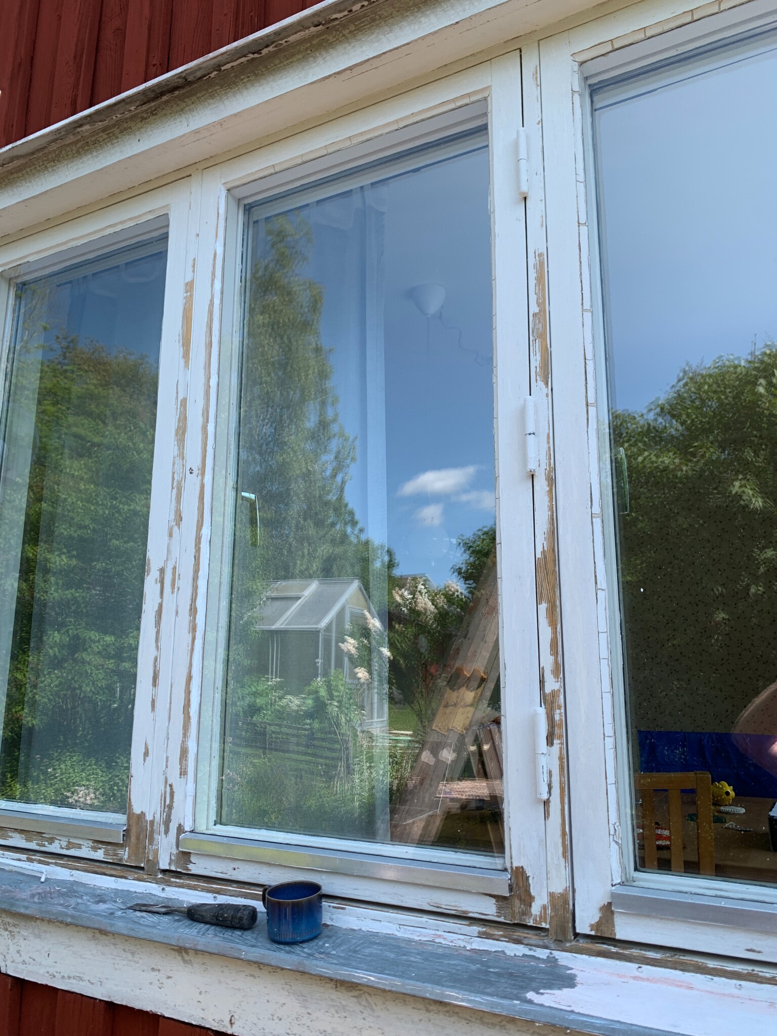

Vi tog oss också an fönstren, foder och knutar på södra och västra sidan. I och med att vi troligt kommer göra något åt dessa fönster när vi renoverar köket så fixade vi det inte fullt så grundligt som man kanske borde gjort. Men skrapade åtminstone bort allt löst och förbättrade kittning där det behövdes. Målade med vanlig fönsterfärg. Och foder och knutar målades med fasadfärg i en bruten vit (S 0603-G80Y). Båda från Nordsjö. Skrapade även rent fönsterbläcken och de målades med en avsett plåtfärg.
Inte så mycket mer att orda om detta 😊 Hittade inga bra efterbilder. Men lovar att det iallafall blev bättre!

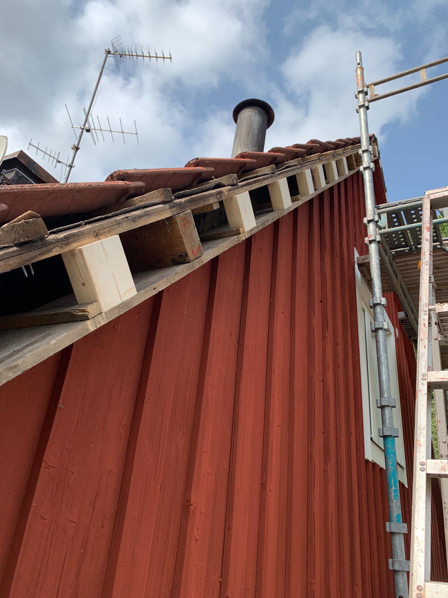

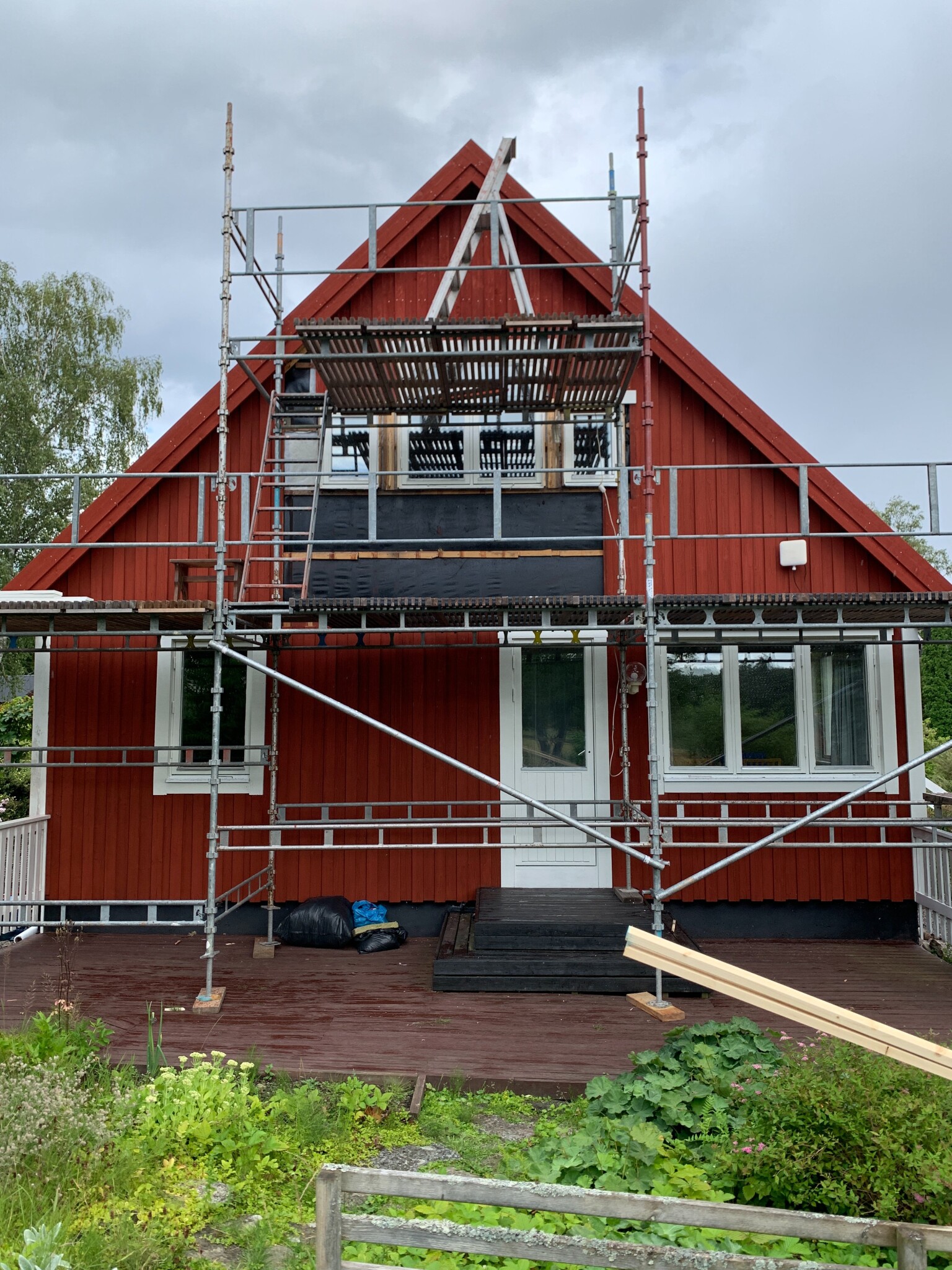

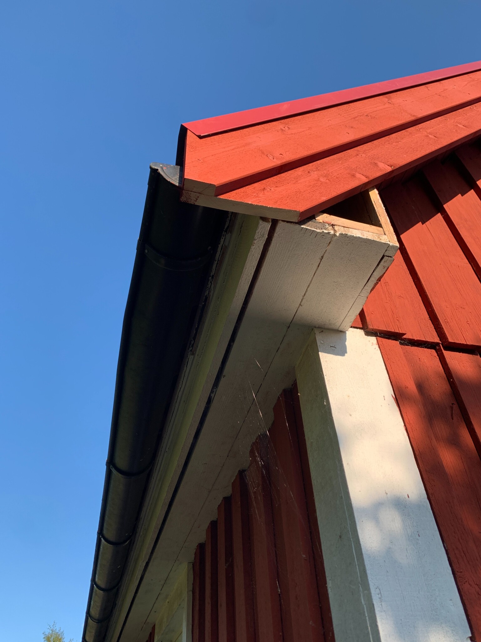

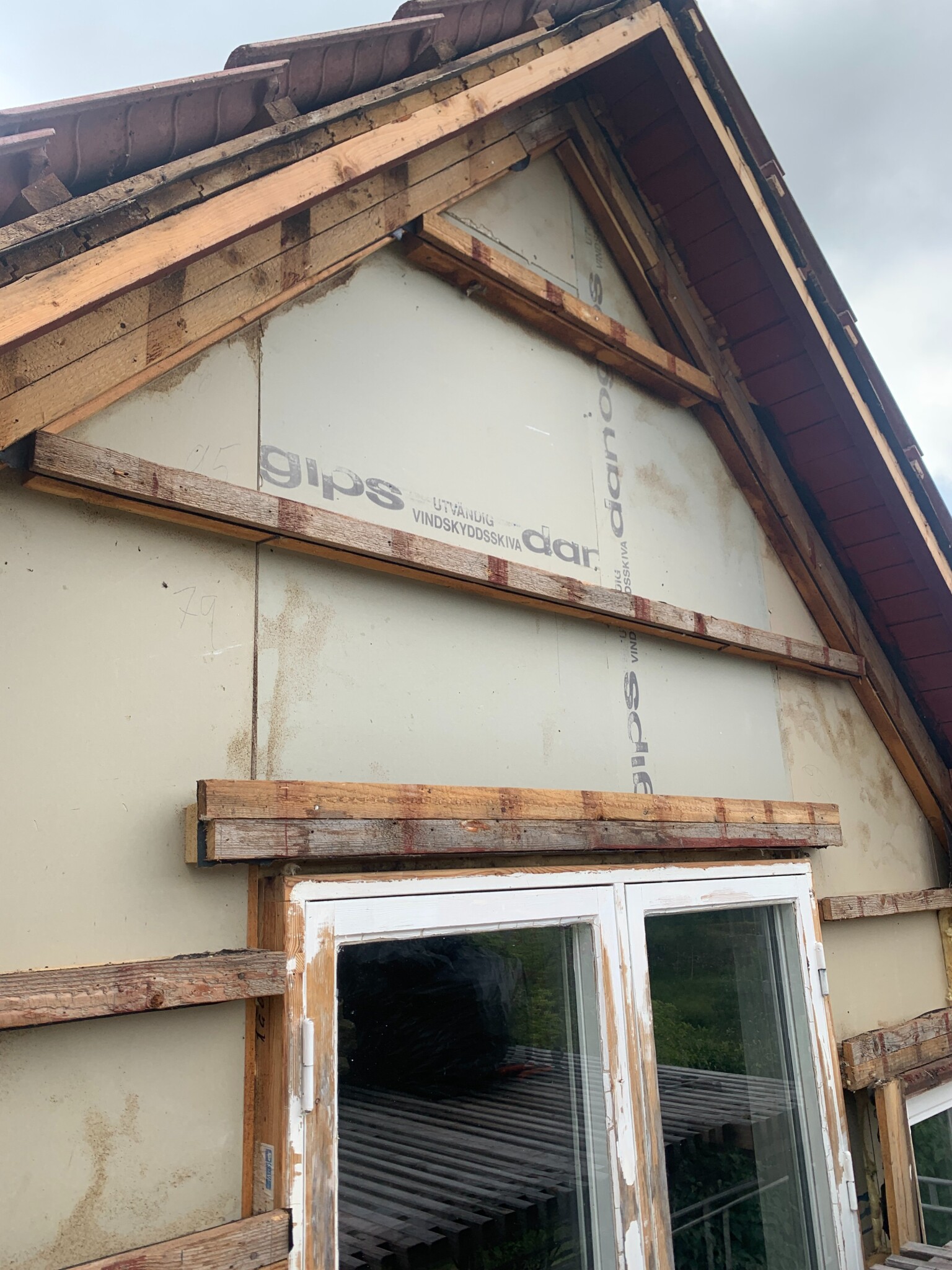

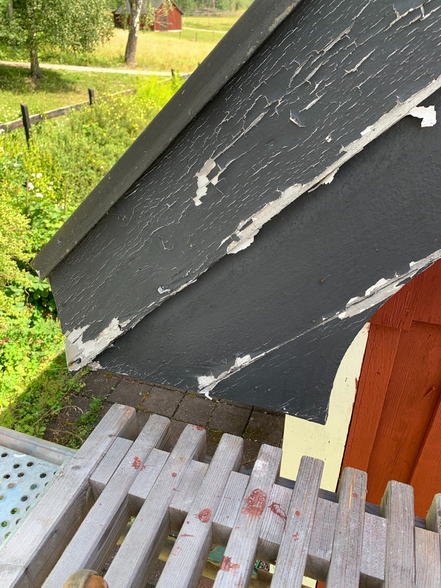

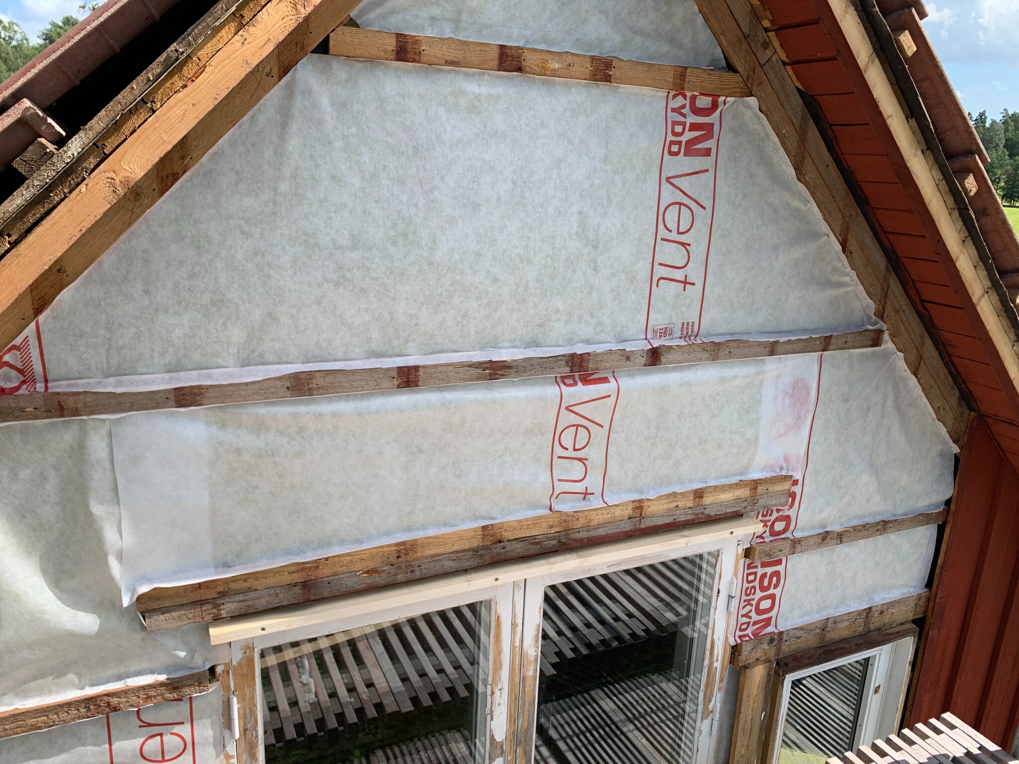

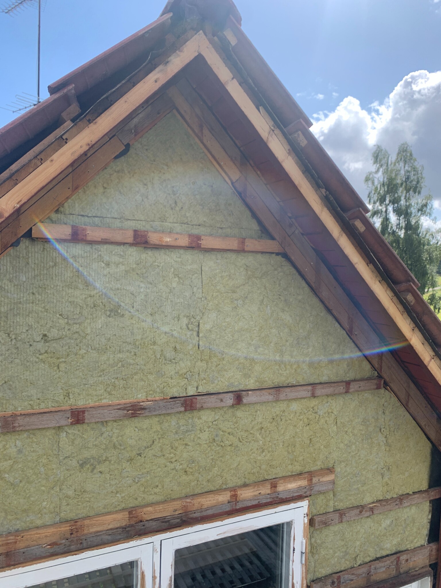

Som jag hintade om i förra inlägget där fönstret på östra gaveln byttes, så behövde även vindskivorna kärlek. Dels var de i dåligt skick med flagnande färg och ruttet trä. Dels var det ett glapp mellan den överliggande plåten och takpannorna på en sidan. Och sist och inte oviktigt var att färgen var svart, något vi inte gillar då vi tycker det ger ett för tungt intryck.

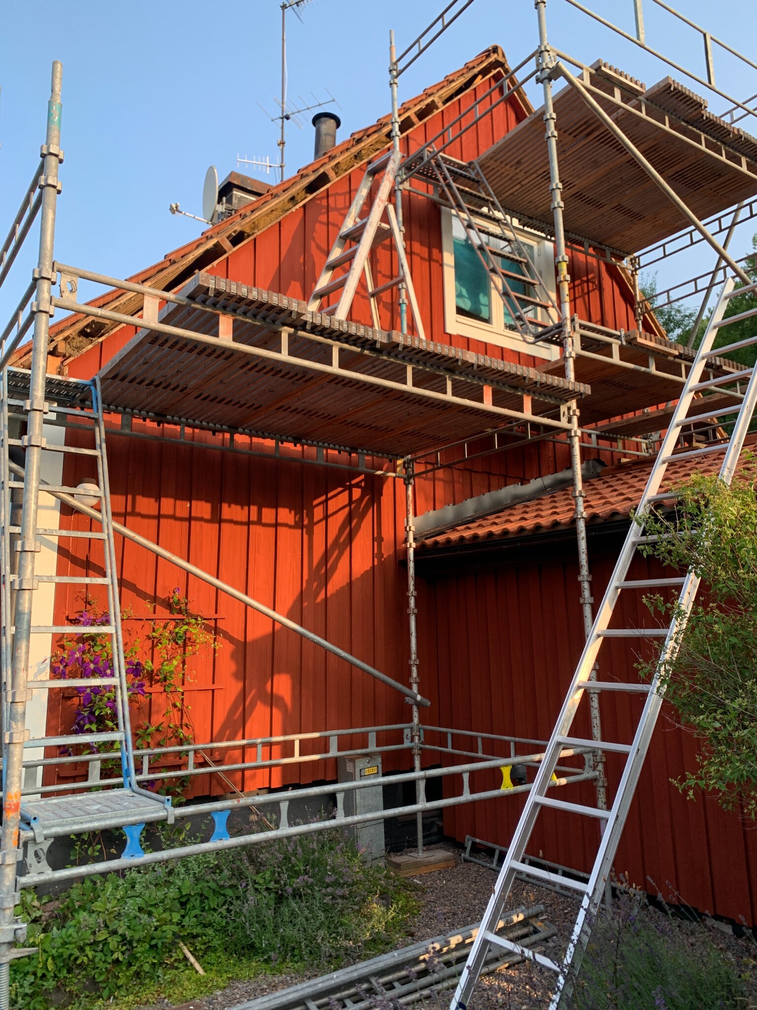

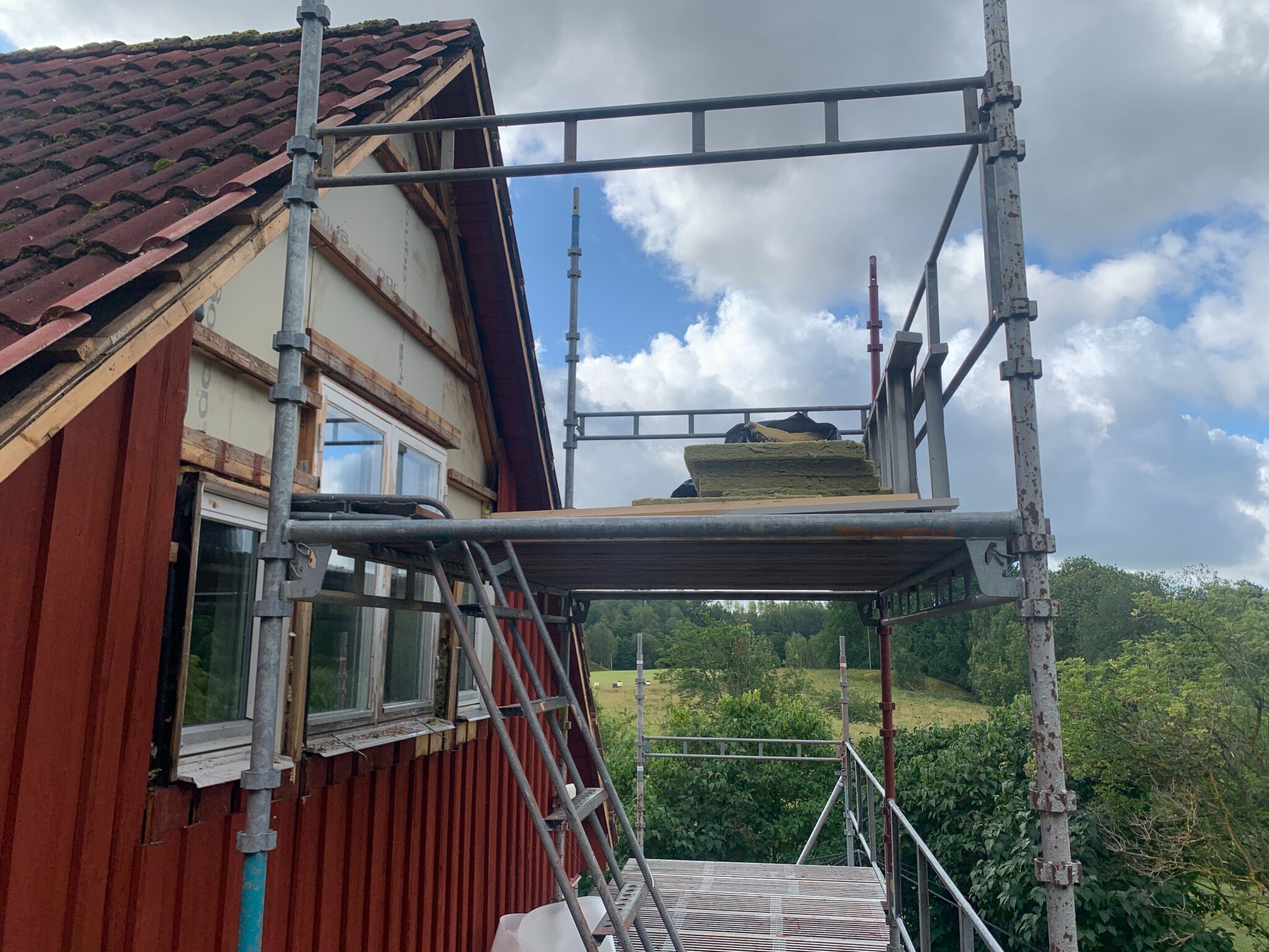

Vindskivor på ett 1.5-planshus med 45 grader takvinkel sitter högt upp kan konstateras… Därför kändes det helt tvunget att ha en byggställning för detta.

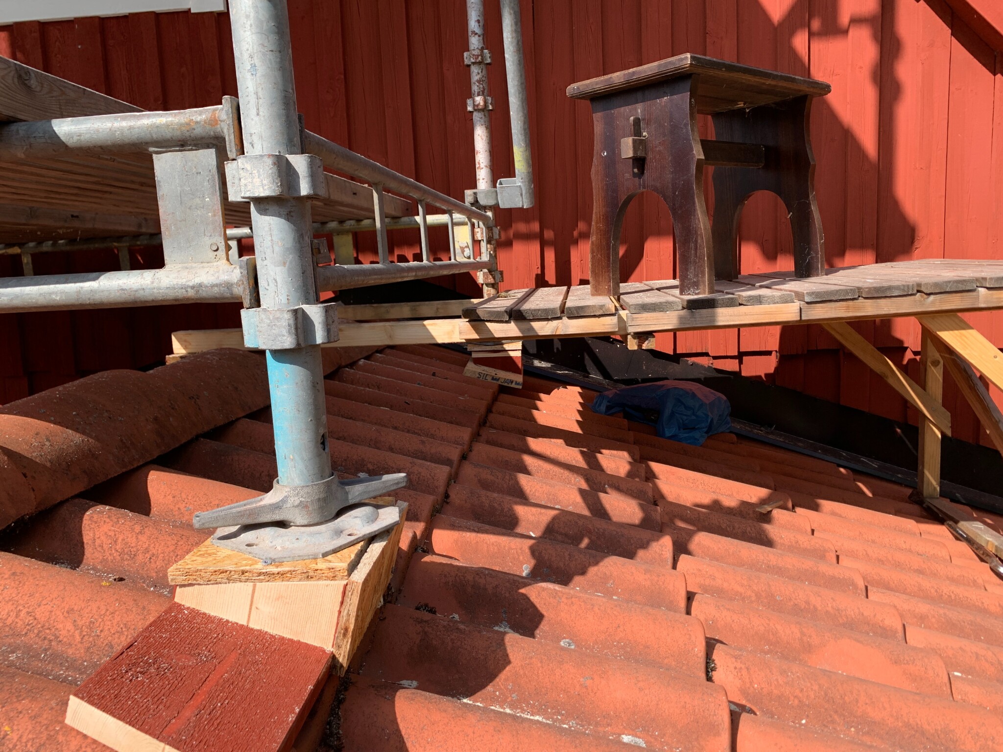

Jag hyrde en ställning av en lokal snickare som kom och satte upp den på ena gaveln, själv på ett par timmar. När vi var klara med den så flyttade jag och min sambo den till andra sidan. Det var inte helt lätt måste erkännas. Många och tunga delar. Tog typ en dag bara det... Blev lite special också då den behövde gå över utbyggnaden.
Ställningen var av äldre typ. Järnrör. Trä-platåer. Djup, ca 150 cm tror jag. Först tänkte jag att den var onödigt stor. Men när jag började jobba på ställningen uppskattade jag den oerhört mycket. Speciellt som jag beslöt att byta panelen i gavelspetsen på västra sidan. Otroligt smidigt att kunna ha kap&geren på ställningen tillsammans med allt material som behövs. Nästan som att stå på marken och jobba! Sparade mycket tid.
Vi hyrde ställningen 1 vecka. Så det blev ganska bråda dagar då det alltså inte bara var vindsskivorna som skulle bytas utan passade även på att skrapa och måla fönstren på övervåningen på västra sidan. Beslöt att byta ut fodren och viss del av salningen då trät var i dåligt skick.

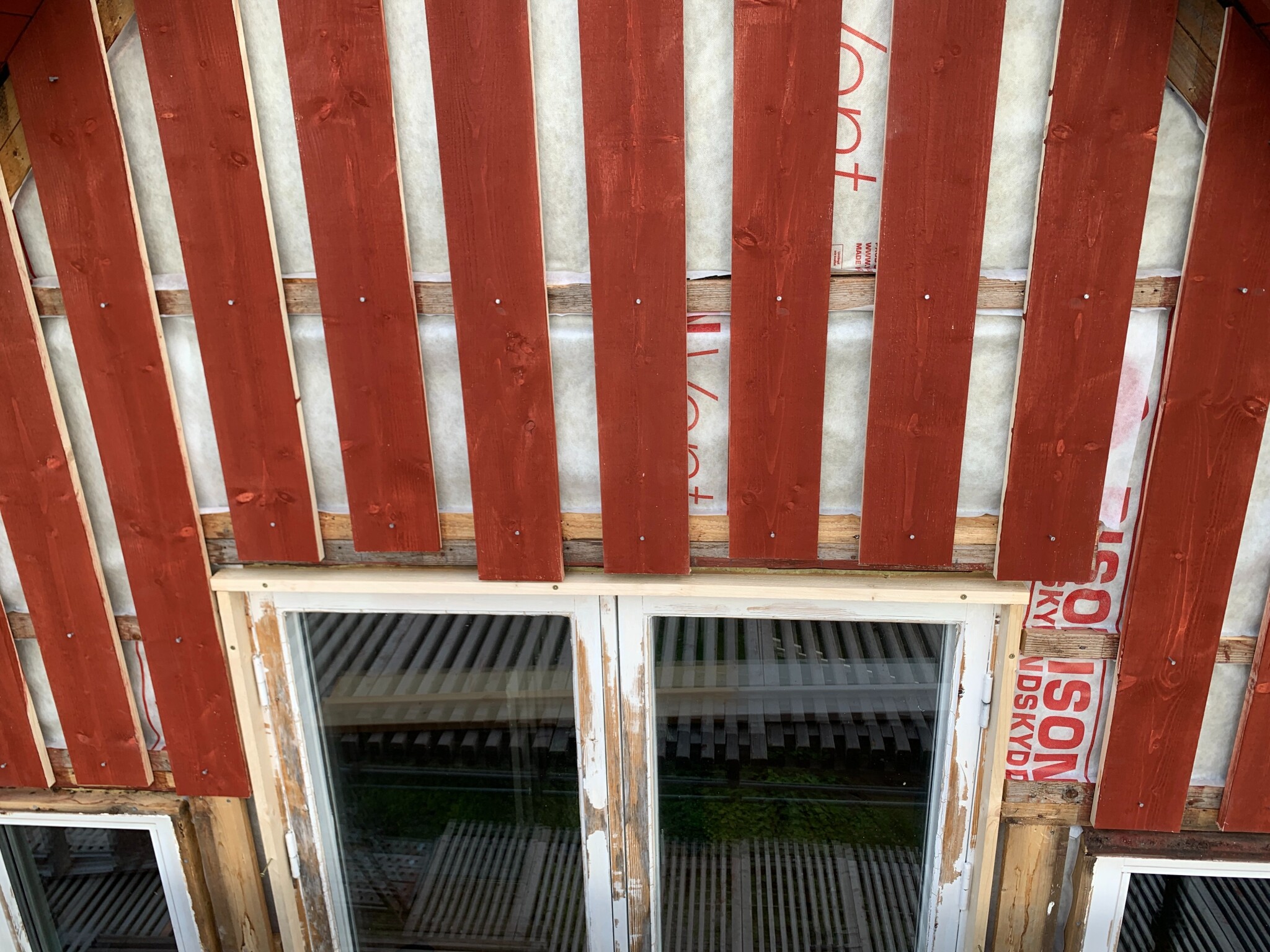

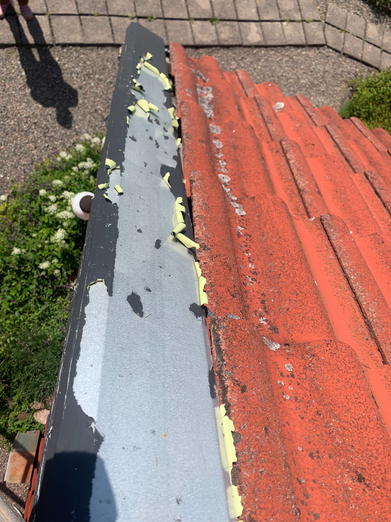

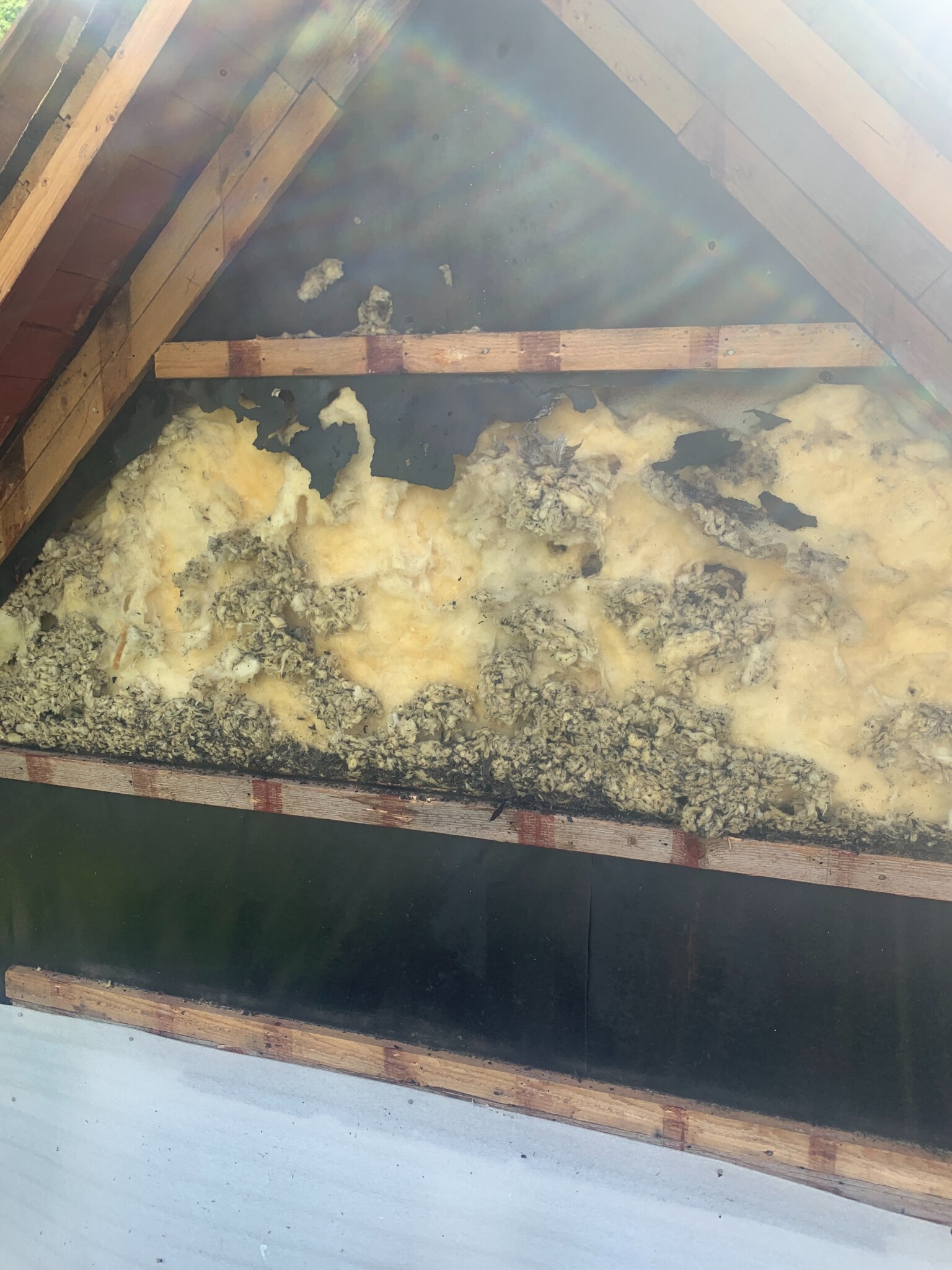

När jag tog lös panelen runt fönstren, som jag alltså passade på att byta, så upptäckte jag att mössen haft fest i det skikt av isolering som fanns bakom vindpappen. Även pappen var rätt söndergnagd. Därför blev det även till att riva bort all isolering, dit med ny isolering och på med vindduk, innan nya panelen spikades upp.
Lösningen för hur de befintliga vindskivorna var uppbyggda och tidsatta skilde sig helt mellan östra och västra gaveln. Detta då östra delen är från ursprungshuset och västra är utbyggnaden gjord på 90-talet. Det blev en del funderande på infästningen, men det löste sig bra.
På västra sidan var en glipa mellan vindskiveplåten och pannorna. Det uppmärksammades vi på i den besiktning som säljarna gjort. Så det vi på att fixa till och därför blev det specialbeställning av plåtarna. Kollade runt bland lokala plåtisar men de jag fick tag i (sommarperiod) blev för dyra i jämförelse med en online-butik jag beställde av. Det gick faktiskt väldigt bra och fick telefonsupport där vi diskuterade vinklar, bockningar etc.

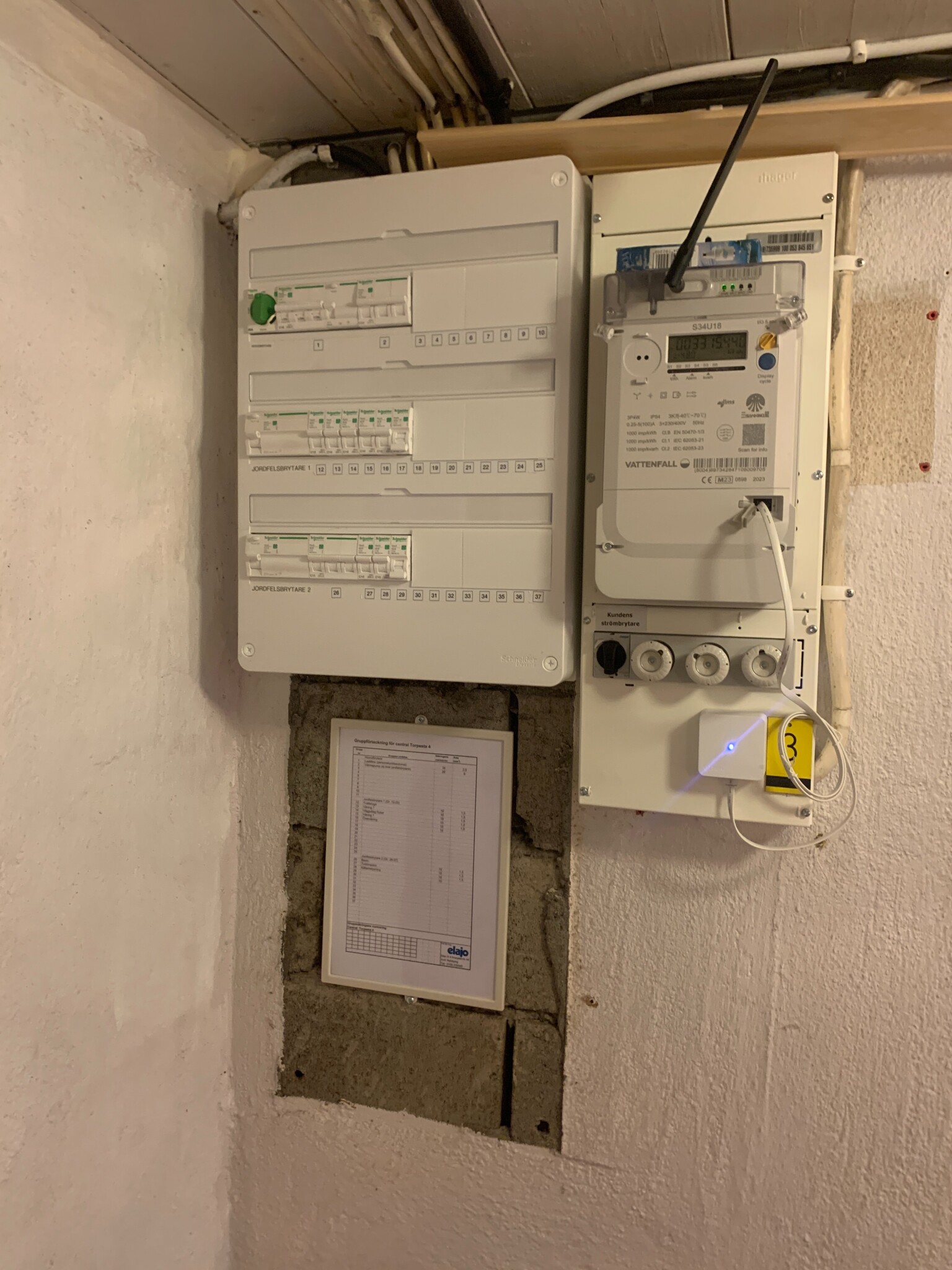

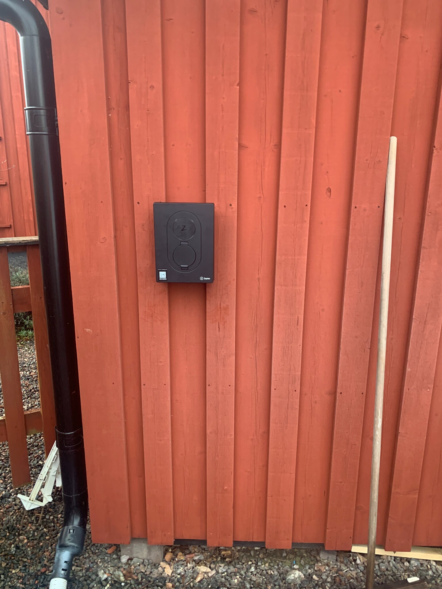

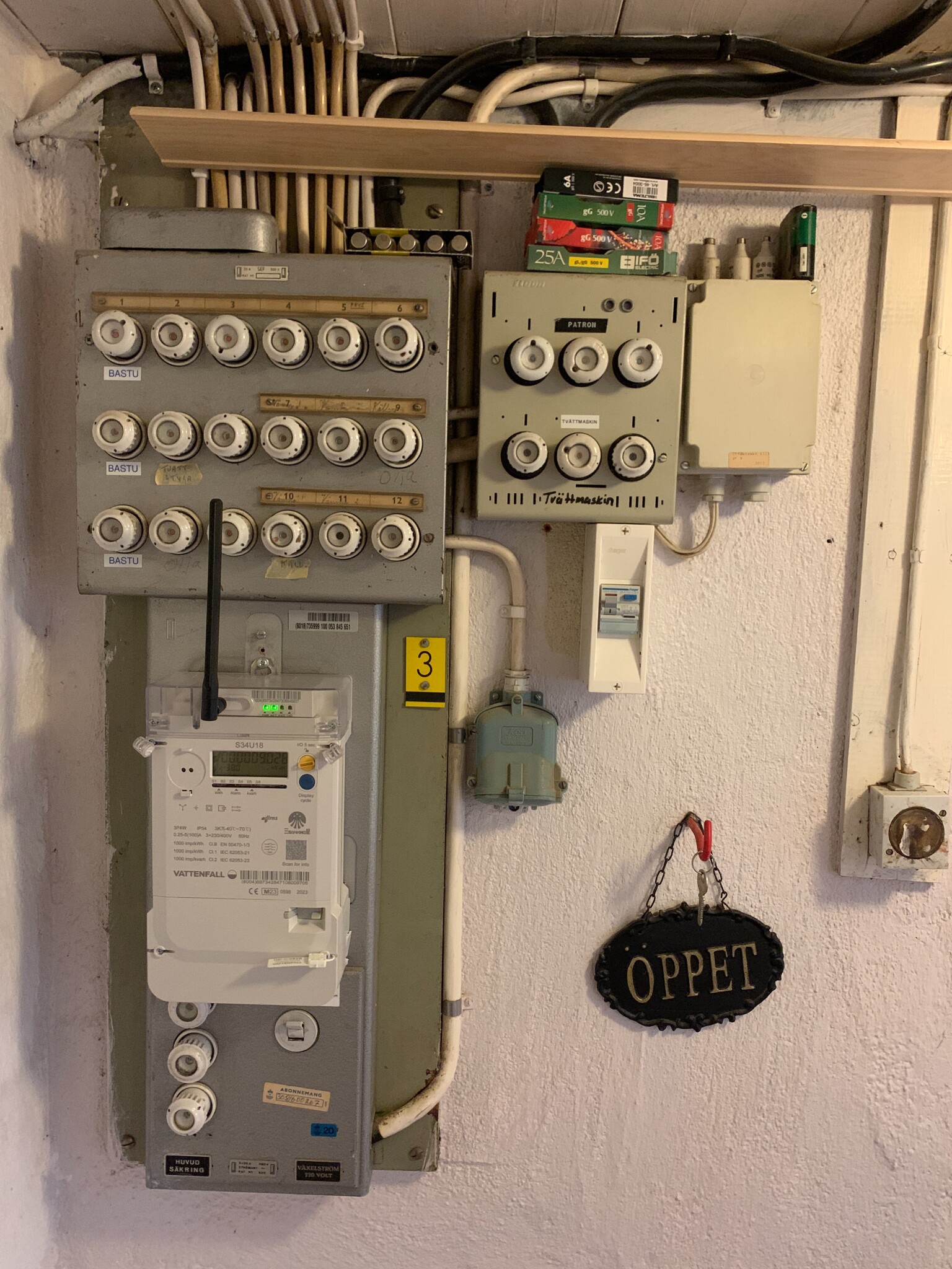

I höstas så bytte vi elcentral i samband med att vi installerade en laddbox.
Det saknades jordfelsbrytare i huset och det var egentligen triggern. En tanke var att bara komplettera centralen med en jordfelsbrytare.
Men elis rekommenderade åtminstone två så man kan fördela grupperna lite klokt, så inte allt ligger på samma. Och det är lite krångligare att fixa det i gammal central med fasta skenor.
Det var dessutom skönt att bli av med den del lådor/skåp istället för att få ytterligare ett par stycken.

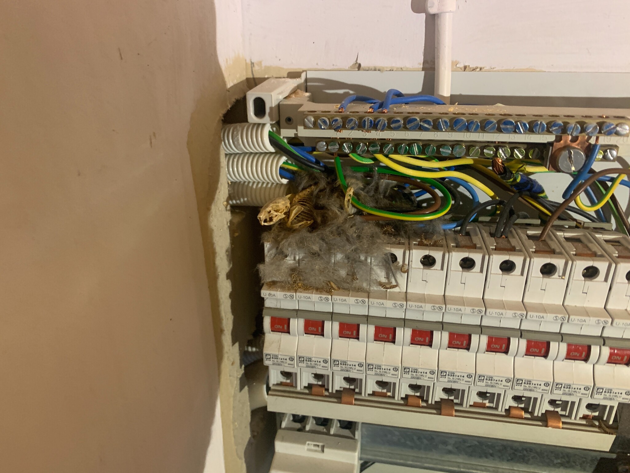

Vi har även en övercentral som hanterar utbyggnaden och där monterade vi också en jfb. Där upptäckte vi en stackars (fd) mus som tråcklat sig in på nåt sätt och blivit griljerad…
Laddboxen zaptec go med lastbalansering (sense).

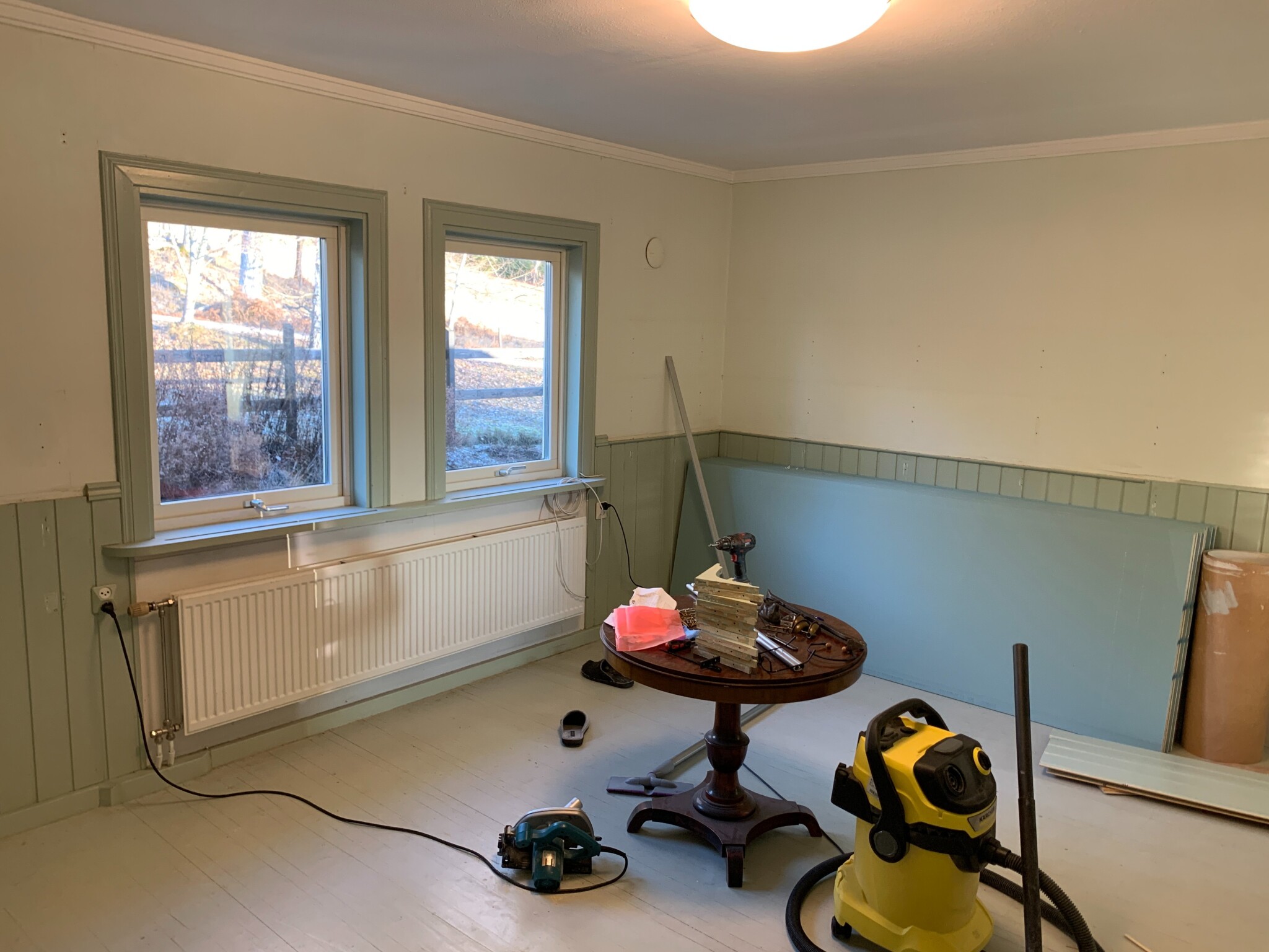

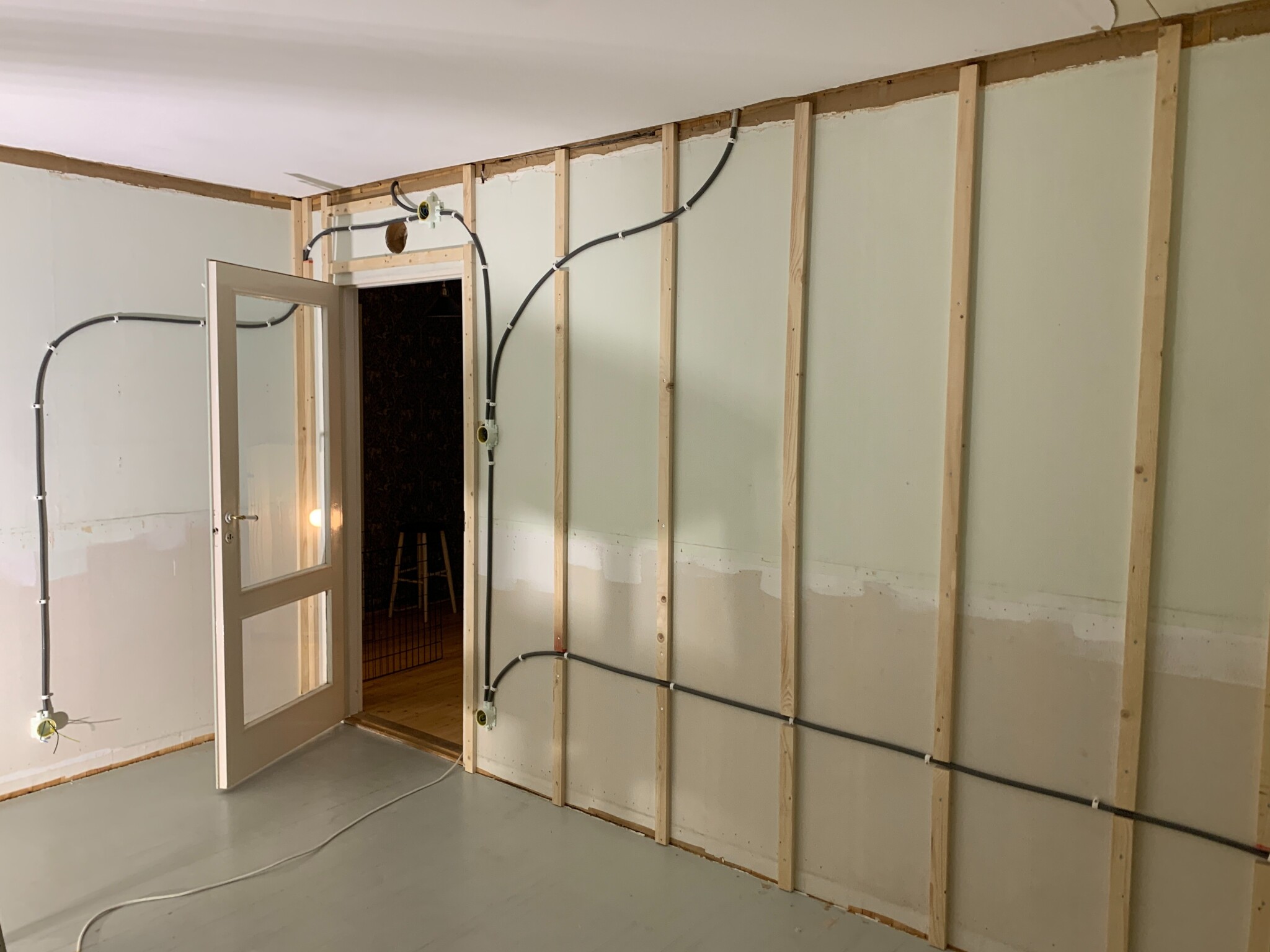

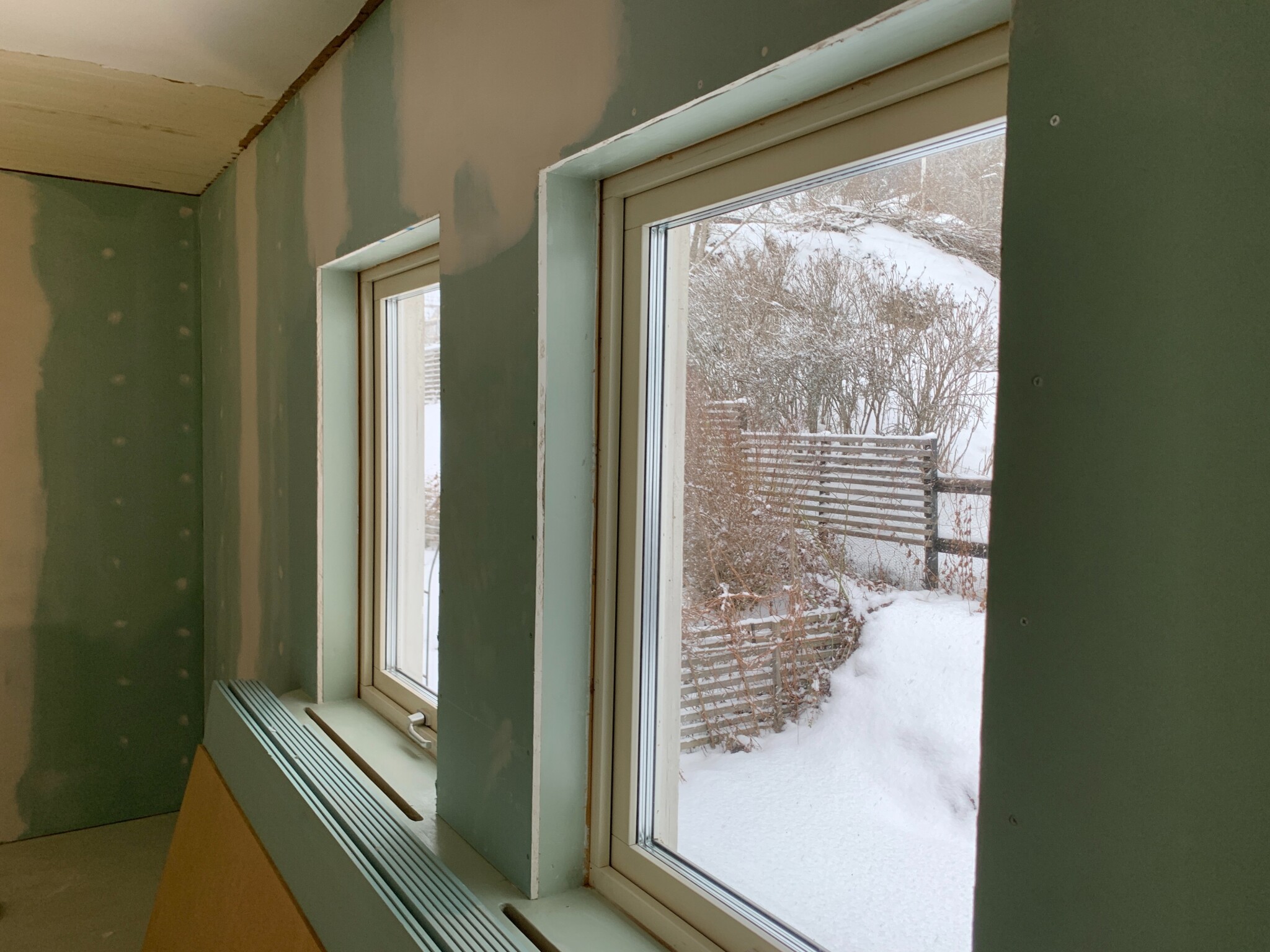

Under julledigheten tog vi beslutet att dra igång renoveringen av vårt huvudsakliga sovrum.
Så nu har vi flyttat upp på övervåningen under tiden. Skönt med ett stort hus när man renoverar pö-om-pö!

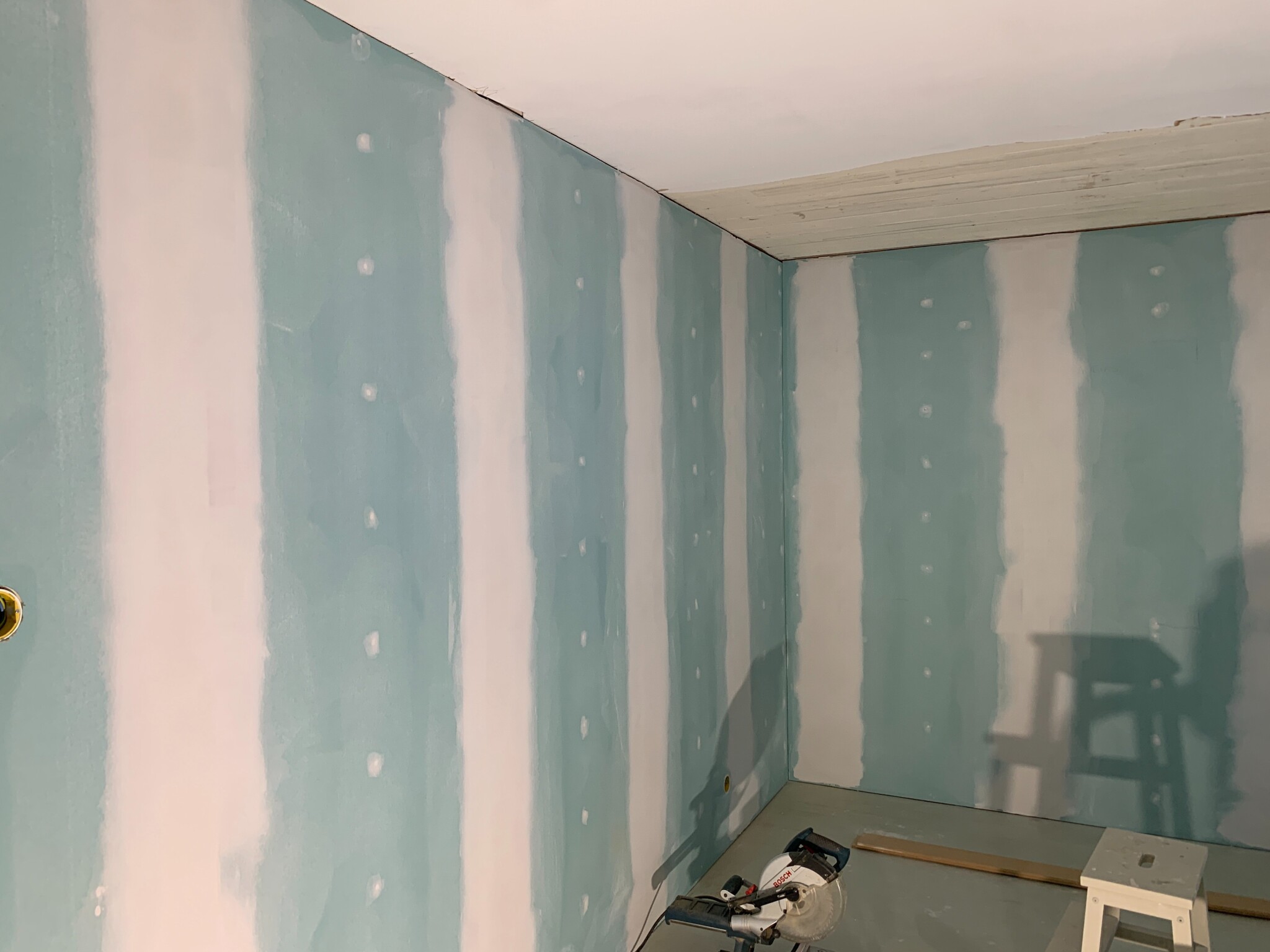

Det blir samma typ av renovering även i detta rum. Ny el. Gips på väggarna och tak. Ny salning runt fönster och dörr. Nya foder och lister.
Före:
Det satt bröstpanel som tyvärr fick stryka på foten. Dels tycker inte vi det skulle passa med alla garderober och säng etc vi ska in med, så den behövde bort. Sen gick den lätt sönder så att få bort den hel för ev återanvänding i annat rum kom på skam.

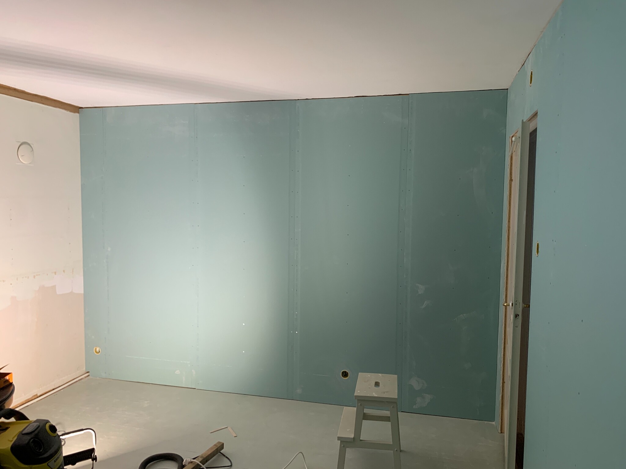

Skönt att inte behöva skrapa gammal tapet etc utan istället bara smacka på ny gips. I detta rum och förra så använder jag sån lättviktsgips. Måste säga att den är väldigt trevlig att hålla på med. Och gillar utformningen på sidorna. Den har mkt rakare kant vilket gör att det inte blir det där ”diket” som blir av den rundade kanten på vanliga gipsskivor.
Nu är vi i princip ikapp nutid. Nästa moment är taket. Därefter målning. Sen golv (separat historia). Inbyggnation av garderober (dröjer nog ett tag).

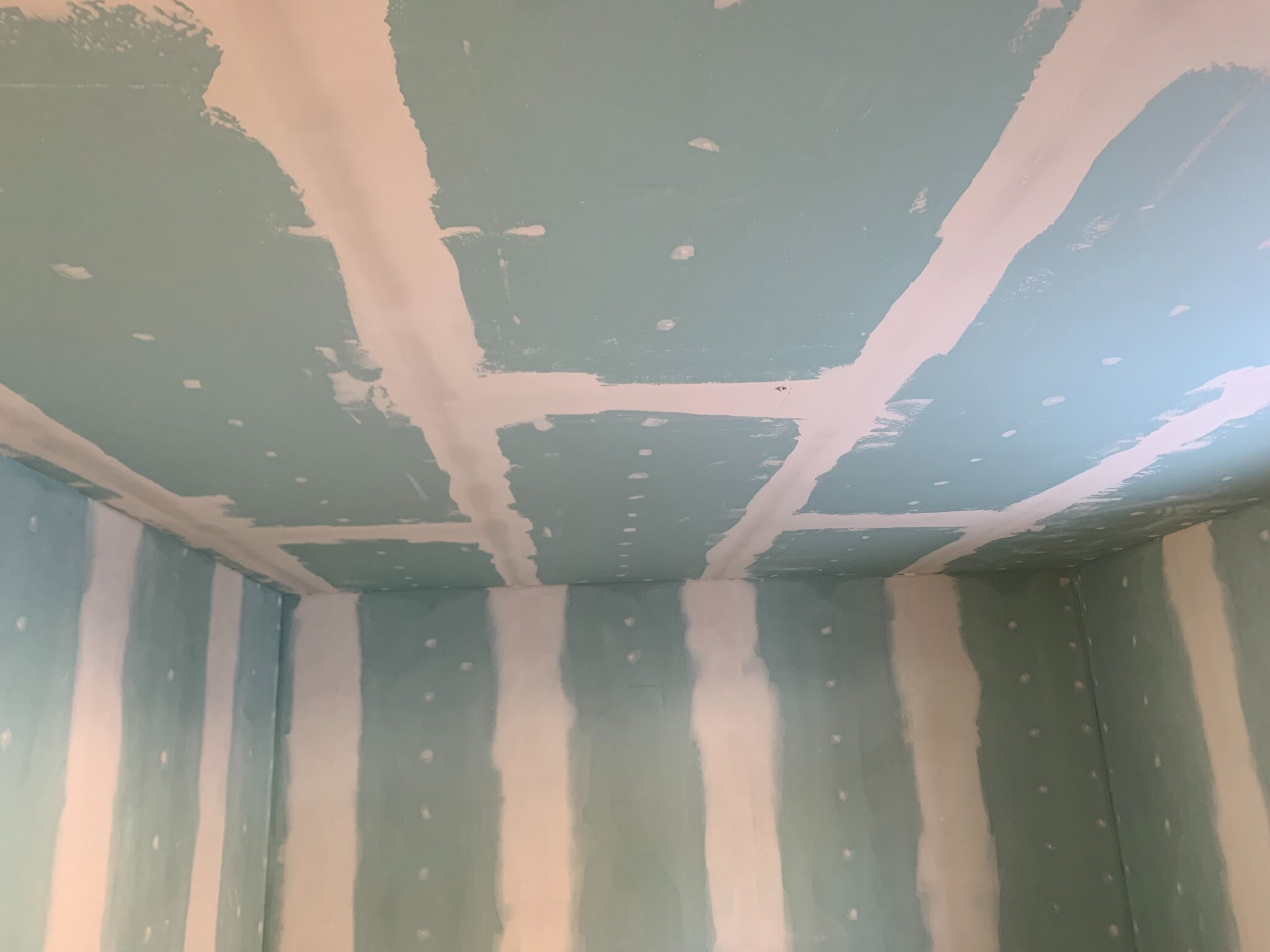

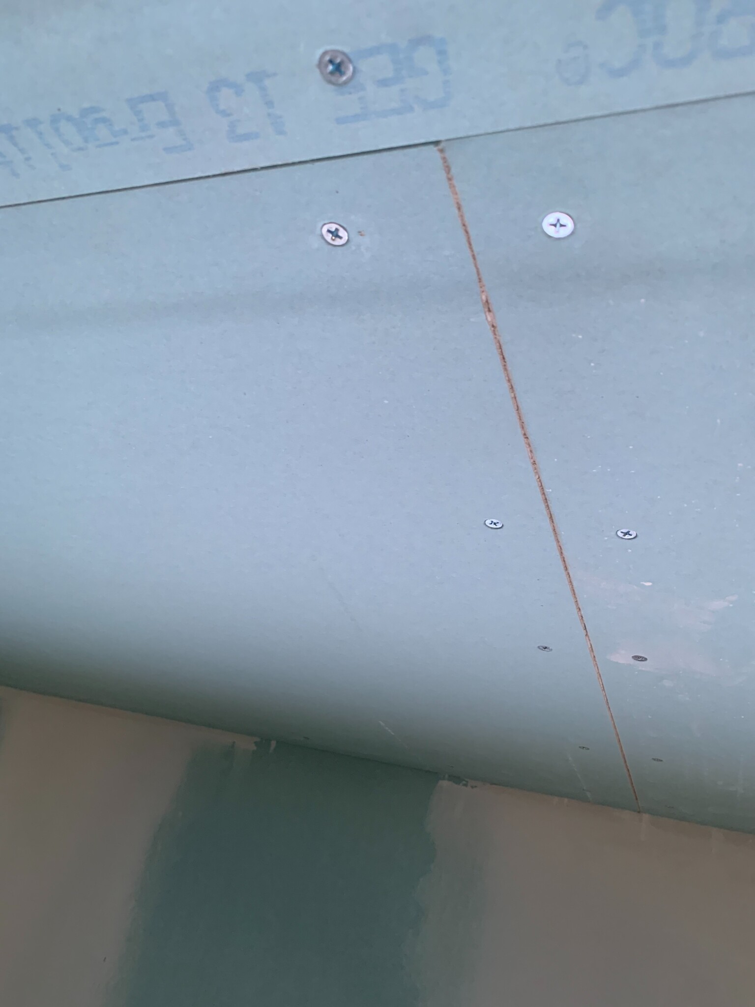

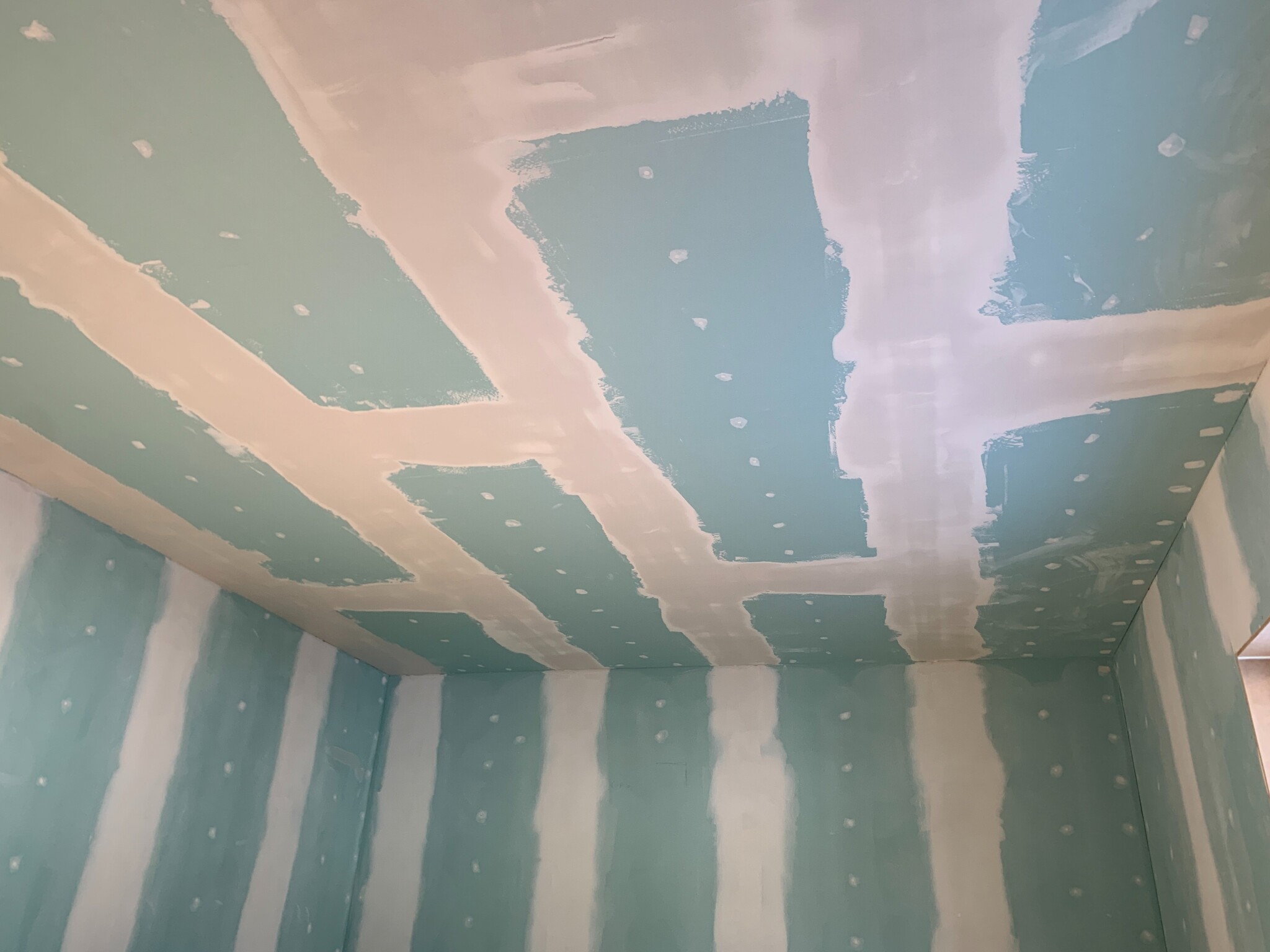

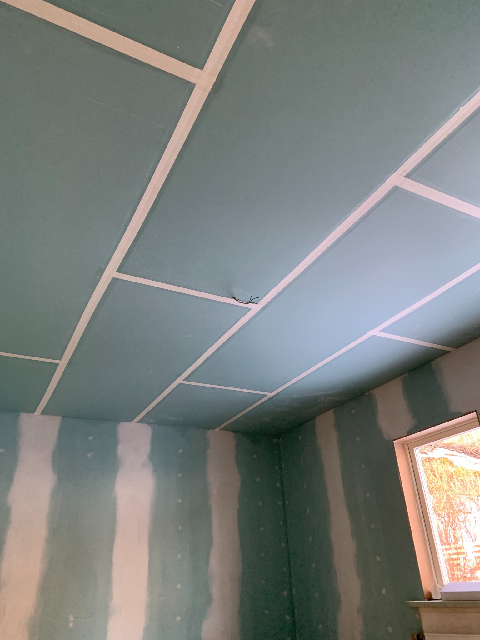

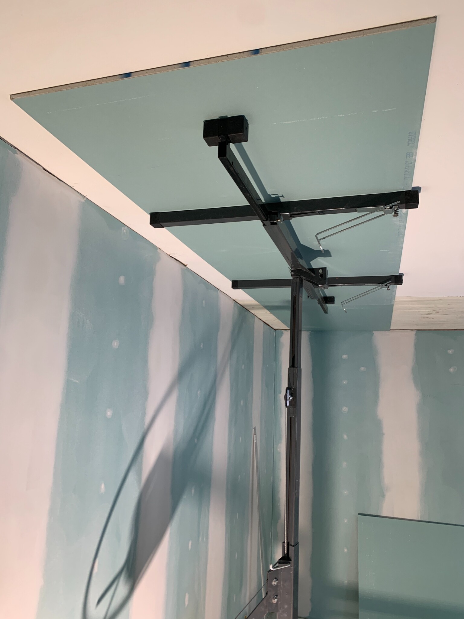

Förra helgen hyrde jag gipshiss och fick upp skivorna i taket. Gick snabbt och smidigt, ca 4 timmar.

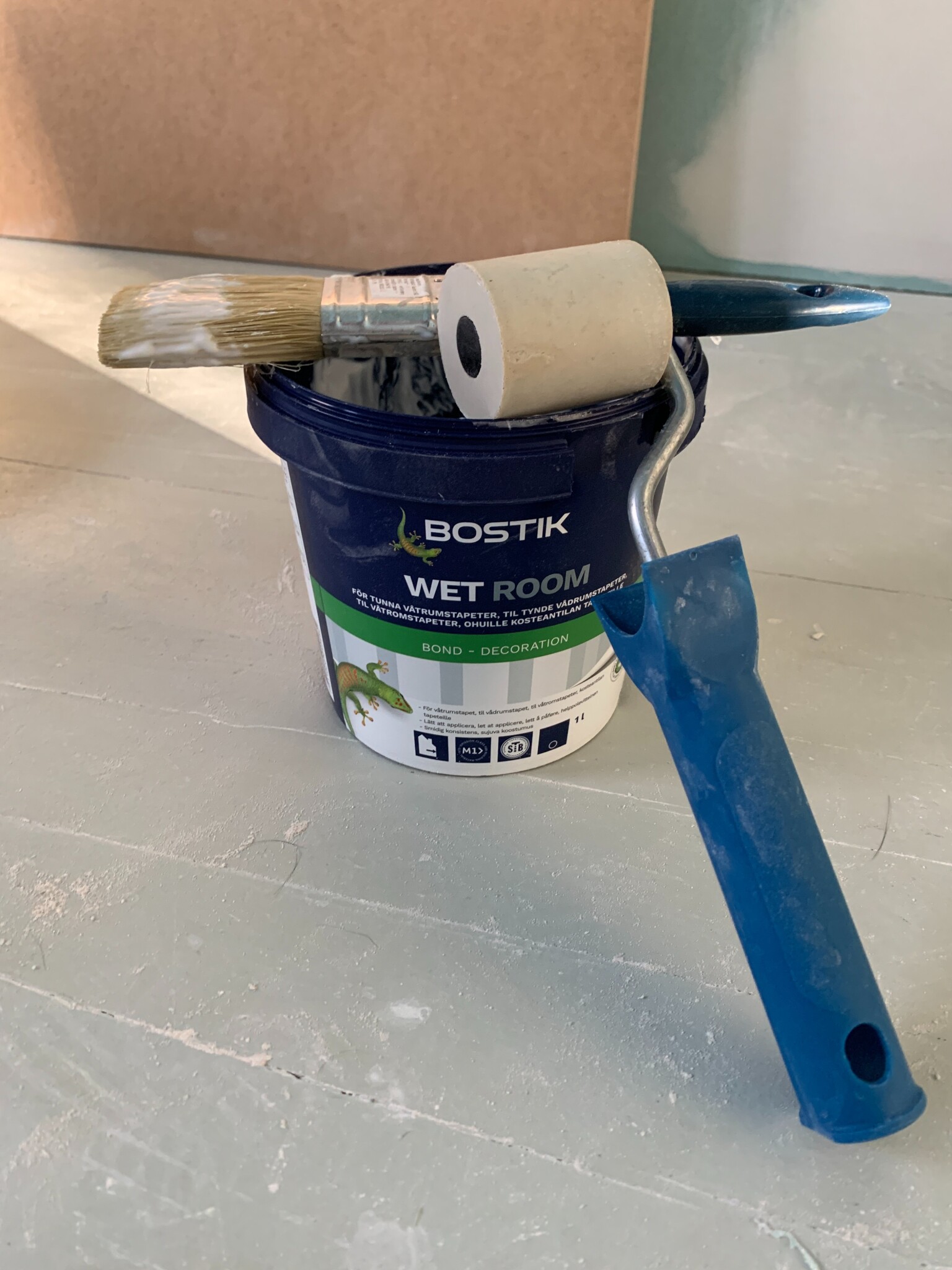

Därefter limmade jag remsa och som jag nämnt tidigare funkar det kanon.
Detta är vad som behövs: våtrumslim pensel och en liten gummiroller. En liter räcker gott och väl till detta rum, ca 25-30 meter remsa.
Och nu i taket med kortändeskarvar så behövs det definitivt limmas remsa.
Nu pågår spackling och slipning. Gör som jag brukar och som funkar bra. Första omgång uppfyllnad.
Därefter utspackling på bredden.
Sen slipa. Och sen en sista omgång bättringsspackling + slip.
Var inne på att testa att spackla tre gånger innan slip, men tycker det verkar svårt att se var man behöver spackla tredje gången utan mellanslipning.

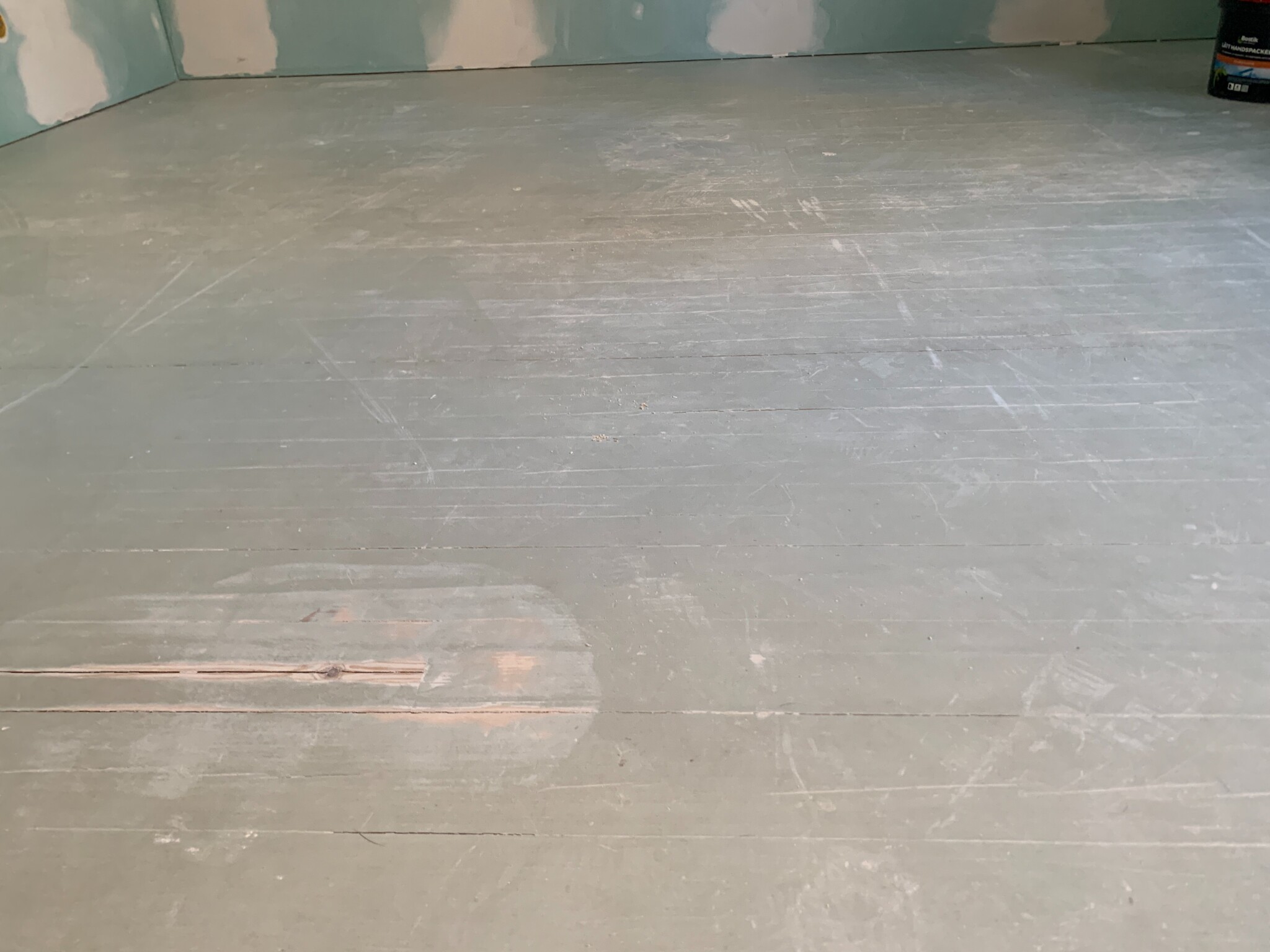

Efter att tak och väggar är klara behöver vi bestämma hur göra med golvet. Det är samma undergolv som i tidigare renoverade rum. Dvs de faktiska "elementen" som golv och väggar är uppbyggda av i dessa Mockfjärd elementhus. Detta är målat och verkar vara en hel del sprickor etc.
Kommer slipa av det och sen ta beslut därifrån. Trolig lösning är att lägga in ett tunt furugolv, nedskruvat. Föllinge Golv har en panel/golv som är 14x185 som jag tänker kan funka. Med så tunt golv behöver vi inte anpassa trösklar och dörrar.
Nån som har erfarenhet av att lägga in ett sånt tunt furugolv och nedskruvat (ej flytande)?

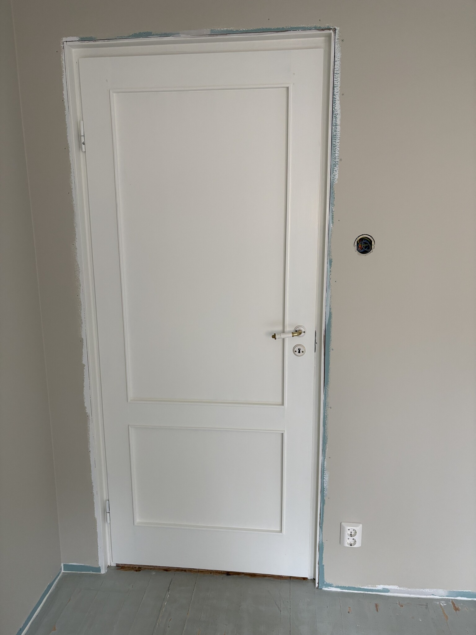

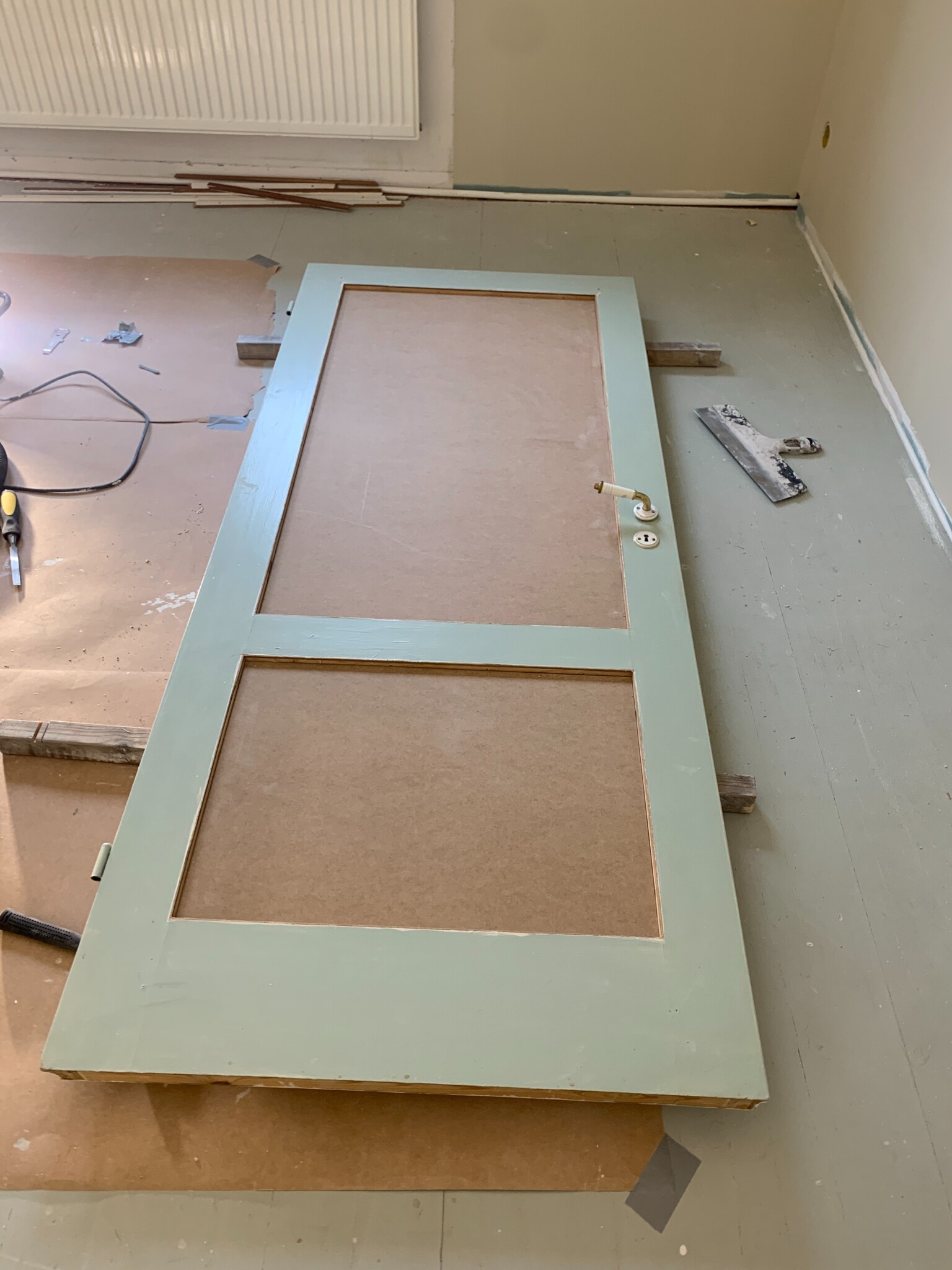

Dörr ombyggd från att haft glas i speglarna. Fint men passar inte till sovrum. Dessutom vanligt fönsterglas, ej säkerhetsglas. Rätt farligt för djur och barn..
Satte in 10mm MDF istället och satte en ny list på ena sidan då gamla listerna var anpassade för 3-4mm glas.
Blev bra!

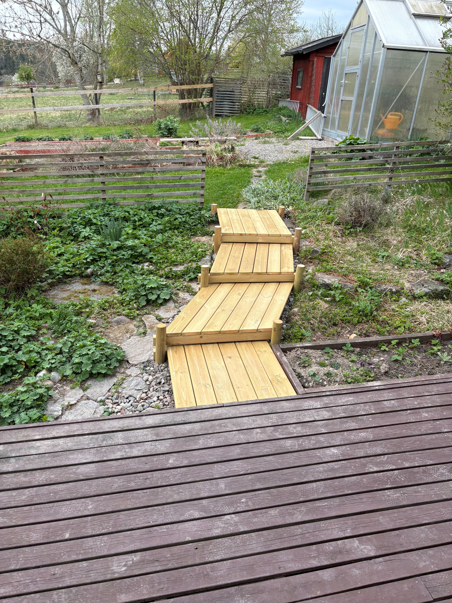

Man vill alltid ha något utomhusprojekt igång parallellt för de dagar man hellre vill vara ute och roa sig.
En gammal övervuxen och kaosig stengång ersatt av en liten "spång".
Här kommer vi troligen bygga ny uteplats och orangeri etc, men det dröjer troligen några år. Tills dess får denna tjänstgöra.

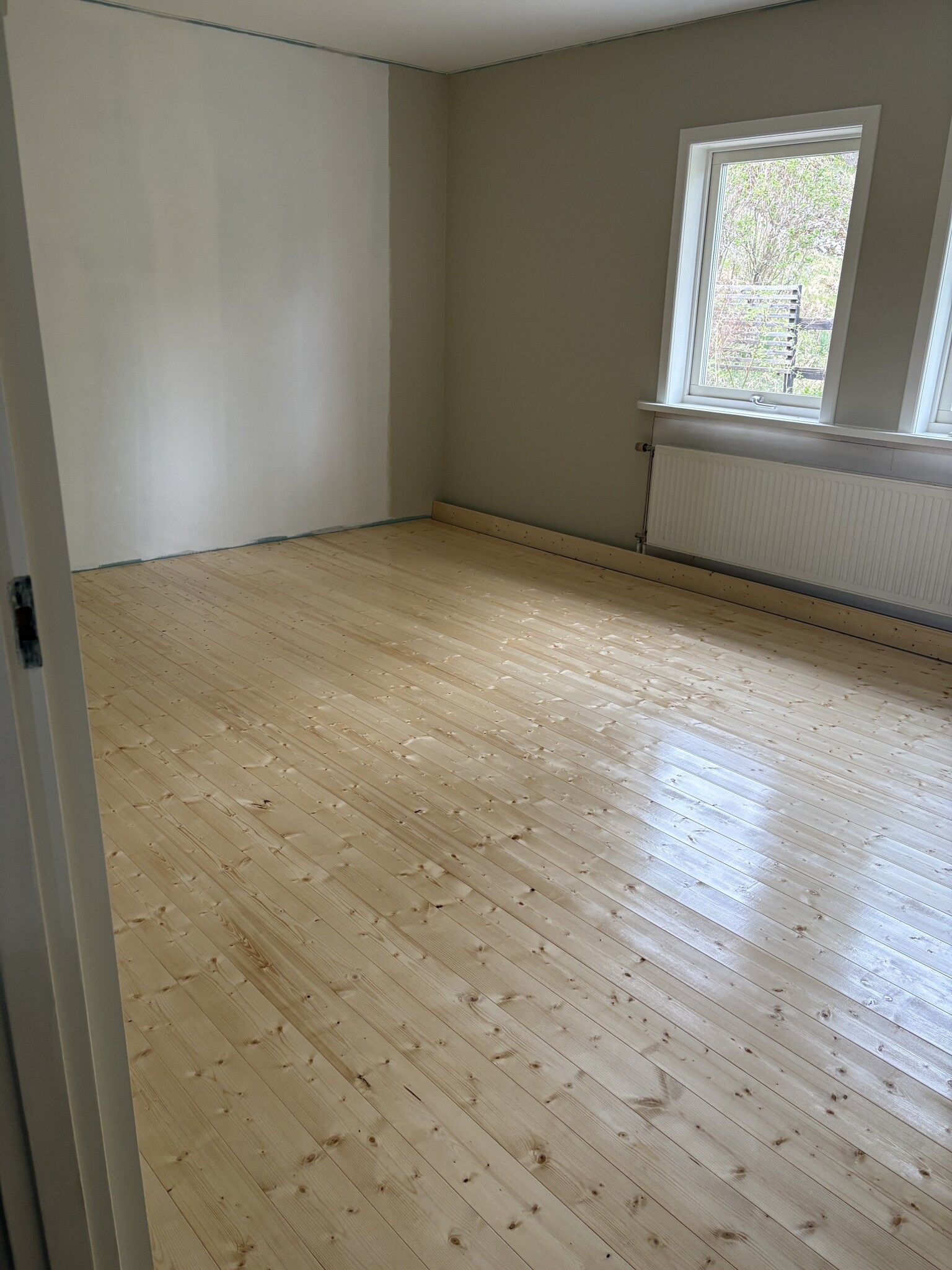

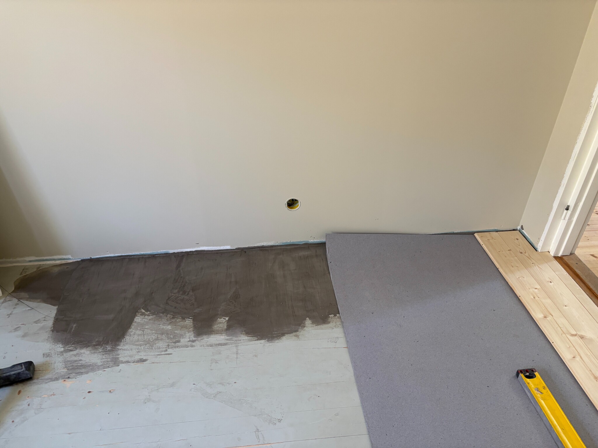

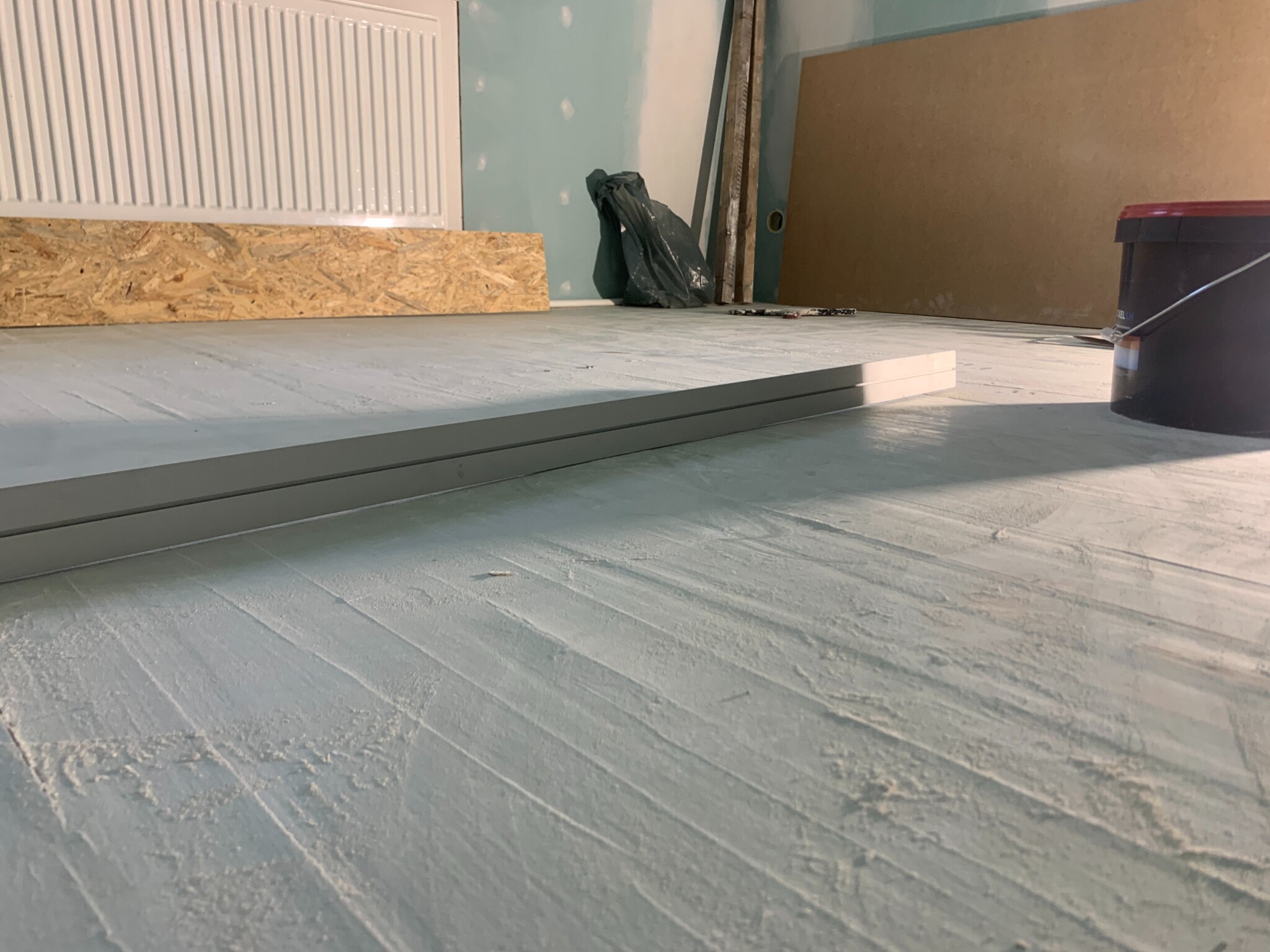

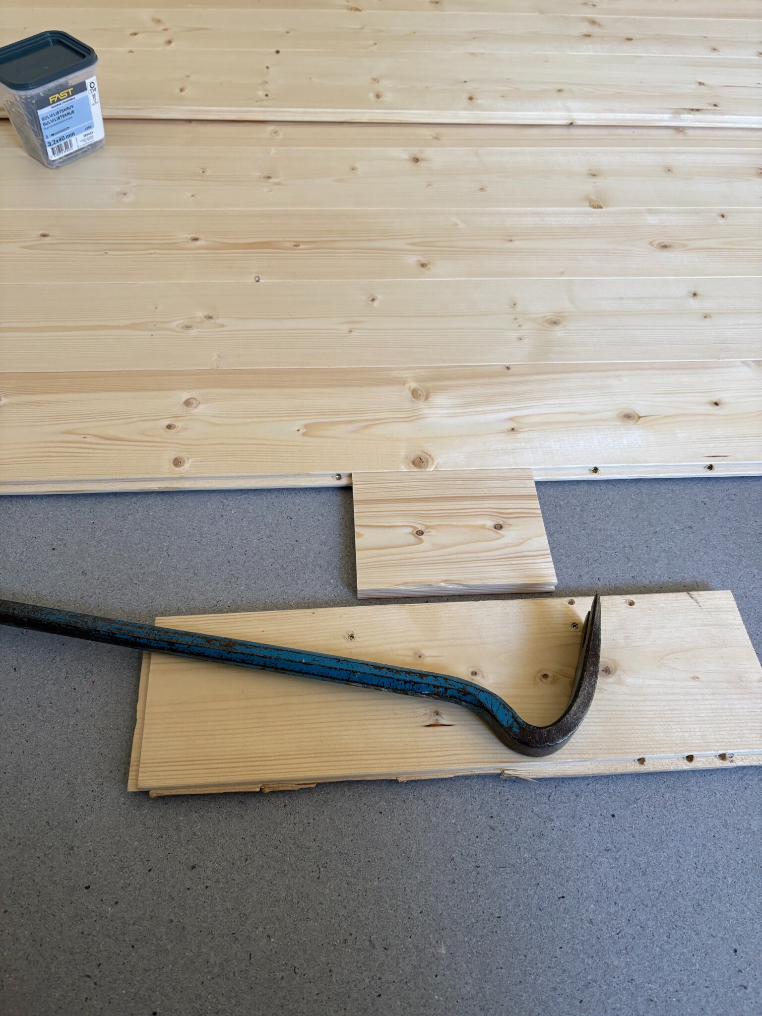

Vi beslutade oss för att satsa på nytt golv då det gamla var i för dåligt skick för att slipa. Det var stora hål på sina ställen.
Som jag skrev om tidigare så var det en del svackor. De flesta ganska långa och inte så djupa. Det var bara på ett ställe som det svackade ganska rejält. Där valde jag att spackla och körde på Kiiltos maxirapid. Inget renoldat flytspackel. Men ganska lättarbetat med en bred spackel. Verkar sitta bra och spricker inte vid skruvning.
Efter ett par kanter gick golvet upp en del och det hyvlade jag ner med vanlig manuell hyvel. Funkar det med
Själva golvet är ett grangolv från Baseco. 14mm 11,3mm breda.
Fick tag på 5m+ längder så slapp ändskarvning
Fick ta in dom via fönstret.
Lumppapp som underlag och nedskruvade i underlaget.
Blev bra och de svagare svackorna märktes inte nämnvärt i läggningen.
Det var bara nån enstaka bräda som krävde extra övertalning för att gå ihop ordentligt.

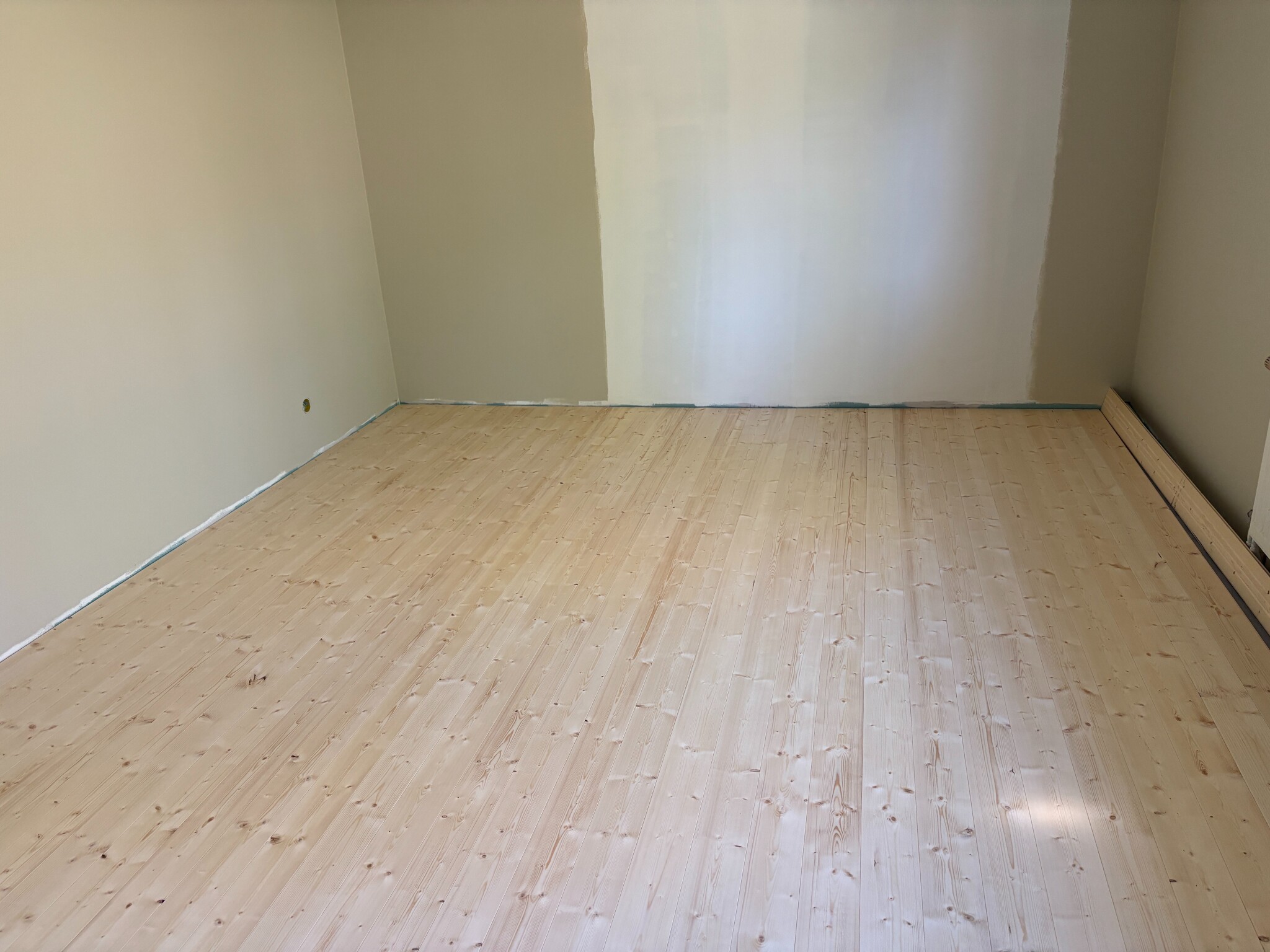

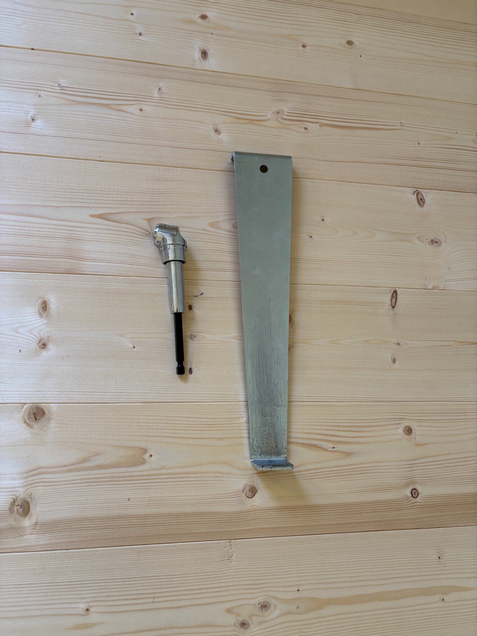

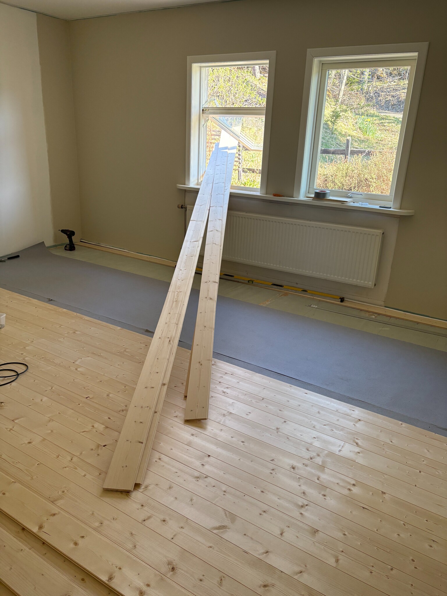

Verktyg som är bra att ha på slutet...:
Sista brädan ej lagd då vi har rör till elementen som går längs golvet. Det är enrörssystem som vi ska konvertera till tvårörs och då passa på att dra ner den i källaren istället. Mer om det senare...
Ser smalt ut på bilden, men rummet är 360 cm brett (och 495 långt)
Just det, tak och väggar har blivit målade. Där det är vitt på väggen kommer vi bygga en garderobsvägg.
