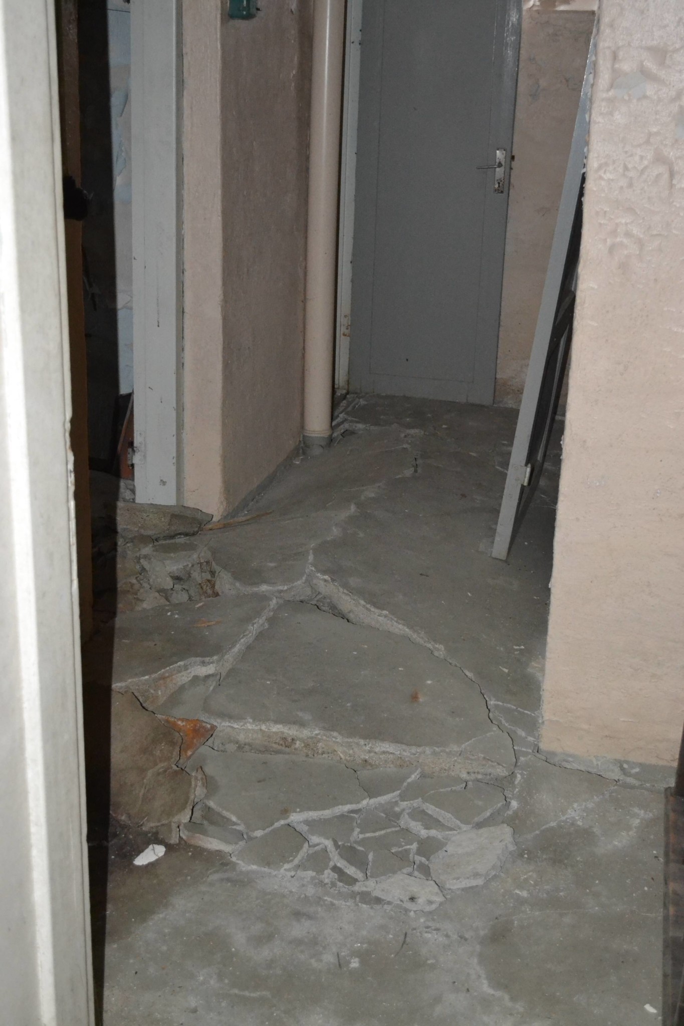

Huset byggt sent 40-tal. Källarens betongplatta sönderfrusen samt källarväggar med sättningssprickor. Huset har en fungerande skorsten som står på grund. Nu funderar jag på hur jag skall på bästa, enklaste och, möjligen, på billigaste vis få till en ny bottenplatta och nya källarväggar. Trähuset ovanpå är intakt i övrigt. Någon som har liknande erfarenheter? Tar tacksamt emot några kvalificerade tips!
  • Sönderfrusen betongplatta i källare med sprickbildning och avbrutna bitar vid en väggkant.
Ser en ordentlig rörelse runt vertikala röret. Är källaren inte uppvärmd?
Tidigare ja men nu kallställt.
Då måste det vara mycket fukt i marken om man får tjälskjutning i källargolvet samt väggar. Så man får börja med yttre dränering av grunden innan åtgärder sätts in i källaren.
