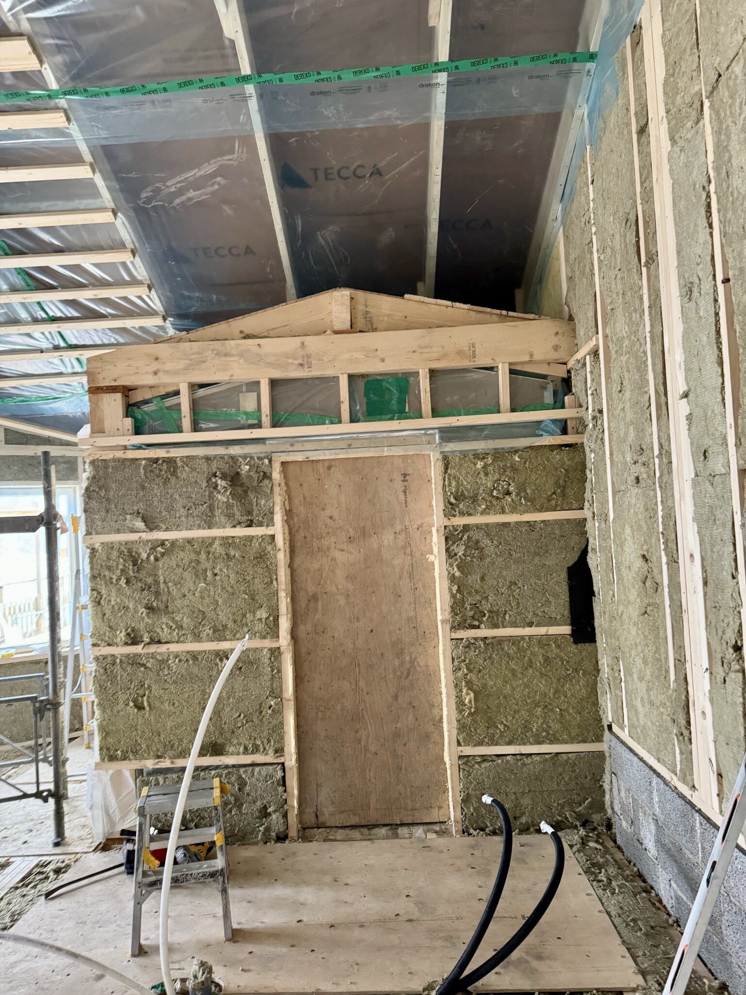

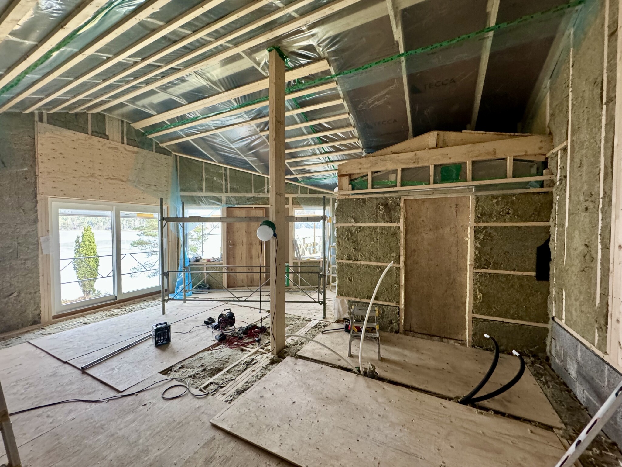

Rörmokaren har varit här och förberett lite. Avlopp, matare till golvvärmen och vatten till blivande handfat.

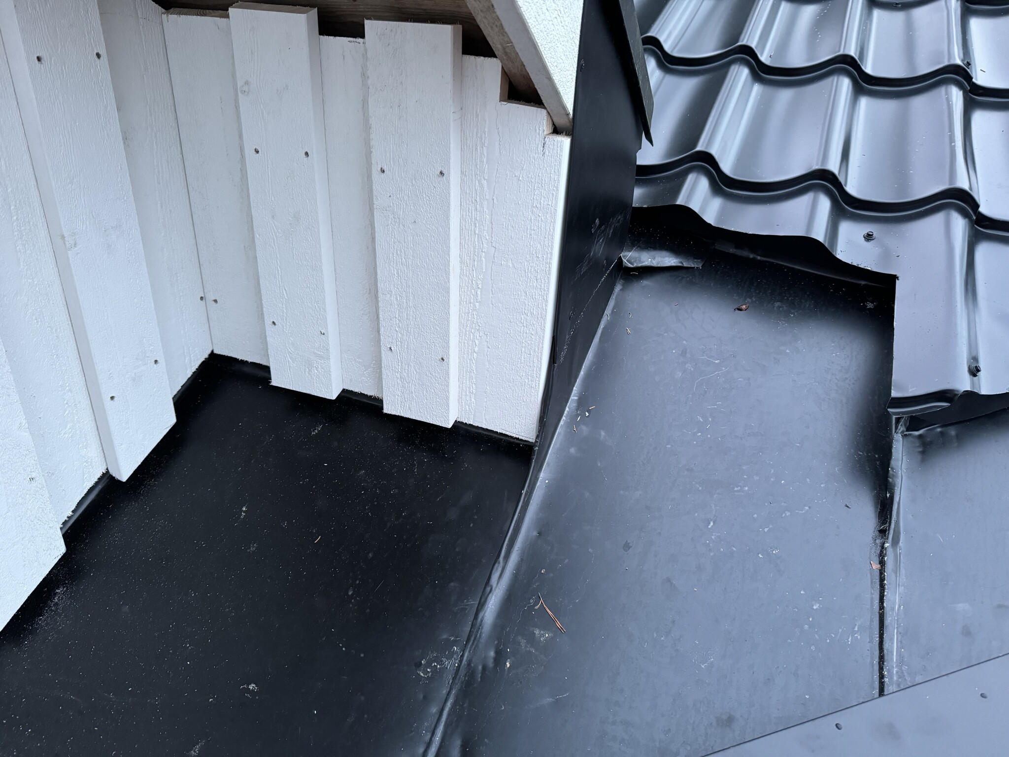

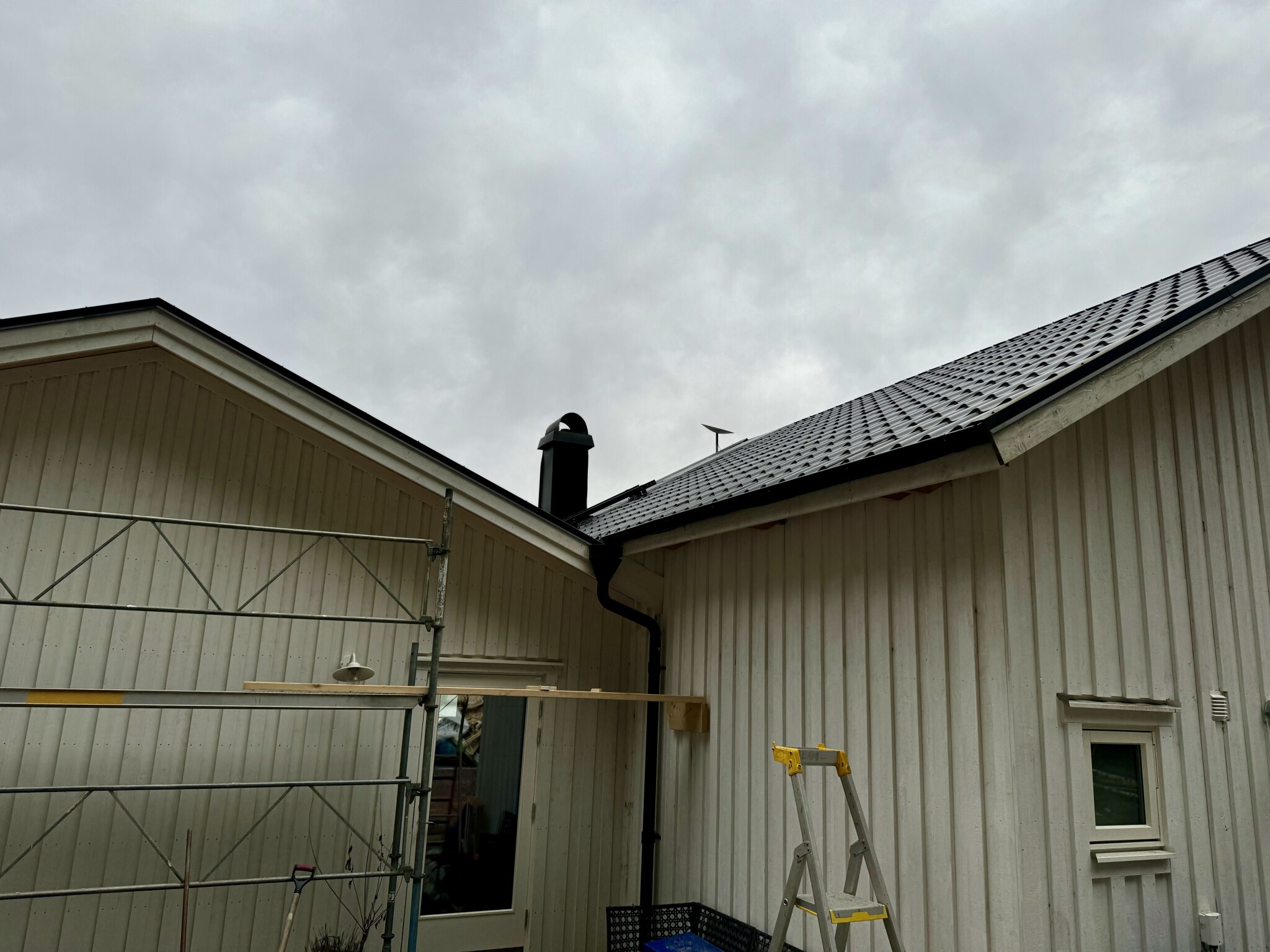

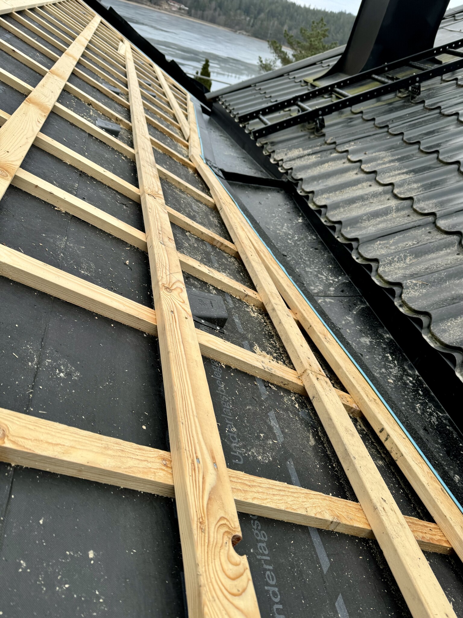

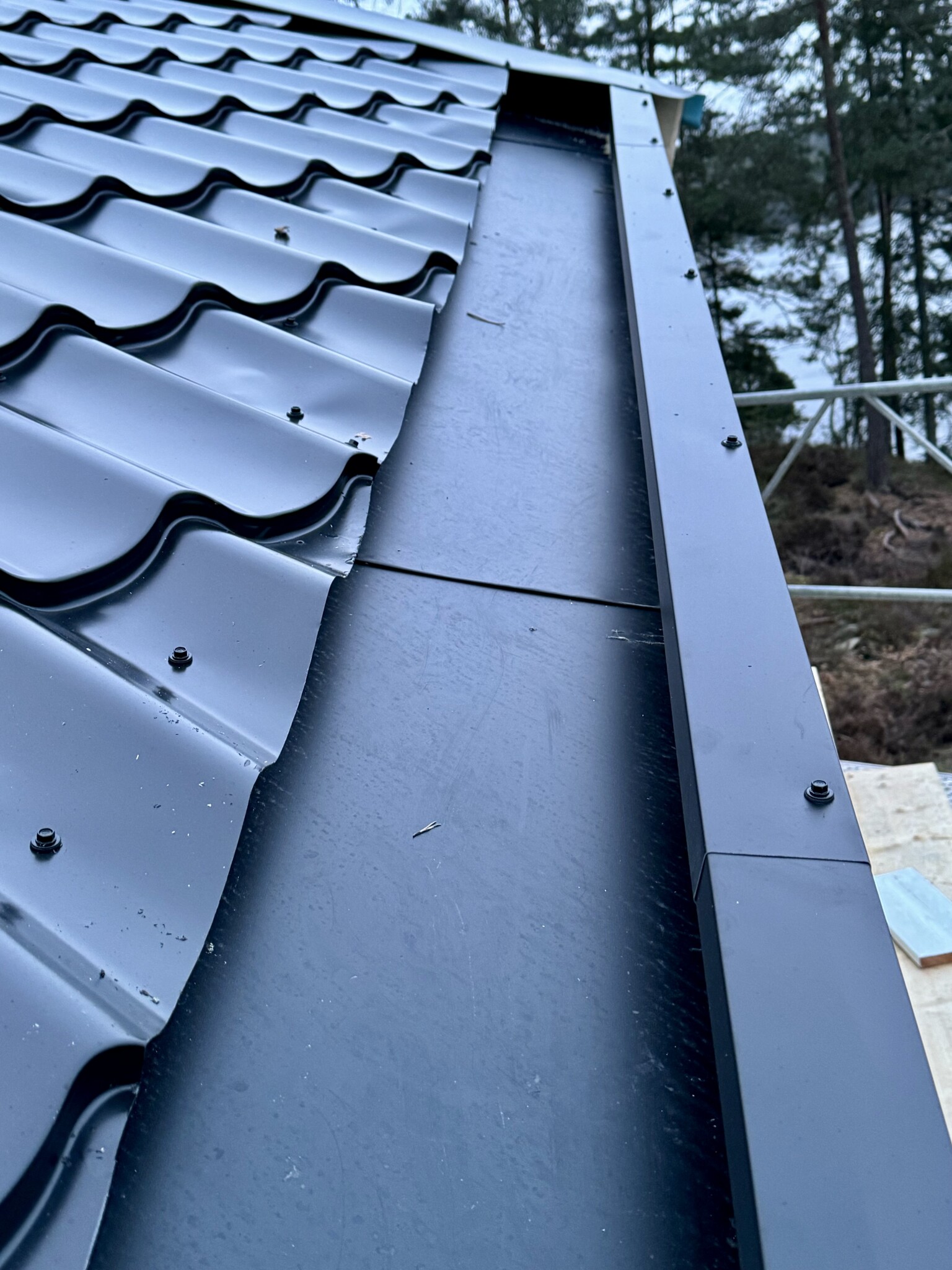

Plåtslagaren har också varit här och gjort den lite halvkrångliga anslutningen mellan ”gamla” och nya(ste) delen. Kassa bilder men jag var lite för kort så fick sträcka upp armen och ta kort där jag inte såg vad jag tog kort på s.a.s.
Snickarna har fortsatt där inne, nu börjar det verkligen ta form! Ovanför den blivande toaletten blir det ett rakt tak så där kommer det att bli ett litet miniloft med förvaring.

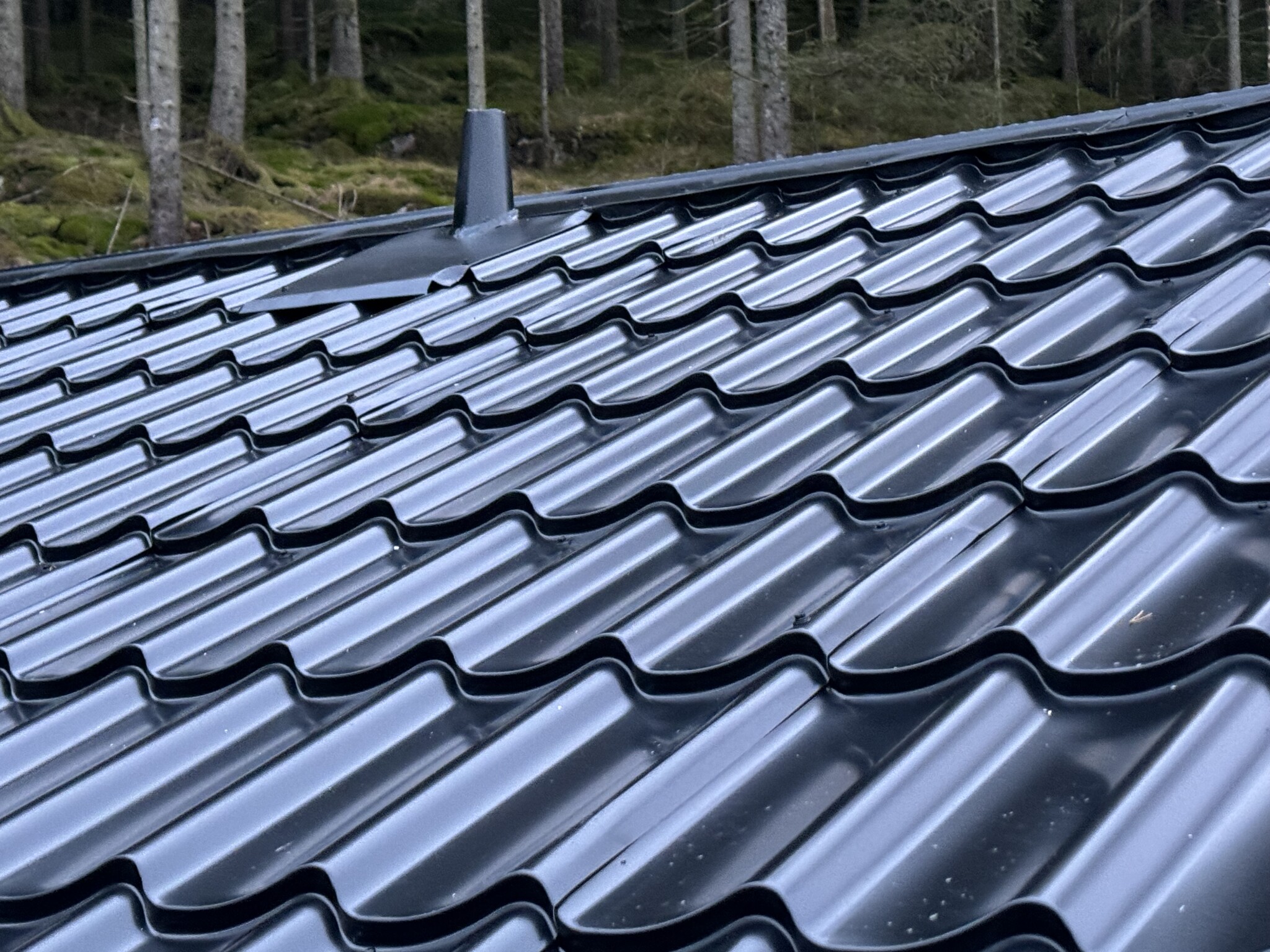

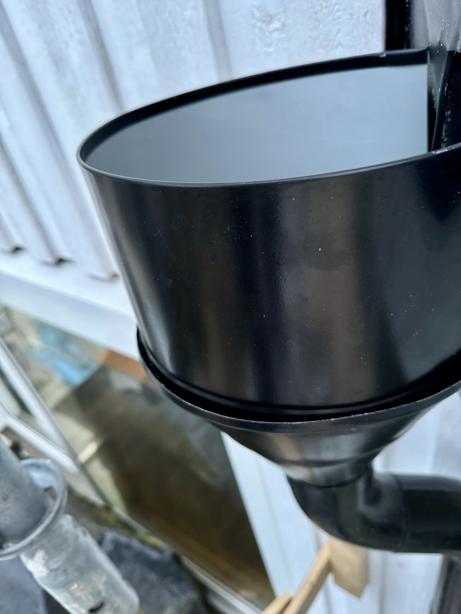

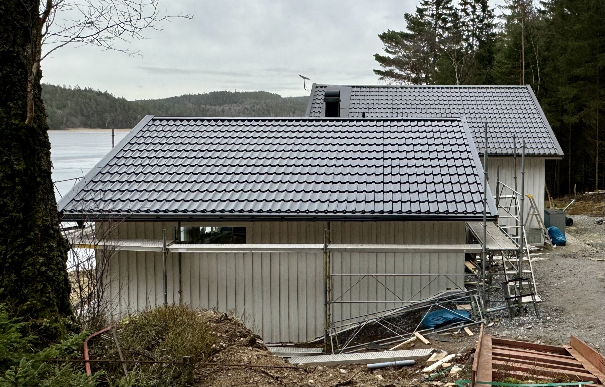

Nu är utsidan klar (förutom 2 stycken panelbitar)! Plåtslagaren fick svettas lite för att få ihop alla delar på ett säkert sätt men nu är alla hantverkare nöjda över avvattning mm.

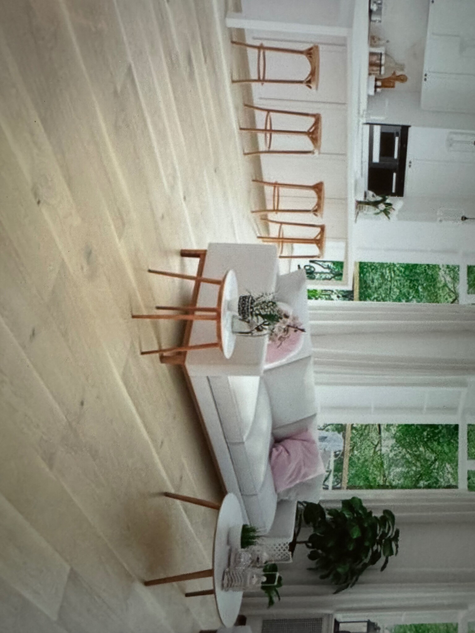

Vi kmr gå på samma färg på väggarna i vardagsrummet som vi hade på vårt fd boende då vi var väldigt nöjda med den varma färgen och vi tror att färgen kmr ännu mera till sin rätt här ute på landet än mitt inne i en storstad. Golvet blir en en 1-stav parkett ek. Dök upp på erbjudande idag så beställt det och leverans blir om 2 veckor. Vi kmr köra Plejd på belysningen även på denna delen av huset.

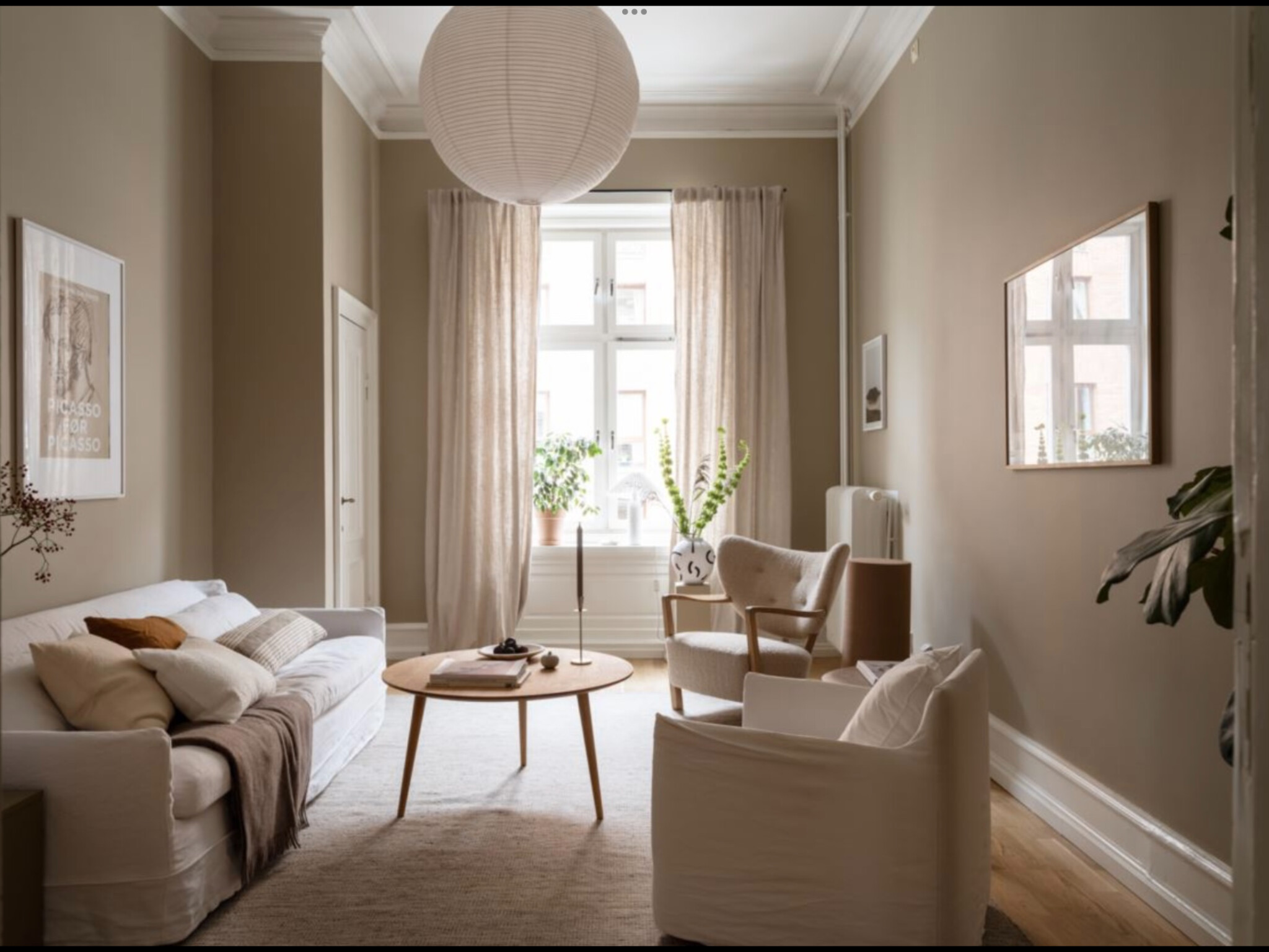

Bifogar en bild från vårt fd vardagsrum där man ser färgen, tänker även vitt foder och vitt tak. I övrigt blir det mycket naturmaterial, linnegardiner och ljus ullmatta. Väldigt ”tråkiga” färger såsom beige, vitt, grått och svart, färgklickarna kmr vara krukväxter och tavlor. Jag är lite rädd att jag är för mesig här men å andra sidan jag gillar ju verkligen dessa mesiga färger 😳😆.

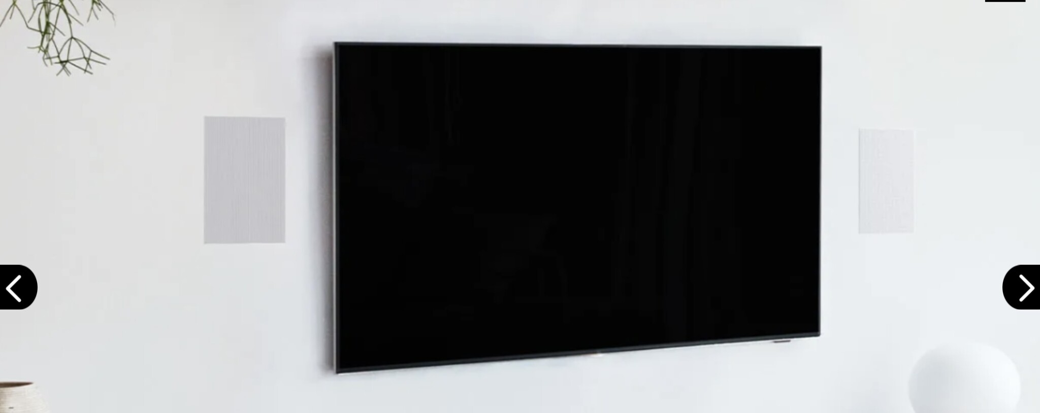

Lite av finplanering kring elektroniken är också planerad/snart planerad klar. Mittemot soffan i vardagsrummet så kmr det bli en Samsung frame tv och på båda sidorna av tv:n blir det in-Wall högtalare (dessa är redan beställda och klara då de ska byggas in) som ska sprutmålas i samma färg som väggen. (Det kommer även bli några utomshögtalare.) Sedan ska det dras rör från dessa saker bort till ett hörn där vi kmr samla elektroniken och alla ”fula lådor” i ett skåp. Där ska det sedan kopplas upp mot Google Home så tanken är att det ska vara en otroligt idiot enkel variant av röststyrning på musik, tv och belysning. Säkert glömt hur mkt saker som helst men hoppas att jag glömt lite mindre denna gången än förra gången som vi renoverade 😬
Vårt fd, vardagsrum:
Golvet som vi beställt idag:
Högtalarna som ska byggas in:

Vi kmr att bygga en låda som är 5 cm större än högtalarna på alla sidor som kläs med dämpningstyg runt om och sedan sätts osb och gips på utsidan av lådan. Därefter skär vi upp ett hål och fäster högtalarna där i. Man behöver inte göra såhär enligt Sonos men vi tänkte att det känns bäst. En nackdel är dock att det blir 3 cm mindre isolering i väggen då lådan är djupare än installationsskiktet.P Posselosse skrev:
Det finns ju "tavelhögtalare" som låter en flytta ljudet enklare vid behov. Hade det funnits behov av skärmväggar och ljud samtidigt finns ju Magnepan Planar. Men jag tycker att det är bra att fråga ett ljudnördsforum om hur det blir bäst då resonans och sugljud är en svår nöt att knäcka även i "vanliga" lådor, så inbyggda är ett par snäpp krångligare.
Jag har sagt det flera gånger känner jag. Men ska man göra det kan man lika gärna göra det rätt. Och jag är inte audiofil egentligen, jag lovar! Men uppväxt med en far som var entusiast, vilket är en mer praktisk läggning... Där en audiofil hade använt spikar och sandfyllda lådor för att höja upp elementen till rätt höjd körde min far på klappstolar istället då deras korslagda ben tog upp vibrationerna tillräckligt bra för volymen man har i en lägenhet. Jag försöker mest säga att det finns många olika lösningar på ett problem. Exempelvis kanske du en stenfirma i närheten? De har säkert plattor av sämre kvalitet som du kan få billigt att ha som klädnad av dina urtag för att få något som motarbetar stomljud. (annars finns det betong om det är ett alternativ)

Ok, spännande! Du får återkomma med en recension av detH husdrommaren skrev:Vi kmr att bygga en låda som är 5 cm större än högtalarna på alla sidor som kläs med dämpningstyg runt om och sedan sätts osb och gips på utsidan av lådan. Därefter skär vi upp ett hål och fäster högtalarna där i. Man behöver inte göra såhär enligt Sonos men vi tänkte att det känns bäst. En nackdel är dock att det blir 3 cm mindre isolering i väggen då lådan är djupare än installationsskiktet.
Fina tips! Och håller med om att man ska göra saker och ting ordentligt men nu fick jag kanske oss att låta mkt mera ljud intresserade än vad vi är, vi är lite mera på stadiet ”gillar att lyssna på Spotify” ”lite extra ljud än tv när man kollar på film” ”trevligt med musik när man grejar i trädgården” stadiet så väldigt icke höga krav. Något vi uppskattar är dock att (vi har inga grannar) kunna spela samma musik i hela huset plus även utomhus, på sommaren så står dörrarna öppna och vi rör oss mkt ut och in.VidarH skrev:
Det vi har beställt är: Sonos in-Wall, Sonos Amp, Sonos outdoor. Lådan köper vi inte deras (behövs ej) utan gör en egen och sätter en formbar filt för akustik inuti. Budgeten för ovan plus tv är absolut Max 50000 kr så det är tajt för ljud är dyrt 😬. Eller ja, det är som allt annat när man bygger hus, lönen tar slut fort om man säger så 😆
