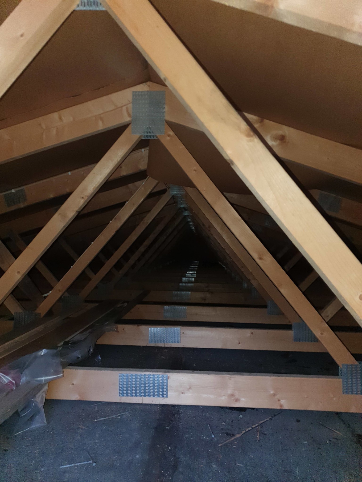

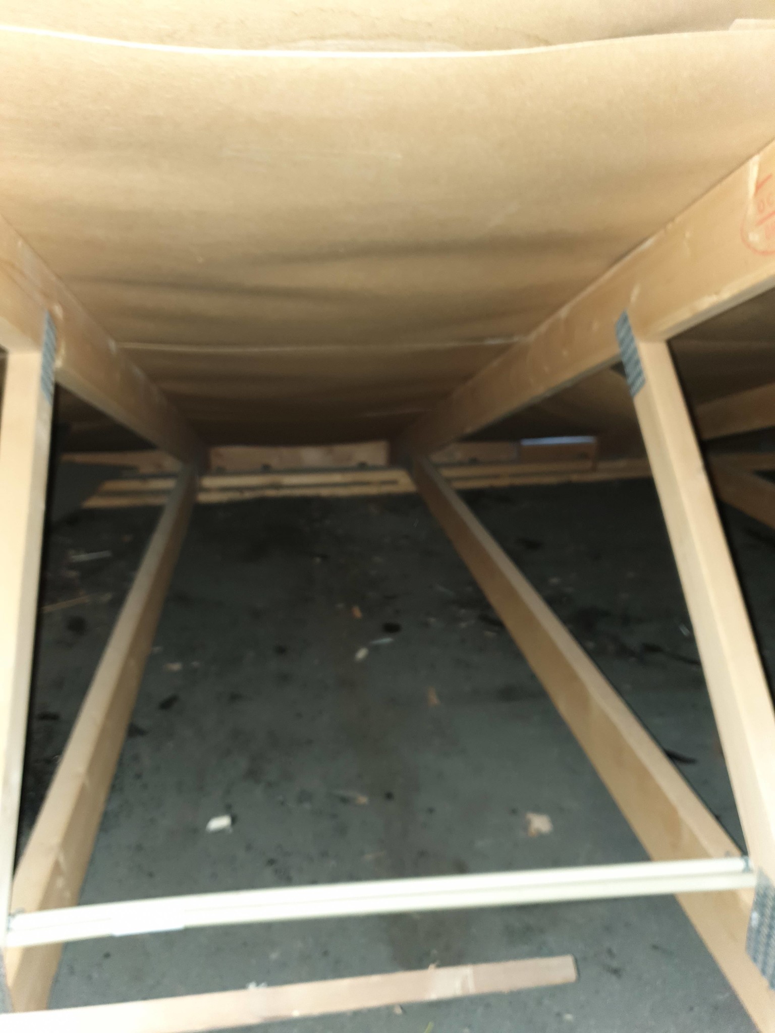

Vi har ett "tak på tak", där man har lagt på ett plåttak ovanpå det tidigare papptaket. Plåttaket är ca 12 år gammalt. Det är fina takstolar (inga skador eller så). Därefter kommer underlagstak (se bild 2 och 3 på underlagstaket) sedan läkt, sist plåttaket. Ingen råspont m.a.o.

Bild 1 visar på takstolarna.

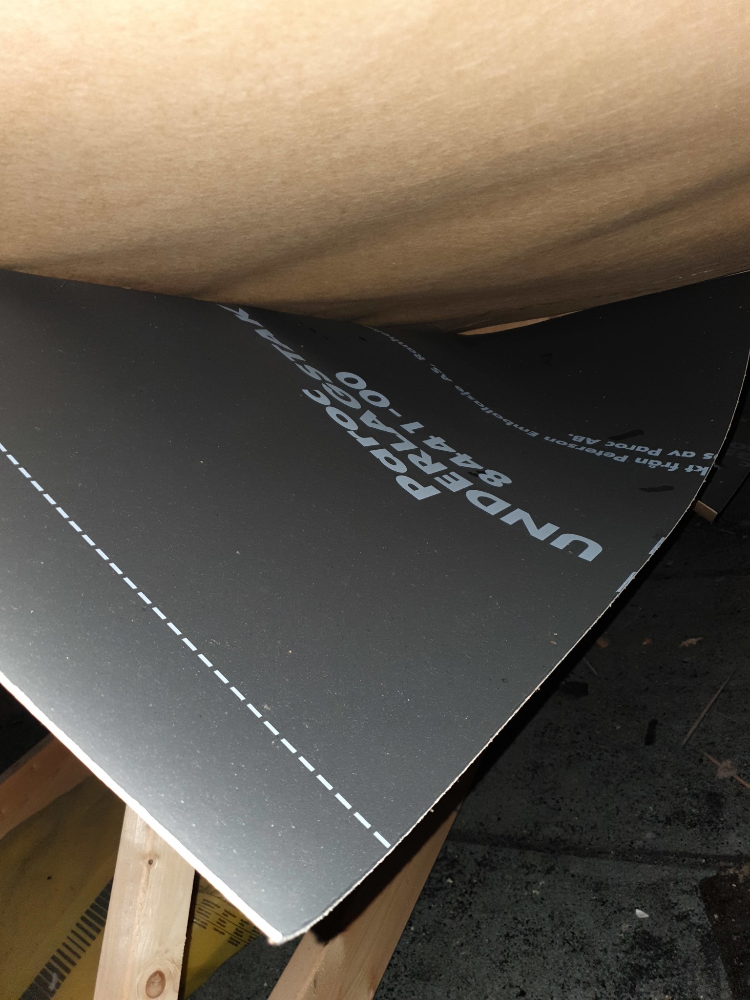

Bild 2 visar underlagstaket. Är detta masonit?
Bild 3 visar underlagstaket igen, fast med tillverkarens tryck

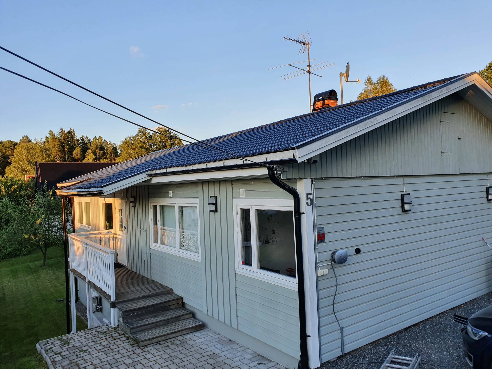

Bild 4 visar huset utifrån för att visa med vinkel och lite sånt

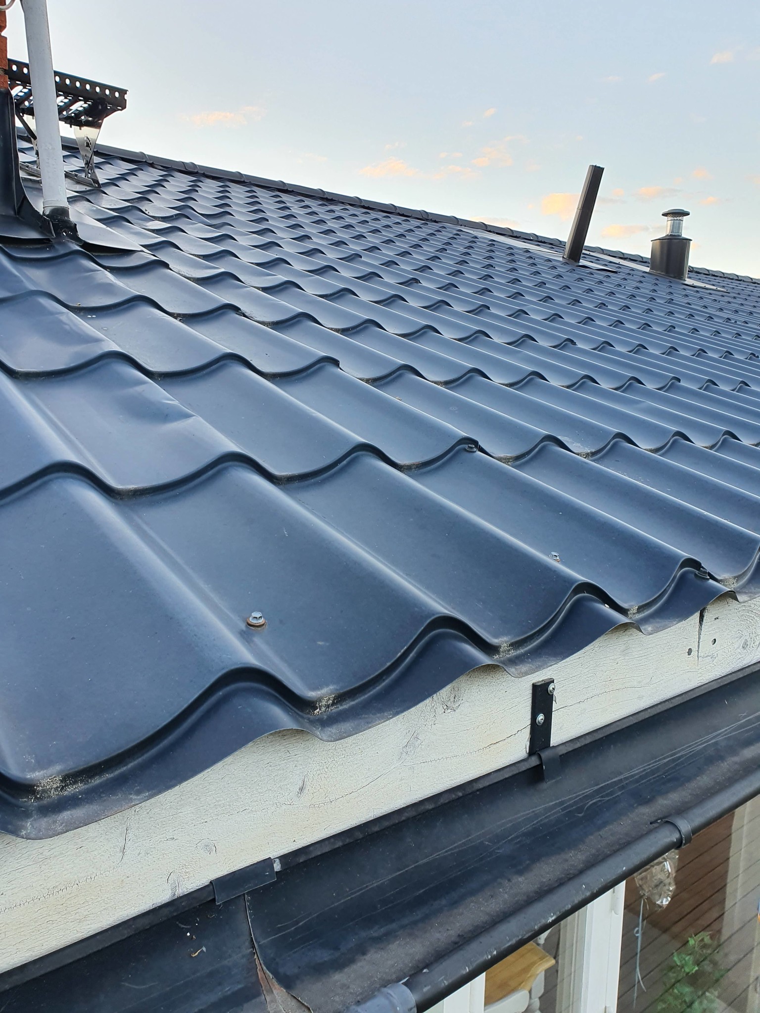

Bild 5 visar plåttaket närbild

  • Inomhusvy av takstolar i ett obeboeligt vindsutrymme, synliga träbjälkar med metallförstärkningar.
  • Vy inuti en vind med träbjälkar och ett ljust underlagstak utan synlig råspont.
  • Underlagstak av svart masonit med tillverkarens tryck, lutande mot träkonstruktion.
  • Ett enfamiljshus med plåttak och antenn i solljus, lämpligt för installation av solpaneler.
  • Närbild på ett svart plåttak på ett hus med skymten av en skorsten och antennen i bakgrunden.

Det där är en variant av tak som inte bör beträdas med risk för att det uppkommer skador i form av bulor eller att det kollapsar mellan reglerna. (Ni har ju redan bulor på plåten)
Hej, tack för svar. Menar du att plegeltak generellt är en typ av tak som inte bör beträdas? Är medveten om att det bli bucklor vid installation.

Kollade upp det, lade in bilderna i inlägget. Takstol-> underlagstak (enl bild) -> läkt -> plegeltak.
Eller menar du skruva bort en bit av taket?
Som bilderna visar så ser man var skruven är fäst, men inte om det ligger läkt under varje "panna" och det känns när man kliver eller knackar på plåten. Vidare kan det vara bra ifall man vet vilken storlek det är på läkten för att avgöra om det räcker till för ytterligare belastning. Men som sagt där kan du höra med en leverantör för att få svar. Detta är enbart en hjälp för du ska kunna få "kött på benen" vid kontakt med återförsäljare. Det kan ju bli ganska kostsamt ifall du gör en installation som sedan fallerar eller inte håller vad den lovar. Jag kan tro att de som håller på med paneler inte riktigt har koll på vad det sitter för underlag och räknar enbart med vad som syns.
