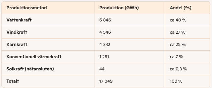

Borde det inte vara så att elförbrukningen är som störst under dagen när folk är vakna och alla företag och industrier kör för fullt? Därmed borde också priset vara dyrare då, inte billigare.
Solen lyser på dagen, ja visst, men om vi tittar på hur mycket av vår elproduktion som kommer från solel så är den så liten så att det inte borde märkas. Bifogar statistik på detta.
Jag kan inte låta bli att få känslan att något är riggat och att man inte har tillgång till alla fakta.

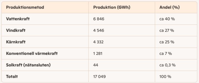

Efter att ha läst en del så kan jag konstatera att det är mycket åsikter, men inte lika mycket fakta så vi försöker återvända till fakta.
Saken är den att saker dom vattenkraft sitter i stora dammar och man kan sälja den kraften lite när man vill. Då kan man sätta det pris man vill.R Rem skrev:
Solel behöver producenterna sälja då solen skiner. Så de sätter ett lågt lägsta pris de kan tänka sig att sälja för. Då blir priset billigt och vattenkraften säljs inte under dagen.
Vindkraft är lite som solel att det måste säljas. Fast det producerar jämnare under dygnet. Och någon vecka väldigt lite. Snabb vecka väldigt mycket.
Under vår och höst är det bara för mig att vara utomhus så känner (gissar) jag om elpriset är billigt eller inte. Blåser det så är priserna i princip alltid låga...
Under vintern är efterfrågan av el större eftersom hus värms med el. Då kan man sälja sin vattenkraft även på dagen eftersom priserna är höga. På natten finns det fortfarande efterfrågan från husen som behöver värmas, men inte industrin. Då är efterfrågan mindre och man får inte lika bra betalt.
Kom ihåg att det inte är någon som sitter och bestämmer priserna. Det är producenterna som bjuder vad de kan tänka sälja sin el för. Så tillgång och efterfrågan styr priset.
Sedan så importerar vi så klart även tyska elpriser. Om vi tar bort 55-öring här hemma spelar det mindre roll om tyska konsumenter får subventioner och det finns ett överflöd av billig el på marknaden.
