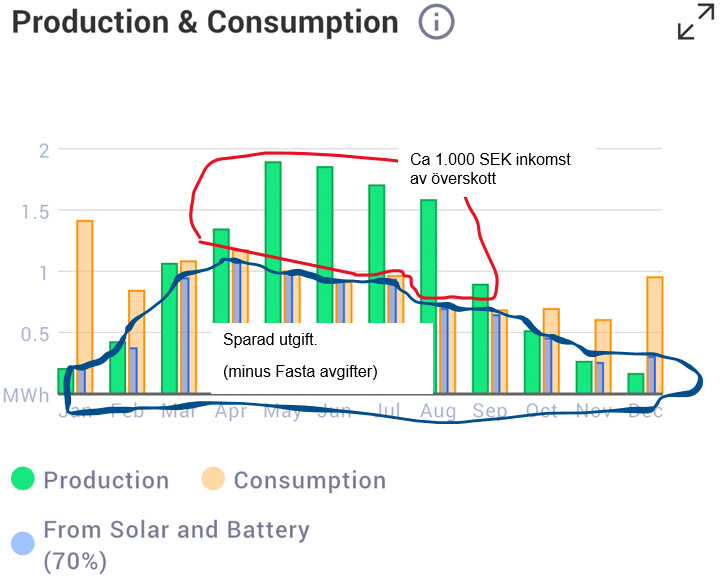

H
Graf över energiproduktion och konsumtion. Gröna staplar visar produktion, orange staplar konsumtion. Texten anger sparad utgift och överskottsinkomst.
Tänkte en bild säger mer än många ord.
Hur mycket man sparar beror ju på elområde / kontrakt / förbrukning så det får ni räkna på själva.
Mina förutsättningar att nå till resultat av tabellen
- Elbil ( ca 50 km dagligen)
- VVB på 3 kw för dush etc
- Litet hushåll men flera kylar mm
- Spa pool som var igång under året tom oktober
Automatisering och aktive styrning av ovan förbrukare
- Väljer att jobba hemma soliga dagar för att ladda bil (ca 1d/w). Under mörka månader laddar jag under natten med rabatt
- VVB soliga dagar dagtid, annars natt
- SPA värmer dagtid / soliga dagar - ingen värme efter 18 om inte bad. Inga bad om inte varmt. Jan och feb betalar jag extra för lyxen men drar ner temp emellan baden
14 kwp
batteri om ca 9 kwh
Paneler i öst / väst , skugga från granne från ca kl 18...
