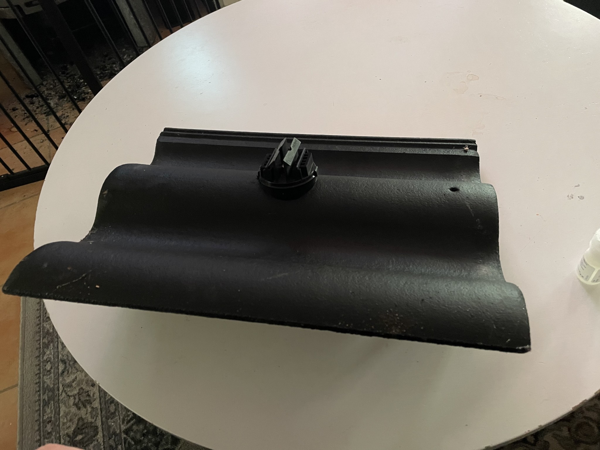

Jag skall utöka min anläggning själva och har allt löst utom hur jag ska fixa layouten i SolarEdge appen. Någon som vet om det finns något annat sätt än med SolarEdges egna app?
Har köpt Benders infästning till utökningen, hoppas bara det är lika smidigt som det verkar
  • Takpanneklammer för montering av solpaneler på tegeltak, inomhusmiljö, etikett synlig.
  • Svart snöskovelkomponent på vitt runt bord, inomhusmiljö, avskalad design.
benders infästning, vilket är det mer precist? Länk?
J
layouten är hur det visas i solar edge appen vad var o en panel levererar..
Benders har bara en infästning och du ser den på bilden, eller en del av den. Har skenor mm oxå.

Var hittar jag det fästet på benders hemsida?

Räser11,
Tack för länken till databladet, som tyvärr är väldigt intetsägande. Tack också jonny trådstartare som visar att sådana fästen finns.
Fästena heter alltså Sunlight 25 - 28 mm och Sunlight 32 mm
Det vore bra med montageinstruktionen, så det framgår hur fästena monterats, men sådan lyckat jag inte hitta på Benders hemsida, och ej heller med sökmotor på internet får jag vettig träff.
Är det månde så pass nytt så det inte finns dokumentation ännu?

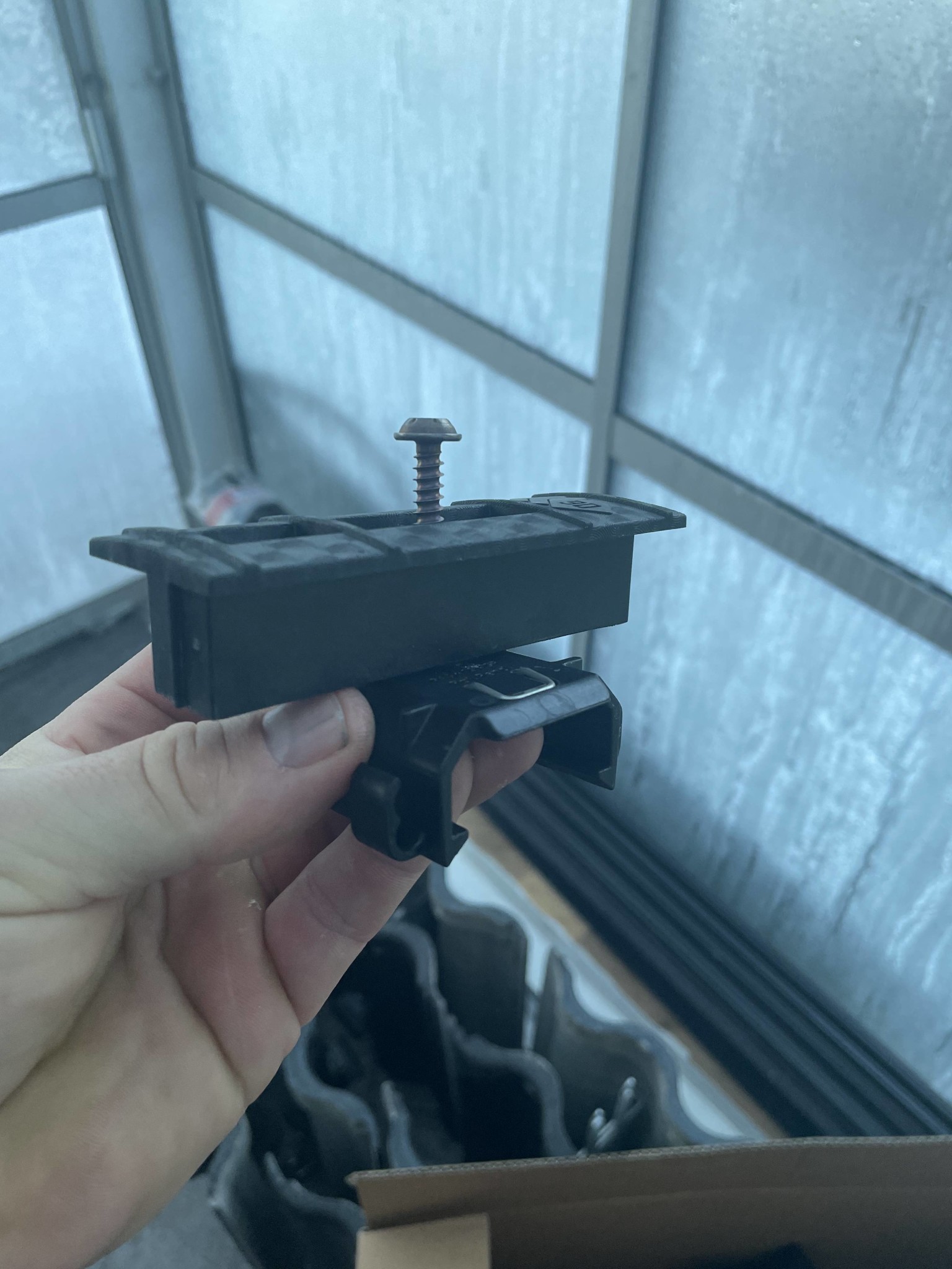

Kollade nu och jag fick ingen instruktion på hur man monterar alla delar. Jag skickade och efterfrågade. Postar här när jag får svar. // Jonny

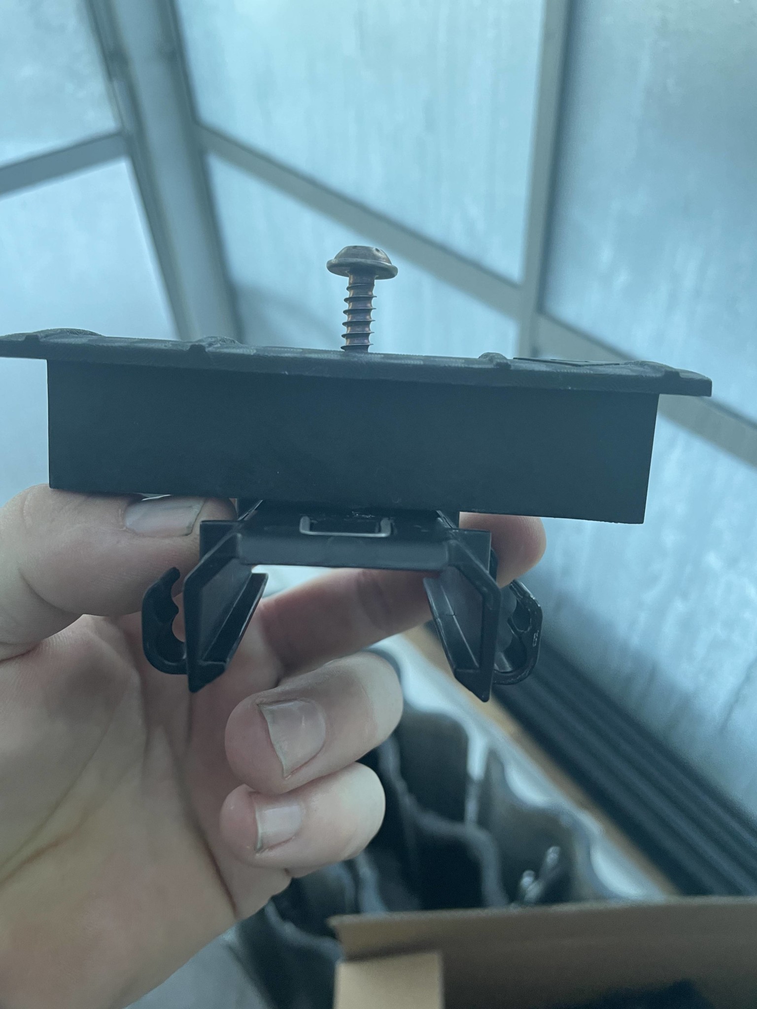

Jag provade montera lite igår för att se och det är verkligen smidigt. Tror Benders har lyckats här
Bifogar monteringsanvisning
tack jonny för montageanvisningen. Är delarna av plast? Skenan av plast också? Man blir då litet misstänksam på livslängden. Det står inte vilket material de är av.
J
Fick detta svar vid fråga. Komposit. Polyamid 6 och 15% glasfiber.

tack jonny för montageanvisningen. Är delarna av plast? Skenan av plast också? Man blir då litet misstänksam på livslängden. Det står inte vilket material de är av.[/QUOTE
Jag tror inte någon annan montagematerialtillverkare har huvudbeståndsdelar såsom skenor, moduländ- och mittklämmor av plast, därför ska man vara kristisk. Solcellspaneler har man förmodligen inte endast ett par år på taket, utan 30 à 40 år, så länge ska montagematerialet hålla.
Om plasten är polyamid, så finns det UV-stabiliserad polyamid. Alltså motståndskraftig mot solens nedbrytande strålar. Frågan är om Benders plast är UV-beständig, vilken UV-beständigehtsprovningsmetod hänvisar de till?
Buntband av polyamid som är UV-beständiga för att kunna användas utomhus, är av polyamid 6.6 och särskilt UV-stabiliserad(det är väl någon tillsats i plasten).
Vad lämnar de för garantitid på montagematerialet?
En annan aspekt är att det blir omständigt att funktionsjorda anläggningen. Med metall kan man jorda varje panelram i skenan.
