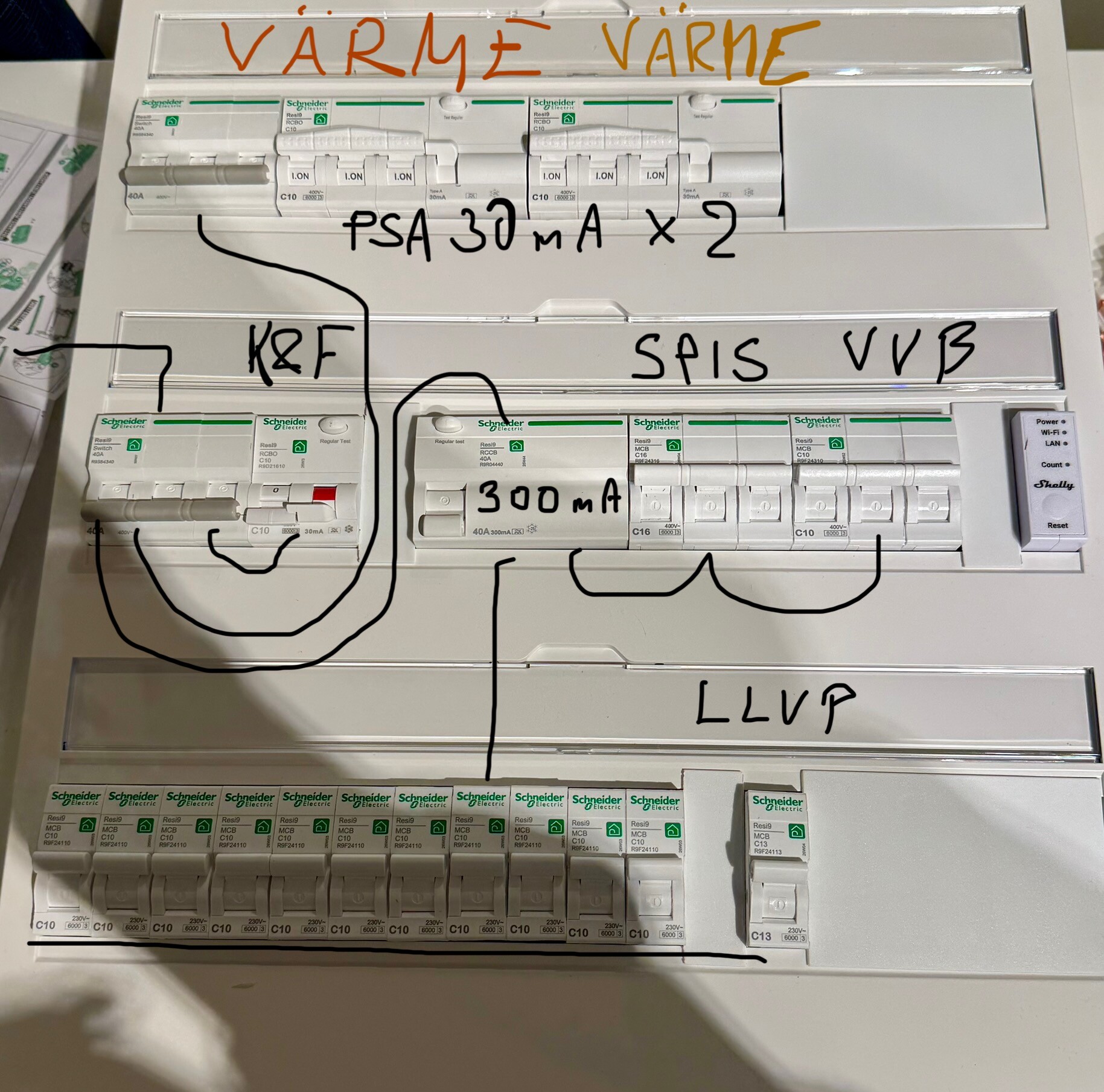

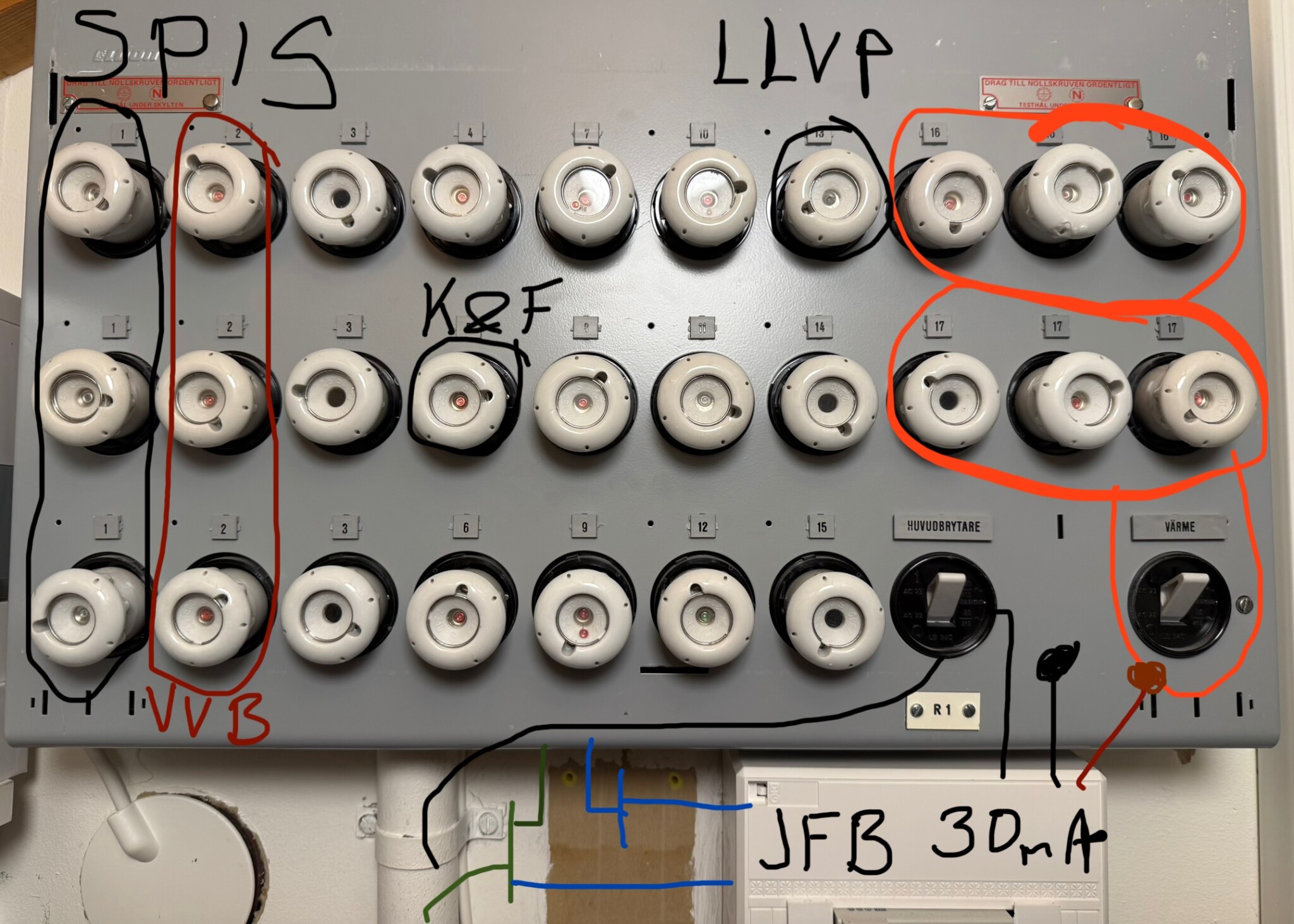

Jag är på väg att låta byta ut elcentralen i vår lägenhet mot en normcentral och har några funderingar kring upplägget i nya centralen.
Det är TN-C med eftermonterad JFB på 30mA.
* Inkommande till huvudbrytare.
* PEN till till jordskena.
* Blå kabel från jordskena till ovansida JFB.
* Blå kabel från undersida JFB till N-skena.
* Ovansida JFB till respektive Fas-skena.
* Byglat från respektive Fas-skena till huvudbrytare för värme.
Någon av föregående ägare hade bubbelbadkar (borttaget), vet ej om JFB monterades i samband med det eller i samband med LLVP.
På de bifogade bilderna har jag försökt illustrera hur befintlig central är uppbygd och hur jag tänkte låta normcentralen se ut.
Inkommande från mätartavlan når inte högst upp i normcentralen när den ska monteras, därav placeringen av huvudbrytaren.
Hur tycker ni tankegångarna verkar?
Bör LLVP (IVT 12KHR-N) sättas på egen PSA vid K&F istället?
Hade ni gjort något annorlunda?
Tack på förhand.
Nu är det ju inte i linje med din fråga men för egen del skulle jag aldrig bytt den perfekt välhållna centralen med reserver och allt. Grupper märkta på rätt sätt enkelt att lägga delar under värmedelen utanför eller med JFB osv. Ett exemplar från en tid där centraltypen låg i topp och i ditt fall som det verkar även montaget.
ClasseClas och 4 till
A
Jag håller med. Den gamla ser ut att vara i nyskick. Väldigt tråkigt att den måste bytas ut 😢
MultiMan och 2 till
Vänligen ta bort denna tråd, blev felaktigt dubbla och hittar inte hur jag tar bort.
Ja salig Gunnar R gråter i sin himmel. :)
