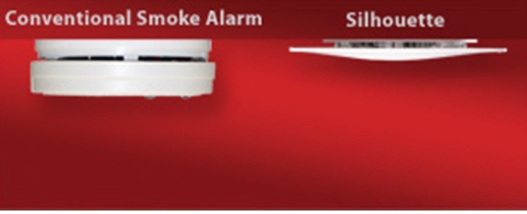

En sak jag önskar att jag hade tänkt på när jag drog om min egen el är att dra el till apparatdosor i taket för att där montera fast anslutna brandalarm (som endast använder ett uppladdningsbart batteri till backup). Tänk att aldrig behöva bytta batteri på brandalarmen
Det finns massa varianter, tex: https://www.storel.se/sto/rootCateg...ARNARE-OPTISK-230V/p/6303508?prevPageNumber=0
Jag har även sett att det finns en hel del snygga som är väldigt slimmade, men vet inte om dessa finns i Sverige:
