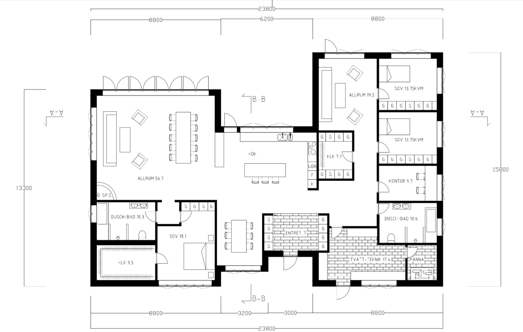

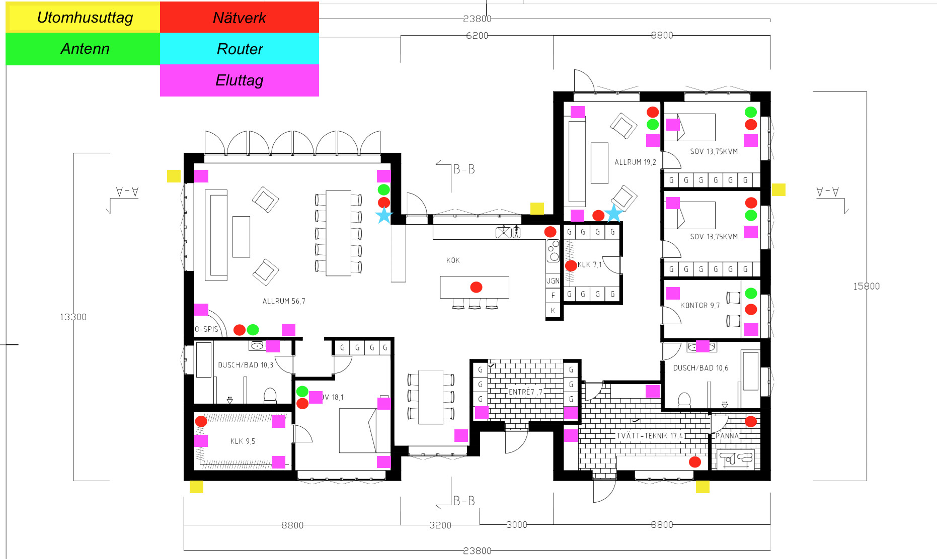

Söker tips och inspiration för el/teknik vid nybygge!
Hejsan!
Bryter ut från min projekttråd: https://www.byggahus.se/forum/socialt-projekt/260400-villa-vision-en-drom-om-det-framtida-huset.html
Sitter och försöker få ihop vart man skall dra el och antenn, nätverk etc till huset som skall byggas snart.
Jag bifogar en liten bild där man kan se principer på hur jag hade tänkt, har jag missat något?
Angående hur möblerna är placerade så är det bara en skiss, utgå från att rummen är korrekta med avseende på funktion och area.
Tackar på förhand!
Edit:
Lägger till en "clean" bild om någon skulle vilja skissa på egna förslag!

jo
skrev fel, tanken var att det skall vara uttag utomhus, belysningen är ett senare problem
Lite dåligt med uttag försök följa minst "svensk standard" dvs 3,5 meter mellan uttagen och minst ett på alla "möblerbara" väggar (oavsett längd) och naturligtvis alltid minst dubbla uttag. Försök att som grund följa svensk standard så har du rätt bra att stå på, sedan kan du ju alltid ha lite "mer" men oftast räcker det långt både när det gäller det som du skissat på samt belysningen mm.
Tack för ett bra svar! Känns som sjukt många uttag, men det låter vettigt.
Vad säger ni om att ha eluttag på ca 110 cm från golv? Smidigt för damsugare och dylikt.
Då sätter du väl lämpligast det i en flerfacksram eller liknande ihop med en strömbrytare för några rum...vastkustkillen skrev:
För du tänkte väl inte sätta Vägguttag ensamt mitt på en vägg, 110cm ovan golv??
Kanske nåt extra uttag ibak ifall ni skaffar infravärmare på höstkvällarna?
Annars som föregående talare, svensk standard plus lite till på behövliga ställen. Som köket, där kan du inte få nog med uttag, för kaffebryggare/vattenkokare/brödrost/riskokare/elvisp/köksassistent etc...
Håller med om extra uttag utomhus. Det är jäkligt drygt med skarvsladdar...hpnisse skrev:Då sätter du väl lämpligast det i en flerfacksram eller liknande ihop med en strömbrytare för några rum...
Under brytaren (100 cm ög) vid dörren till rummet sätter du ett dubbelt uttag på 80 cm ög, övriga uttag på 20 eller 30 cm ög. Även höjder på brytare uttag placering av lampaor mm mm redovisas i "svensk standard" och eftersom du troligen ska anlite en seriös elinstallatör så be att få låna standarden av honom innan du lägger för mycket egen energi på att uppfinna hjulet en gång till.
Fler nätverksuttag, speciellt i det stora rummet och i matdelen bredvid entren. Sen förstår jag överhuvudtaget inte varför routern ska stå i allrummet. Varför inte ha den i klädkammaren bredvid där du lämpligen också terminerar alla nätverkskablar i en patchpanel. Ev mottagningsproblem för WiFi löser man med dedikerade accesspunkter.
Minst tre vägguttag i alla sovrummen utom det stora, minst fyra där. Eluttag i köksön, kan sättas på sidan tillsammans med nätverket (?). Rejält med eluttag vid köksbänken, jag antar att du bara struntat i att rita in dem.
Styrda vägguttag vid alla fönster (i de stora rummen i alla fall), så slipper du gå runt och manövrera fönsterlamporna direkt. Styrningen kan vara så enkel som en extra strömbrytare vid rummets övriga eller ett helt KNX-system.

Som sagt köket är ju kliniskt rent från uttag. Där gäller också att man bör ha "allmänuttagen" uppdelade på minst två olika säkringar.

Får tacka för alla svar!
Noterat, bra att skicka ut några extra då!
Okej, lägger in mer nätverksuttag, samt mer el. Skall revidera ritningen.
Köket har jag hoppa helt, eftersom där skall det "bombarderas" med eluttag.
Takuttag för adventsstjärna ovanför fönster.
Tänkte ha infällda spottar, men kanske inte dumt att ha uttag också?

När jag installerat i bostäder där man vill ha spottar som belysning brukar jag försöka övertala kunden om att i alla fall sätta takdosor som en "vanlig" elinstallation. Då kan man i framtiden när man slutat tycka att spottar är "häftigt" skaffa snygga armaturer att hänga i taket och dels få en snygg/häftig inredningsdetalj samt troligen bättre belysning.

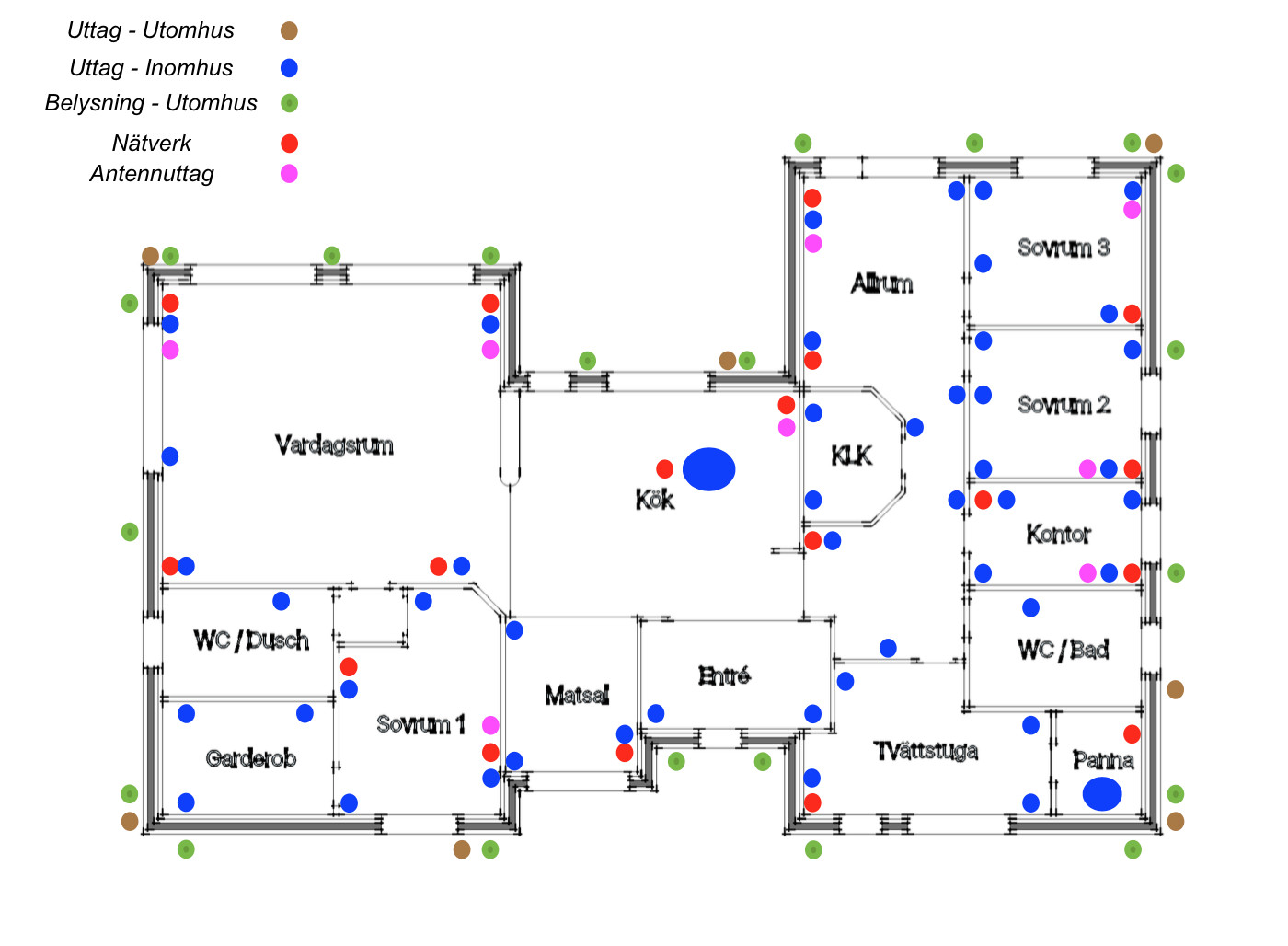

Har knåpat lite på hur man skall placera lite uttag och dylikt (Ungefärliga placeringar). Belysning inomhus är inte utritad, får ta och kolla med elektrikern på vad han säger....
Återkom gärna med synpunkter!
