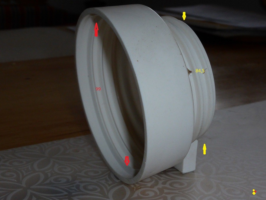

Vi vill återanvända den gamla badrumslampan men söker en ny sockel till den och då gärna vit.
Någon som har tips på var det kan finnas eller vad gängan kan heta?
Gängan är något större än den klassisks runda glaslampan med porslinssockel och passar tyvärr inte i sådana.

Hej, vad är originalsockeln tillverkad av för material?T tgr_se skrev:
Kan du kan hitta någon tillverkningsstämpel någonstans i den? Den ser nämligen ut att kunna vara av utländsk tillverkning så det kan vara en annan standard och därmed svårt att hitta åtminstone i Sverige.
Det är inte möjligt för er att vitlacka nuvarande sockel?

Det finns flera storlekar av porslinsarmaturer. Den "vanliga har 84,5 mm "gänga" och den lite större har 99 mm "gänga". Så kanske den lite större passar, den större var/är godkänd för 100 Watts glödlampa och den mindre för 75 Watt.
Tack för bra tips.
Får beställa och prova en sådan här.
https://www.elbutik.se/product.html/armatur-sockel-for-ganga-99mm-max-75w-e27?category_id=1329
Adaptern var smart men bygger för mycket.
