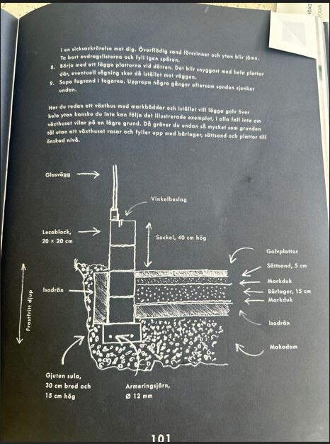

Håller på att planera uppförandet av växthus på sockel och då fasta odlingslådor i växthuset och får inte klart för mig bästa sätt.
Vi kommer gjuta en sula för sockeln som kommer bestå av 25cm breda lecablock men min undran är om det bästa är att göra det även för odlingslådorna som skall bestå av 9cm breda lecablock?
Skall odlingslådornas lecablock gå in i sockeln i vissa rader eller skall de stå helt fristående?
För sockeln så kommer vi gå två rader under jord och frågan är om det är bra att göra samma sak för odlingslådorna så att de blir stabilt? Första bilden visar hur jag tänker göra för sockeln och som jag också är inne på att göra för odlingslådorna.
Jag har försök att leta efter svar men hittar ingen bra vägledning.
Hur hade ni gjort?

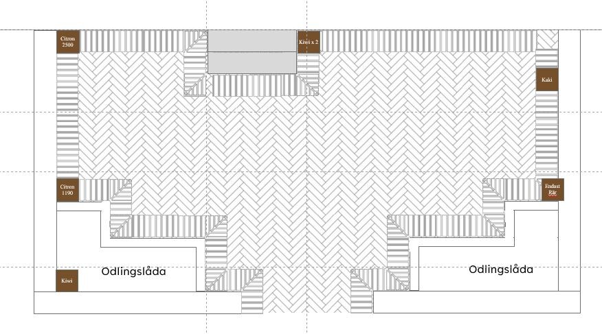

Bild 2 visar hur sockeln och odlingslådorna kommer gå.
Tack på förhand!

Toppen! Tusen tack för filmen!
Var det någon anledning till att du inte göt all sula på en gång och också inte gick med leca blocken omlott mellan odlingslåda och sockel?
Nej, inte mer än att jag är nybörjare 🤣MartinSvensson74 skrev:
Gjutningen/sulan även pga tidsåtgången med att blanda typ 50 säckar för hand.
