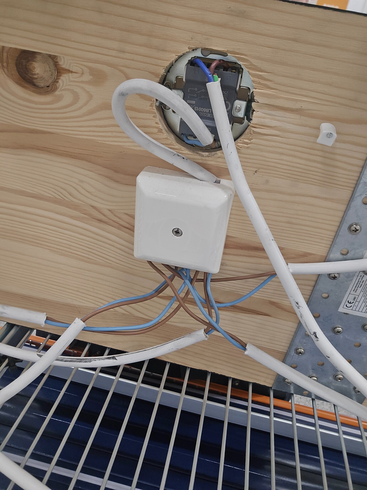

Var på biltema Veddesta idag. Såg att de har satt en brytare så man kunde tända deras ledarmaturer och se dom tända. Kollade baksidan... Mm, vackert, och på stålhyllor som alla kunder tar i också.
Vad säger vi, godkänt med dragavlastare och dubbelisolerat, skadad isolering på ledare etcetera. Bara för alla vuxna eller stora barn att klämma o känna o dra fritt.
  • En elkoppling med ledningar och brytare monterad på en träskiva, placerad ovanför metallhyllor.

Nä det där är inte bra. Det är nog någon butiksanställd som kopplat som inte vet bättre.
Ja, 100% någon som jobbar där som fixat det själv känns det som.
