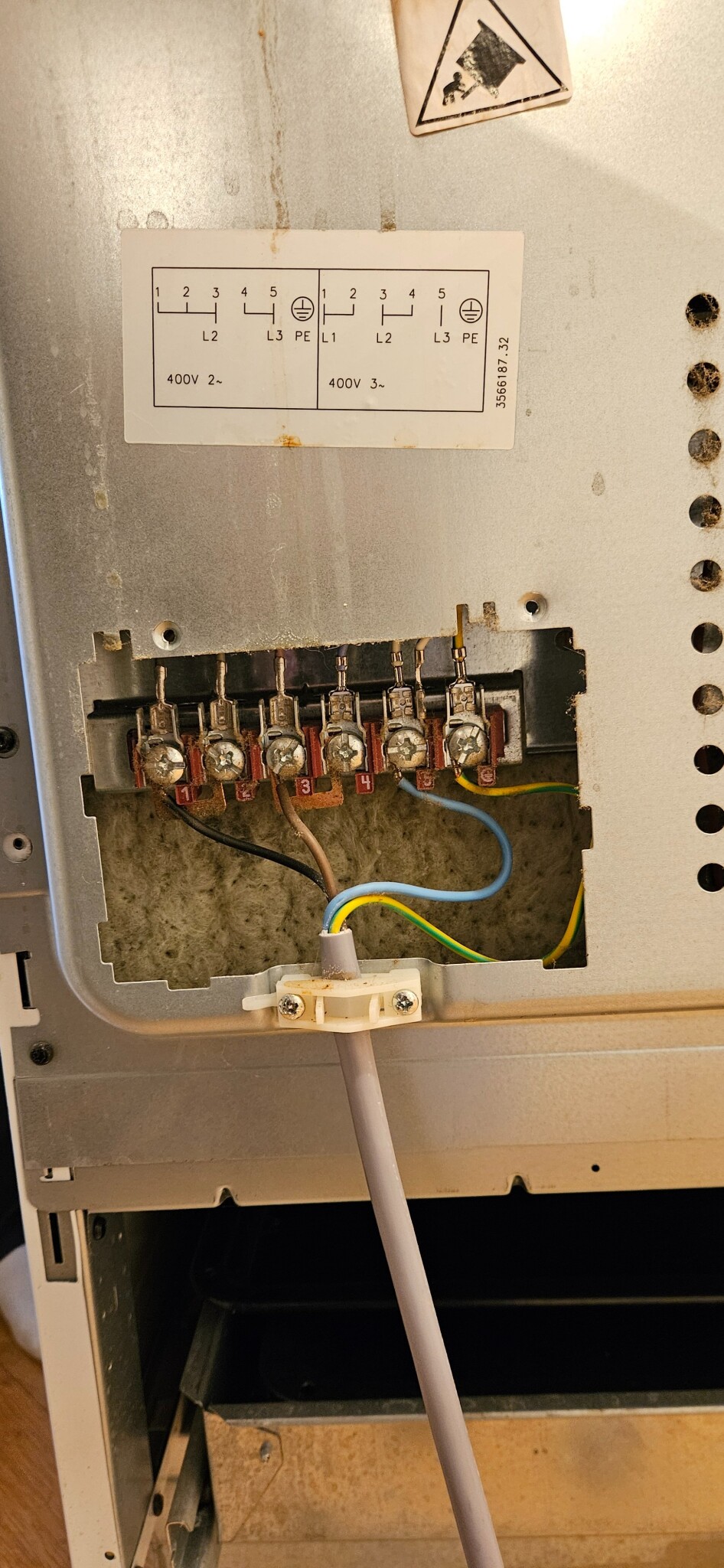

Stickproppen till sonens spis behöver bytas, den är något bränd (har ingen bild på det). Den gamla kabeln är en 4-ledare, se bild. Dvs 2 faser.
Den är inkopplad enligt den högra bilden vad jag kan se, nollan är kopplad till L3. Lite märkligt kan jag tycka att man inte kallar nollan för N?
Jag hittar ingen 4-ledare, nya spiskablar är 5-ledare, typ denna, Spiskabel från hornbach.se. Vad gör man med den "överblivna" fasen? Jag ser ingen blindplint att koppla till. Ubåt?

Håll tungan rätt i mun när du kopplar nu. Den spisen är en 400V spis som inte använder nollan. Så i den kabeln är den blå en fas. Jag antar att den befintliga kabeln har en pågjuten stickpropp. Du kan klippa av stickproppen och spara den nuvarande kabeln. Eller så byter du kabel och sätter du den överblivna nollan i en kopplingsklämma i spisänden så att den inte kan få kontakt med något olämpligt. Ubåt blir utmärkt.

Blå är fas och inte nolla i det här fallet

Man kallar enbart nollan för N i det fall den existerar.

Spisen är kopplad 3-fas idag, så ta en ny femledarkabel med kontakt och anslut inte nollan. Se till att mäta allt så att faserna är på rätt pinnar i perilexkontakten i väggen
Aha, Jag visste inte att denna konstruktion fanns, hade missat det kapitlet i spisbibeln 😊 Pågjuten stickpropp, helt rätt. Stickproppen saknar en pinne, utan att mäta förutsatte jag att det var en fas man skippat men inser nu att det är nollan.
Tack! Mätning är som vanligt a och o. 👍
