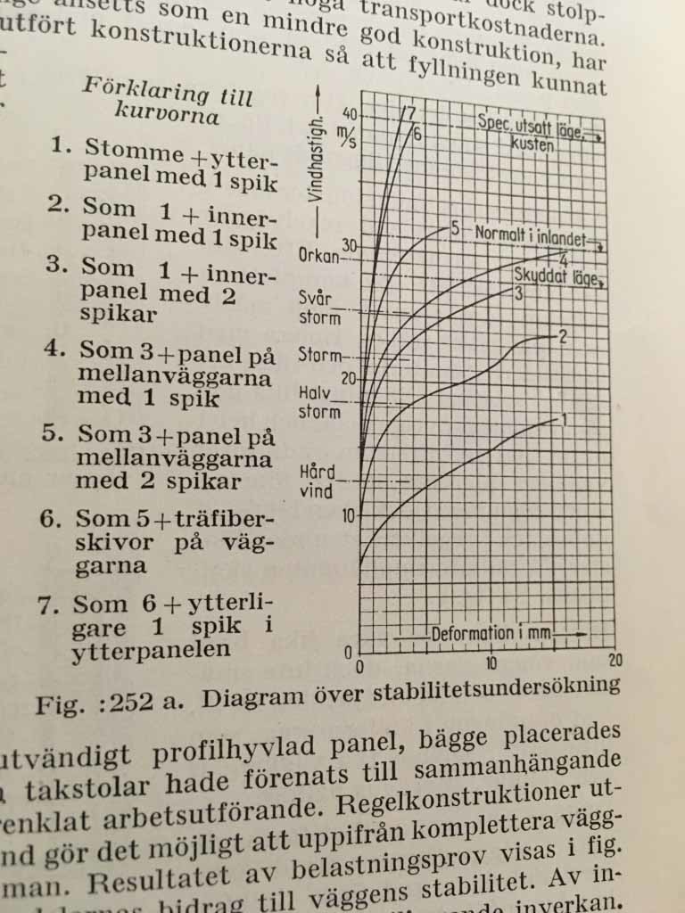

Snedsträvor eller inte?
Kan ta min snickarbod som är under uppförande! 4 meter högt, rätt vindutsatt (västkusten). 8 graders snedtak.
45x95 stomme med 45x45 liggande utanpå. 10mm skruvad utegips, spikläkt och stående 120x22 lockpanel.
Insidan blir det liggande 160x26mm furugolv på alla väggar.
Räcker utegipsen som vindavstyvning? Känns ruggigt stabilt i dagsläget (ingen beklädnad på insidan men i övrigt så gott som färdigt) men utegipsen känns lite tveksam över tid med tanke på fukt?

Jag vet att man kan bygga ganska stabila konstruktioner utan skivmaterial eller snedsträvor, men det kan aldrig blir 100%-igt. Skillnaden kommer att märkas framför allt på vindutsatta platser. Bifogade diagram visar sambandet mellan olika utförande av regelväggar och deformation vid olika vindstyrkor. Av diagrammet framgår att även en träfiberskiva på insidan har stor effekt. Diagrammet är hämtat ur handboken "Bygg" Band IV del 6.
Det här med vindlaster och förstyvningar är väl enkel fysik?
Trianglar är ofantligt mycket vridstyvare än rektanglar.
Så vill man uppnå en viss tillåten deformation vid specifik vindlast så får man ha betydligt grövre dimensioner utan diagonal förstyving (snedsträva eller skivmaterial) än med.
I praktiken en rent ekonomisk fråga. Eller?
